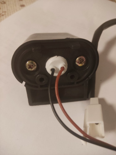

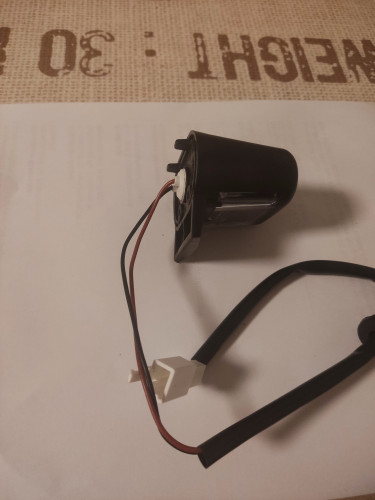

Habe es mir heute mal angeschaut: Hinter dem Schutzblech an dem die Kennzeichenbeleuchtung angebracht ist, befinden sich 2 Schrauben, mit denen die Abdeckung der Kennzeichenbeleuchtung angeschraubt ist. Man muss also mit einem kurzen, eventuell angewinkelten Schraubenzieher die Schrauben von hinten vom Rad her abschrauben. Evtl. werde ich das die nächsten Tage einmal versuchen.

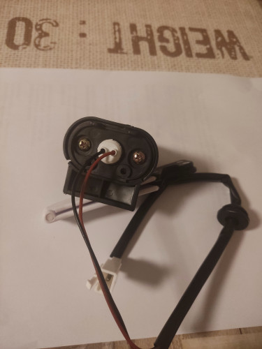

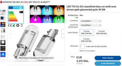

Das ist noch eine 12V W5W-Glassockelbirne mit Glühfaden. Habe sie heute gegen ein 2-poliges LED-Lämpchen ausgetauscht, das ich noch vorrätig hatte (von der Kennzeichenbeleuchtung meines Pkw). Vor dem erneuten Zusammenbauen aber probieren, ob sie leuchtet. Falls nicht, muss man sie drehen.
Wenn nicht, welche weisse LED passt denn da rein? Hat die schon jemand getauscht?
Einfach bei eBay nach "12V W5W Glassockel LED" suchen.
Geeignet ist z.B. diese hier:
https://www.ebay.de/itm/265738998024?ha ... SwqWdiqqM7
Es sind 4 Schrauben am Schutzblech vorhanden. Man muß aber nur die oberen beiden wegschrauben, damit man das Kennzeichenbeleuchtungsgehäuse abnehmen kann. Dafür benötigt man einen langen, nicht zu dicken Kreuzschlitzschraubbenzieher.

Hab mal 2 Stück für 4,44€ in kaltweiß bestellt. Lieferzeit 14 Tage!
Danke.

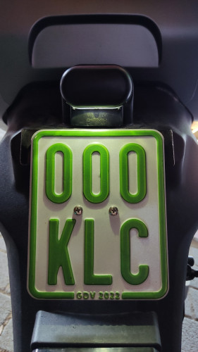

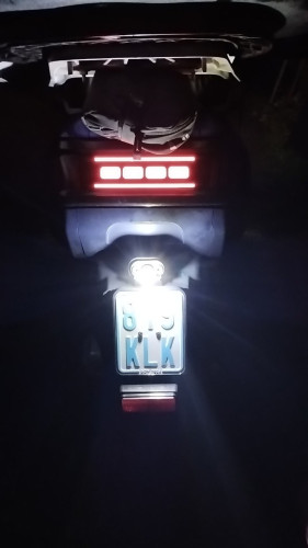

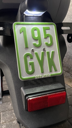

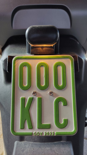

Geschafft. Die Fotos hab ich bei Tageslicht gemacht!
vorher
nachher
