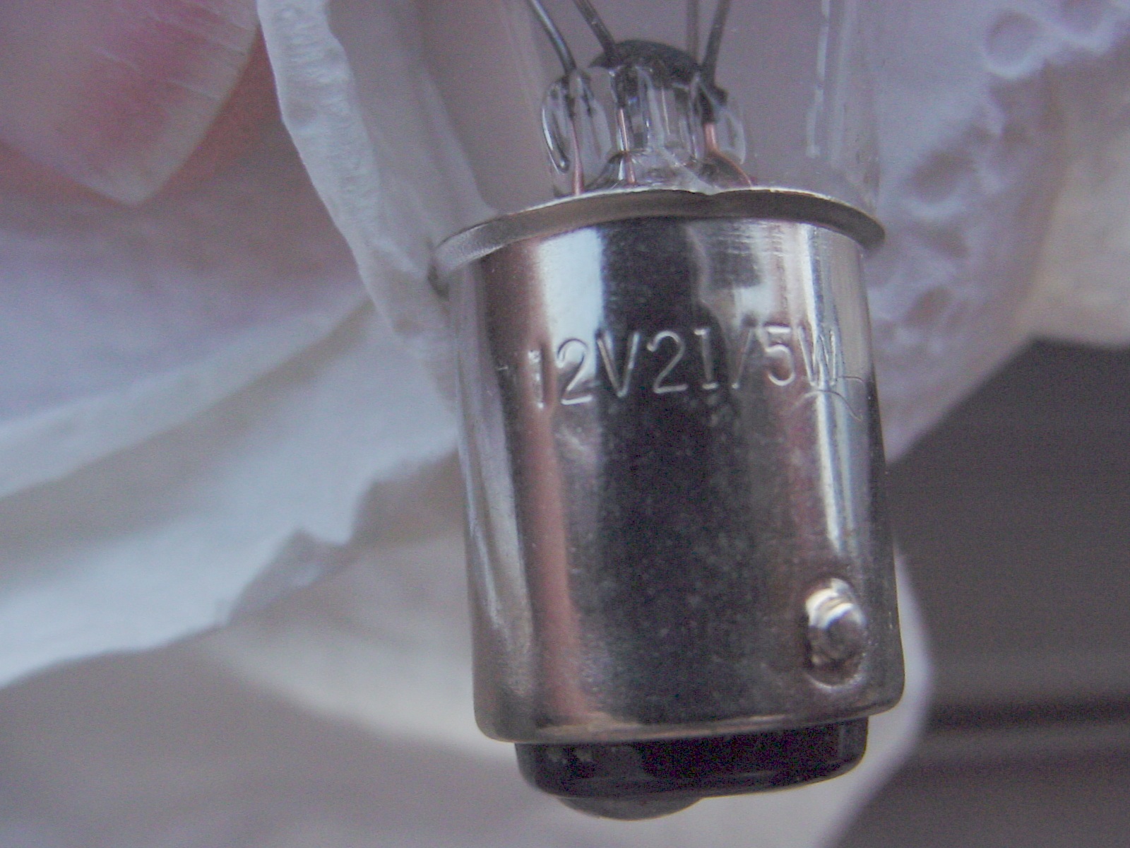

hallo scootergemeinde weiß jemand die daten der zweifaden rücklichtbirne vom bt250.ich habe angeblich ein orginalersatzteilgekauft.aber die nasen passen nicht.ichkann sie nicht einsetzen. habe sie auch schon beim verkäuferreklamiert.danke dafürhans-werner

Hallo Hans-Werner,
dann hat sich die defekte Glühbirne für Deinen Fehler herausgestellt.
Du musst die Glühbirne um 180° drehen, dann passt sie auch in die Fassung.
Gruß Harry

Re: bt250 rücklichtbirne
Die Bezeichnung für die Brems-, Rücklichtlampe lautet: BAY15D /12V/21-5W

So, nun isses amtlich: Auch ein BT250-Modell CHES-A mit Produktionsdatum 26. März 2012 hat schon ein Standard Zweifaden 12V 21/5W Rücklicht
Ich habe jetzt noch etwas Alufolie dahintergelegt, das Licht soll ja unten und hinten raus reflektiert werden, nicht vom schwarzen Kunststoffgehäuse absorbiert werden...
- Beiträge: 19330
Ich musste immerhin zwei Kreuzschlitzschrauben rausdrehen und die Birne ent-bajonettisieren
