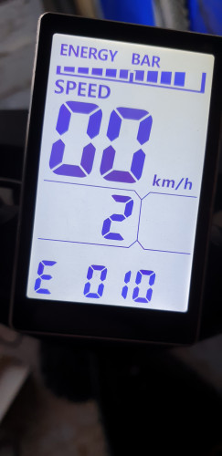

Moin,
bei meinem Knumo II bekomme ich nach Wiederbelebung und Umgestaltung den Error-Code E 010 im Display angezeigt. Die Motoren sind absolut i.O. (mit Testgerät getestet). Die Kabel an den Controllern musste ich verlängern + 30cm. Der E-Scooter läuft wie gewohnt, jedoch mit dieser Fehlermeldung und dem dass wenn ich zwischen den Controllern umschalte - ganz gleich - immer beide Motoren laufen - halt langsamer (Stife 1) oder schneller (Stufe 2). Vorher bin ich der Meinung -lief bei Stufe 1 nur der hintere Motor und in STufe 2 wurde der zweite dazugeschaltet.
Im allgmeinen ist von irgendwo bekannt, dass bei Error 10 meist ein "Kommunikationsproblem" besteht. Das ist allerdings ein weiter Begriff.
Hat einer eine Idee oder Erfahrung hinsichtlich dessen gemacht, was es evtl. sein kann? Vielleicht hat jemand eine Liste der Error-Codes, die er bereit stellen kann.

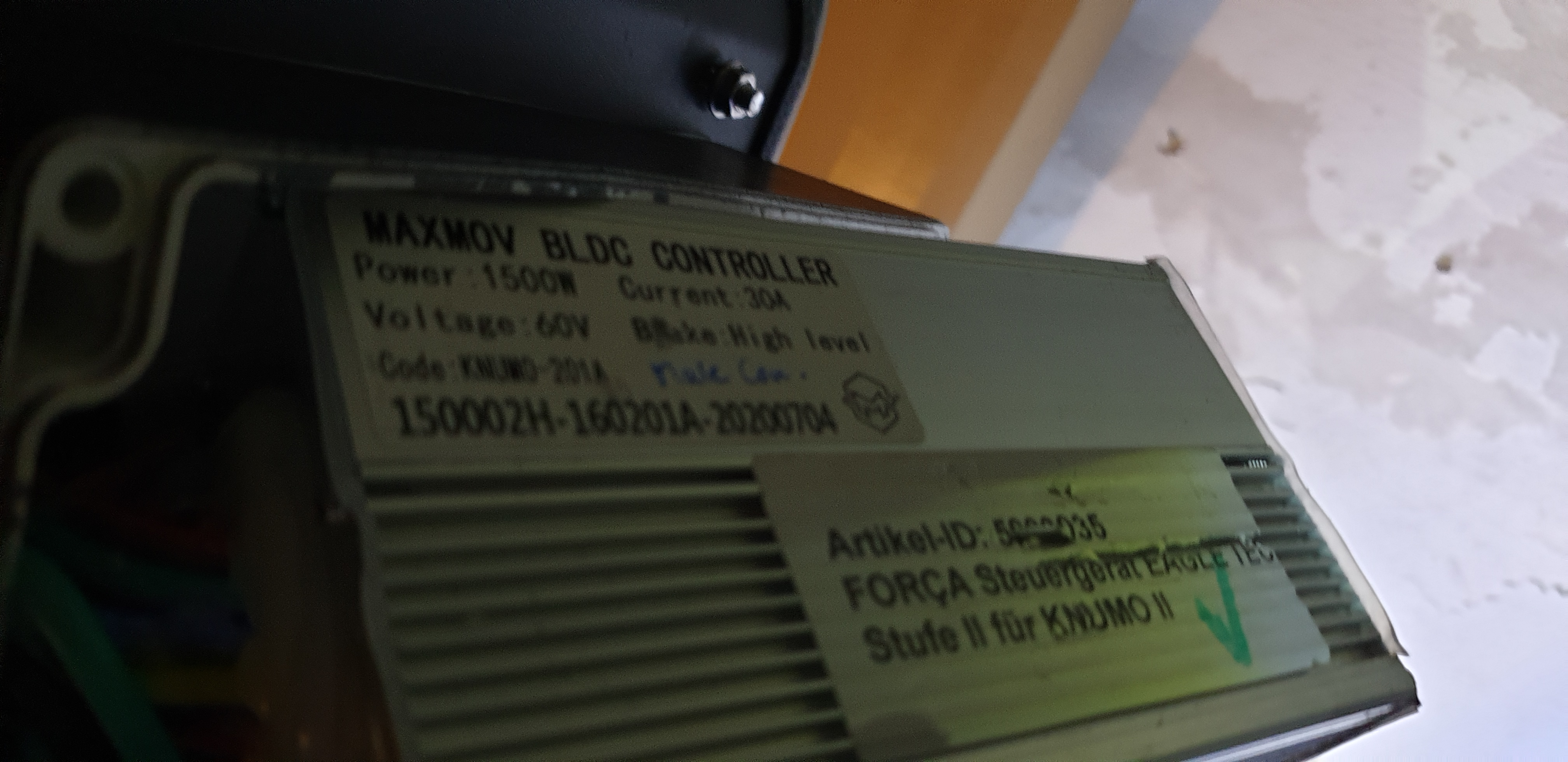

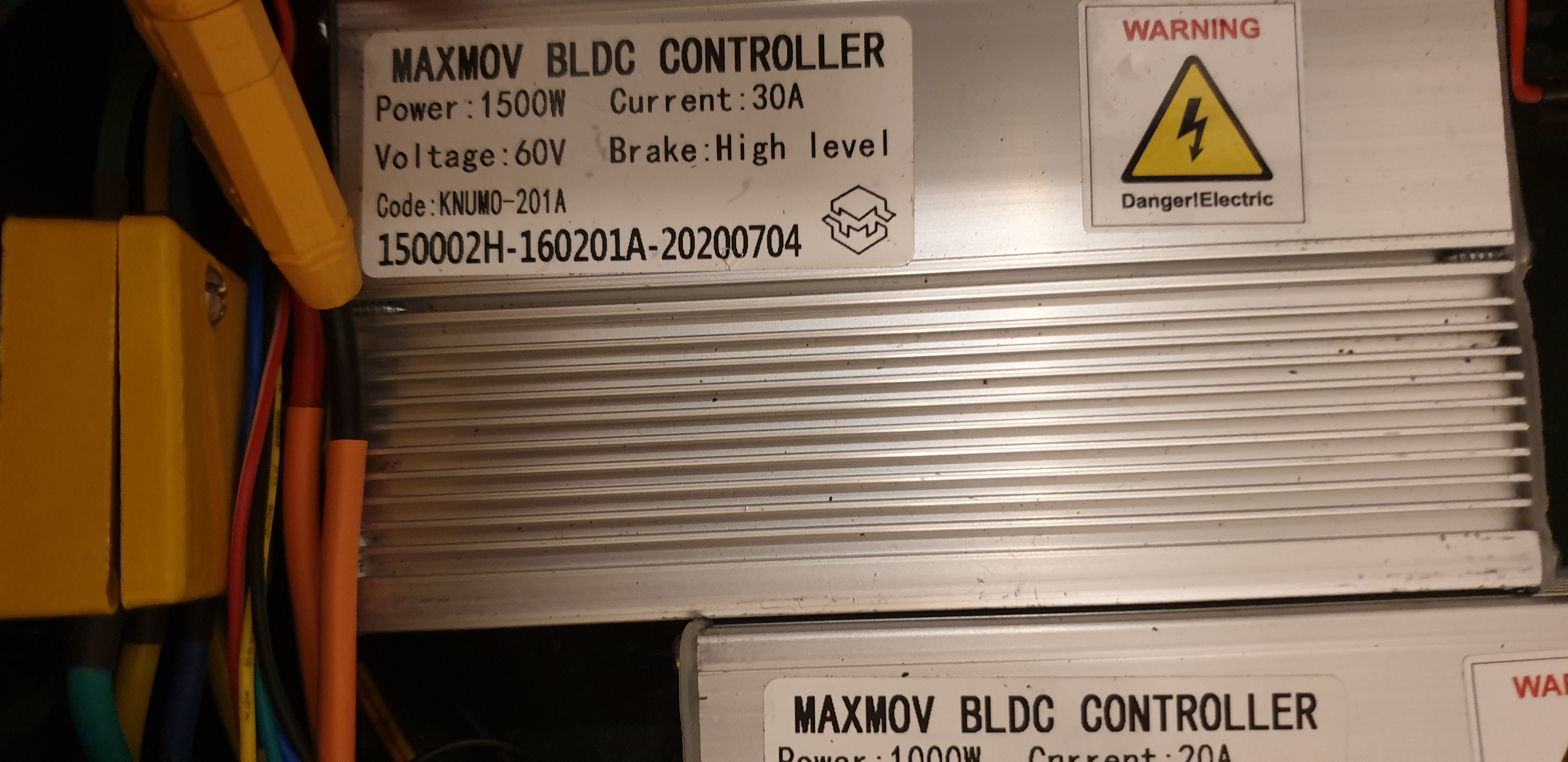

Problem hat sich gelöst. Durch Troubleshooting und Kreuztests wurde der Fehler erkannt und verbannt.
Das war der Grund:
Es gibt mittlerweile für den Knumo II seit Anfang des Jahres (2022) eine neuere Generation von Controllern (sog. Performance-Controller). Diese sind offenbar nicht kompatiblel mit den Alten und eine Kombination aus beiden führt zu diesem "Kommunikationsfehler". ALso entweder UP oder Downgrade. Ein Misch-Masch aus verschiedenen Steuergeräten ist irgendwie (zumindest bei diesem Modell) nicht gut (inkompatibel).

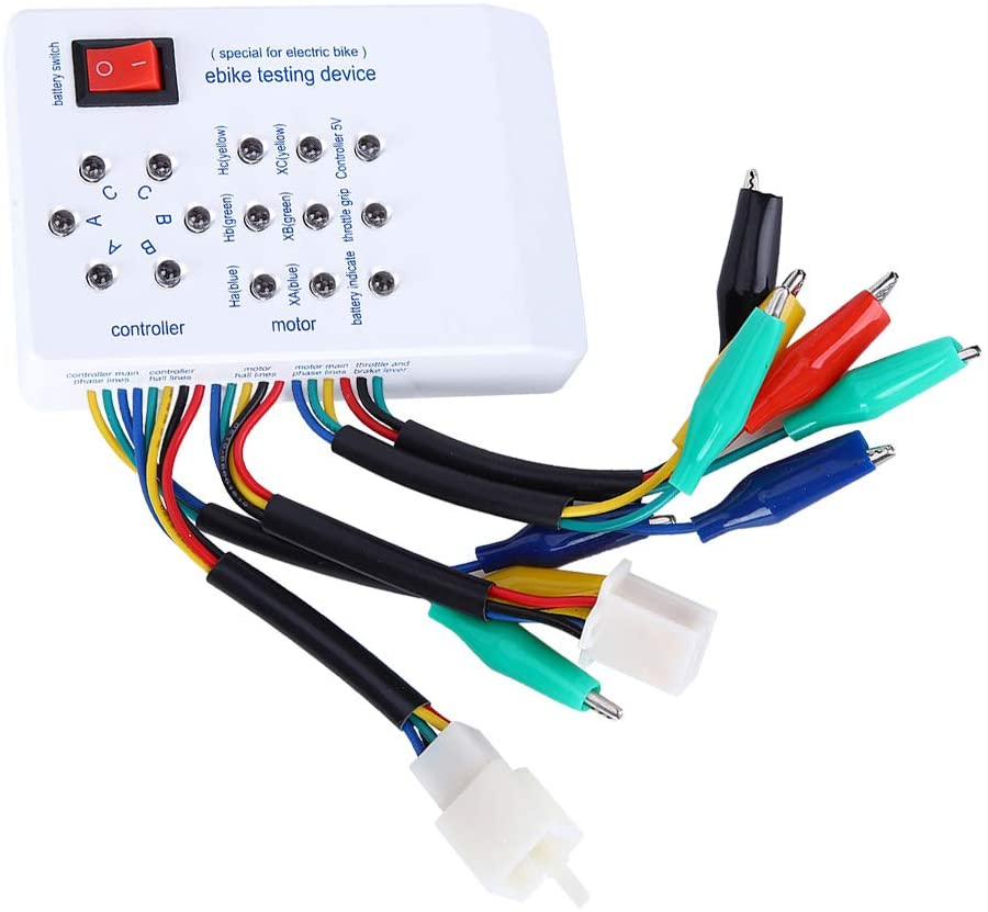

Apropos, sollte der Error-Code E007 (E7) auftreten, dann ist das ein Motorfehler. Ich hatte diesen Fehler mal provoziert, indem ich ein Kabel vom Hall oder der Phase weggelassen habe.
Um den HALL und auch die Phasen, Gasgriff und Bremsleitung (High Power) zu testen, empfehle ich dieses:
https://www.amazon.de/gp/product/B08M3B ... UTF8&psc=1
Dokumentation dazu hier:

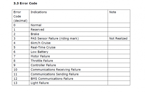

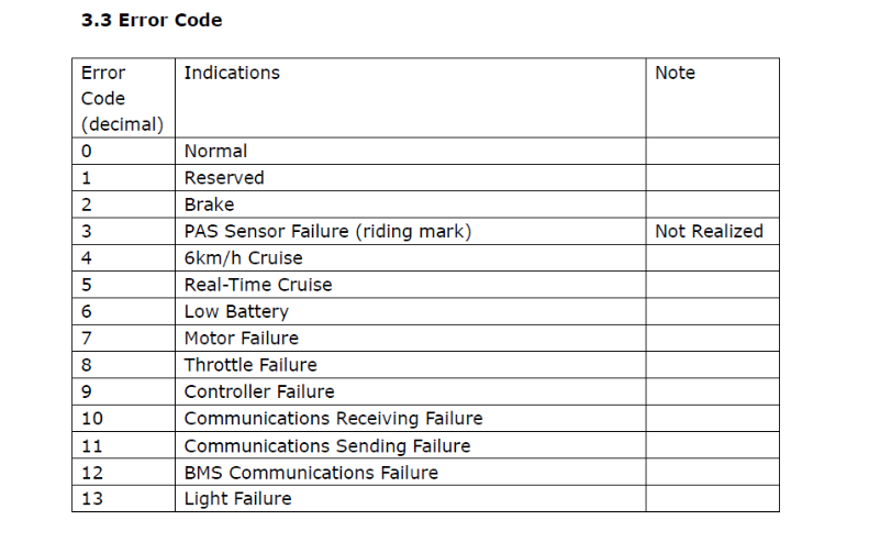

weitere mögliche Error-Codes (Auflistung):
