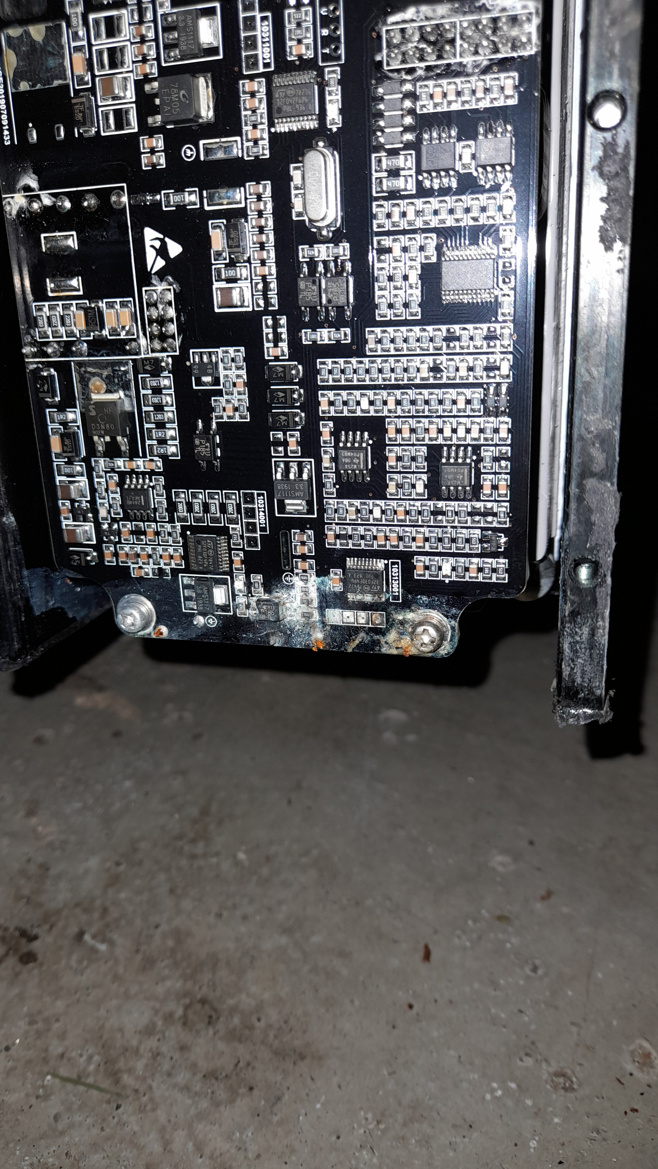

Die Lösung meiner Ladeprobleme war ein defektes Ladegerät. Das ist in meinen Augen ungünstig montiert, da darauf sämtliches Spritzwasser kommt. Scheinbar ist etwas ins innere gelaufen und hat sich dort angesammelt.

Wobei das durch sorgfältige Reinigung unten vielleicht noch zu retten wäre, vor allem die untere Beinchenreihe vom "Käfer" Mitte rechts

Das sieht schon sehr verloddert aus, also unten ist so ziemlich alles heftig korrodiert bis wohl hin zu den Durchkontaktierungen der Platine. Reichlich Isoprophylalkohol ist erstmal draufzubringen, damit man die tatsächlichen Ausmaße der Zerstörung sieht. Meist ist das Zinn schon so zersetzt, dass man es auch mit dem Lötkolben nicht mehr in einen flüssigen Zustand bekommt, und dann kann man eine Reparatur nahezu vergessen.
