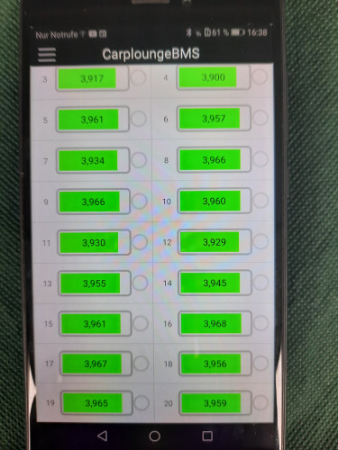

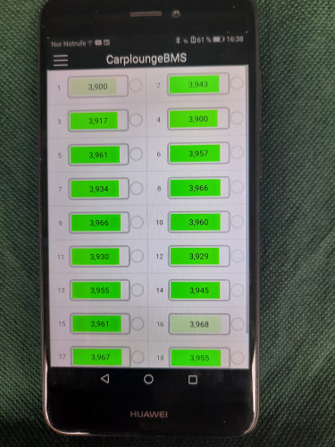

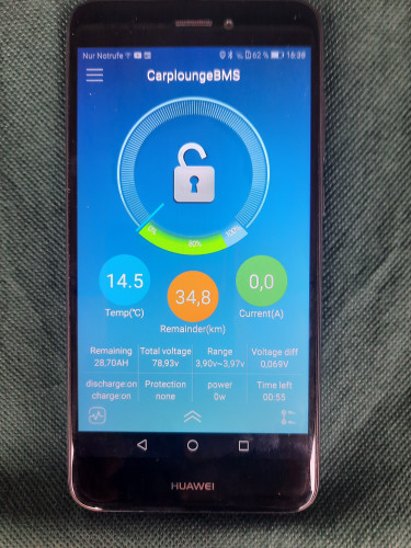

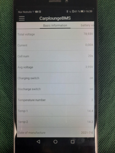

ich hoffe ihr könnt mir helfen.
Zuerst mal was ich alles gemacht habe:
Ich habe meine 6 Bleiakkus gegen einen 72V 40Ah Li ion Akku getasuscht:
https://de.aliexpress.com/item/10050027 ... 4794jM5k5x
das Ladegerät (mit im Lieferumfang) habe ich auch getauscht und intern verbaut. Vorher habe ich den Akku vollgeladen.
Als alles getauscht war habe ich eine Probefahrt gemacht, und alles funktionierte einwandfrei. Ich bin ein paar Km gefahren, und habe ca. 20% der Akkuladung verbraucht und dann habe ich den Kabinenroller vor der Garage geparkt. Nach 3 Tagen habe ich gestern mit einem Schwamm den Saharasand entfernt und wollte danach eine Runde drehen, das wars, seitdem geht er nicht mehr.
Wenn ich die Zündung anmache geht alles, Licht, Hupe, Scheibenwischer, Blinker, Anzeige usw. nur wenn ich am Gas drehe geht nichts, weder vorwärts noch rückwärts. Akkuleistung steht bei ca. 80%.
Was kann das sein ? Was kann denn beim Stehen kaputt gehen ? Der Controller ?

- Fasemann
- Beiträge: 3516
- Roller: Nova E-Retro Star
- PLZ: 21614
- Wohnort: Buxtehude
Re: TOL Kabinenroller läuft nicht mehr -HILFE
Seitenständer fällt ja schon mal aus, wenn er schon gefahren ist war ja alles richtig angeklemmt. Beim Akkutausch arbeitet man ja nur auf der Seite vor dem Controller, wenn 12 V geht ist ja die Versorgung vom Akku zum Zündschloss und DC/ DC schon ok.
Gibt es noch eine Sicherheitsschaltung, Startknopf, Gewichtsschalter ?
Hin/ her schieben probiert?
Meine LED am Controller brennt auch immer, normaler Roller mit Sabvoton.
