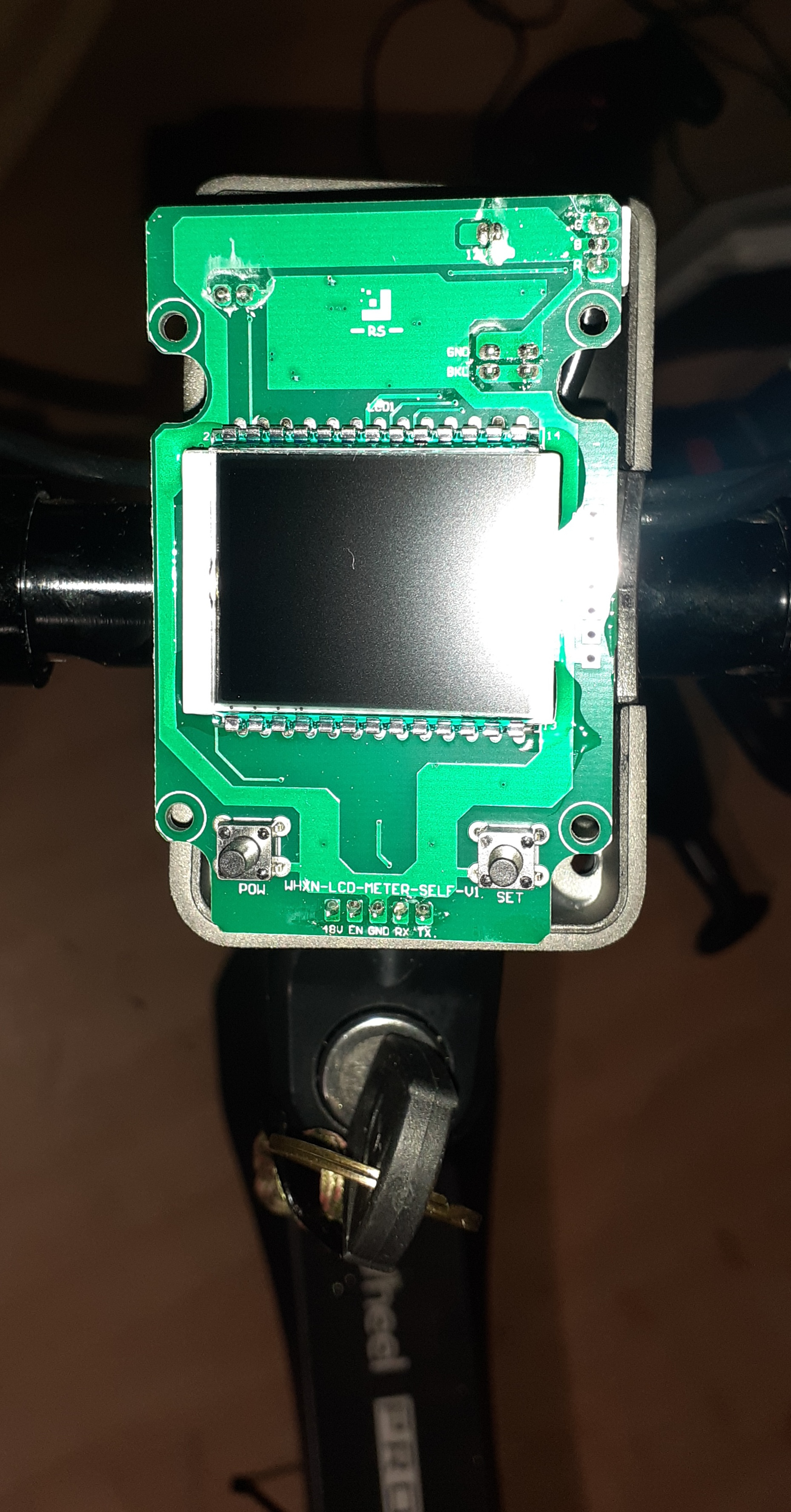

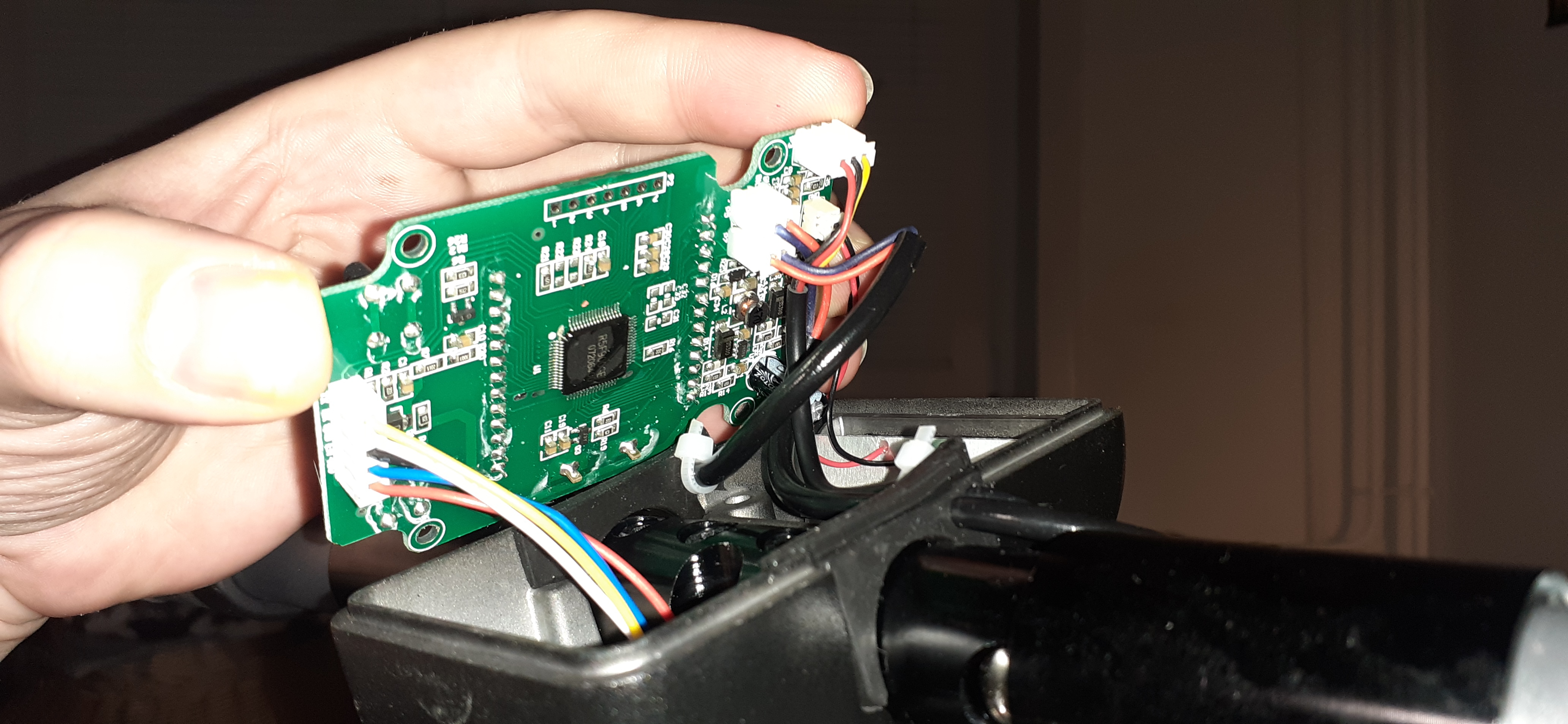

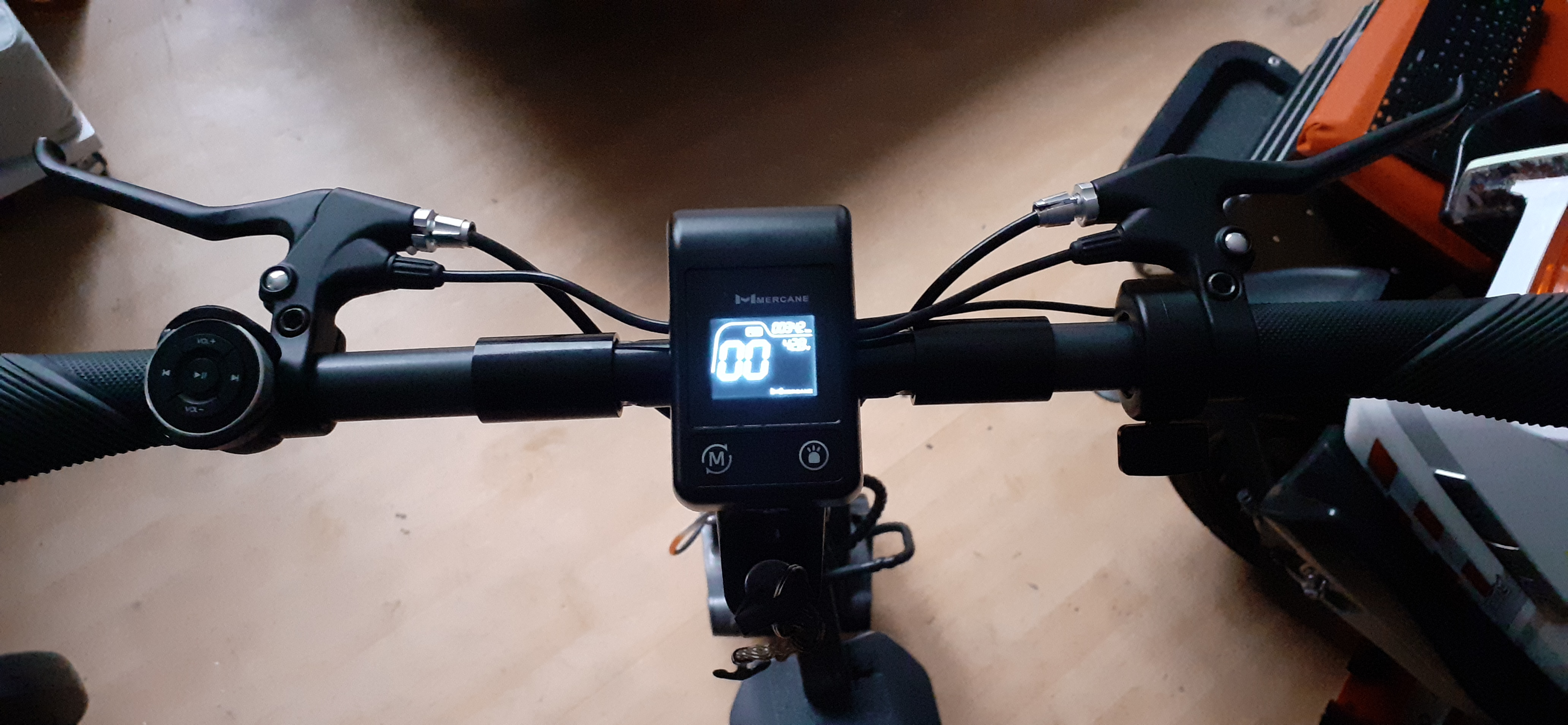

Was mir aber gleich nach dem Auspacken aufgefallen ist, das Display flackert nach Umdrehen des Zündschlüssels. Also die Beleuchtung desselben, das ist mir auch gestern beim Ausprobieren negativ aufgefallen, teilweise konnte man schon das obere Segment der Ziffern der GeschwindigkeitsAnzeige nicht mehr ablesen, geschweige denn das kleine Symbol für den Fahrmodus. Ich habe gestern abend mal das Display aufgeschraubt, auch auf Empfehlung eines StadlerAngestellten. Ich hatte mich kurz wegen eines KlickfixHalters für den Lenker beraten lassen, und da stellte sich wohl die Problematik heraus, dass die drei Kabel für Bremslichtkontakte und elektronischen Gasgriff den Befestigungsschellen im Weg sind/sein könnten. Müsste man aber hinbekommen, nach meiner jetzigen Einschätzung. Gegebenenfalls die Dichtungen etwas verändern oder eine neue aus einem Stück Gummi selberbasteln.
Am DisplayInneren konte ich erstmal nix groß erkennen. Alle Stecker, Kabel, Leiterbahnen, ICs sehen gut aus.
Jetzt wollte ich gerade ein Video machen, mit der Frage an euch, ob ich das beim Händler reklamieren kann.
Aber jetzt flackert es erstmal nicht, hm, mal sehen. Werde ich wohl noch einige Male ein Auge drauf haben müssen.

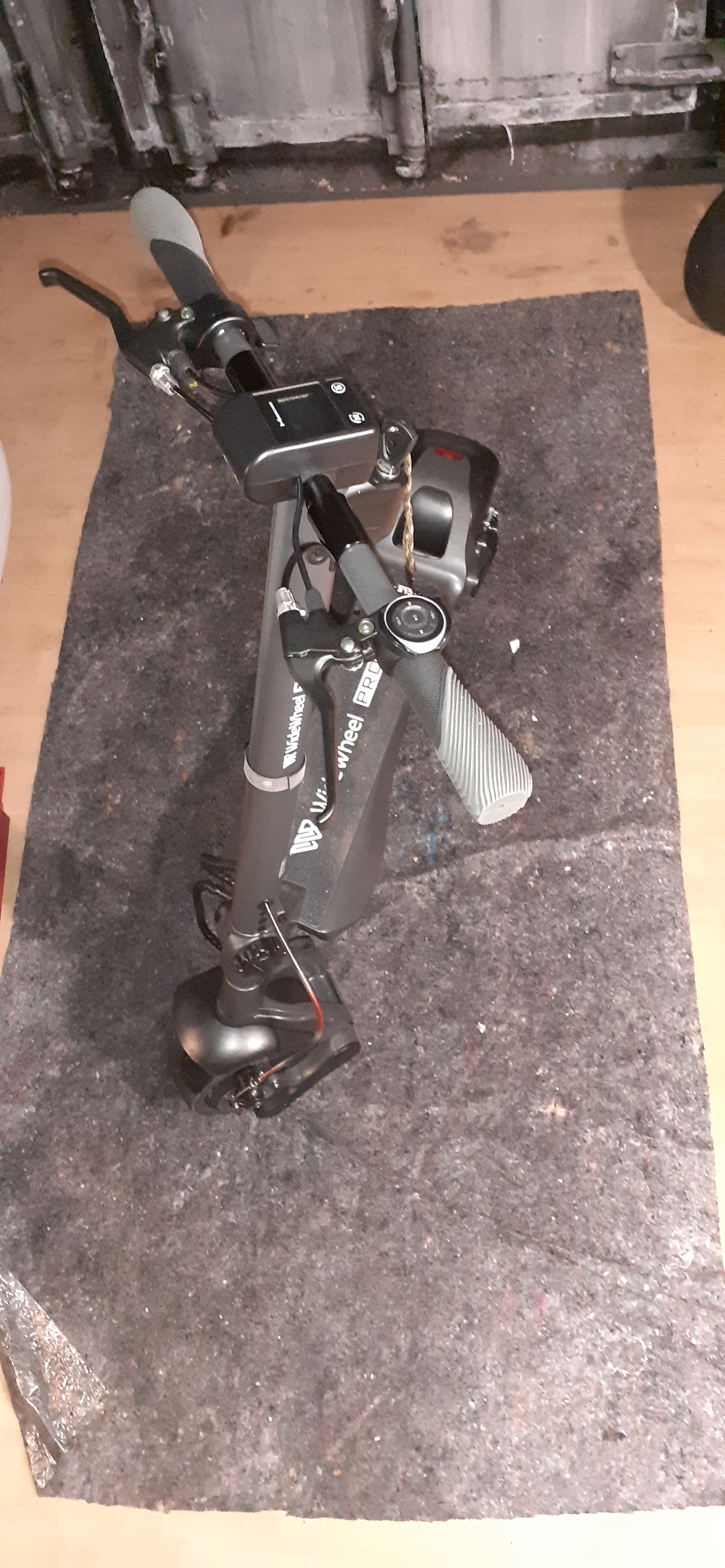

Hier sind schon mal zwei Fotos bei mal von oben und einmal geöffnet.

Denke mal kalte Lötstelle am Display?

Displaybeleuchtung flackert

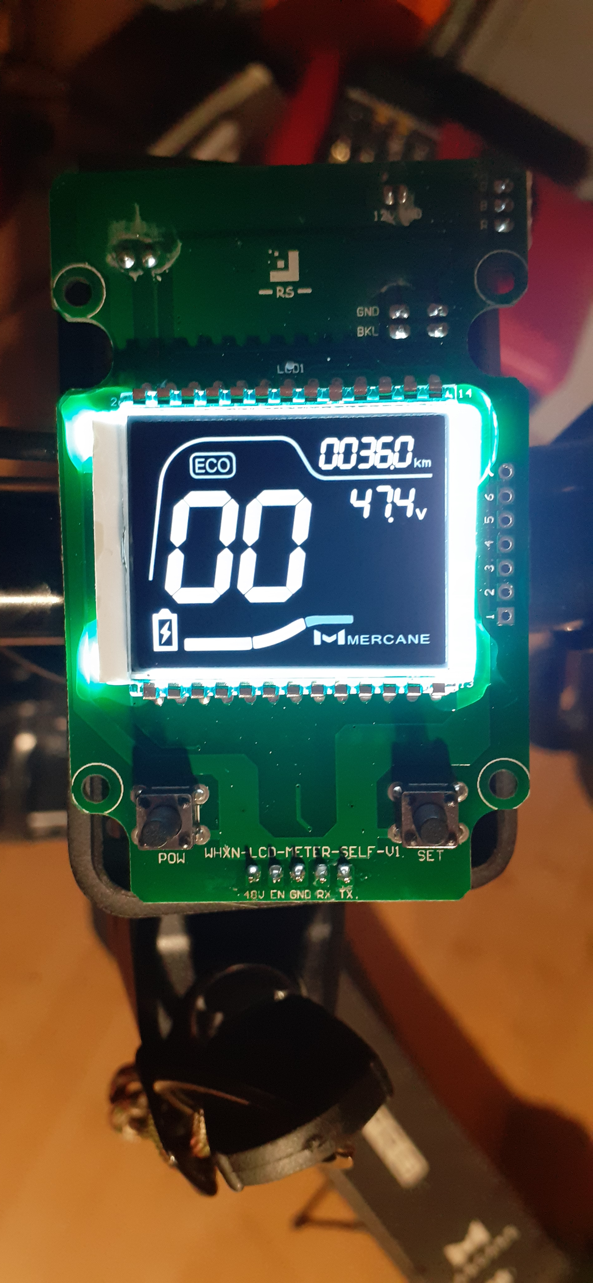

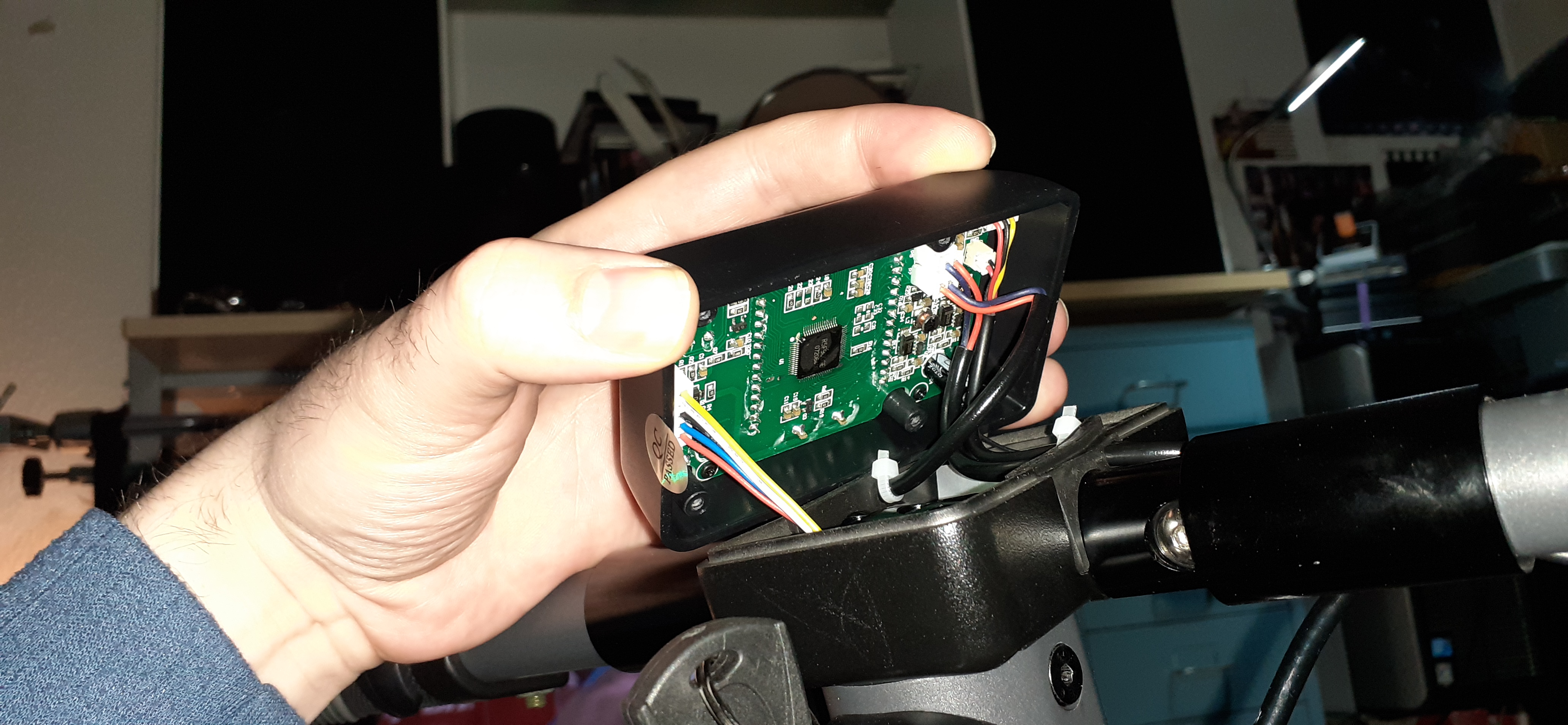

So der Fehlerteufel ist mir vor die Linse getanzt.
Meine Recherche ergab bereits, das die Beleuchtung auf einer separaten kleinen Platine sitzt (zwei kleine eckige LEDs) die mit der Hauptplatine vom Display verbunden ist. Das Teil gibt es als Ersatzteil für 2 € beim Händler, die anderen Display Teile kosten mehr. Z.B. das Gehäuse alleine rund 35 €. Ich vermute mal die Verbindungsleitung ist ursächlich für das blinkende Licht. Auf dem Video sieht man sogar, dass auch die Akkubalken nicht verlässlich angezeigt werden. In meinem Fall hat jetzt der hintere so stark geblinkt dass man kaum sehen kann ob er da ist oder nicht.

So, der Händler hat ein komplettes neues Display für mich beantragt, wow. Bin begeistert..
Ich wollte es mir noch genauer anschauen, vielleicht mach ich das gleich schnell noch.

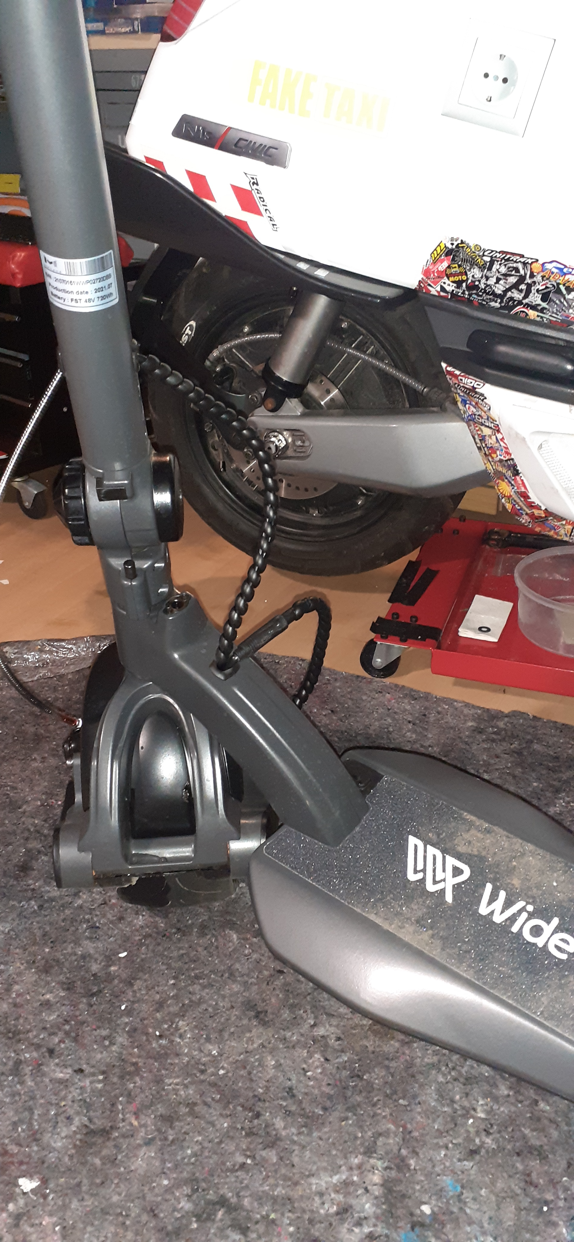

Lenkkopflager scheint ok zu sein, waren wohl eher die Kabelhüllen, die da etwas widerwillig waren.
Aber ich brauch erstmal zwei neue Gabelschlüssel. 36er am Lenkkopf und 18er für die 12er(?) Achsen.
Dann noch nächstes mal zwei oder drei Hazet ProfiBits auf Amazon bestellen. Habe erstmal nichts besseres gefunden, die sollen sogar für pneumatische Schlagschrauber geeignet sein. Und auf Amazon gibt's die einzeln für zwei bis 3 € pro Stück. (Hazet 2204).
Mein rothewald 3er Innensechskant auf 1/4 hats selbst von Hand verdreht. Die Schrauben halten scheinbar wirklich mehr durch Schraubensicherung als durchs eigentliche Drehmoment.
Die Schrauben sind markiert mit 10.9 aber bei der S3 M5 verträgt der Kopf nach meinem Test 5 bis 6 Newtonmeter, bei 8 Newtonmeter wird er auf jeden Fall schon beschädigt, watt das Gewinde der Schraube eigentlich aushalten sollte. Aber ich sehe nicht wo der Vorteil sein soll bei einem AluInnengewinde. Oder die Gewinde sind auf seltsame Weise verstärkt, wofür ich aber keinen Anhaltspunkt finde. Deswegen alle Schrauben erstmal aufs Vorsichtigste behandelt. In Alu ist das Drehmoment bei der M5 Schraube maximal drei Newtonmeter bei M6 5 Newtonmeter, watt meines Erachtens nach für die LenkstangenKlemmung viel zu gering ist auch bei vier bis fünf Schrauben. Ich kenn zwar geringe Drehmomente bei Klemmungen von Carbonlenker am Carbonvorbau, aber da überzeugt es mich mehr..
Eine Schraube habe ich dann gleich mit dem Schlagschrauber komplett rundgedreht, mal sehen wie ich die noch raus kriege.. und ich werde mir dann mal eine Liste machen welche Schrauben man dringend brauch. Man kann auch beim Hersteller Federn für den Klappmechanismus oder die Dichtung für das Display oder für den Ladestecker günstig bestellen.
Dann habe ich heute noch die vordere Bremse versucht einzustellen, was aber nicht so gut funktioniert hat, die Scheibe eiert auch hoch und runter. Und irgendetwas knarzt und knackt da auch immer, wenn man die Bremse fest oder mehrmals hintereinander zieht. Mein Zoom Bremssattel würde hinten halbwegs passen vorne ist aber die Gabelweite so schmal dass die Bremsscheibe sehr nahe an der Felge sitzt. Nur 9 mm Abstand hinten sind es 15. Da hat der Bremssattel noch gute 2 mm Platz zur Felge. Das ist schade denn Hydraulikbremsen wären mein Begehr. Ich hoffe ich find noch eine Bremse die schmaler ist.

Nochma nachgekuckt.
Das Display ist an 26 Punkten verlötet. Bis auf zwei drei Verfärbungen die etwas dunkler oder etwas kupferfarben aussehen sieht alles gut aus. Ich dachte die Beleuchtung vom Display ist separat, aber sie ist wohl integriert. Man müsste wohl das ganze Display austauschen, wenn man gut löten kann, oder die ganze Platine. Das PlatinenTeil, dass ich dachte Beleuchtung wäre, ist der Doppelscheinwerfer. Okay sorry ich habe Blödsinn geschrieben. Display und Beleuchtung sind wohl separat. Das Display an 2 x 13 Lötsockeln & die Beleuchtung, ein etwa auch so flaches Teil, 2 mm hoch, direkt da drunter mit links und rechts jeweils zwei Lötpunkten. Vielleicht könnte man das entlöten, vorsichtig drunter hervorschieben und ein neues einbauen.
