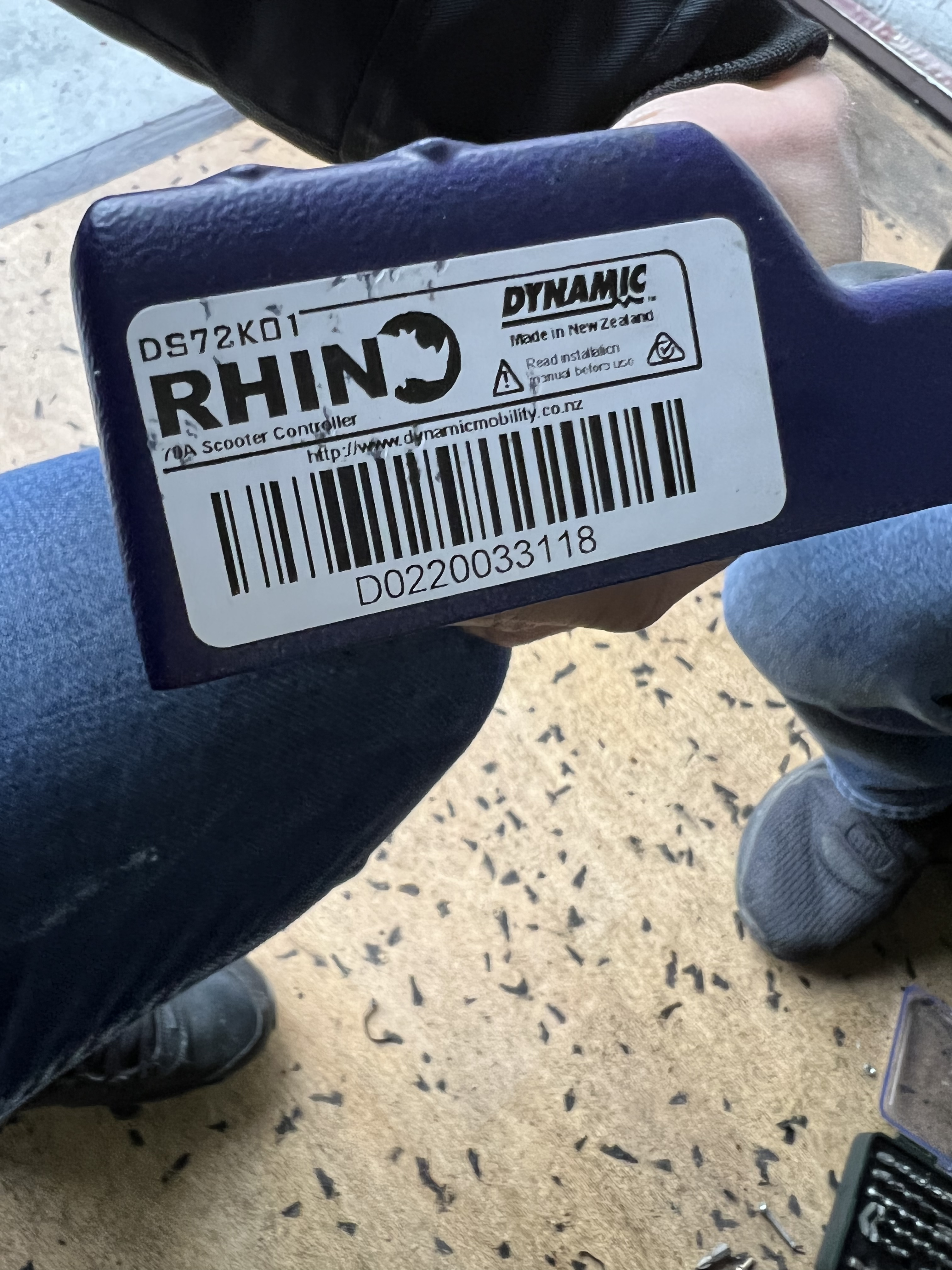

Es handelt sich um Folgendes Fahrzeuge, Freerider Saturn / Langeneß der Rentnerscooter fährt von heute auf morgen nicht mehr!
Batterien sind zwei nagelneu reingekommen!
Licht und Blinker Funktionieren!
Der Scooter zeigt über die LED keine Fehler an wie im Handbuch beschrieben ist!
Überlasst Sicherung ist Heile.
Magnetbremse arbeitet.
Die Fahrwippe auf Funktion geprüft, diese funktioniert ebenfalls, Messgerät zeigt verschiedene Ohmwerte bei Betätigung an!
Motor gebrückt der läuft ebenfalls.
Alle Kabel auf Durchgang geprüft funktioniert auch!
Blaues Steuergerät nicht geprüft da kann ich auch nichts prüfen 😵💫
Jetzt bin ich mit meinem Latein am Ende und weiß nicht was ich noch prüfen kann und erhoffe mir von euch ein paar Tipps.

viel bleibt da nicht mehr übrig zur Fehlersuche.
Wie sind die Spannungswerte der beiden Blei-Gel-Akkus?
Ein Controller kann bei Überlast auch den Geist aufgeben, zum Beispiel lange Strecke bergauf.
Wenn kein Freilauf vorhanden ist, kann auch der Controller durch Überspannung zerstört werden. Wenn es zum Beispiel bergab geht und dein Dreirad schneller als 6km/h fährt.

an den Akkus kann es nicht liegen, dann bleibt nur noch der Controller übrig.
