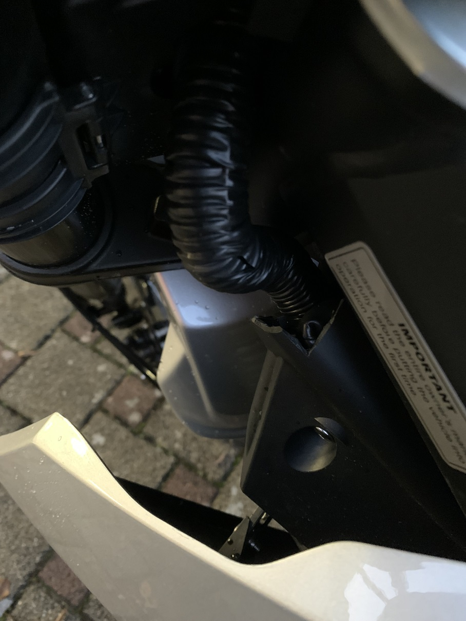

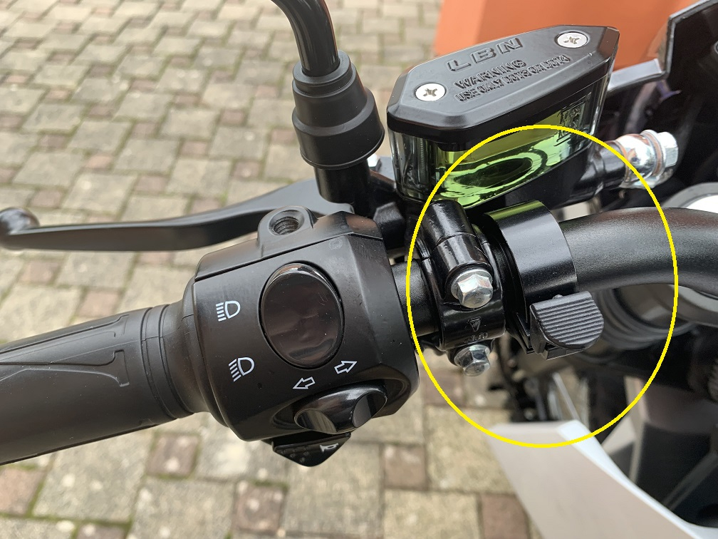

1. Quetschen des Hauptkabelstrang bei vollem Lenkeinschlag (links) => Freischneiden an der Verkleidung.

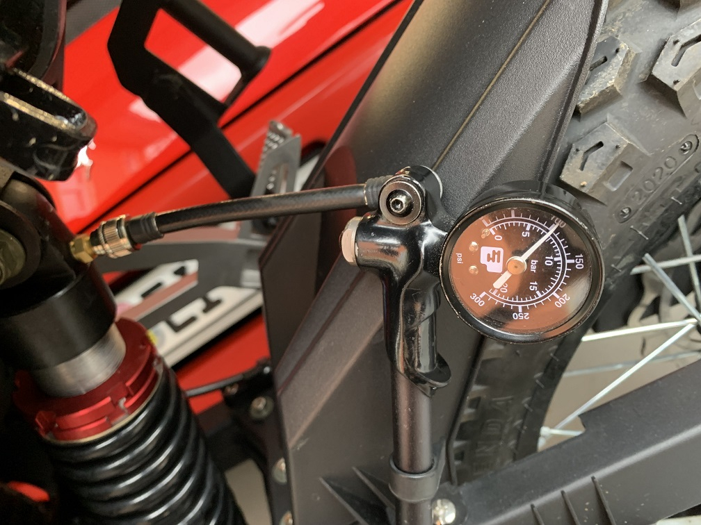

2. Dämpfer hinten kann zu wenig, oder gar kein Druck enthalten. Empfehlung: Auffüllen 10bar mit Dämpferpumpe:

Die Hinterradachse passend zu Fahrergewicht einstellen. Achtung das Label auf der Schwinge nicht fehldeuten mit 0 - 5mm absolute Kettenspannung.
4. Prüfen Freigängigkeit Blinkerkabel vorne

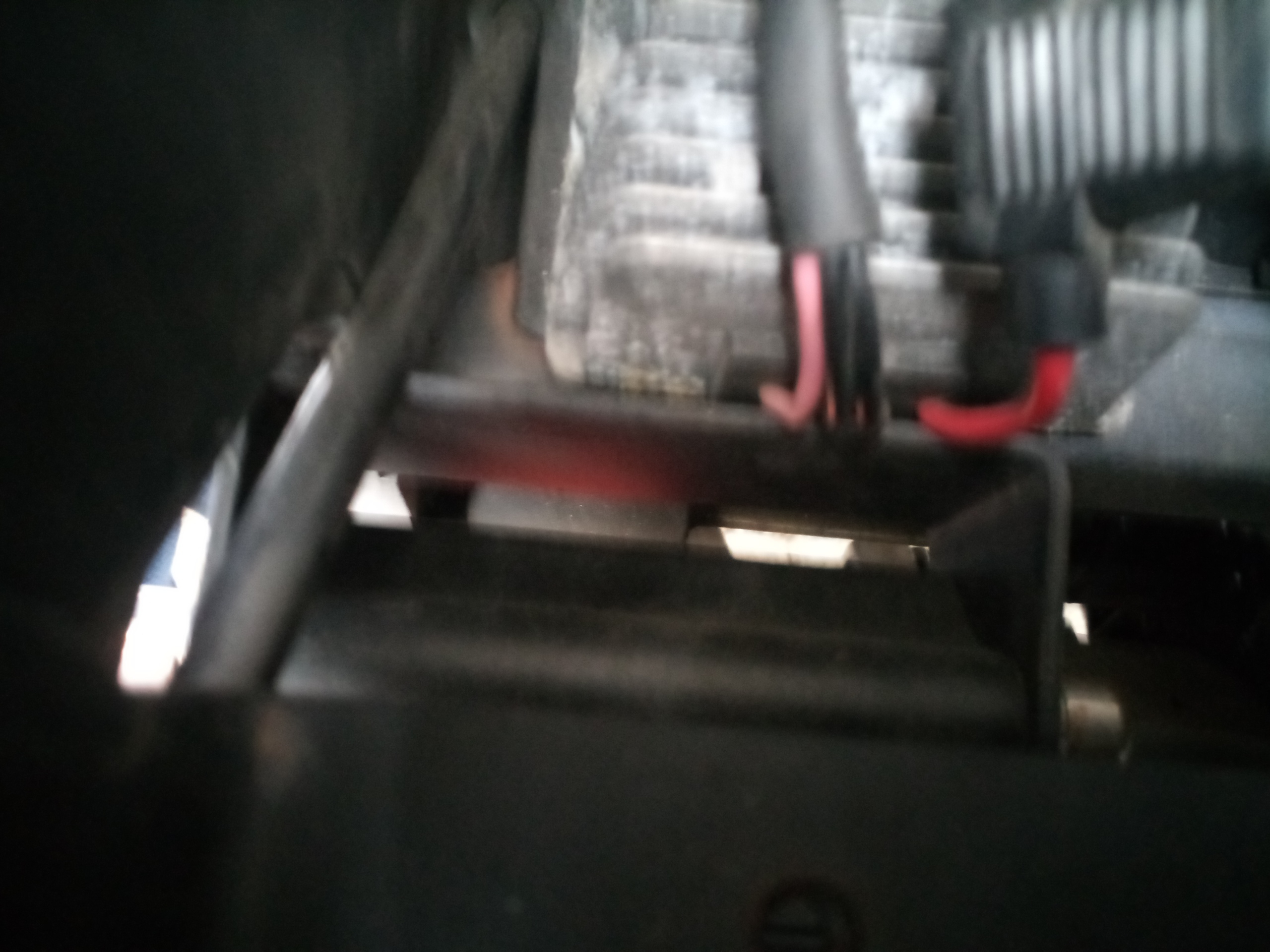

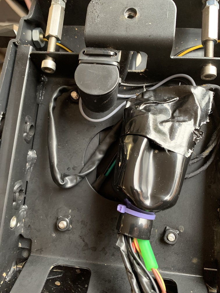

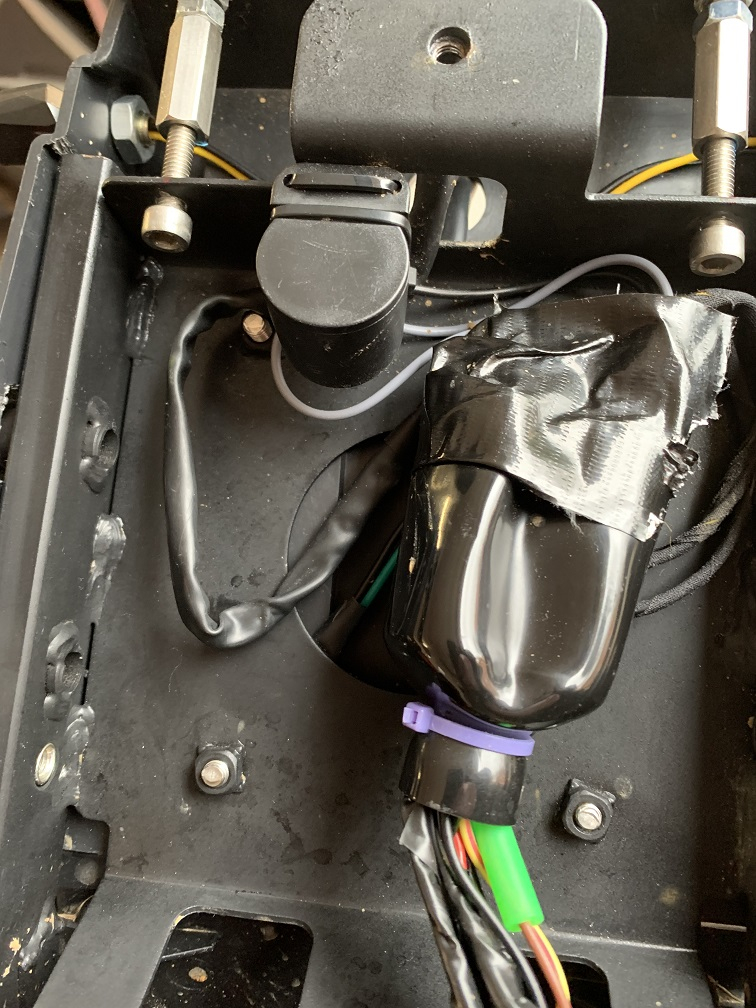

Empfehlung: Tongeber verbauen, z.b. unter hinterer Verkleidung. Einfach mit Stromdieben an Blinkerleitungen anschließen.

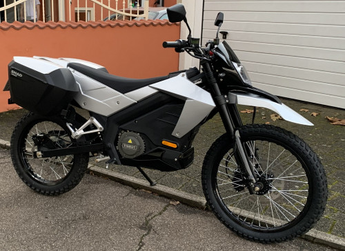

7. Bei Offroad Variante: Verbesserung der Kurvenfahrt durch Wechsel des grobstolligen Kenda Vorderreifens auf Enduroprofil
Für den TÜV darauf achten, dass ihr nicht mit Mischbereifung vorfahrt. Also vorher auch den passenden Hinterreifen aufziehen!

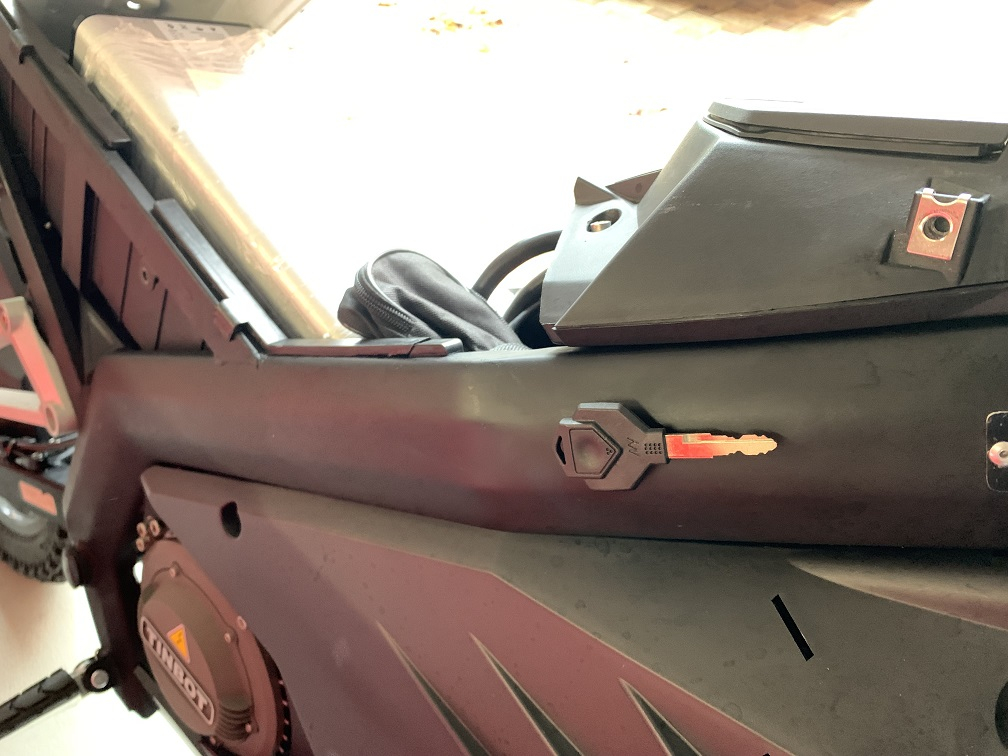

8. Ersatzschlüssel: Ich habe für mich die Keyless-Fernbedienung weit weg geschlossen. Wird mit dieser per Start Stopp das Moped ausgemacht
ist der Alarm immer scharf. Durch den mechanischen Schlüssel lässt sich die Esum dann zwar Starten. Der Alarm geht dann aber an und nicht mehr aus.
Verliert man die Fernbedienung wirds mühsam und teuer diese nach zu ordern.
Daher schließe ich lieber mechanisch ab. Ein Zweitschlüssel lässt sich einfach nach machen, da ohne Transponder.
Bei meiner war sogar ein Zweitschlüssel dabei: So gefunden unter der rechten Verkleidung; befestigt mit Magnet am Rahmen.

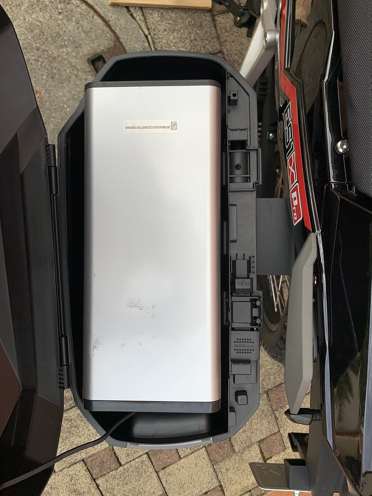

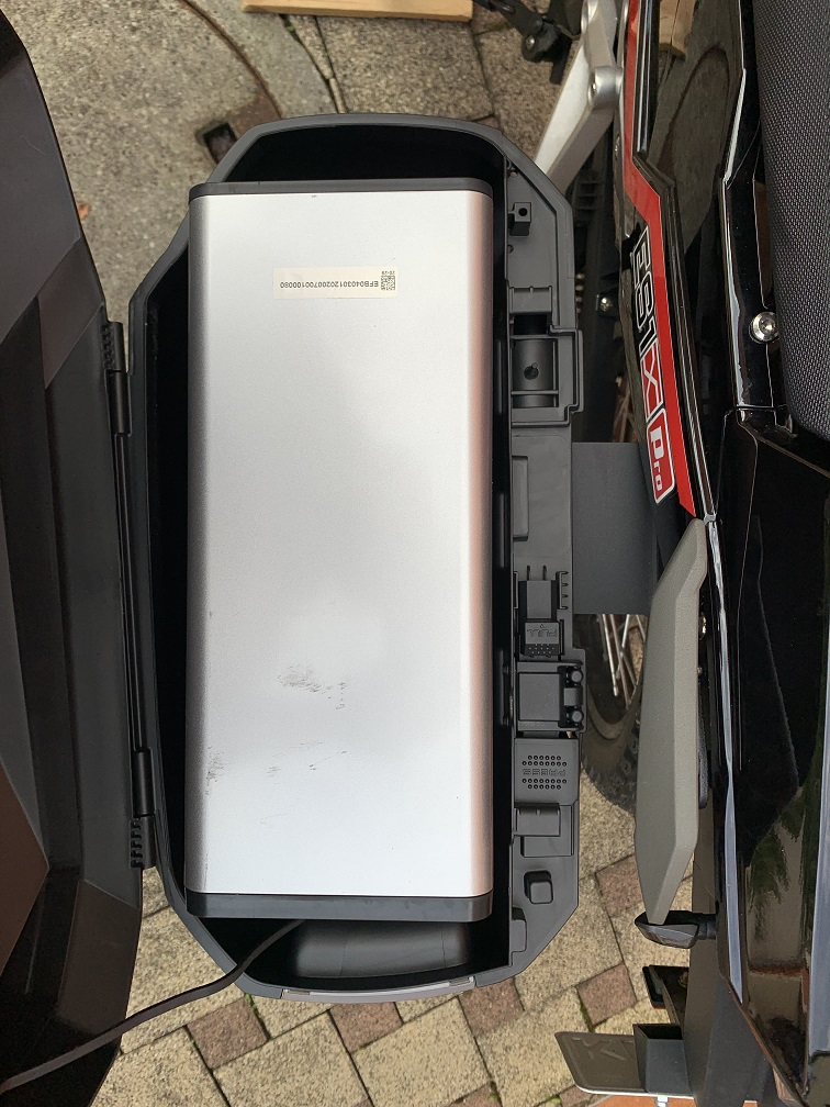

9. Koffersystem - Transport von Zusatzakkus.

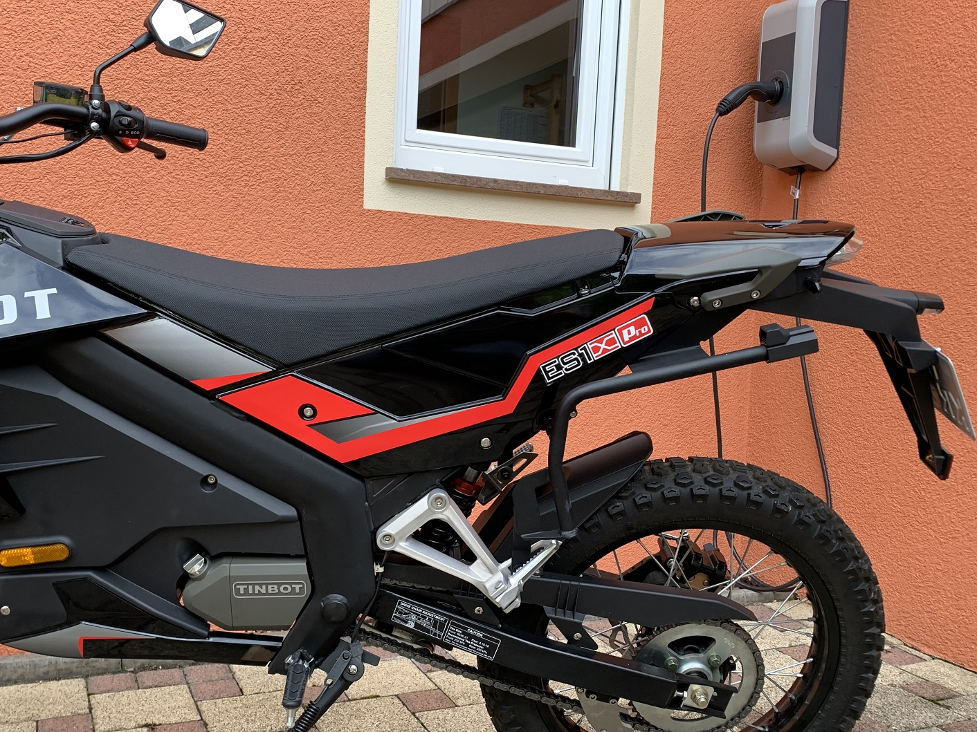

Das Koffersystem von SHAD SH23 lässt sich zusammen mit dem Trägersystem Shad 3P der Benelli TRK 125/251 durch kleine Anpassungen gut an die Tinbot integrieren. Ohne die Koffer sind die Träger recht unauffällig. Bei diesem System benötigt ihr hinten kürzere Blinker und einen kürzeren Schlüssel (Sitzentriegelung); ansonsten Kollision mit den Koffern. Je ein Ersatz-Akku passt genau in die Koffer. So satt, dass keine zusätzlichen Maßnahmen erforderlich sind.

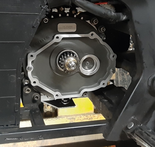

10. Verbesserung Anzug, Steigungen im Gelände (mechanisch)
Durch den Austausch des vorderen Ritzels von 15 auf 13 Zähne wird die Übersetzung merklich verkürzt, was einen spürbar besseren Anzug & Durchzug ermöglicht. Das passende Ritzel hat die Spezifikation JTF1263.13
Die Passung wird vermutlich etwas zu eng sein, so dass etwas feilen gut tut. Da der Tacho danach nicht mehr korrekt anzeigt muss der Parameter für den Hinterrad-Durchmesser geändert werden.

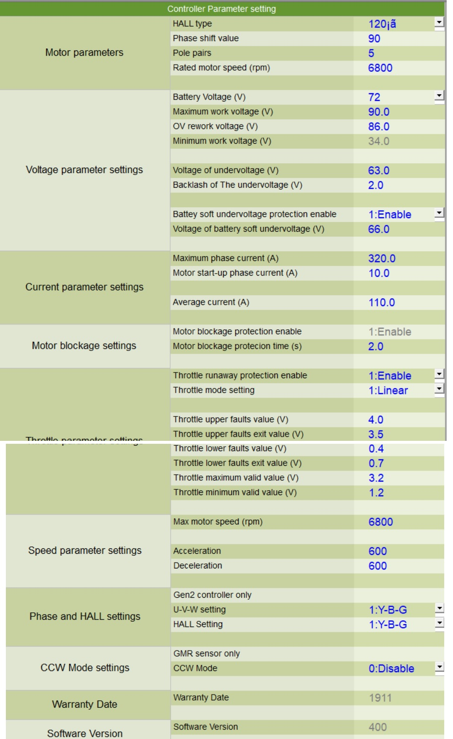

11. Verbesserung Anzug, Steigungen im Gelände (elektronisch) - Danke hier an eMoto

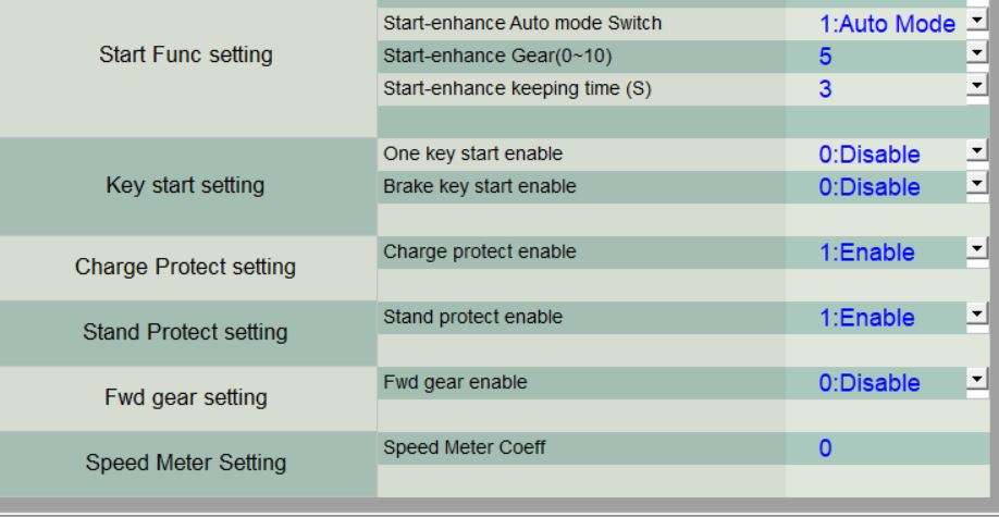

etwas mehr Power lässt sich auch aus dem Controller entlocken:

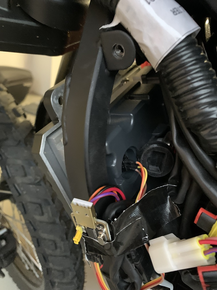

Ihr braucht dazu einen USB to TTL CH340 3,3 Volt Adapter. Dieser wird mit 4 Kabeln am Tinbot Controller verbunden.
Nach Freilegen der Verkleidung muss nun der runden Gummideckel des Controllers geöffnet werden.
An dem darunter liegenden Stecker (6 Pins) ist links oben 3,3 Volt rechts unten Masse, neben Masse in der gleichen (unteren)
Reihe ist TX (Mitte) und RX ist neben TX somit unten links.
Am Laptop müsst ihr euch das Programm LBMC GUI 4.0.0 installieren. (auf englisch umstellen)
Zum Anschließen USB zu TInbot Controller immer Zündung aus lassen. Anschluss Reihenfolge USB /Kabel zu Controller spielte bei mir kein Rolle.
Wenn die Verbindung steht könnt ihr die Parameter mit dem Progr. auslesen. Sieht dann so aus: Ich habe folgende Optimierungen vorgenommen:
Motor start-up phase current: 10A > 40A - der Durchzug wird hiermit bissiger. Bei zu hohen Werten lässt sich die Tinbot aber nicht mehr gut dosieren
Average current: 110A -> 130A (Maximumwert).
Acceleration 600 -> 1200
Das bringt grundsätzlich etwas mehr an Power und die Endgeschwindigkeit erhöht sich um ca. 8 km/h
....und um noch beim Anfahren etwas zu schieben:
Den start-enhance Mode auf manuell stellen
Gear 10 und enhance time auf 5 Sek. erhöhen. (beides Maxwerte)

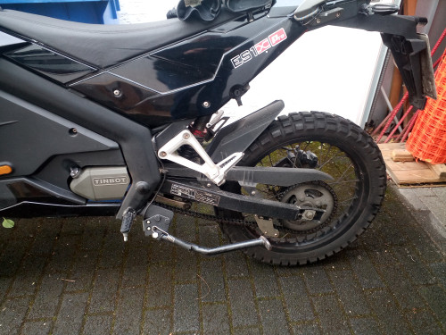

Ergänzen würde ich noch die Überprüfung der Kettenspamnung. Es sollte so eingestellt werden, dass bei belastetem Motorrad noch spiel da ist. Dazu ist es am einfachsten bei unbelastetem Motorrad die Kette so einzustellen, dass sie so eben nicht von unten an die Schwinge gedrückt werden kann. So ist auch die Skizze gemeint. Abstand der unteren Kettenoberkante zur Schwinge unten 0-5mm.
Zu 1) Hast du ein Foto wo du die Verkleidung eingeschnitten hast?

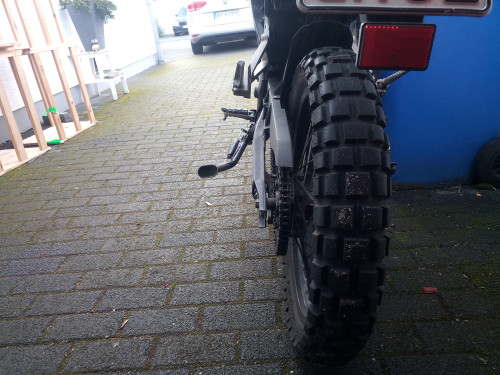

Bzgl der Reifen kann man alternativ auch hinten einen vernünftigen Reifen der zum Vorderreifen passt montieren. Aber das ist dann nicht der Kurvenperformance zuträglich.

Hat mir natürlich keine Ruhe gelassen, mit der akustischen Blinkkontrollenachrüstung.
Also das Teil im oberen einstelligen Eurobereich beim LOUIS erstanden und gleich verbaut.
Geht tadellos, man fühlt sich sicherer und kann zur Not z. B. bei Fussgängern dezent " Sondersignal" geben.
Ein spezielles Danke an matflix, ich hoffe im nächsten Jahr ist das Forum weiter so konstruktiv und angenehm.....

update 01.01.22: Bilder, Details und eure weitere Optimierungen im Beitrag eingefügt.
update 02.01.22: Opti 13. & 14. ergänzt

Hi eine Frage,
für die Programmierung des Lingbo Controllers braucht man ja noch einen 6 poligen Stecker (mit Buchsen/Kontakten). Bei den "nicht pro Esums" war das ja ein standard PCI Express Stecker. Bei den Tinbot pro ist der aber kleiner? Handelt es dich hier jetzt um einen Molex Micro Fit Raster 3.0 oder wißt ihr genaueres?
Wo gibt es die benötige GUI 4.0.0 zum Download ?
Vielen Dank und Grüße

Re: Optimierungen Esum Pro
Hallo FlyR,
habe den Stecker und die Software, bin aus Nürnberg.
Ich kann Dir gerne die Software-Einstellungen ändern.
Melde Dich per PN und wir machen was aus.

Hi eMoto, vielen Dank für dein Angebot. Ich bin ja erst seit kurzem hier im Forum und für PN noch nicht freigeschaltet.
Werde am Wochenende nochmal selbst probieren und mich aber melden sobald PN funktioniert.
Grüße Thomas
Grüße Thomas
