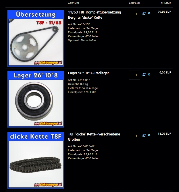

@ Harry @ FDemmer
Danke, mittlerweile verstehe ich das ganze. Bin die ganze Zeit ohne Bergübersetzung hohe Steigungen gefahren. Mit einer neuen Bergübersetzung wird das alles besser aussehen - Diese ist zwar preiswerter , aber dann bleiben auch nicht mehr viele Wünsche übrig oder?
https://www.elektromoped.at/de/t8f-11-8 ... ooter.html
52 Glieder hätte ich vor

Beitrag von Harry »
die Übersetzung 11/80 ist schon recht heftig, hast du überhaupt Platz für das riesige Kettenrad? An das Ventile zum Luftauffüllen musst du auch noch kommen. Ich hatte die Bergübersetzung mit 11/64, die reichte für Steigungen völlig aus.

Also Vom Maßband her gehts.. aber das ist ein Punkt... Könnte oben Anschlagen.
In diesem Symbolfoto sieht es ziemlich gut aus, und es ist die selbe Form Scooter wie meiner :thumbsup:
Könnte ich nicht einfach den Reifen 180° seitlich drehen, so dass das Ventil auf der anderen Seite ist?
