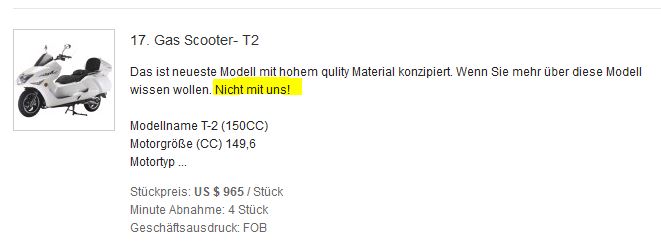

Witzisch, der Google Translator:
http://translate.google.de/translate?hl ... rev=search
Der sieht so schräg aus, der ist schon fast wieder cool. Zumindest praktisch mit seinen integrierten Seitenköfferchen. Die Schminksachen passen bestimmt rein.
Gibt's auch elektrisch: http://hlmoto.en.made-in-china.com/prod ... -013-.html
Die bewerben auch ganz locker ein Modell damit, daß sie es von Suzuki kopiert haben (das ist dort ja auch ein Zeichen der Anerkennung):
22. Scooter - T5
This is new model which high qulity copied from Suzuki model.
Es finden sich dort alle bekannten (und auch einige unbekannte) Karossen - GK183 allerdings nur als 125/150ccm Benziner.
