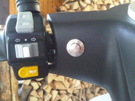

Doch, gibt es!
... von solch netter Hilfe angetrieben, hab ich mich selbst durch das Thema gebissen.
"Geht nicht - gibt's nicht"! … naja. Selbst ist der Laie.
Durch's Thema gebuddelt: Hallsensoren steuern den Takt des Motors. Da es sich bei bürstenlosen (Brushless) Motoren um Drehstrommotoren handelt, kann man mit dem verpolen von zwei Kabeln die Drehrichtung ändern: http://www.rc-forum.de/drupal/?q=node/63
Doch ohne Sachkenntnis, Erfahrung und ohne Experimentierfreude vergess ich die Infos aus dem rc-Forum (sag aber trotzdem Danke) und klemme einen Taster (nicht Schalter!) zwischen Pol 1 und 9 an dem größten Stecker der Kontaktleiste (links oben, unter der Lenksäulenverleidung). Somit ist der Controller durchaus im Stande, den Motor aus dem Stand, Null Km/h, langsam rückwärts fahren zu lassen. Die Chinesen zählen von rechts unten nach links oben ab - glaub ich. Am roten Markierungsband findest Du die Polbelegung. Wenn ich nur wüsste, wie ich ein Foto hier reinstellen kann?
An der Stelle muss ich mich für alle Hilfen, und den sarkastischen Ansporn von gervais bedanken.
Ich fahre Rückwärts!
Max
