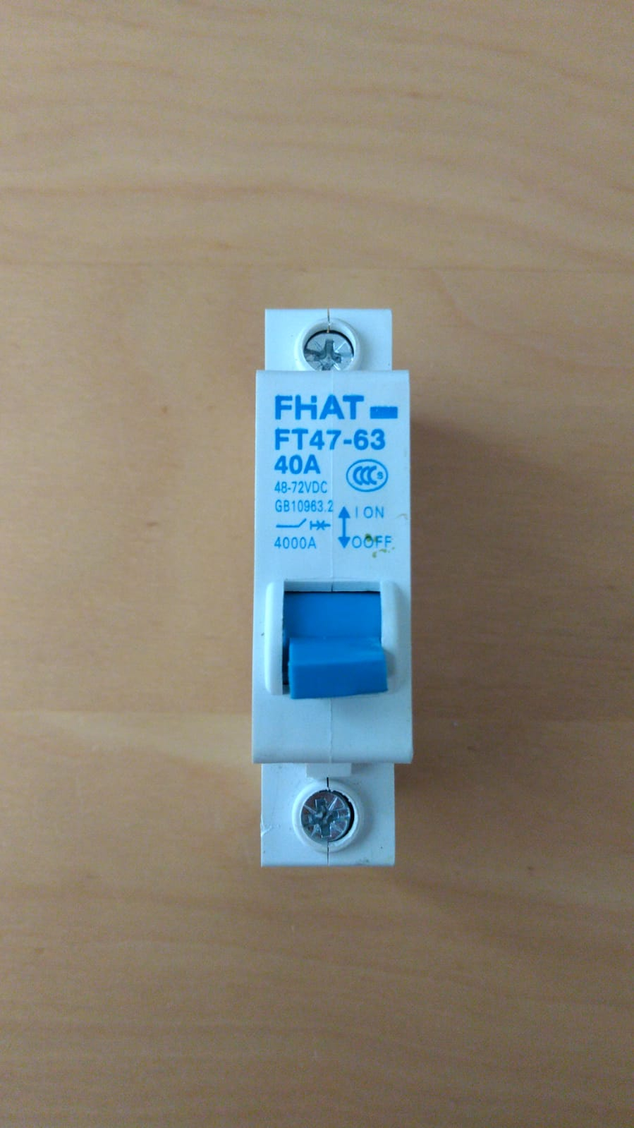

die Sicherung meines Rollers hat seinen Geist aufgegeben.
Beim fahren mit dem Roller immer wieder ausfall des Rollers gehabt. Hat sich urplötzlich, vorallem beim anfahren nach standzeit, immer wieder neu "gestartet".
Ich denke das lediglich die Sicherung kaputt ist, da ich nach dem entgültigem Ausfall nachgeschaut habe (war mitten auf der Bundesstraße) und der Sicherungsautomat raus war und extrem heiß.
Der Automat lässt sich auch nicht zurück setzen.
Ich wollte jetzt die Sicherung einfach austauschen und schauen ob der Controller noch funktioniert. Ohne Sicherung wollte ich nicht Spannung auf den geben.
Jetzt ist aber die Frage, welche Ersatzsicherung ich einbauen kann. Leider finde ich die Originale nicht online.
Es steht FHAT FT 47-63 40A 48-72VDC drauf. Vergleichbar habe ich bisher nur folgende mit der Einstellung "40a" gefunden: hier

48 V und 3000 W , da sollte man eher zu 80 A tendieren.

hab nen 1500w motor

Bevor du einen neuen Sicherungsautomat anklemmst, überprüfe deine Kabelenden.
Auf jeden Fall neu "absetzen".
Vielleicht sind diese ausgeklüht. Und richtig fest ziehen, der Schraube entsprechenden Schraubenzieher.

Gute Erfahrungen wurden mit den ABB S201 C63 LSS gemacht. C- Charakteristik löst etwas später aus. Gibt es auch in 40A. Sind auch für Gleichspannung 12V bis 72V geeignet. Nicht nur die Kabel neu absetzen sondern auch Aderendhülsen verwenden

Danke, hab die bestellt und eingebaut. Kurze Testfahrt und Laden funktionieren. Nur hat der Km Zähler sich zurück gesetzt...Peter51 hat geschrieben: ↑Fr 1. Okt 2021, 15:27https://www.ebay.de/itm/251313263210?_t ... %3A2334524
