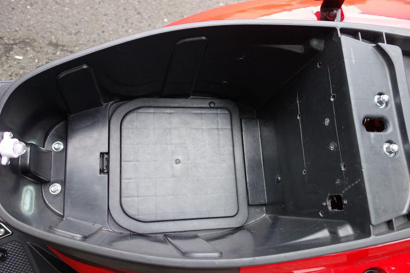

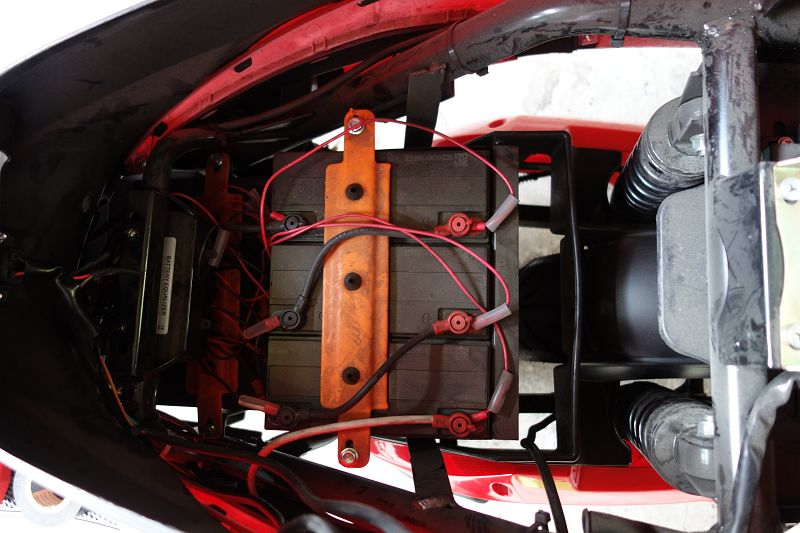

Hallo, Roller ist jetzt 3 Jahre alt, hat so 3000km gelaufen, Batterie nur noch ca. 40%, daher jetzt der umbau auf LiPo.

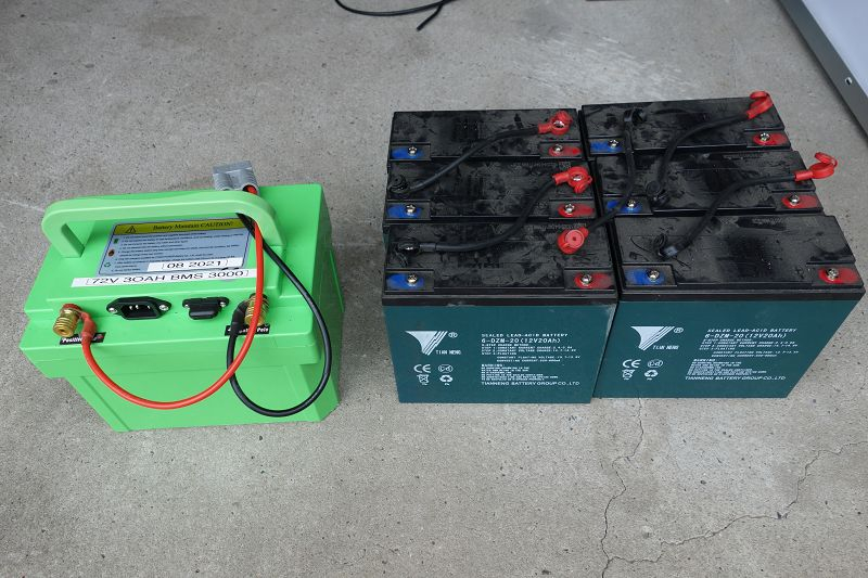

Blei Gel Akkus 6 Stück, 20AH, würden so um die 300 bis 400€ kosten, LiPo bei Ali 350,-€ mit Ladegerät.
Diese LiPO haben aber 30AH und ein Gewicht von nur 9kg gegen den 40kg der Blei Akkus.
Auch muss man bedenken, Blei Akkus sind ja nur bis 50% zu leeren, sonst geht das auf die Lebensdauer.
LiPo können aber bis ca. 20% geleert werden ohne Schaden zu nehmen.
Habe jetzt ja 30AH gegenüber den 20AH der Blei Akkus und kann locker so bis 25AH nutzen.
LiPo können auch öfter geladen werden, Spannung ist über einen weiten Bereich konstant, gegenüber den Blei Akkus.
Daher sind ja die LiPO die bessere Wahl gegen Blei Akkus, Kosten für mich die gleichen.

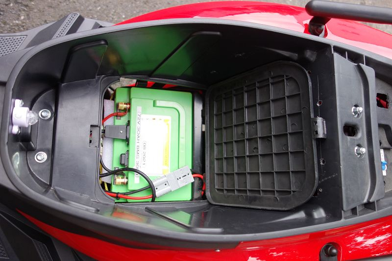

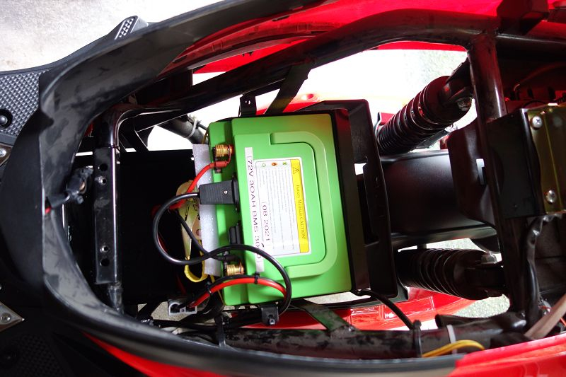

Umbau ohne Probleme, alte Blei Akkus raus, neuer LiPo rein, neuer Stecker der auch bei dem LiPo dabei war gewechselt.
Keine anderen Änderungen gemacht, Controller wurde nicht geändert, geht einfach.
Auch der Platz passt hervorragend, keine Änderungen machen müssen, keine Blech arbeiten.
LiPo kann auch zum Laden oder im Winter einfach aus dem Roller genommen werden und habe das ganze Fach frei, Akku ist ja darunter.
Laden geht aber noch immer über die vorhandene Ladebuchse.
Ist auf den Bildern zu sehen.
Gruß, Theo

Habe noch vergessen, der LiPo hat ein eingebautes BMS mit 3000W, passt mit dieser Leistung zum Hawk 3000,
auch ist ein Überladen oder unter der untersten Spannung des LiPO zu kommen nicht möglich.

Entladestrom: 30A
Maximale Entladestrom: 50A
Peak Entladestrom: 100A
Gruß Theo
