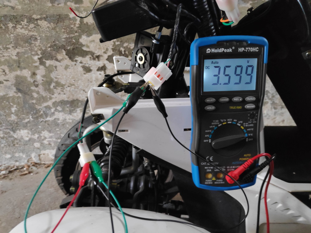

Ich habe mal den Accelerator freigelegt und die Anschlüsse gemessen. So sah das aus:
Der Ausgang war auf 3,6 V, das ist nicht gut. Allerdings habe ich eine halbe Stunde später nochmal gemessen, da war er nur noch auf 0,8 V und ließ sich durch Drehen das Gasgriffs steigern. Der Roller funktioniert also wieder.

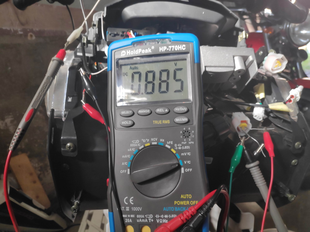

Das Problem ist wieder aufgetreten, also beschloss ich, den Gasgriffsensor zu ersetzen. Dafür habe ich mir auf Amazon ein günstiges Daumengas gekauft. Habe es provisorisch mit Krokodilklemmen angeschlossen und die Steuerspannung gemessen.
Schwarz = Masse
Weiß / Grün = Steuerspannung
Der Wert von 0,885 V, den das Messgerät auf dem Foto anzeigt, war bei 3,6 V als ich es angeschlossen hatte, und ist innerhalb von etwa 10 min abgefallen. Bei 3,6 V startet der Roller nicht, bei unter 0,9 V tut er es.
Offensichtlich liegt das Problem nicht am Gasgriffsensor, da bei Verwendung des Daumengas das selbe Problem auftritt. Wahrscheinlich werden die 3,6 V im Controller gespeichert, und das über Wochen, die der Roller nicht genutzt wurde.
Ich verstehe nicht, warum der Controller diese Spannung speichert und warum diese relativ schnell fällt, nur weil ich ein Messgerät einbaue. Würde mich freuen, wenn mir hier jemand mal die Grundlagen erklären kann.
Mein Lösungsansatz ist nun, einen Schalter einzubauen, der zeitweilig die Steuerspannung auf Masse kurzschließt, wenn das Problem wieder auftaucht. Denn ich kann nicht jedes mal die Verkleidung abbauen und das Messgerät dran hängen, nur um den Roller wieder zum Fahren zu überreden.
Oder hat vielleicht jemand eine bessere Idee?
Rot = 5VSchwarz = Masse
