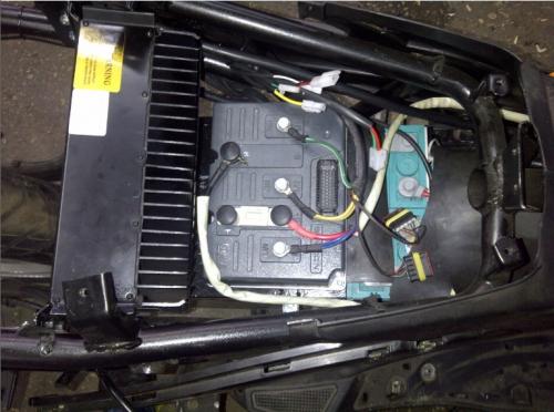

Alf20658 hat geschrieben:Bild
Und mein Problem mit den 3 überzähligen Accus habe ich letztendlich immer noch nicht gelöst................ :(
Zwei Sachen:
1. Hast du die schoen eingebauten Zellen in irgendeiner Weise miteinander Verspannt/Verzurrt? Normalerweise sollte man in Packen 3 oder 4 Zellen zwischen zwei Aluplatten mit Spannband fest miteinander verspannen, sonst kriegst du die bei evtl. Blähen u.U. nicht mehr aus dem Batteriefach raus...
2. Liegend ist normalerweise kein Problem. Beim Masini Extremo sind auch 24 Stück 60Ah GBS Zellen im selben Bauraum untergebracht, plus noch ein dicker Sevcon Conrroller vorn im Mitteltunnel. Veilleicht mal dem Strip-Bild suchen im Extremo-Thread ?
Eine Blech/Plexiglasplatte/... vorn (rechts oben im Bild oben) zwischen den Längsstreben befestigt sollte eine gute Basis bilden für ein liegendes Dreierpack. Die enorme Höhe unserer Mittelkonsole solltest du nutzen ;)
Beiträge: 8385
PLZ: 14***
Wohnort: bei Berlin
Re: GK-183 Umbau auf Sky Energy, 60Ah LiFePo4
Beitrag von STW »
Alf20658 hat geschrieben:Horizontal betreiben ist doch kein Problem, oder....?
Geht, nur nicht über Kopf. Angeblich wegen des Ventils, aber ich denke eher, da besteht die Sorge, dass die Tüten in den Boxen mal ins rutschen kommen. Lass nur genügend Platz zwischen den unteren Zellen inkl. Balancer. Die Balancer sind zwar im Normalfall nur ein paar Sekunden an, aber man muß ja trotzdem keine Probleme provozieren.
