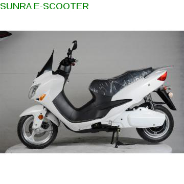

Oder ist es ein SUNRA XR EM01 der großen Klasse über 45 km/h? und der o. g. Name ist nur der Hersteller aus dem Zulassungspapier?
http://www.globalmarket.com/product-inf ... 52299.html
Wenn es diese Ausführung mit QS-Motor wäre, kann Dir geholfen werden.

Re: Jiangsu Xinri EM01 - Controller gesucht
entschuldigt meine längere Abwesenheit, aber ich hatte leider keine Zeit mich diesem schönen Hobby zu widmen.
Danke schon einmal für die Rückmeldungen!
@Peter51: Ich brauche für den Roller einen Controller, weil dieser letztlich einfach fehlt...vermutlich wurde der Roller einmal als Ersatzteillager mißbraucht.
@didithekid:
Tatsächlich stimmen meine Angaben erstaunlich genau mit denen des SUNRA XR EM01 überein:
Motor: 3000W bürstenloser DC Motor
Battery: 60V40Ah Lithium Batterie
Max speed: 65km/h
Max range: 70km
Auf meinem Fahrzeugbrief stehen die Marken: Xinri, SEV, Yuki, Kral, Dolphin
Typ: XR-EM01
Hilft Euch das weiter?
