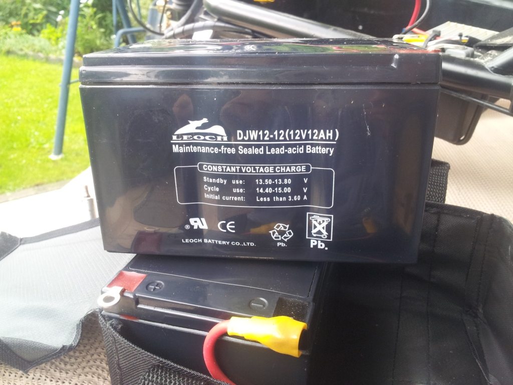

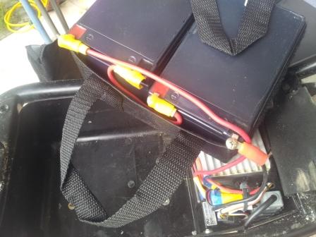

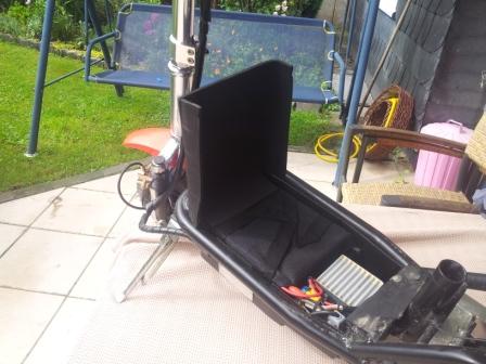

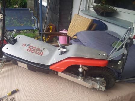

ich habe heute einen Elektroscooter von der Firma "GGC - Global Generation Cult GmbH" namens Street Devil geschenkt bekommen. Die Firma ist anscheinend mittlerweile Pleite. Jedenfalls konnte ich keinerlei Kontaktdaten mehr von dieser Firma finden.
Der Vorbesitzer hat den Roller das letzte mal 2004 angemeldet gehabt. Seitdem wurden die Batterien auch nicht mehr geladen und sind vermutlich jetzt sowieso nicht mehr zu gebrauchen, sollen aber ohnehin nicht so besonders gewesen sein (max. Reichweite ca. 15-20 km unter optimalen Bedingungen, Vmax ca. 20 km/h). Nun zu meiner eigenentlichen Frage: Ich bin leider absolut kein Techniker, aber theoretisch müsste doch die Akkuentwicklung in den vergangenen 10 Jahren ziemlich weit vorangeschritten sein. Kann ich denn einfach so einen neuen Akku verbauen, und wenn ja, welchen? Bisher waren 2 Akkus parallel (oder in Reihe?) geschaltet (siehe Bild).
Hoffe mir kann hier jemand helfen.

Die alten Akkus kannst Du nur noch entsorgen. Bei den Blei-Akkus hat sich in der Weiterentwicklung nicht viel getan. Wichtig sind die äußeren Abmessungen, um in den Akkukasten zu passen. Größere Kapazitäten als 12V / 15Ah gibt es nicht auf dem Markt.
Ob die Investition sich überhaupt lohnt, hängt davon ab was Du mit dem eScooter vor hast.
Realistisch wird die maximale Reichweite zwischen 12 und 15 km liegen, das hängt von Deinem Körpergewicht und den Steigungen ab die Du fahren willst. Die angegebene Steigung von 15% wird der Street Devil mit seinen mageren 300 Watt nur schaffen, wenn Du nebenher läufst.
Gruß Harry

der Street Devil ist ein eScooter mit 24 Volt.
Du kannst natürlich auch LiFePO4 nehmen, aber für den Preis bekommst Du schon einen neuen 800 W eScooter.
Gruß Harry

Hallo Joui,
ich würde Dir 2 von diesen empfehlen: http://www.akkustadl.de/Greensaver-Blei ... 2Volt-15Ah
Gruß Harry
