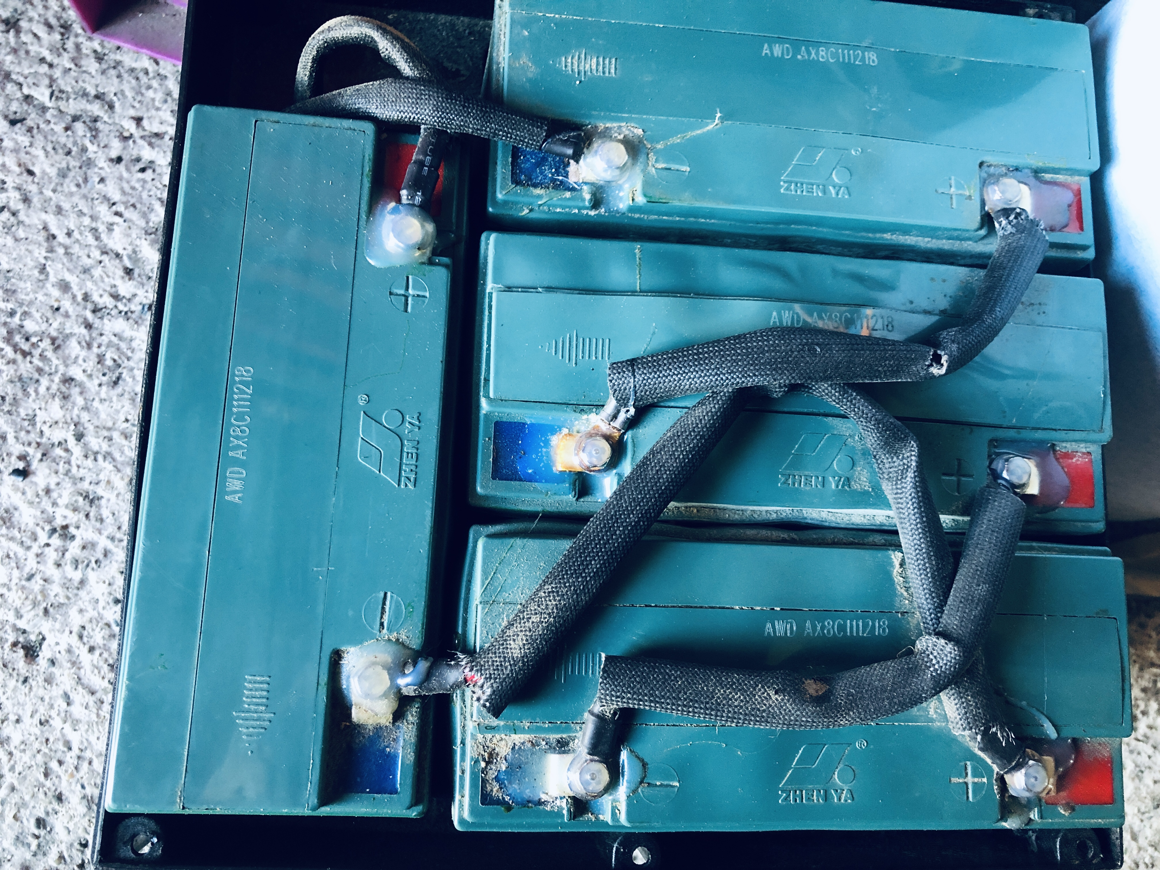

ich habe gestern einen bastler Elektroroller Marke Kreidler Hiker geholt. Baujahr 2012, Erstzulassung 2016. Kilometerstand 2300km. Batterien in einem Block sind fast alle kaputt, siehe Bilder, in anderem Block (unter dem Sitz) schauen noch gut aus und haben laut Multimeter noch 50V (voll geladen).
Laut Papiere müssen die Akkus 48V 40Ah haben.
Soll ich am besten alle Akkus wechseln oder nur in einem Block, die kaputt sind?

Die originalen zyklenfesten Blei-Vlies-Batterien dürften 20...22Ah haben. Kauf dir so Etwas:
https://www.online-batterien.de/shop/Mu ... -Zyklentyp
Oder kaufe dir einen 48V (13 Zellen) 40Ah Lithium Akku (mit Ladegerät) bei Aliexpress. Lithium Batterien sind kleiner. Da dürfte der Platz im Fußraum oder unterm Helmfach ausreichen.

Bevor du viel Geld ausgibst, läuft denn der Roller mit halber Kapa?
Wenn es bei Blei bleiben soll, unbedingt die Verkabelung der Akkus erneuern.

da sind wohl bisher diese Gel-Akkus drin:
https://de.aliexpress.com/item/827361698.html
https://www.real.de/product/364554341/? ... d=34406196
Zwar ist so ein Gel-Typ teurer, aber etwas besser bei der kurzzeitigen Energieausbeute.
Wenn die alten vier Akkus unter dem Sitz vollgeladen nur bei 50 Volt liegen,
würde ich nicht unbedingt davon ausgehen, dass die noch alle OK sind.
Das Ladegerät für 4x12Volt Blei sollte in der Ladespannung bis 57 Volt gehen
und vier gesunde vollgeladene Blöcke sollten danach eigentlich in der Region 54 Volt liegen.
Ich denke, dass eine Totalerneuerung im Zweifelsfall das Beste wäre.
Benötigt werden zyklenfeste / deep cycle Tracktionsbatterien. (Die oben bei ebay verlinkten Notstrom-Akkus schaffen nicht die erforderliche Leistung.)
Die Kosten für einen neuen Bleisatz (wie im Link von Peter) von gut 300€ sind relativ zu geringen Lebensdauer und der geringen Reichweite zu sehen. Entladen in einer Stunde (1C), hat so ein Blei-AGM-Akku nur 60% der Nenn-Kapazität: https://www.akkuline.de/downloads/techn ... 2914-1.pdf
Soll der Roller noch länger als drei Jahre fahren, macht eine Lithium-Umrüstung (gut doppelter Preis bei dreifacher Lebensdauer) vielleicht Sinn,
auch um die quasi volle Kapazität für Reichweite nutzen zu können.
