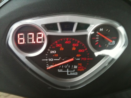

Die nachträglich verbaute Digizalanzeige im Cockpit ist dazu sehr hilfreich.
