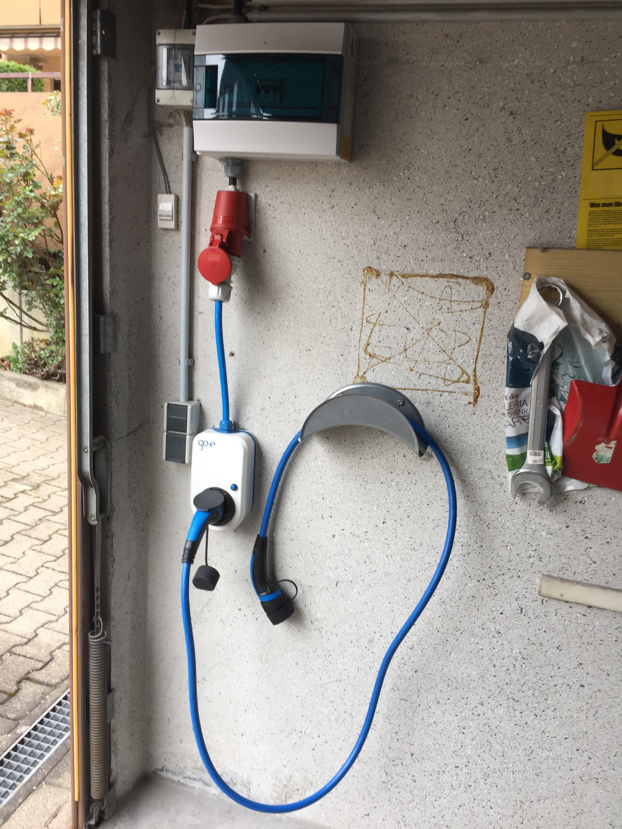

- Beiträge: 19323
Re: Wallbox für den E-Roller?
„...ein paar k€“?! Es sind nur ein paar 100€ für eine 11kW Wallbox
