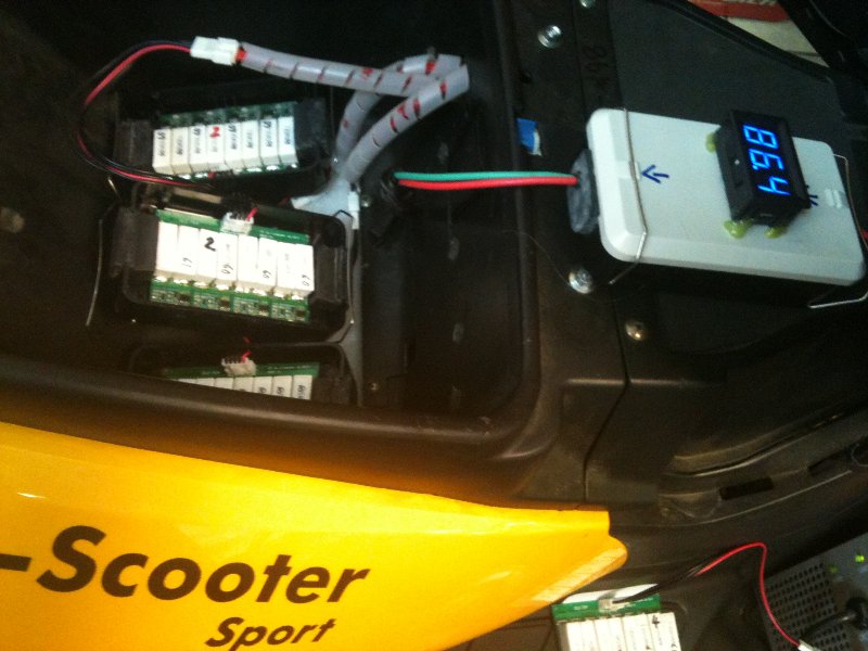

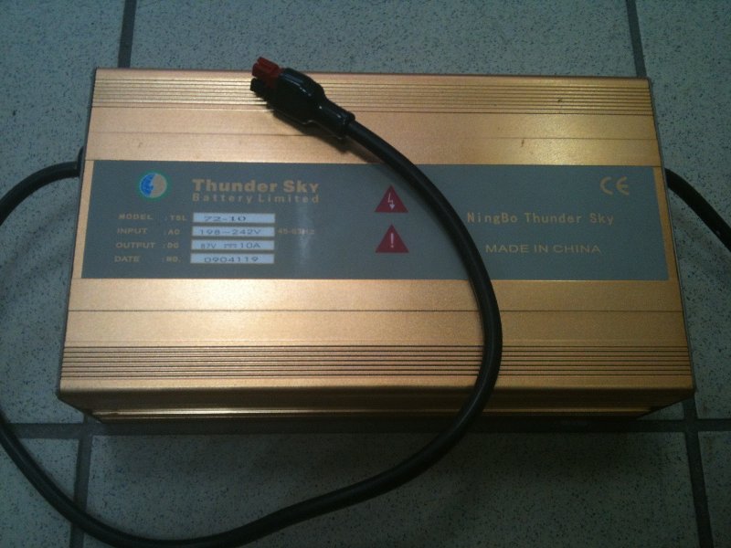

Bei dem SCP 3540 habe ich jetzt das Original-Ladegerät mal mit Power Poles bestückt und dann mit dem
digitalen Spannungsanzeiger verbunden. Achtung der SCP 3540 ist gepimt mit 72 Volt.
Dieser Thundersky-Lader geht bis 86,5 Volt und macht 3A am Netz, dann schaltet er ab.
Aber er hat auch eine Intervallschaltung die sich ab einer gewissen Spannung einfach wieder einschaltet
und dann wieder bis 86,5 Volt hoch arbeitet. Nix für bis zum nächsten Tag!

Mein 72V KP-Lader arbeitet Stressfreier für die Zellen bis 84,6V ohne Balancer und keiner
Impulsladung. Er bleibt bei 84,6V/0,00A
Wenn ich Balancieren will kann ich umschalten auf 87,6V mit dann nur o,8A
Der Original-Lader nimmt also den mittleren Weg bis 86,5V in Verbindung mit Dauer-BMS ego2.

Alf20658 hat geschrieben:Vieleicht weiss SWT ja was mehr ?
Wie war genau die Frage?
Der von Joehannes beschriebene Thundersky-Lader ist ein Bleilader, wenn der immer wieder nachpulst. Das halte ich bei Blei für tödlich, bei Lithium für weitgehend unbedenklich, auch wenn es erste Berichte in Foren gibt, dass dieses häufigere leichte Überladen die Zellen wohl etwas hochohmiger macht. Ich habe das aber in der Praxis noch nicht beobachten können.
Der andere Lader von Joehannes ist ja speziell ein LiFePo4-Ladegerät, dem die spätere Erhaltungsladung abgewöhnt wurde. Mit so einem Teil habe ich immerhin ca. 2 Jahre Bleiakkus geladen, bis die ihre kalendarische Lebensdauer nach ca. 3 Jahren erreicht hatten.

Das ist aber kein Blei-Lader. Bin selbst erschrocken, fängt der plötzlich wieder an seinen Job weiter
zu machen. :o Einige LEDs haben auch schon Willen gezeigt vorm erneuten Abschalten.
Beide LEDs des Laders aber bleiben grün, der Lüfter springt an und die Spannung steigt wieder bis
86,5 Volt an.

Tja, da steht nicht Blei drauf, und Thundersky ist auch kein Bleiakkuherssteller. Aber da Blei und LiFePO4 annähernd die selbe Ladecharakterisitk haben, um nicht zu sagen, identisch sind bis auf die Erhaltungsladung bei Blei, wird wohl der Einfachheit halber die Ladelektronik eines Bleiers für das Innenleben verwendet worden sein. Aber das ist m.E. nicht schlimm, in Kombination mit Balancern ist das man gar nicht so verkehrt.

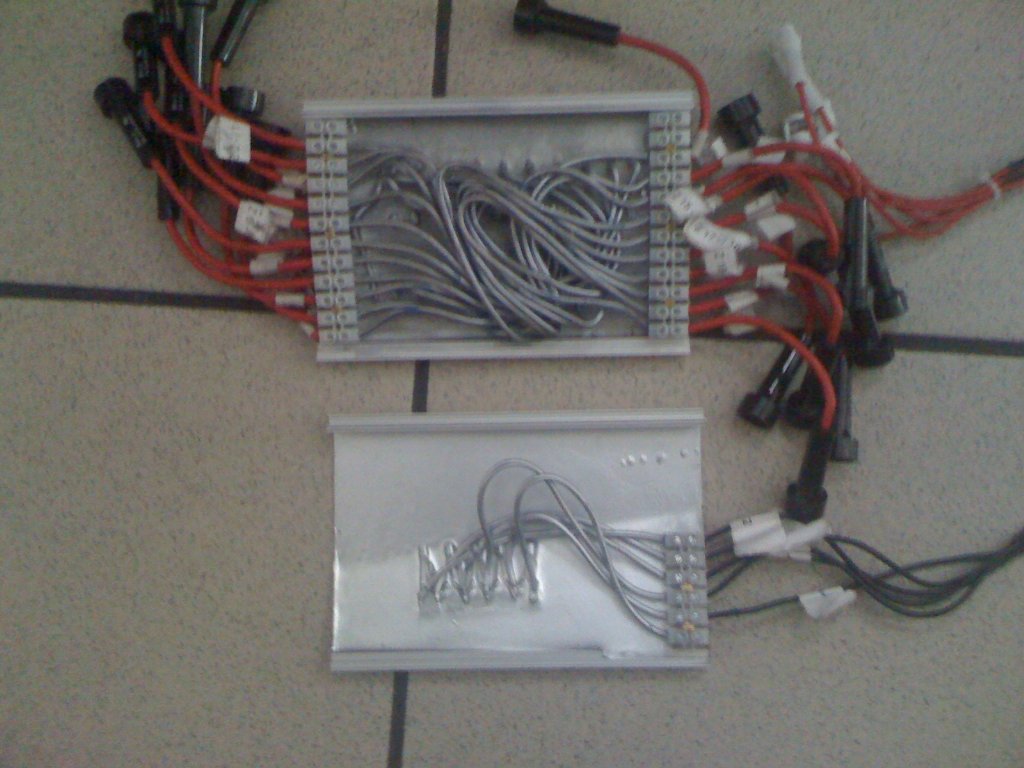

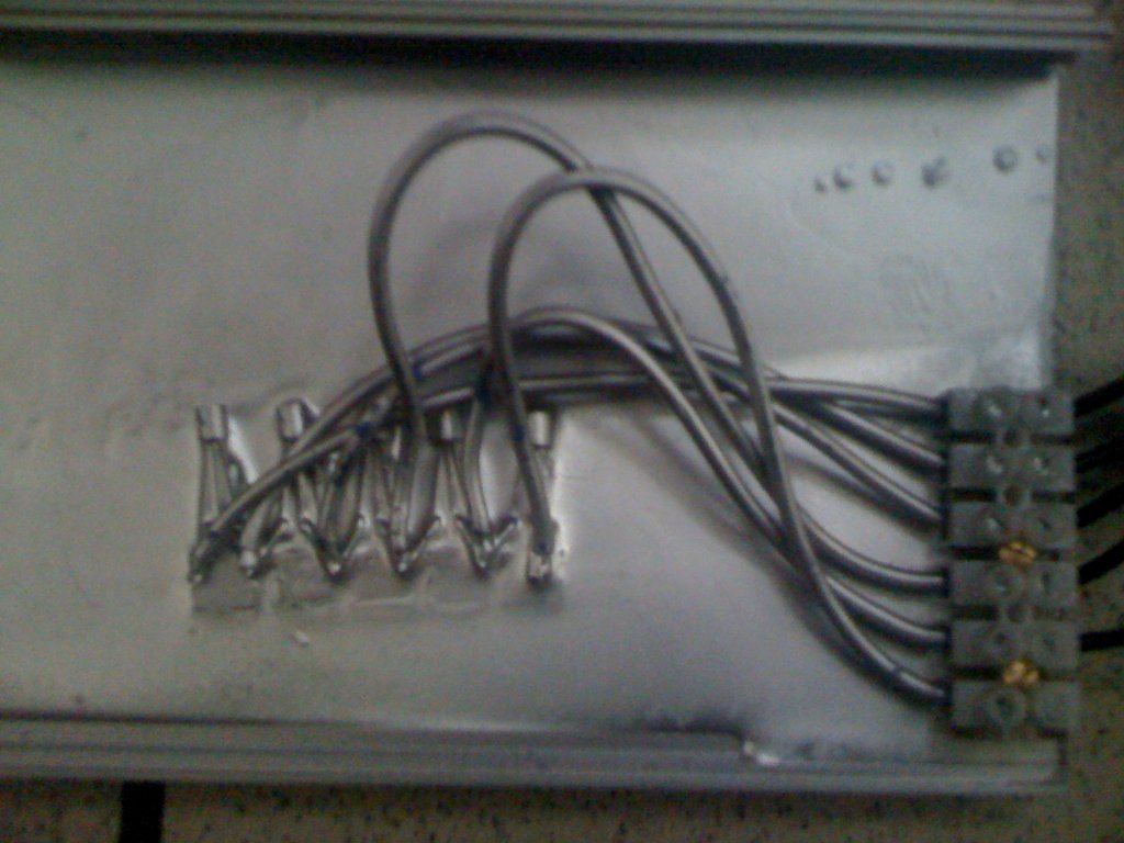

Es handelt sich um das BMS20-550pro von Ide²-e. Das BMS sorgt nicht nur für eine gleichmäßige Ladung der Zellen, es warnt auch akustisch vor Tiefentladung.
Es besteht eigentlich nur aus Kabel, Sicherung, Kabel und einem Gehäuse mit je einem Pöbel in Vergussmasse.
Wenn dies als Lastwiederstand funktioniert kann es nur über Wärmeableitung Strom verbraten und eine Überladung vermeiden.
Warnung vor Tiefentladung Fragezeichen. Fotos vom Innenleben folgen. :?:

Das wird ein ähnliches BMS sein wie ich es im Silberlöckchen habe. Das gab es wohl auch mit einem Piepser mit Unterspannungsschutz, wobei ich ich nicht weiß, ob der zellbasiert oder strangbasiert aktiviert wird.
Das BMS hat 2-3 Nachteile (zumindest die Version, die ich habe):
- es ist recht anfällig gegen fehlerhaft Verkabelung -> BMS kaputt
- es ist aufgrund der Vergußmasse nicht reparierbar
- die Schaltschwellen sind mit ca. 3.8xV viel zu hoch
Vorteile:
- wenn es richtig verkabelt wird, schützt es die Zellen vor Überspannung

Das die Zellen zu hoch waren ist mir am Anfang bei der Abholung auch aufgefallen.
Sie hatten ohne Last 3,6. Volt oder so. Die 8 Zellen ohne Bauchgurt waren auch etwas Schwanger.
Weil sie diese Werte hatten bin ich von einer Ladung vor der Abholung ausgegangen.
Mit Tischlerschraubzwinge habe ich sie wieder in Form und ins Korsett gebracht.
Da ist nix warm geworden oder ausgelaufen.
Mit einer falschen Verkabelung hat man aber bei den externen Balancern auch seine Probs.
Da funzt es aber nur die dünnen Kabel/Stecher/Buchsen durch ( 5x0,5 ) :roll:
