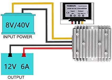

Ich würde das komplett neu bauen. Kosten sind unter 20 Euro und du willst doch nicht jedes Mal unter dem Roller ein Kabel ausführen und dann dort deinen Drucker anschließen? Was du brauchst ist einfach:
  • Passenden Stecker zur Batterie.
  • ggf. musst du auch das BMS dazu bringen, das es die Spannung freigibt. Bei meinem alten BMS gab es nicht nur Plus und Minus, sondern es mussten 2 Kabel verbunden werden, bevor aussen Spannung anlag.
  • Ein paar Euronenen für einen passenden Spannungswandler: erster Treffer auf ebay, keine Ahnung ob der was taugt.
  • Optional einen 12V Kondensator nach dem DCDC Wandler parallelschalten als Pufferung für Spitzen / Glättung.
  • Sicherung einbauen, für 12V 2A sollte es eine normale Feinsicherung tun.
  • Mit dem 3D Drucker ein Gehäuse drucken und ein Foto hier posten :)
