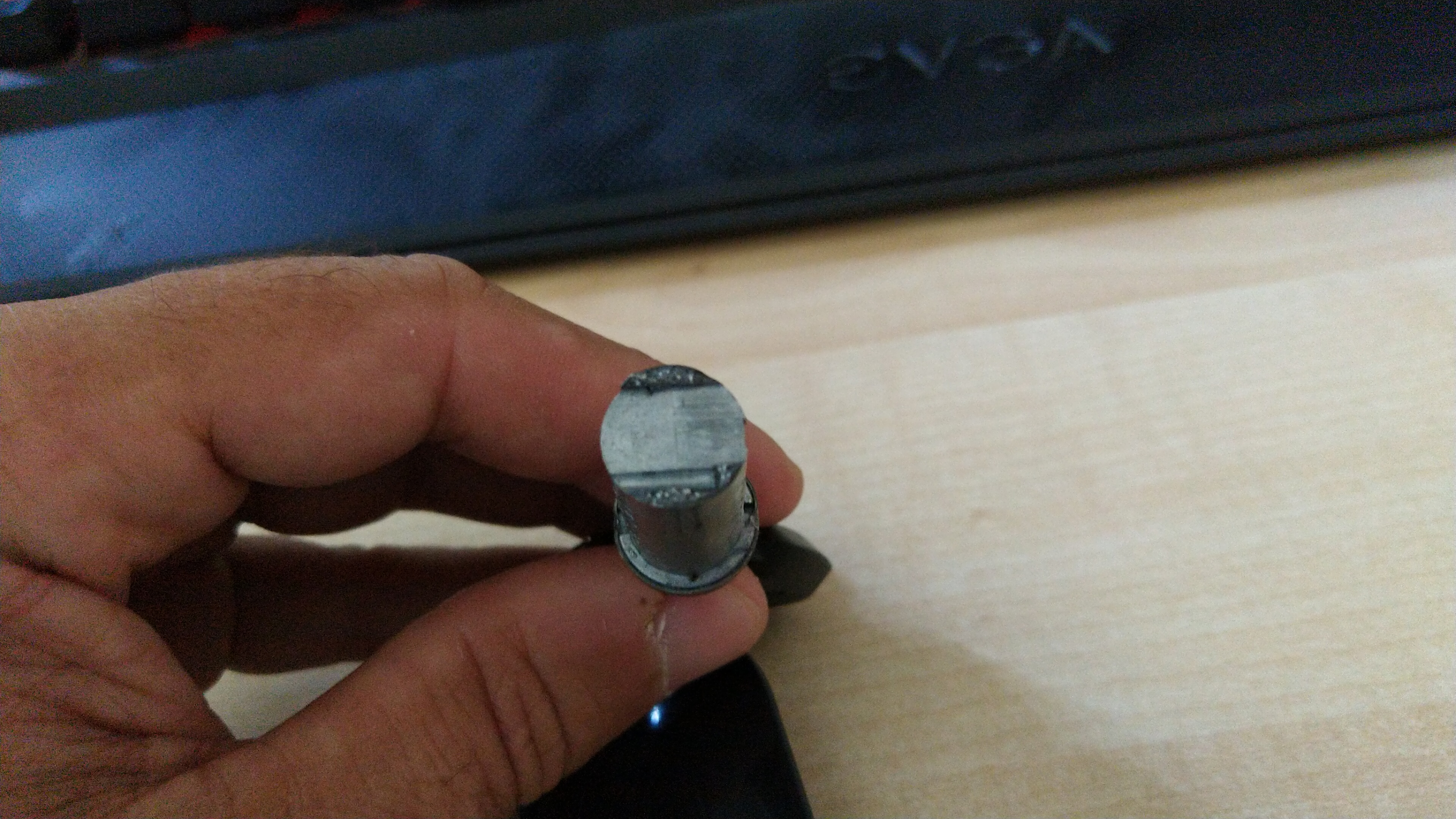

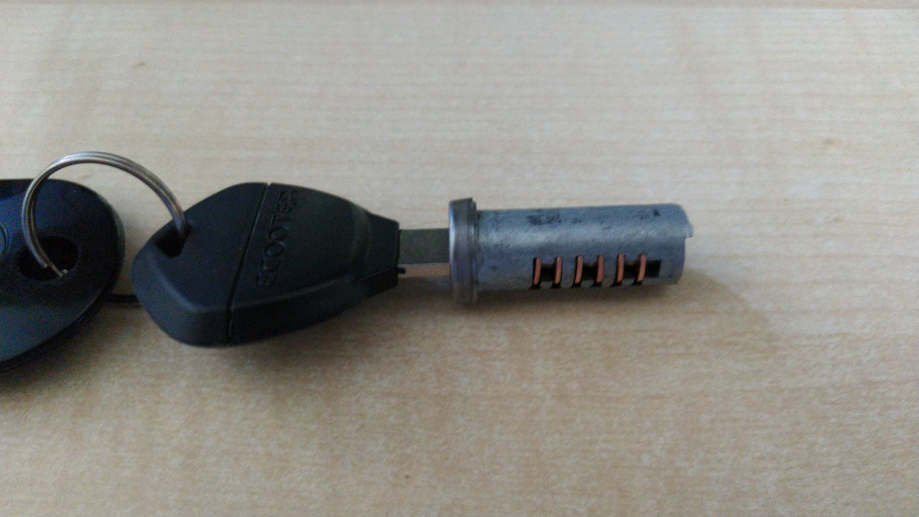

Hallo, meiner Frau ist heute, als sie die Sitzbank entriegeln wollte, das Zündschloss gebrochen. Kennt das jemand, oder hat das schon mal wer gehabt?
Wie bekomme ich das Zündschloss heraus?
LG Christian

Danke für die Infos, ich bräuchte nur den Schließzylinder. Vielleicht geht es ja auch ohne Zündschlossausbau?

Update zu meinem Problem.
Es wurden von Händler (Wast-Shop) ALLE Schlösser getauscht, war was auf 1,5 Stunden und jetzt funktioniert er wieder!
Laut Händler haben sie dieses Problem bis jetzt bei 3 (!) Rollern, meiner mit eingerechnet, von über 300 verkauften.
LG Christian
