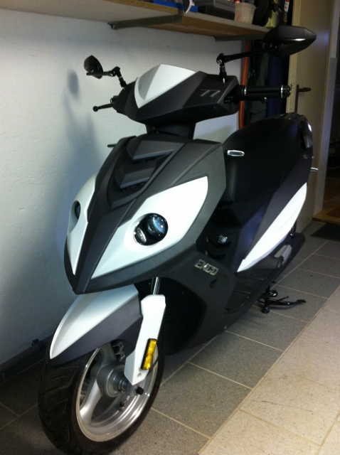

Hi Leute !
Habe meinen Novum 77 auf LED Blinker und LED Beleuchtung (außer Fern-Abblendlicht) wegen(StvO) umgebaut. 2 Vorwiderstände mit 8,2 Ohm für die Blinker verbaut.
Blinkerkontrolle im Display mit LED bestückt. Dann geschah etwas seltsames. Zündung ein - Blinker „links“ normal, Blinker „rechts“ normal.
Und nun kommts. Lichtschalter auf Abblendlicht. Links Blinker normal –rechts Blinker schneller. Das selbe beim Aufblendlicht, gleichfalls beim Bremsen (Rekuperation).
Blinkfrequenz als wäre eine Birne durchgebrannt. Leuchtet aber alles normal.
Sodann Orginal Blinkkontrolllampen 1,7 Watt im Display eingebaut, und alles läuft wieder normal.
Wer kann mir hier helfen bzw. wo liegt hier der Fehler oder - vielleicht ist das normal - da ich keine Schaltpläne habe, um das zu kontrollieren.
LG
Manfred 77
