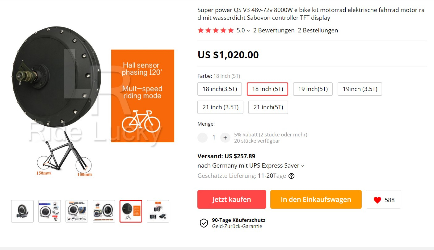

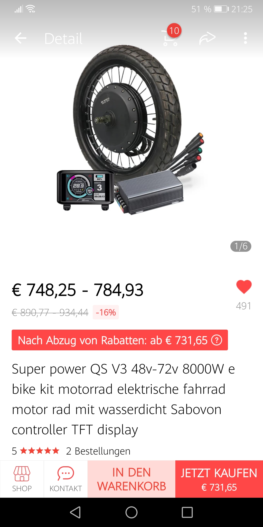

P.S. Im Anhang hab ich ein Bild eingefügt von einem offensichtlich für Motorräder vorgesehen Motor.
er ließe sich mit 48-72Volt betreiben, muss ich mit Drehmomenteinbussen rechnen wenn er nur mit 48 Volt läuft?

https://www.real.de/product/345443791/? ... gIRZPD_BwE
Ist das sowas? Wie schnell möchte man denn damit fahren? Ich stell mir 0 bis 6kmh vor. Nabenmotoren ohne Getriebe haben halt ne ziemliche Anfahrschwäche. Ne kleine Stufe und sie stecken fest. Würde da eher Bürstenmotor mit Kettenübersetzung gehen. Dann hakts nur noch an der Traktion. Bekommt man genug Last auf das Zuggerät?

Naja ich sag mal so, 6kmh ist jetzt nicht das was Ziel der ganzen Sache ist...
Wenn man bei 40 landet wäre das ok, so nen Motor wie oben abgebildet kann ja auch locker 80-90kmh. Nur brauch ich das nicht, sondern das Drehmoment is entscheidend. Und das was immer alle erzählen von wegen E Mobilität und gewaltige Momente vom Start weg sind ja auch eher Wunschdenken denn Realität.
Ne Übersetzung ist halt kaum machbar wenn der Antrieb im Vorderrad sitz, das ist ja der Knackpunkt. Hinten sind ja beide Räder nicht starr miteinander verbunden, sonst würde das natürlich auch gehen!
