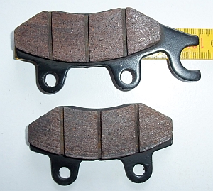

hallo,
habe mir viele threads zu dem Thema angeschaut.
Die Vorderbremse quietscht (wirklich annähernd und erschreckend so laut! :o ) wie ein in einen Bahnhof einfahrender Zug, bevor er zum Halten kommt. Dieses extreme Quietschgeräusch kenne ich nicht einmal von meinen bisherigen Autos. Damals hatten wir einfach etwas Kupferpaste (so auch einige Tipps hier im Forum) hinter die Beläge geschmiert und das Quietschen gehörte der Vergangenheit an.
Ich habe dasselbe bisher mit einer ähnlichen Paste (dessen Namen ich jetzt nicht weiß) versucht, wohl aber keine "echte" Kupferpaste.

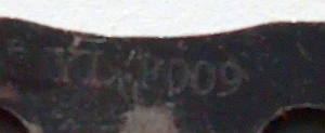

aufgedruckte Typenbezeichnung auf der Rückseite eines Belags
Könnten diese evt. "verglast" und das die Ursache sein? Die Beläge spiegeln ein wenig und haben eine rostige Oberfläche, was meiner Meinung nach nicht von den supersauberen Bremsscheiben kommen kann. Evt. hilft hier Reinigungsbenzin und etwas aufrauhen??

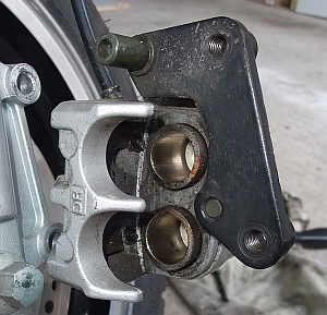

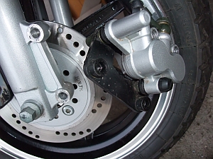

Der Bremssattel läßt sich ziemlich viel (schwimmend) hin und herbewegen.
Ich werde morgen mal alles entfetten/säubern , also alles quasi trockenlegen und die Gängigkeit der 2 Kolben prüfen. Dann ne Runde fahren und testen.
Aber eigentlich tippe ich auf die Oberflächen Belag zur Bremsscheibe.
Evt. gibt es bessere Beläge, als diese hier?
Laut Aufdruck sind es diese:
http://de.made-in-china.com/co_hangzhou ... sryeg.html
Hat jemand ähnliche Erfahrungen mit diesen Belägen?

bei meinen Bremsen die quietschten habe ich immer die Kanten von den Bremsbelägen mit einer Feile leicht abgeschrägt.
lg Walter
Joehannes
Beiträge: 3419
PLZ: 9645
Wohnort: Oberfranken
Re: Bremse quietscht
Beitrag von Joehannes »
jo, einfach eine grobe Flachfeile nehmen und fläche und Kanten
damit bearbeten. oder bei racingplanet Neue mit Sinter bestellen.

Hat gut funktioniert! Ich habe die Beläge angefast , Kolben, Sattel, Scheibe gut gereinigt und ohne eine Anti-Quietsch-Paste "trocken" zusammengebaut.
Ob ich die Vorderbremse jetzt eher durch die Trockenlegung der Bremse oder aber sogar dem Anschrägen der Belag-Kanten alleine zum Schweigen gebracht habe, weiß ich nicht. Dafür hätte ich schrittweise vorgehen müssen.
Ich werde aber in Zukunft beides machen.
:mrgreen:
