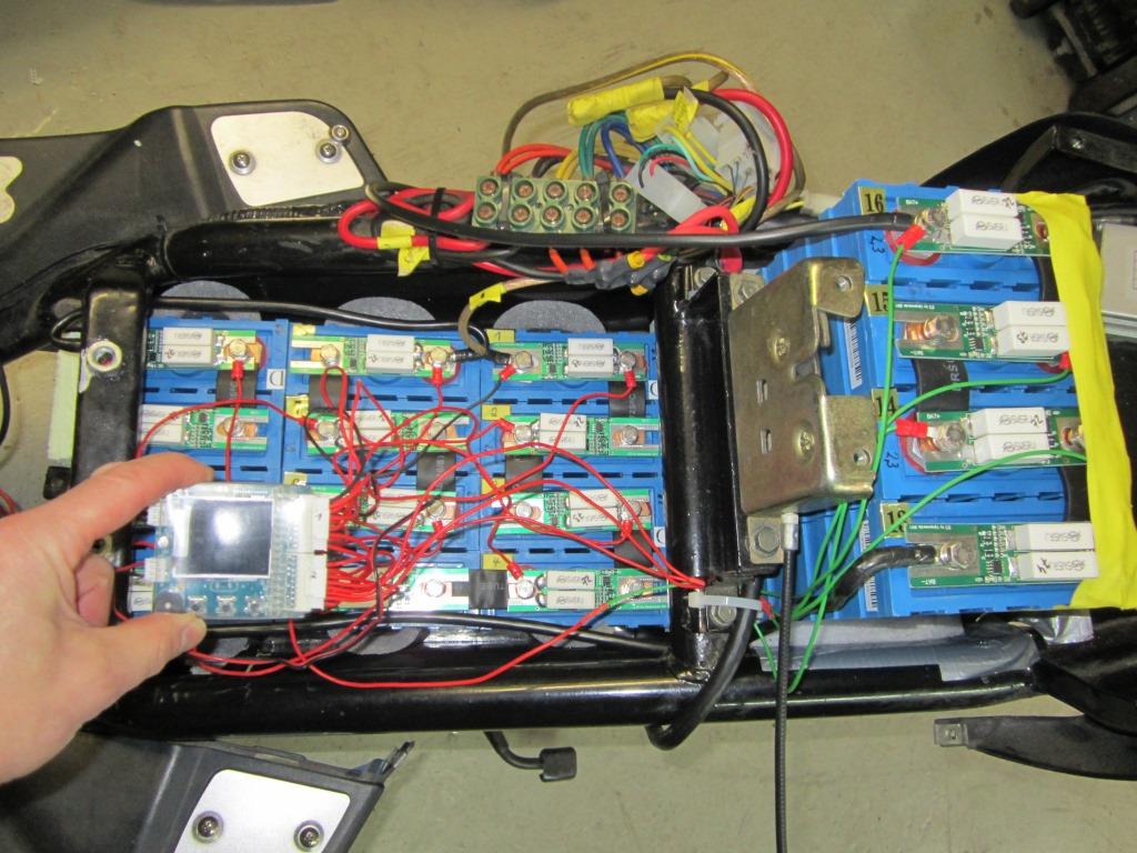

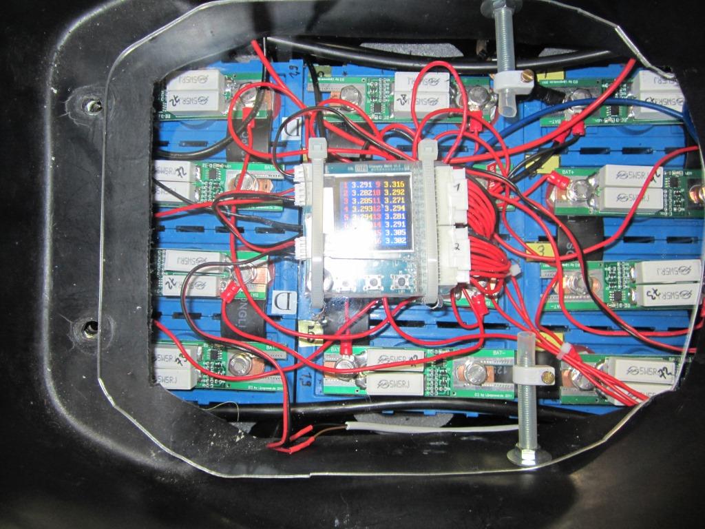

Hallo E-triebler,
nach meinem erfolgreichen Umbau meines Akkus auf LiFePo4 Zellen (16 Stück im Innoscooter EM2500L) habe ich nun ein Problem mit dem Hallgeber Gasgriff.
Bei der ersten Probefahrt mit dem neuen Akkusatz war nach ca. 500m Feierabend - kein Antrieb mehr!
Fehlersuche - festgestellt das der Hallgeber im Gasgriff nix mehr macht. Die 5V Versorgung vom Controller waren O.K.
Macht nix dachte ich kann ja mal passieren - blöder Zufall. Ersatzgasgriff eingebaut, hochgebockt laufen lassen mit Licht und allem - alles O.K.
Probefahrt - nur 50m bis zum Ausfall, wieder der Hallgeber! Wie kann das sein?
Die Ausgangsspannung vom Controller liegt bei 4,8V und in diesem Stromkreis ist nur der Seitenständer noch drin.
Bekomme ich durch die ca. 3V höhere Bordspannung (ca.53V) irgendwie Spannungsspitzen auf den 5V Ausgang der den Hallgeber speist?
Momentan bin ich etwas Ratlos.
Kann mir jemand fachlich fundiert helfen? Danke!
