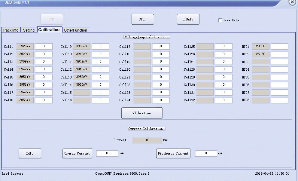

Bei meinem BMS habe ich die Möglichkeit meine LifePo4 zu Kalibrieren , leider kenne ich den nutzen und die Funktionsweise nicht.
Kann mir jemand erklären was es damit aufsich hat ? Kalibration und Current Kalibration ...
Bild aus dem netz wie es auch bei mir aussieht: ( Bei mir stehen noch keine zellen eingelesen )

Da kannst mit entsprechendem Messequipment dem BMS sagen, was DU gemessen hast, danach wird sich das BMS an das von Dir gemessene halten. Das nennt sich Kalibrieren ;) Musst du nicht machen, wenn mit allem zufrieden bist, was das BMS so misst und anzeigt in App oder Programmiertool.

Verstehe ich also richtig das ...
z.b. Zelle 5 im BMS 3,531 volt gemessen wurde ,mein Messgerät jedoch 3,625 Volt anzeigt , nach eingeabe meiner messung fix ich das Problem mit dem Wert ? Wäre im grunde nur eine Korrektur damit der richtige akkustand vom BMS berechnet wird und der akku nicht Überladen oder zu entladen wird ?

Absolut korrekt, genau so. Allerdings solltest Du natürlich mit einem möglichst genauen Messinstrument messen.
Wir mussten heute mehrmals die Zellspannungen kalibrieren, weil das BMS je nach Stromrichtung oder Leerlauf leicht verschieden angezeigt hat, und auch die Stromanzeige haben wir in Lade- und Entladerichtung sowie Leerlauf kalibriert, über ein recht genaues DC-Zangen-Amperemeter.
Schlussendlich haben wir jetzt ein von ganz voll bis ganz leer korrekt funktionierendes XiaoXian BMS :D

So nach langer Zeit habe ich es endlich mal geschafft Zeit zu finden und zu Kalibrieren , hat es was gebracht = Ja ... ist es nun Perfekt = nein ;-)
Ich habe meine LifePo4 erstmal voll geladen, und habe am nähsten Tag die Kalibrierung vor genommen , unterschiede zum Messwert waren bis 30mah.
Es ist in der Zeit des Kalibrierens vorgekommen das sich noch die eine oder andere Zellspannung verändert hat , diese wurde dann erneut angeglichen.
Vorgang
Zelle 1 Messen,eintragen und auf kalibrieren klicken, dann zelle 2 , mit kontrolle auf zelle 1. Bei mir war es so das ich zelle 1 eingetragen habe , speicherte , und bei zelle 2 hat sich der wert von zelle 1 schon in JBD Tolls verändert ( 1mah ), beim erneuten speichern wurde der wert aus dem Programm dann angelichen mit dem was dahinter einst selber eingetragen wurde. Und so habe ich dann alle 16 Zellen einzelnd eingetragen und kalibriert.
Meine einträge habe ich am ende nochmal nachgemessen und mit JBD tools verglichen , 1-2 mah lag das Kalibrieren dann doch noch daneben , das hab ich dann so belassen.
Mittelwert und Untere Werte werd ich wohlmöglich noch vergleichen ;-)
Vor dem Kalibrieren habe ich maximal 57,2Volt erreicht beim Aufladen , nach dem Kalibrieren erreiche ich 57,5 - 57,6 Volt was auch das Maximum meines eingestellten wertes beim Ladegerät ist.
Vorher hatte ich einen Zellendrift von 70mah und mehr , jetzt liegt der wert bei 20-35 mah.
Was ich vorher sowie auch nacher noch merkte , mein BMS ist nicht 100% stabil beim Laden , beim Laden mit 10A habe ich so ne art spannungs Jumps, diese fangen zum Ladeende erst an ( auch ohne Balancing ), in einer sekunde wird einem an zb. Zelle 13 mit 3,41 Volt angezeigt und in der nähsten Sekunde dann 3,56 Volt , die kleinen spitzen wechseln durch mehrere Zellen, und sind zum Ladeende dann wieder weg .
