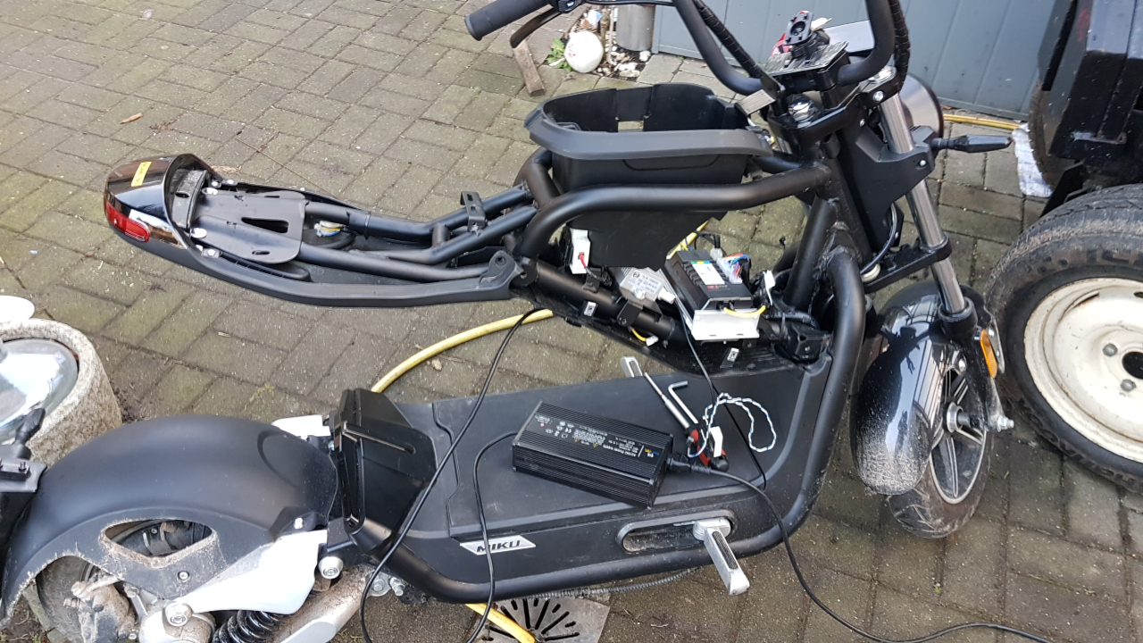

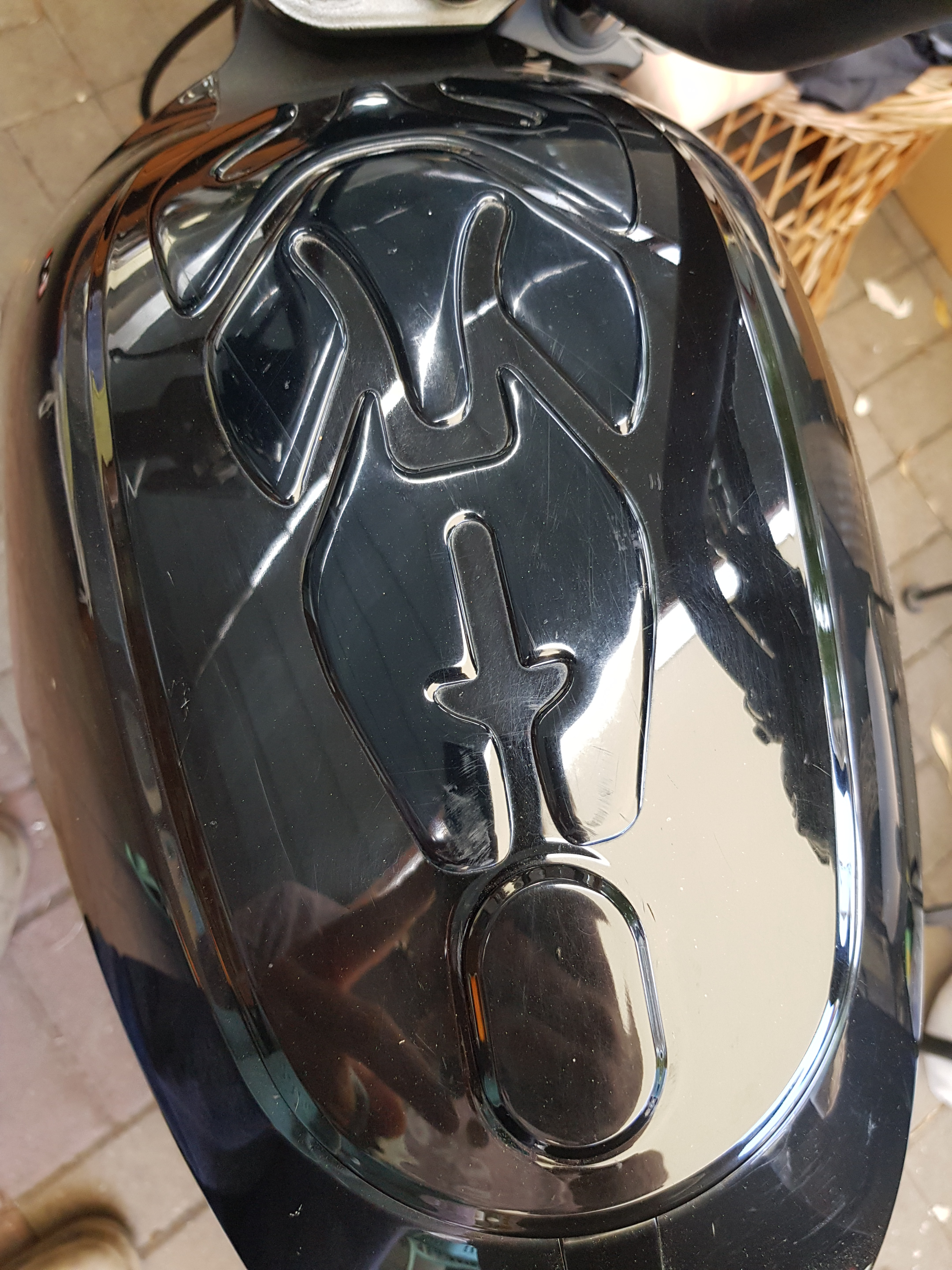

miku unbekleidet

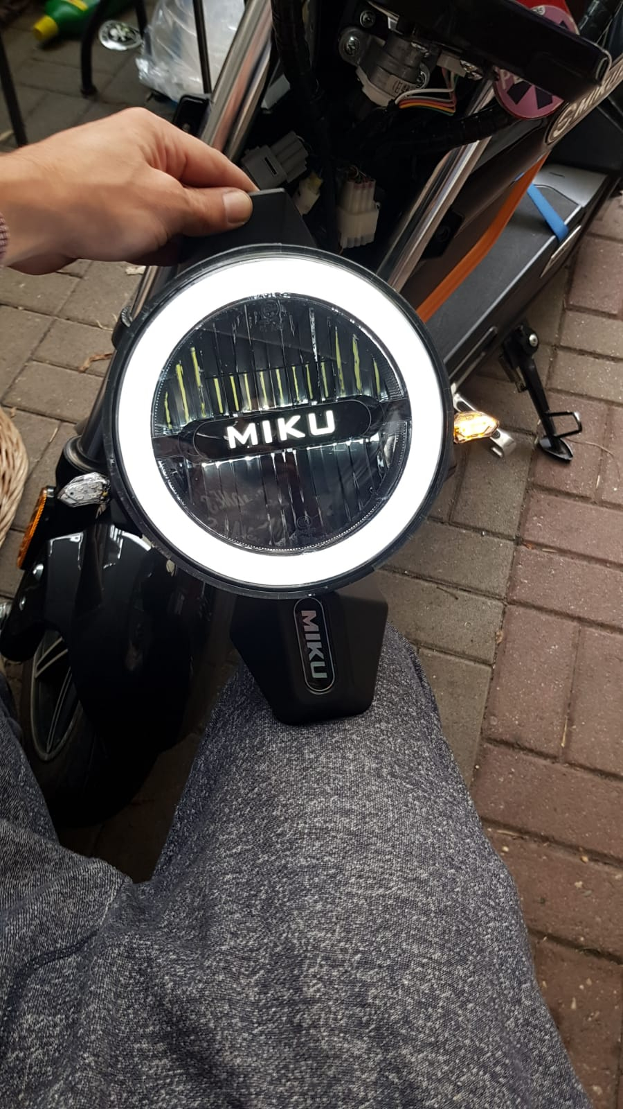

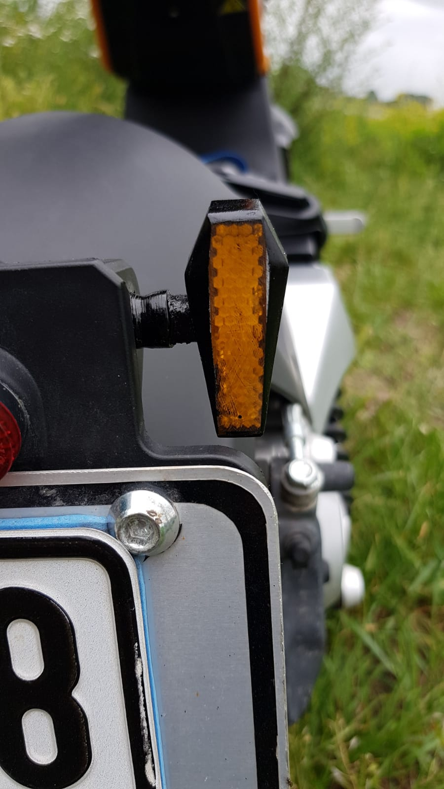

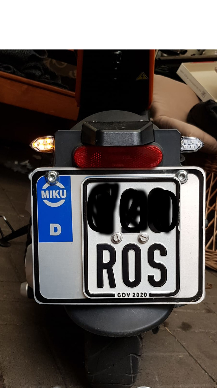

legale blinker
neue Blinker

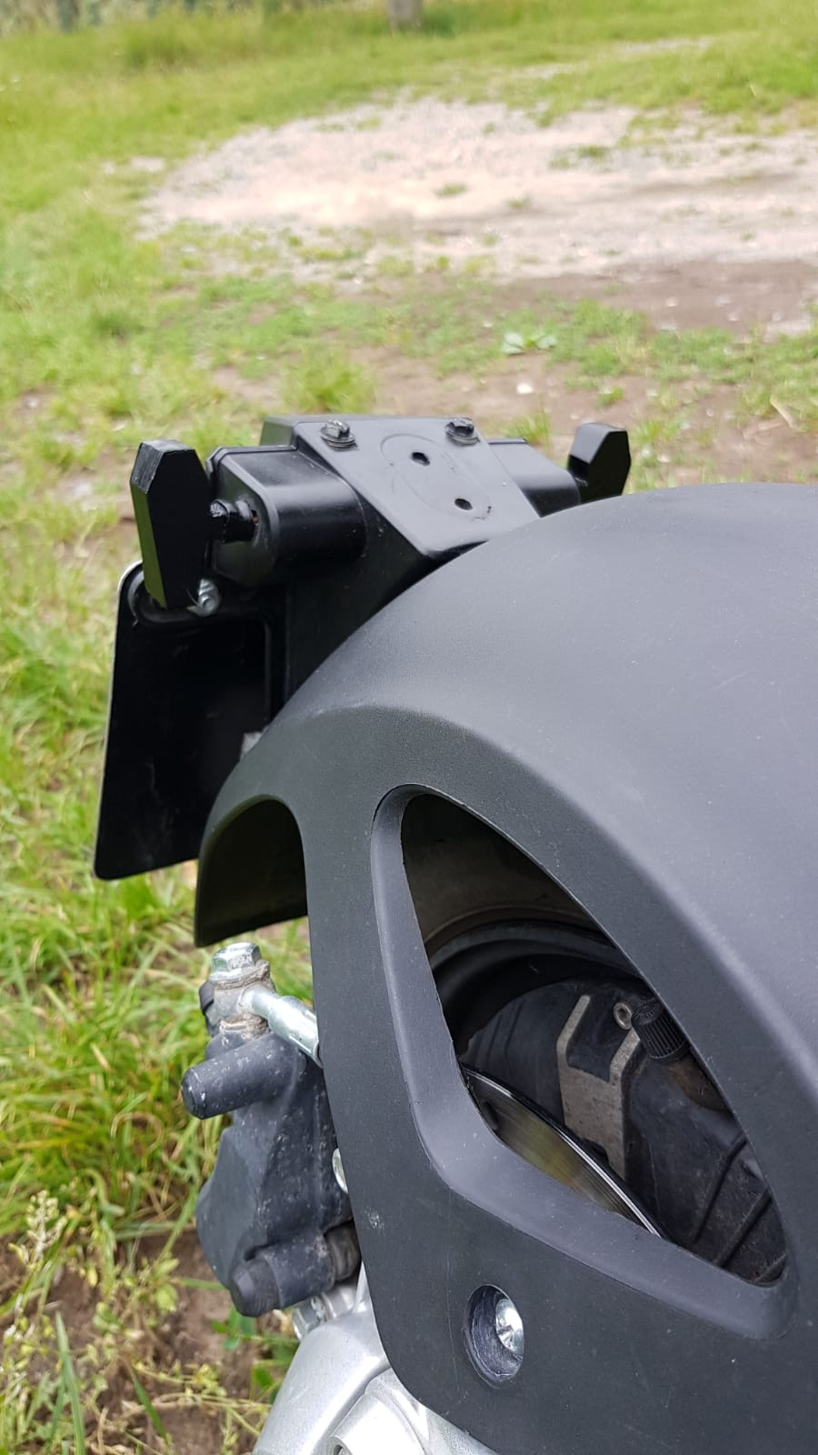

nr schild halter
eine dumme ide
sarg blinker1
sarg blinker2

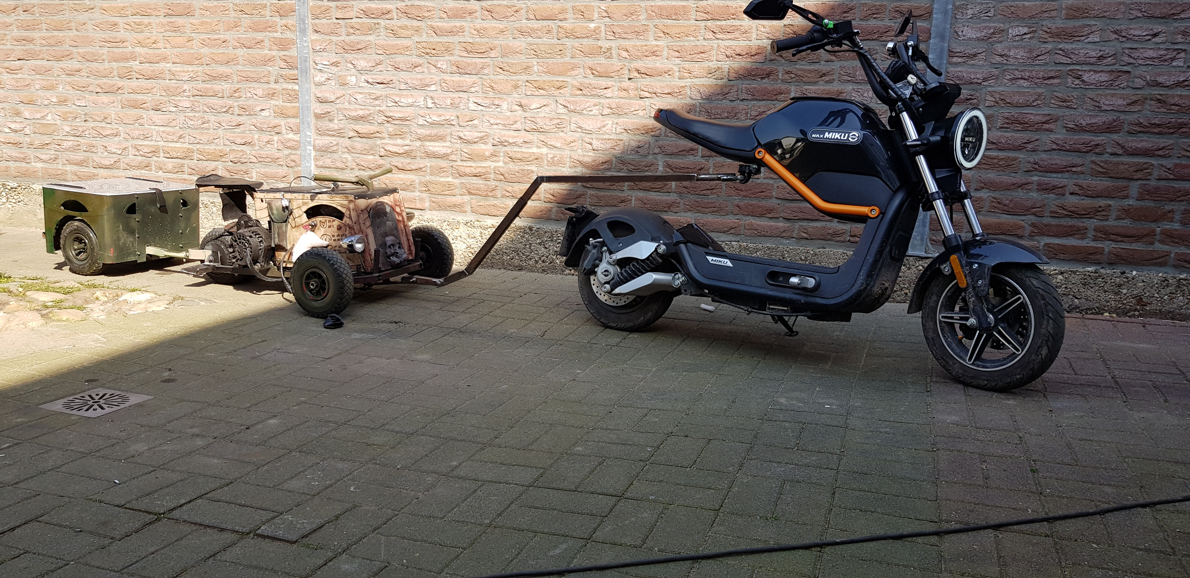

ausfahrt am sontag mit neuer anhängerkupplung
anhängerkuplung

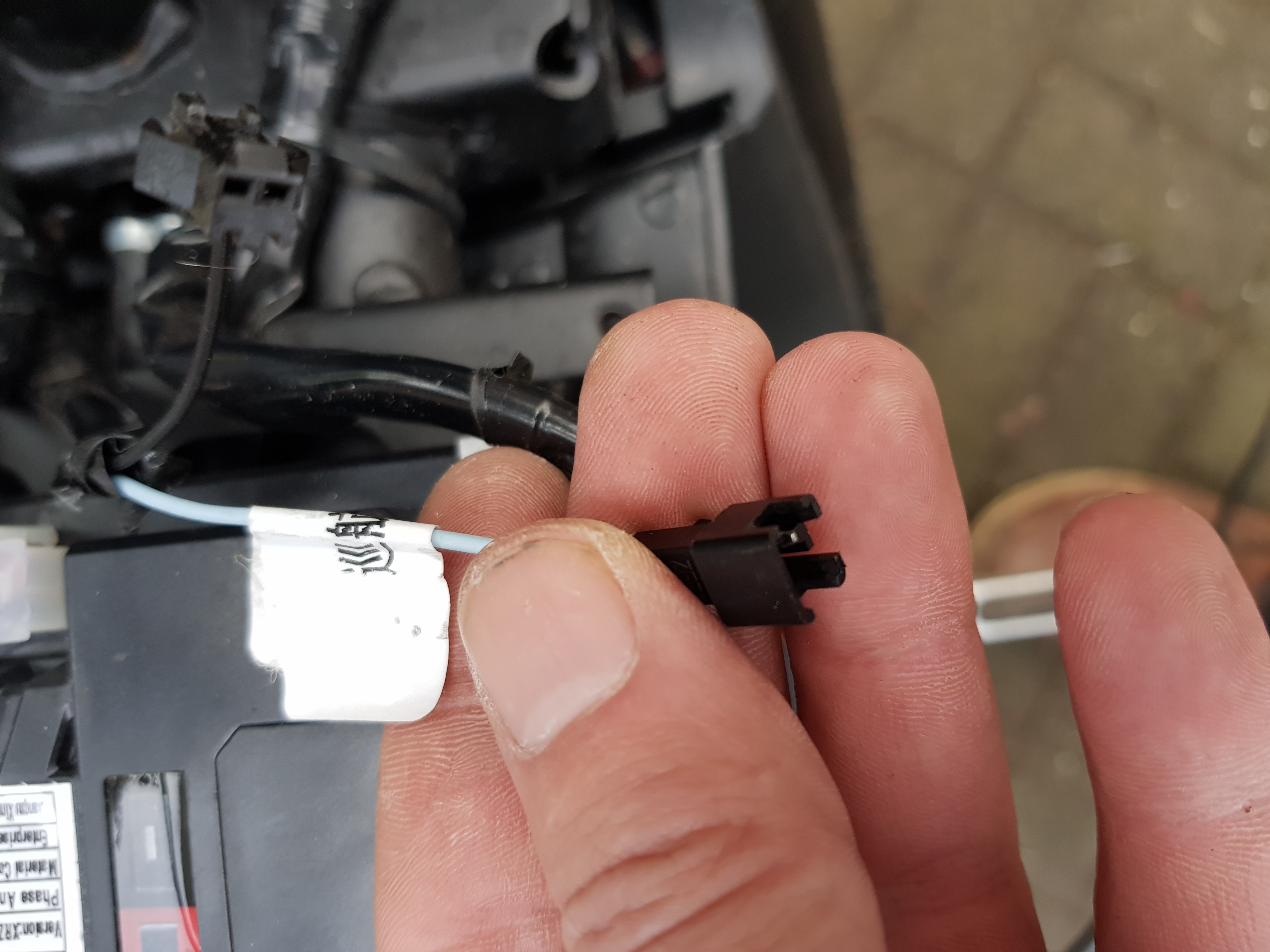

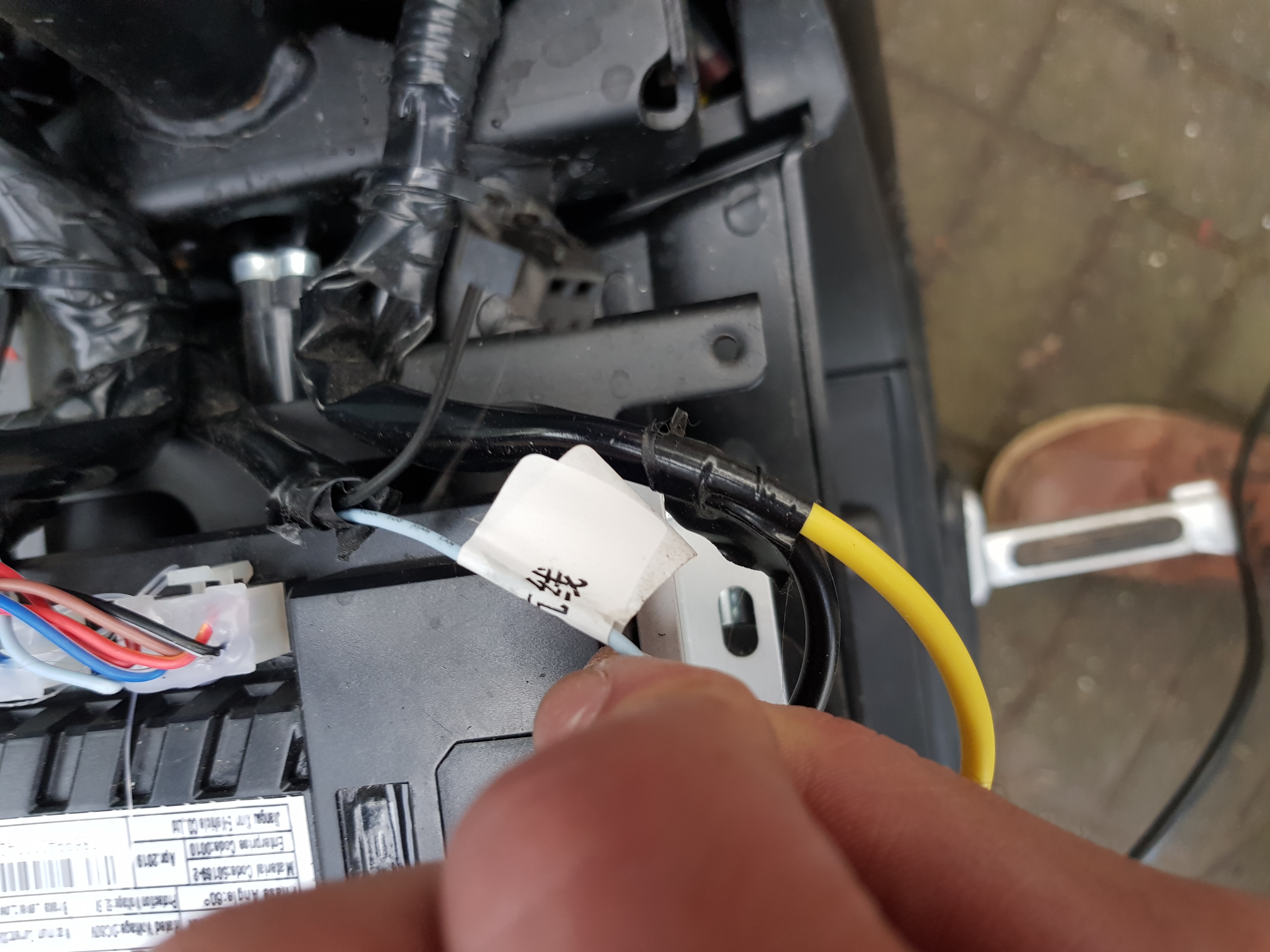

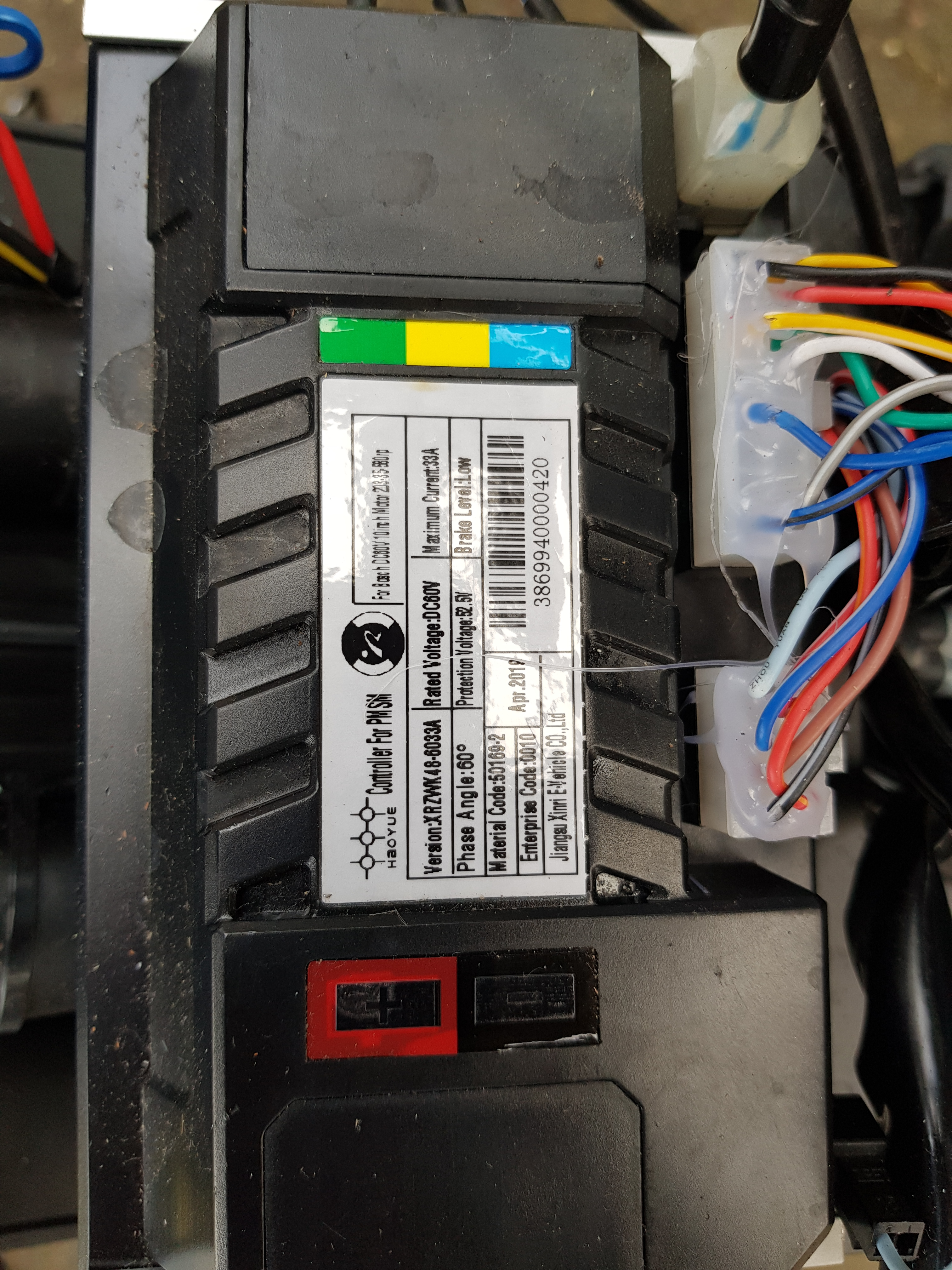

das wichtigste von allem deaktivieren des eco modus ,die anfahrrampe wird weg genommen und man hat direct 800w auch beim anfahren plus automatischer tempomat ist aktiviert = wenn man halb auf gas stehen bleibt dan losläst beschleunigt er von alleine durch ,und die dauerhaften 800w sind bei meiner fahrweise im dorf und auf dem land zwar lustig aber die akku auch nach ca 20-30 km lehr

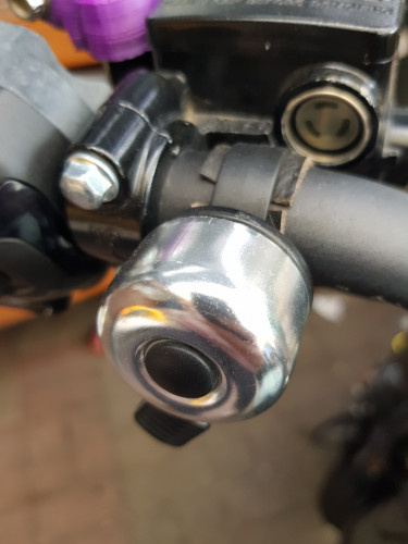

das landleben ist hart :)
hunde freund

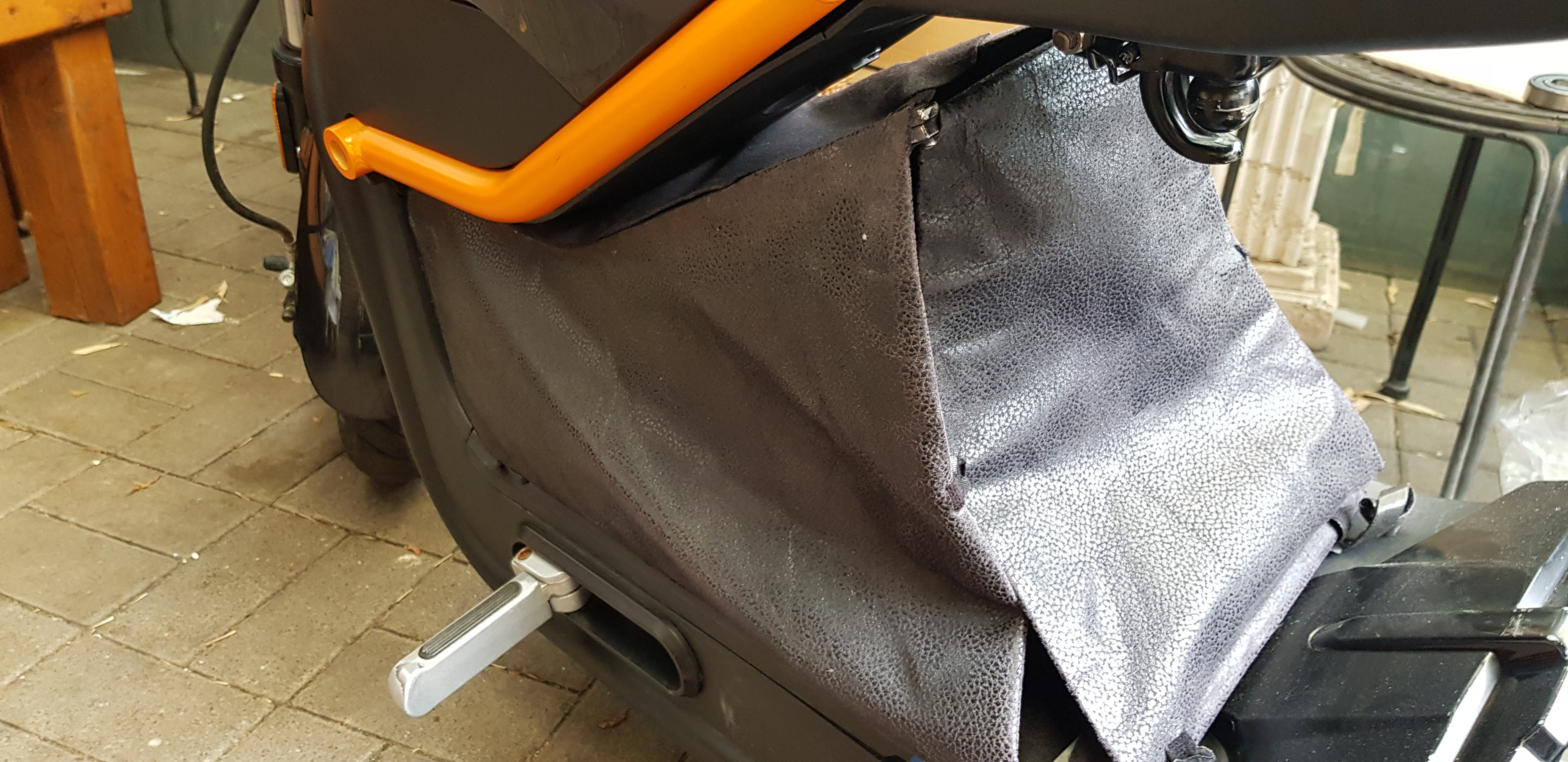

einhängetasche

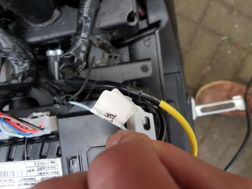

ich hatte den stecker für den eco modus mal testweise geschlossen ohne zuwissen was es bringt und bei einer kurzen testfahrt eigentlich keinen Unterschied bemerkt. da wäre doch ein schalter an dem kabel eigentlich sinnvoll wenn das was bringt.

ich weiss leider nicht ob alle mikus gleich sind .
meinen miku habe ich im april 2019 bei OTTO bestellt.

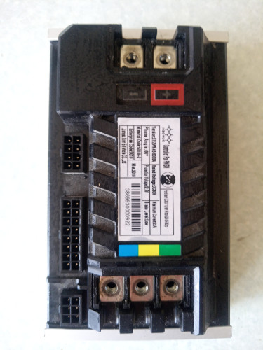

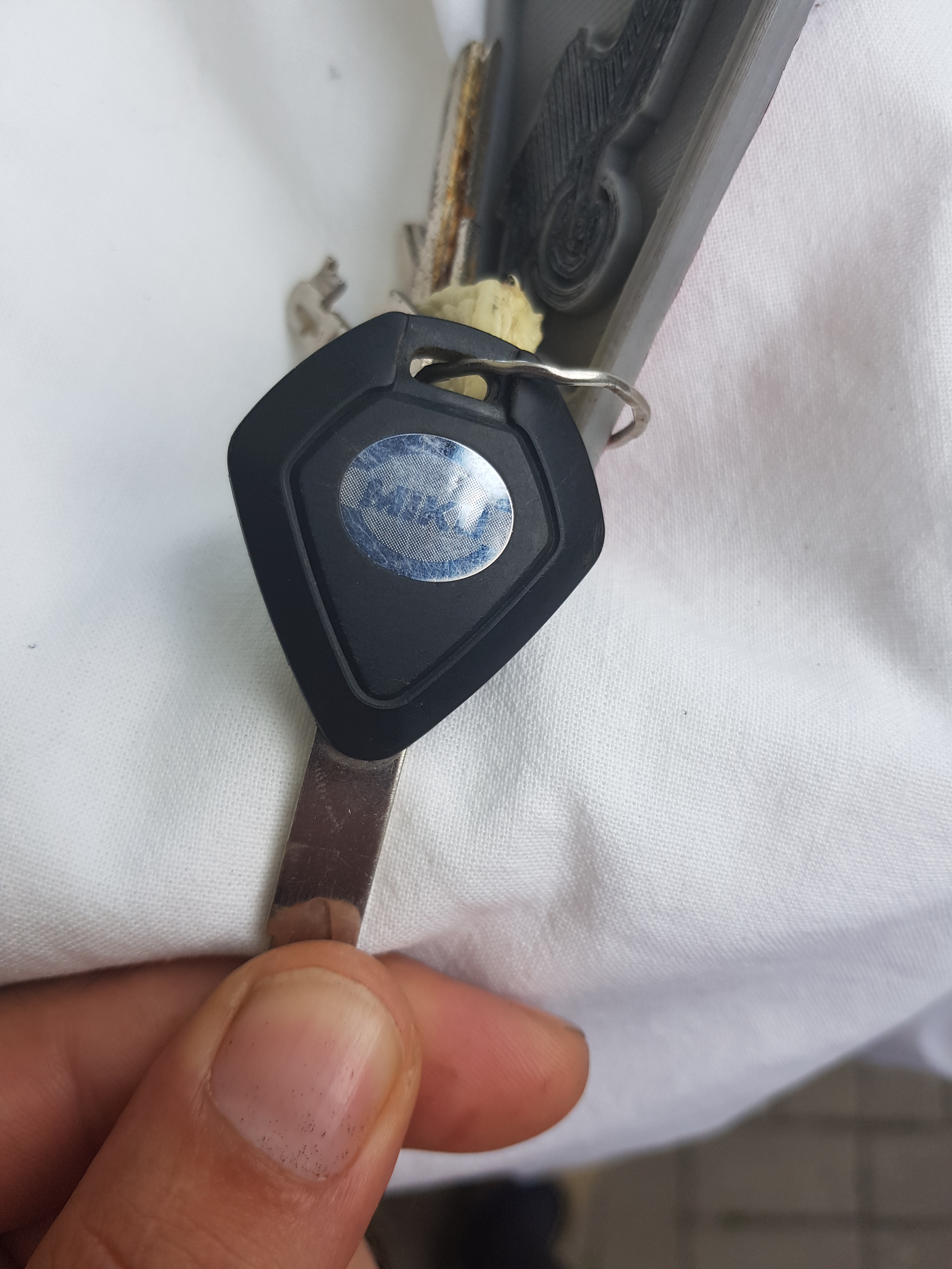

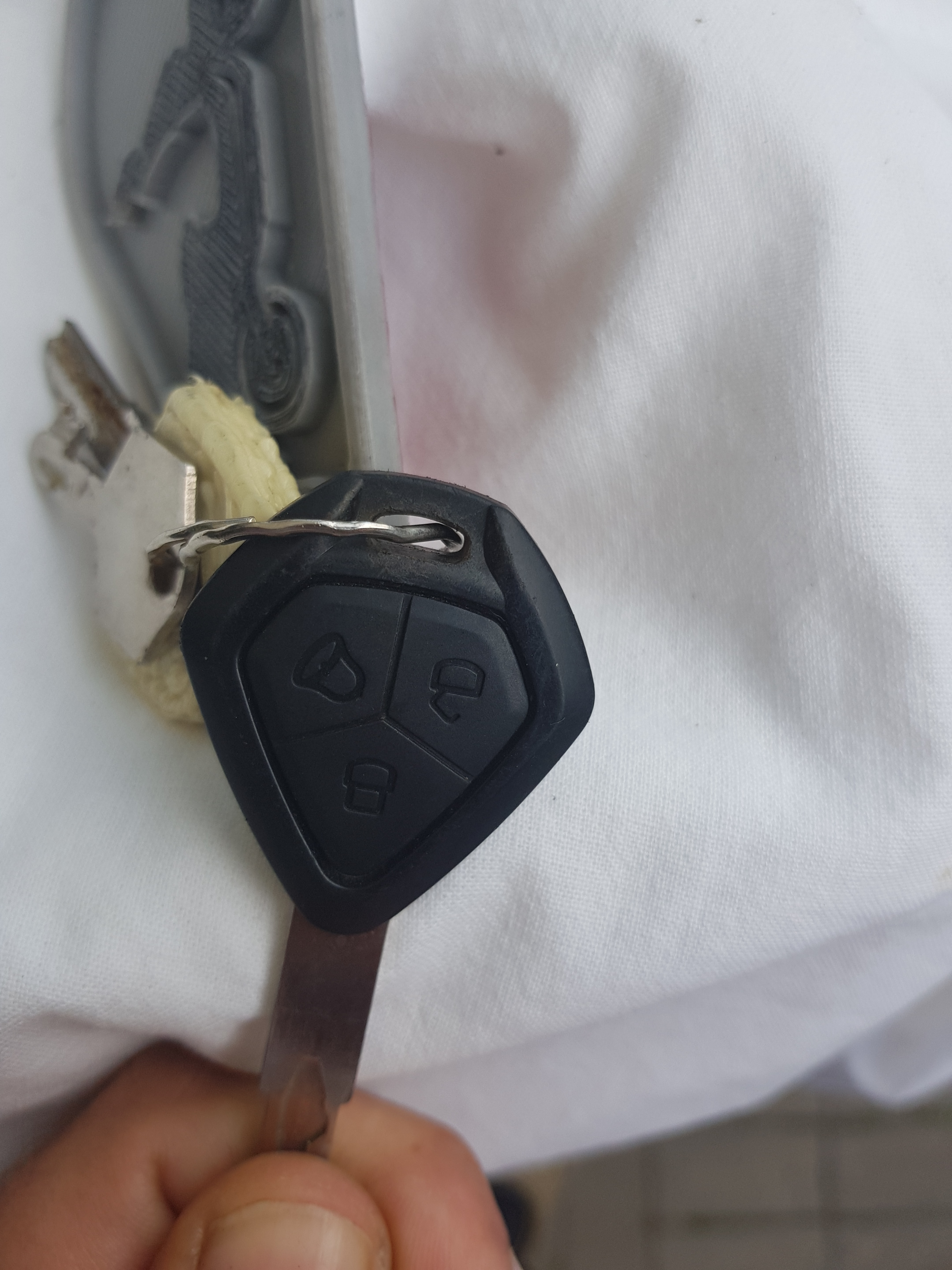

alle die ich gesehen habe, haben eine separate fernbedienung am schlüssel .aber bei mir ist sie im schlüssel integriert.
ich hänge mal paar bilder von der steuerung und den schlüssel an.

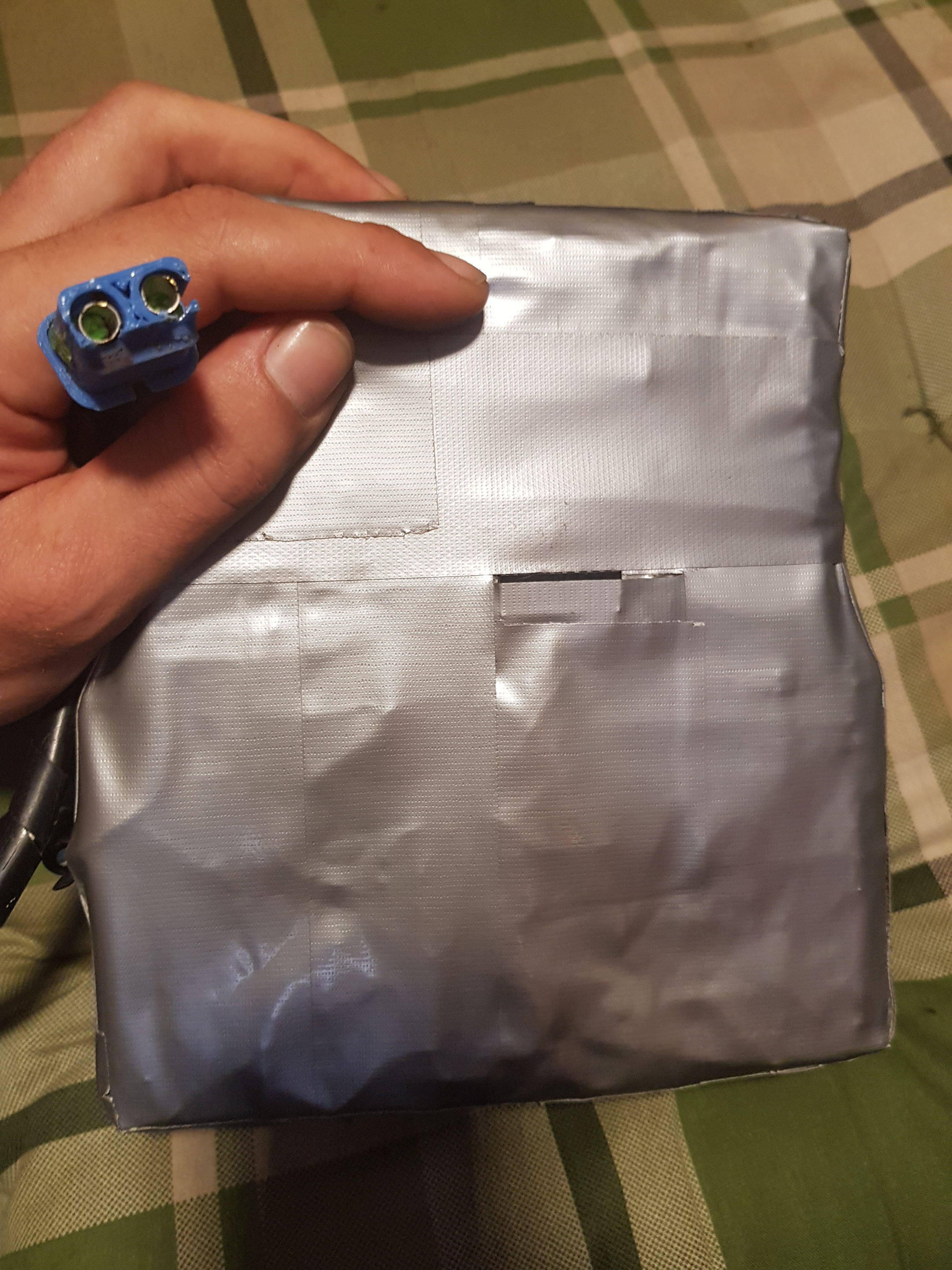

momentan teste ich eine eigenbau akku ohne störendes bms und mit 18s
das laden ist etwas nervig zuerst mit dem miku lader vor laden bis es grün leuchtet danach mit einem 13s modelbau charger manuel nach laden ist alles noch ein wenig diy
18s
Ich finde die im Schlüssel integrierte Fernsteuerung eigentlich besser, als nochmals so ein Klotz am Schlüsselbund?
