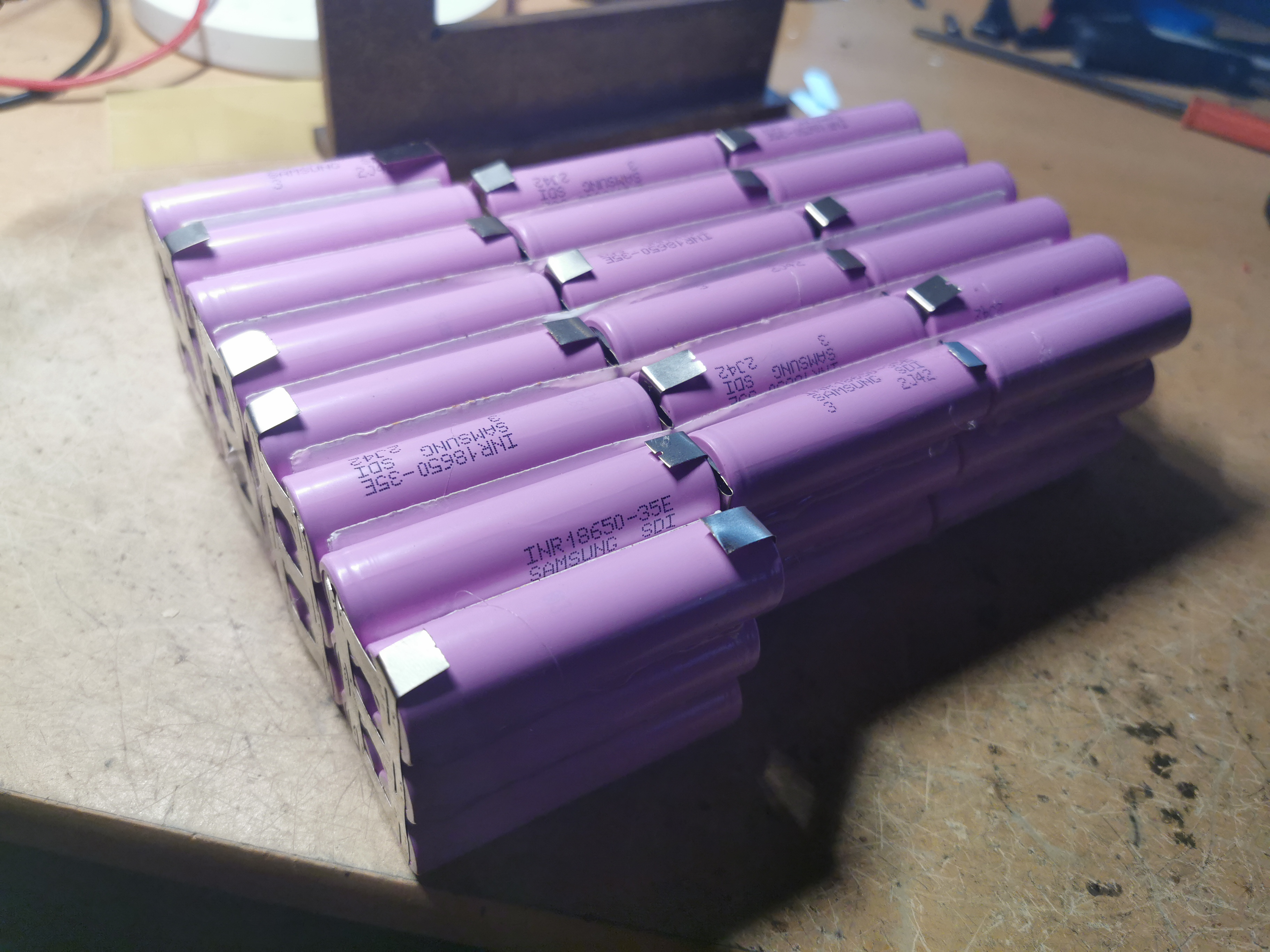

habe mir heute mal genauer das Ladegerät Fach angesehen.
Da ich das Ladegerät nicht mitnehme setze ich dort einen Extender ein und erhöhe die 3,2kwh auf ca 4kwh.
Falls es interessierte gibt die es dann nachbauen wollen halte ich es auf meinem Handy fest.
Vielleicht sagt auch jemand ist ne blöde Idee?
Bin gespannt 😄
T0M

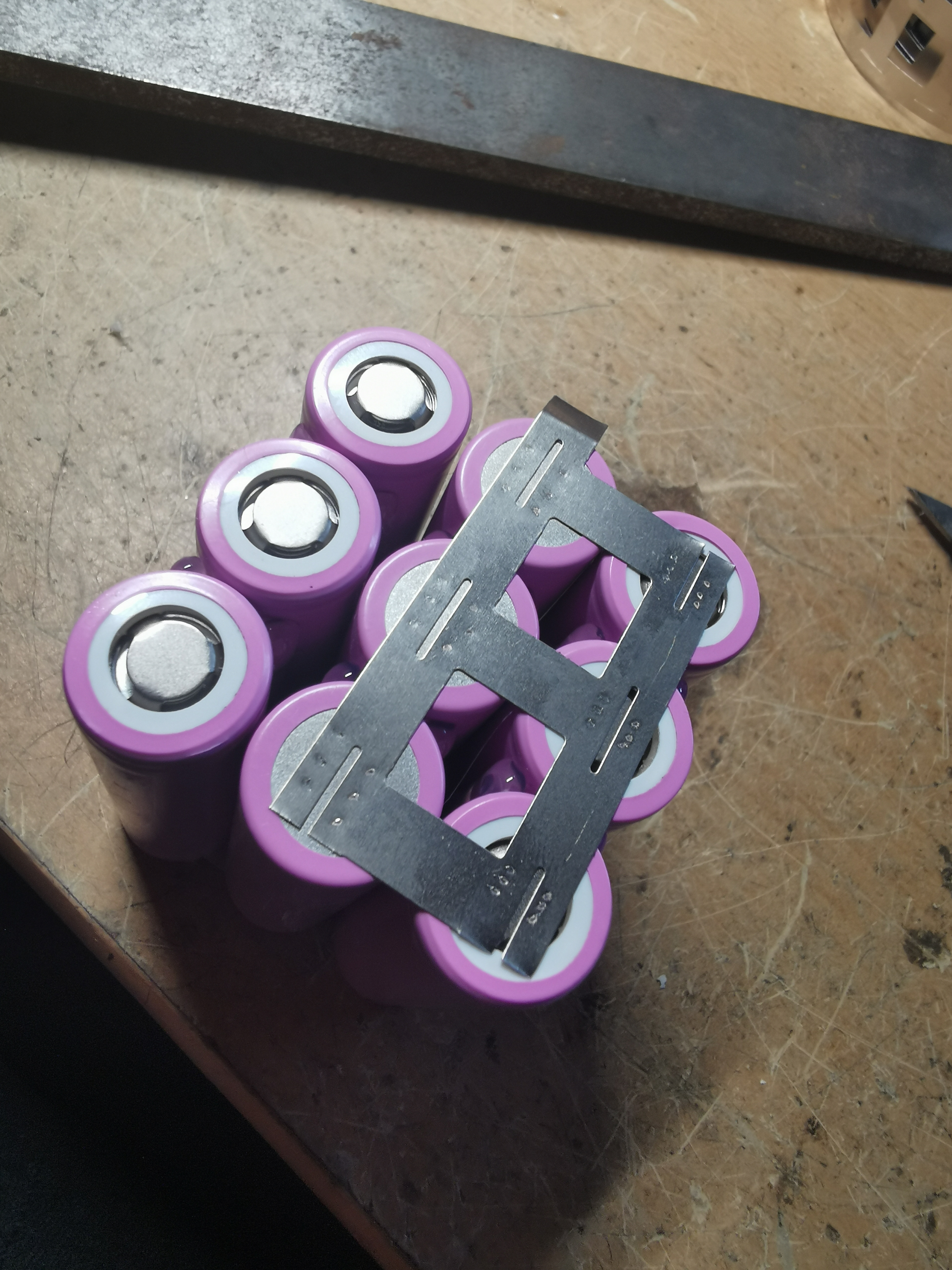

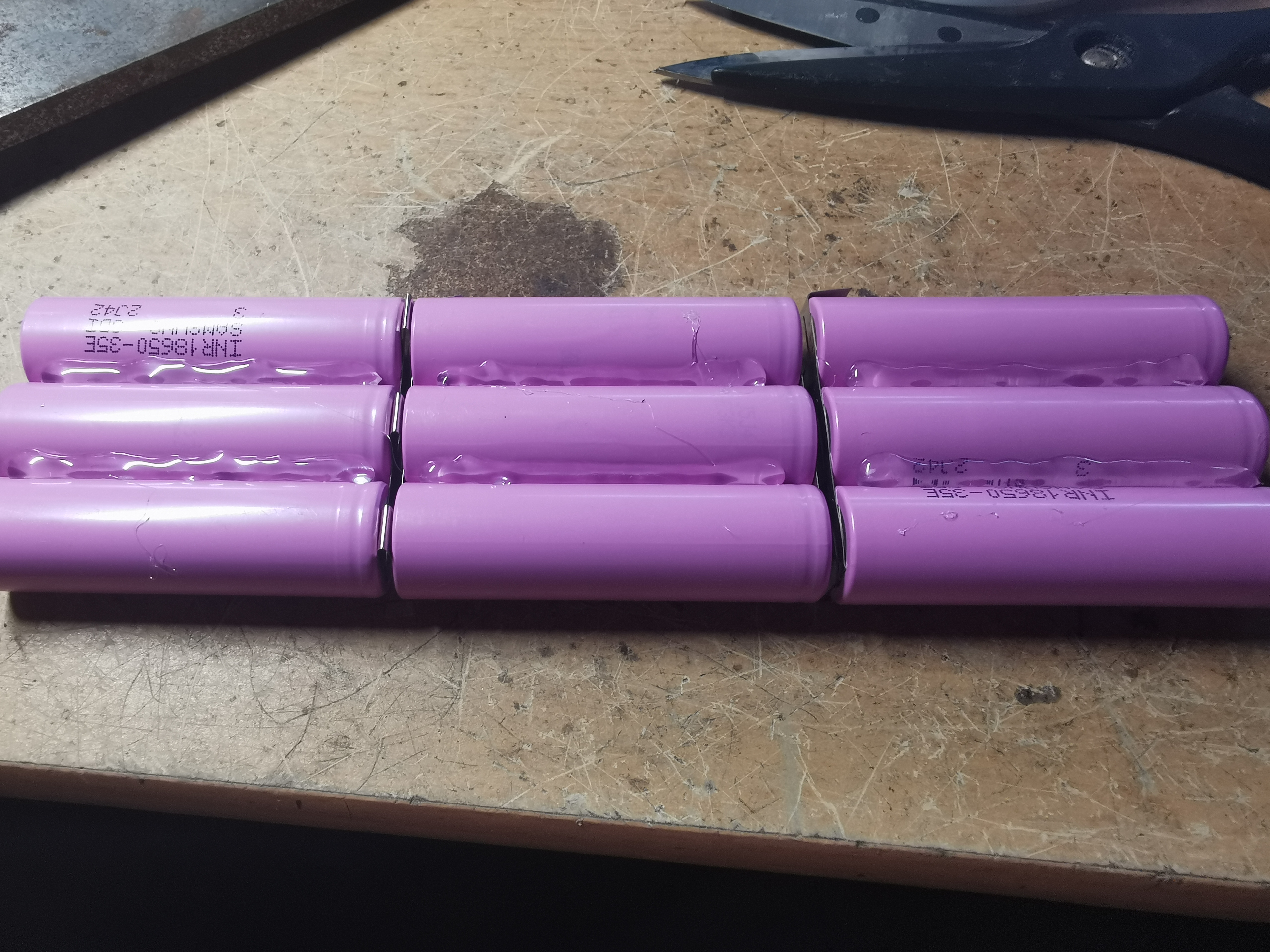

Hier der Anfang.
Paßt leider nicht mit Zellhalter.
Daher isolieren und verkleben.

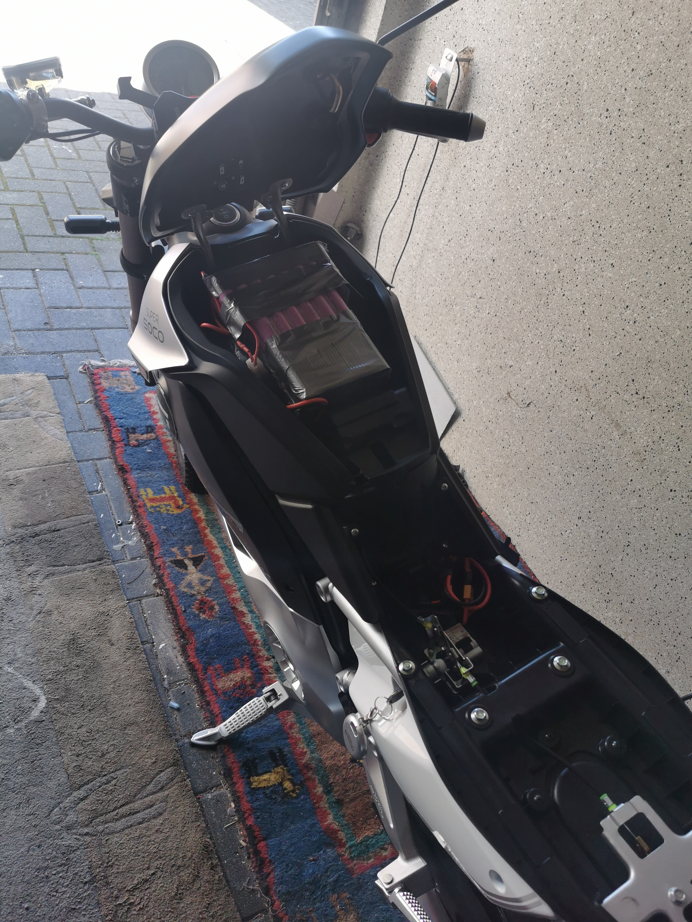

Hallo Tom
Anprobe ist gelungen, 20s Bms leider nicht auf Lager...
So ein Mist😀

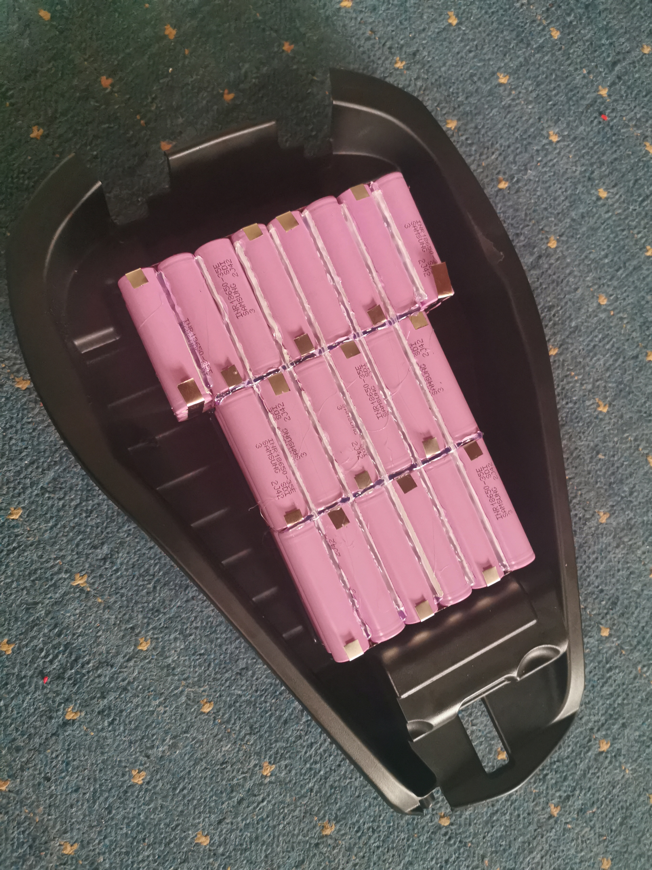

Heute Hauptakku auf 30% entleert und den Extender angeklemmt, leider noch ohne Bms, muß der Chinamann noch bringen.
Nun laden beide Packs zusammen.
Wenn Bms drauf kommt das Pack natürlich auch in Schrumpfschlauch.
Der Extender hat 30A Sicherung bekommen.
die Kante wo der Lader reinpasst mußte etwas warmgemacht und nach außen gebogen werden.
vorne wo der Extender breiter baut Kante entfernen.
Pack sitzt super stramm nun.
