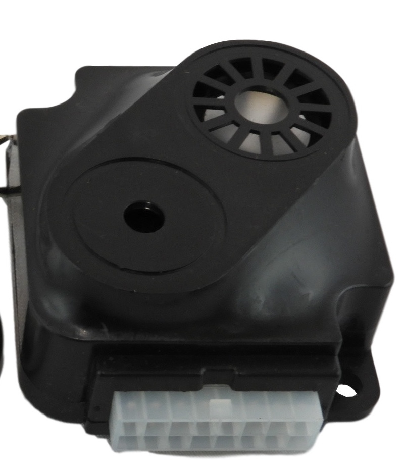

Naja, man muss die schon bestellen, sonst kommt sie nicht
Ernsthaft, die Alarmanlage von der TC hab ich erst gestern vom Importeur geliefert bekommen. Die haben vermutlich noch mehr davon.
