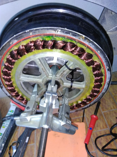

Re: E-Max 90 S capteur Hall und rattert
Habe den Deckel runter...
Versuche den Rotor mit Abzieher runter zu bekommen um dahinter zu kuken.
Hoffe das Alu bricht nicht ab....
- Beiträge: 19322
Vor ALLEM wie die Sau aufpassen, dass der Stator nicht wieder reinknallt in den Rotor, wenn du ihn mal draußen hast! Und vor allem auf Finger aufpassen
