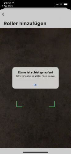

Re: App oder no-app
... da bist Du weiter als ich..
Bei mir komme ich noch nicht mal so weit:
Beim Scannen des Codes erscheint das folgende Fehlerbild...

Re: App oder no-app
@SilenceTreiber: Blöde, scheint wirklich so, als ob er deinen QR-Code nicht erkennt.
Nett, dass er dich zumindest auf Deutsch anspricht...
Meine Bestätigungs-Mails und Hinweise waren sonst auf Spanisch.

Re: App oder no-app
Ich habe vermutlich auch einen falschen QR-Code erhalten. Nach den Daten, die die App auf Grund des QR-Codes ausgibt, fährt mein Roller irgendwo in Barcelona herum. Auch das Produktionsdatum vom September 2019 kann nicht stimmen. Da als wurden gerade mal die Roller der ersten Serie produziert. Meiner hat aber eine Nummer im Bereich von 700. Das Produktionsdatum des Akkus ist vom Dezember 2019, das alles passt irgendwie nicht zusammen.
