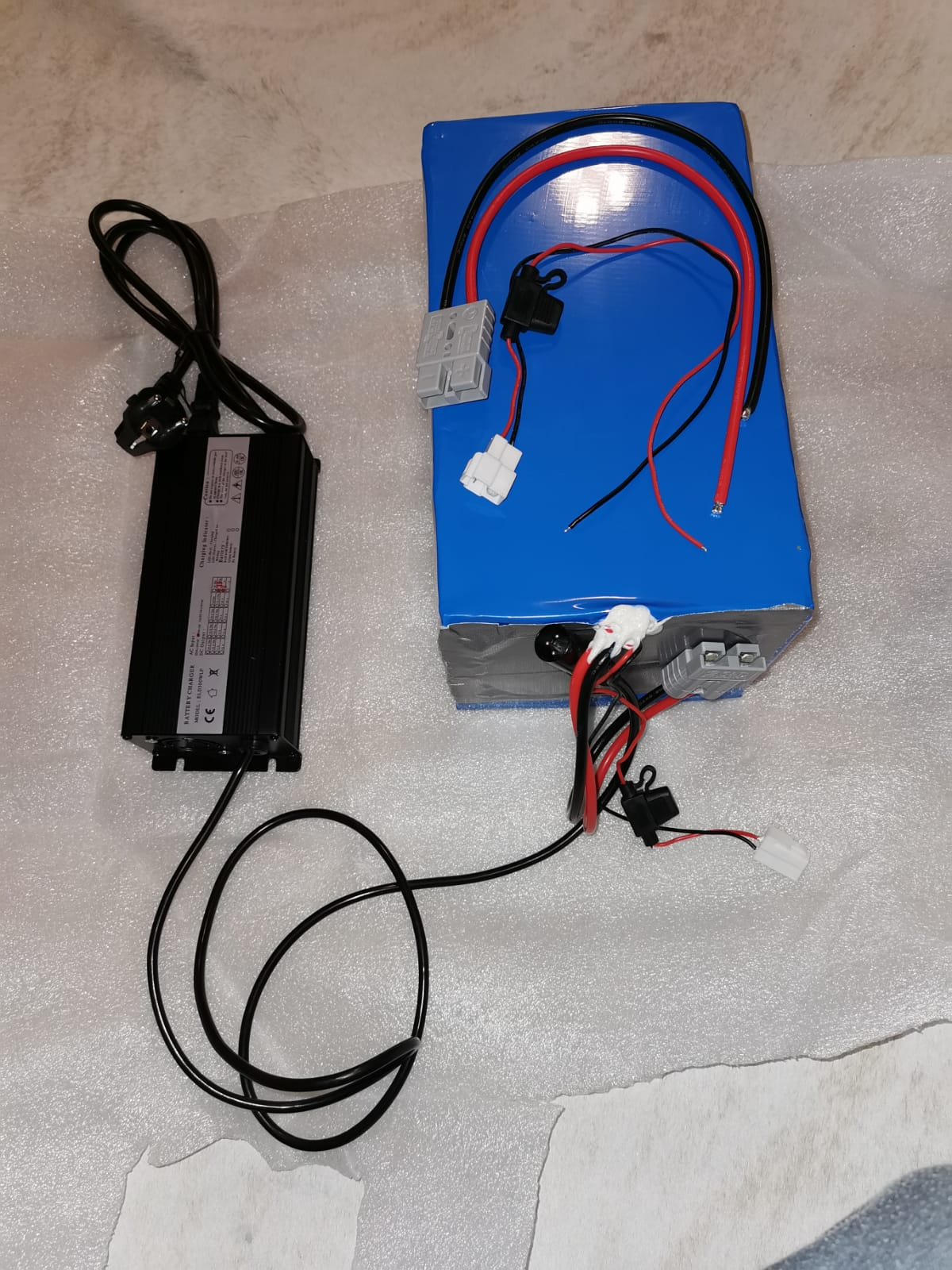

Nachdem ich einiges an Bauvhschmerzen mit den aktuellen akkus hatte, habe ich mir pünktlich zum Winter einen Akku zu Weihnachten geschenkt.
Bestellung über Alibaba, nach 6 Wochen kam dieser auch an:
Lifepo4 60V 20Ah, 20S4P, Bms und Ladegerät(3A) inklusive. Im Prinzip habe ich dieselben Daten der Agm Batterien genommen und die Daten beim Lifepo angegeben. Zur Qualität der Akkus kann ich nicht viel sagen, das wird sich über sie Zeit sehen lassen.

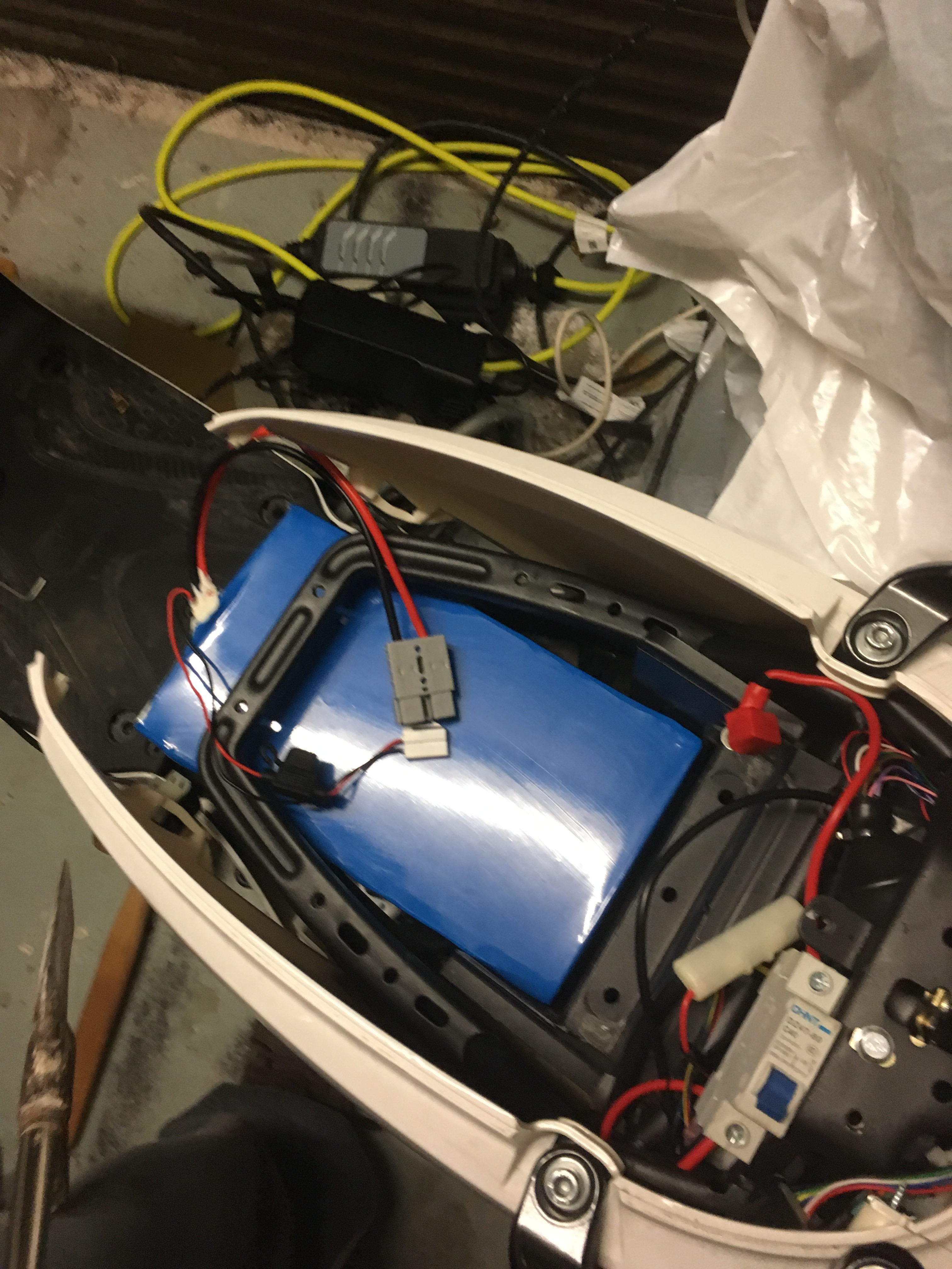

Bisher nur auf dem Ständer getestet. Da mir die Kabelschuhe noch fehlen, habe ich das ganze provisorisch erst mit Wasserrohrdichtungen festgemacht :roll:
Alte akkus raus, neuer akku rein. Plus und Minuspol verbinden - fertig.
Details folgen, fürs erste sollte das reichen :)

Rein von Größe, Gewicht und Energiedichte hätte man gleich auf 40Ah gehen können, den passenden Stecker ran sollte doch ein handwerklich Begabter im Umfeld fix hinbekommen.

Ich konnte nicht warten und musste den Fahrtest machen (Wasserrohrdichtung wurde mit Panzertape verstärkt :lol: : hätte nicht gedacht, dass sich das so mega wird. Geladen wurde seit Lieferung nicht (jetzt aber).
Mehr Kapazität habe icb auch schon überlegt, aber bei meinem Fahrprofil (10km Arbeitsweg hin, 10km zurück) sind 20Ah ausreichend. Ausbnahmen liegen bei 30km insgesamt pro Tag.
Geldfrage natürlich auch- 415$ und der Akku ist vor der Tür, kurioserweise keine Grüsse vom Zoll. Ich hab sie erwartet :D

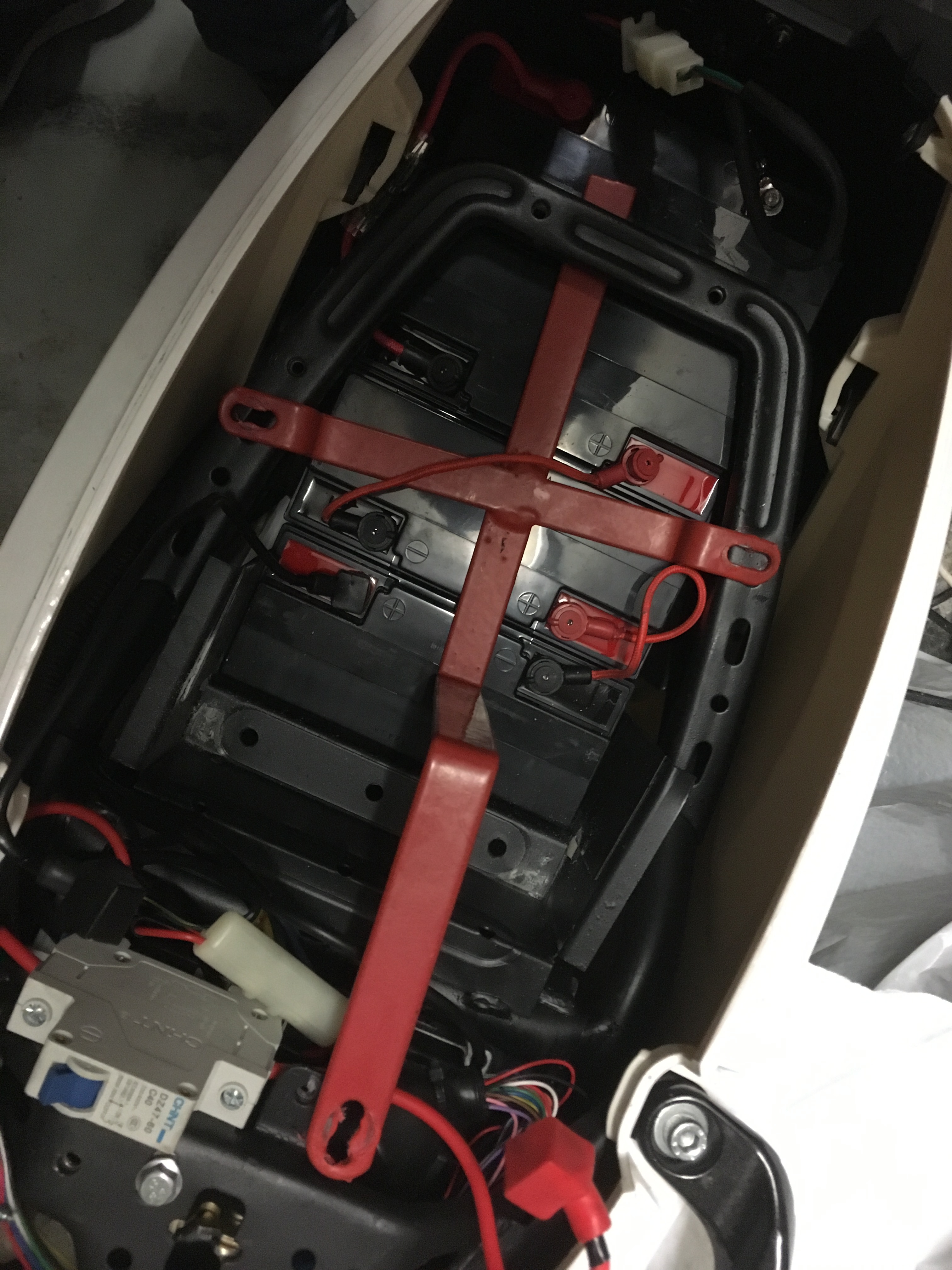

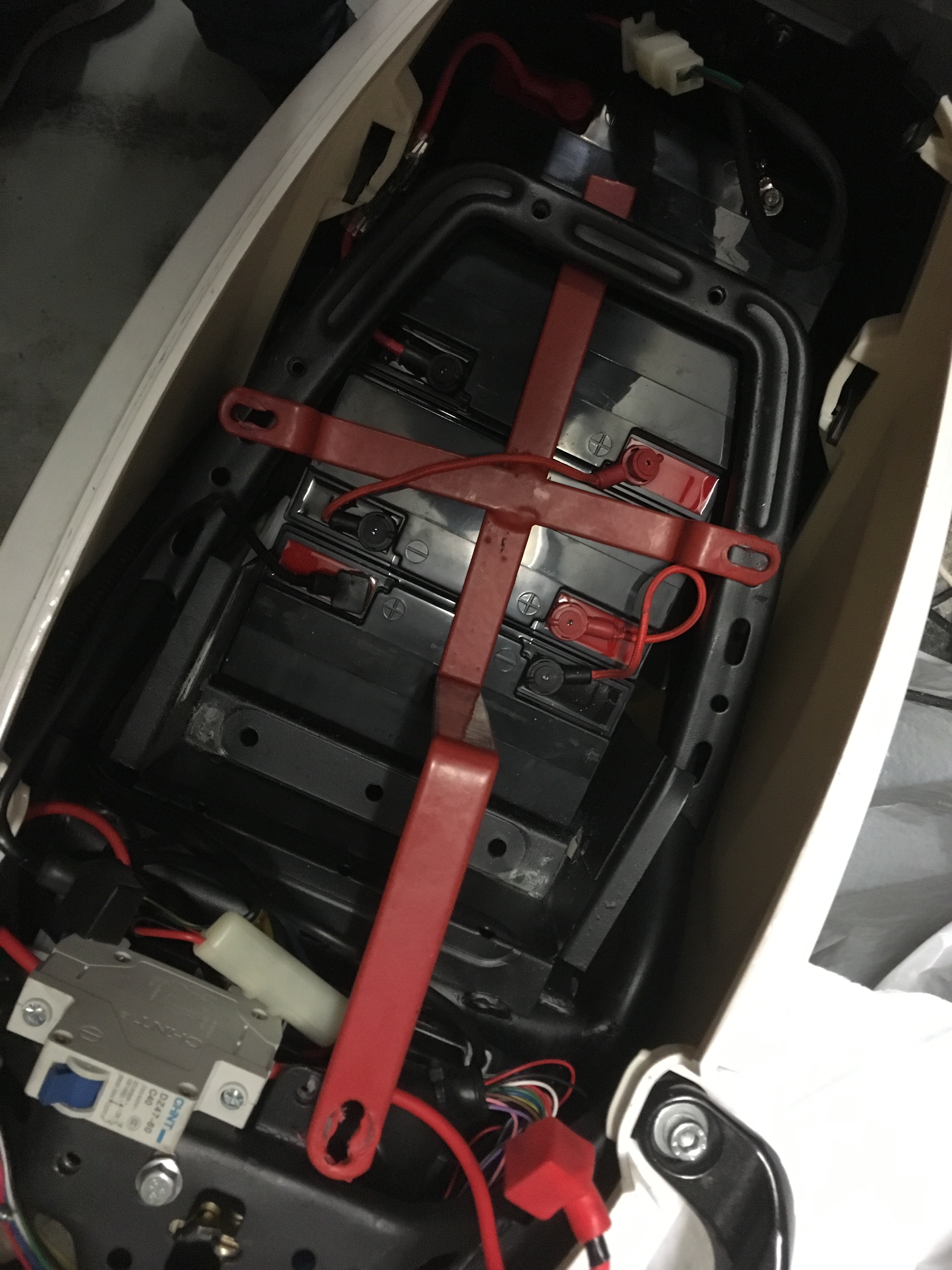

Überrascht war ich, dass die Chinesen exakt die Maximalmaße genommen haben, die ich angegeben habe. Maße sind von 4 Agm Batterien nebeneinander, der Fünfte lag oben drauf. Das Gewicht mit geschätzt 13kg(ca 2 Agm Batterien, für die Waage war ich leider zu faul) lag auch über dem, was ich erwartet habe.
Die Verkleidung musste raus: die Blechwanne, in die die Akkus gesetzt waren, musste ein wenig mit Biegearbeiten leiden, da ich den Akku vom Trittbrett aus gesehen unter dem Metallbogen nach hinten durchschieben musste.
Beim Ausbau der alten Akkus habe ich gesehen, dass Nova Motors 2 Pappkartons als Dänpfer genommen hat :oops:. Ich hab auf beiden Seiten ca 1cm Spiel. Mit was stopfe ich die Lücke am besten?
Die Woche werden die Stecker geholt, irgendwie noch gegen Hitze und Kälte isoliert, der Akku fixiert und schön warten bis das Wetter besser wird.
Fotos von der aktuellen Lage folgen noch.

Welcher Lieferant war es genau und was hast du incl. Shipping bezahlt, wie lange hat die Lieferung gedauert? Wer ist der Hersteller der Zellen?
Viele Lieferanten bei alibaba liefern ja nicht nur ein Stück. Gewicht und Größe des Akkus ist seltsam, 13 kg bei nur 20 Ah ist meiner Meinung nach viel zu schwer. Ich möchte unseren Retro-Star umbauen.

Wenn ich aus Foren eins gelernt habe: liest euch die Beiträge komplett, dann erübrigt sich auch die Wartezeit auf eure Fragen.
tiros02 hat geschrieben:
Mo 27. Jan 2020, 09:05
danke für die Infos. Fragen:
Lieferant bzw. Unternehmen ist Shenzhen Lithtech Energy Co., Ltd., ich habe über Monate hinweg mehrere Akkupack Anfragen geschickt und mich am Ende für den nächstbesten(eigentlich günstigsten) entschieden, Preise haben bis 700$ geschwankt.Wie oben erwähnt: 415$ für alles inklusive Akkupack, BMS, Ladegerät, Versand und wahrscheinlich auch Zoll beinhaltet. Lieferzeit: sogar vier Wochen (25.12. bestellt - 23.1 geliefert). Zellenhersteller: Lt Lieferant "High Quality Chinese Akku" Was ein Paradox :lol:.
Bei der Anfrage habe ich gesagt, dass ich ein Probestück brauche um danach in bulk zu kaufen :roll:, bei der Suche und Anfrage habe ich nach Stückzahl gefiltert und angegeben, dass nur eins benötigt wird.

Erste Testfahrt gestern mit ca. 200-300m: Das typische Elektrosummen ist lauter geworden, dafür aber die Beschleunigung extrem geworden. Kann noch nicht viel sagen, da mir die Sicherheit wichtiger als das breite Grinsen beim Anfahren. Endgeschwindigkeit habe ich noch nicht getestet. Auf dem Ständer waren es 52km/h - Details folgen noch.
Meine einzigen BEdenken waren beim BMS: ich habe den Dauer und Max Entladestrom auf 35A beschränkt. Eine Woche später waren die Chinesen leider schon in Produktion, sodass die gewünschten 50A Max Entladestrom nicht mehr möglich waren. Wird sich bei abnehmender Kapazität zeigen lassen, ob das ausreicht.
Ladeschlussspannung bei 73Volt (73:20 Zellen = 3,65Volt pro Zelle) - hätte ich vielleicht der Lebensdauer wegen auf 3,5V beschränken sollen.
Jetzt will ich noch ne Heizmatte unter den Akku setzen, die ich abends, wenn der Roller auflädt, mit an die Steckdose anschließen kann. Vielleicht lass ich das ganze aber auch, da das wieder risikobehaftet ist - keine Lust mir wegen ein paar Grad Celsius den Arsch abzufackeln :lol:.

Wenn du den Akku und Roller was gutes tun willst, dann nimm Alubutyl , dieses selbstklebende Dämmzeug aus dem Car Hifi Bereich. Es nimmt kein Wasser auf und isoliert.
