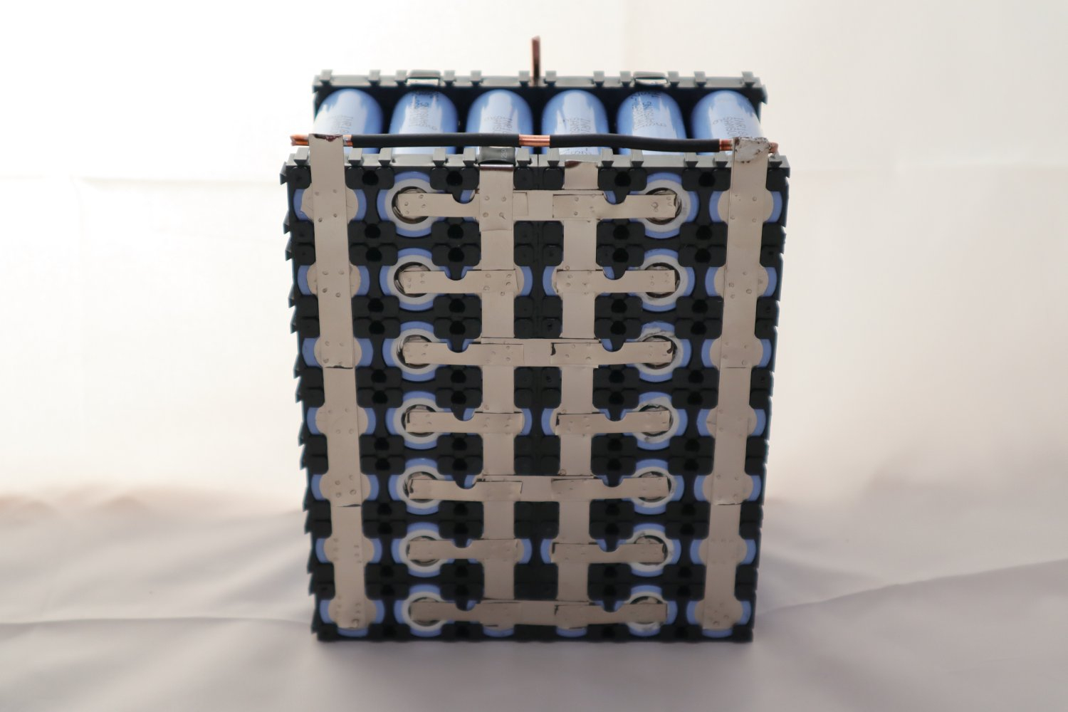

Mechanischer Aufbau

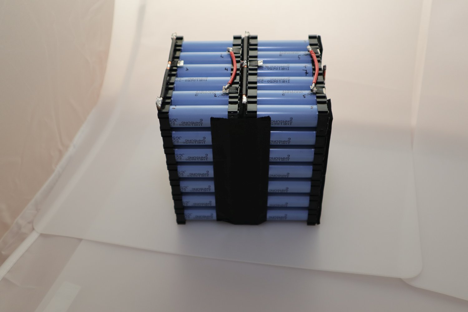

Die Basis ist ein Paket mit 6 x 7 = 42 Zellen. Zwei Reihen mit 7 Zellen bilden einen 14p Block, sechs Reihen ergeben also 3s14p.
Zwei solche Blöcke werden zu einem 6s14p mit Baugröße etwa 140x120x140mm. Das kommt in eine Kunststoffbox und findet gut dort Platz, wo früher ein Blei-Akku war (etwa 200x135x160).
Drei 6s14p in Serie ergeben 18s14p.

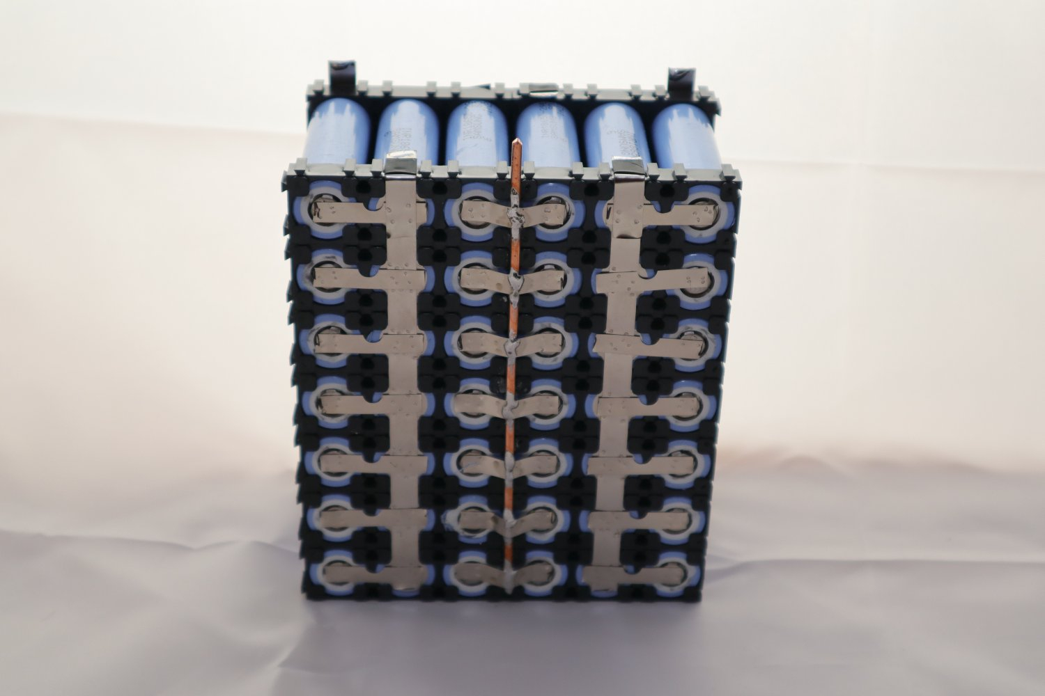

Integrierte Einzelsicherungen
Die Pluspole der Einzelzellen werden nicht untereinander verbunden, sondern jeder einzeln mit einem 5x0,15 oder 6x0,15 Nickelband an die (miteinander verbundenen) Minuspole der benachbarten Reihe angeschlossen. Die 6mm breiten Bänder bekommen eine Sollbruchstelle eingestanzt. Falls eine Zelle einen Kurzschluss erleidet, können die 13 parallel geschalteten Nachbarn kurzzeitig wahrscheinlich über 100A liefern. Das Sicherungsband brennt bei etwa 15-20A verlässlich an der Sollbruchstelle durch und verhindert somit hoffentlich größere Schäden. Im Normalfall liefert der ganze Akku etwa 50A (3kW bei 60V), d.h. eine Zelle liefert etwa 3,6A.
Die Idee mit den Einzelsicherungen ist natürlich nicht auf meinem Mist gewachsen, sondern von den Tesla-Akkupaketen abgeschaut. Dort wird allerdings ein runder Draht verwendet. Weil ich keine Drähte punktschweißen kann, sondern nur Nickelbänder, habe ich mich für diese Variante entschieden.

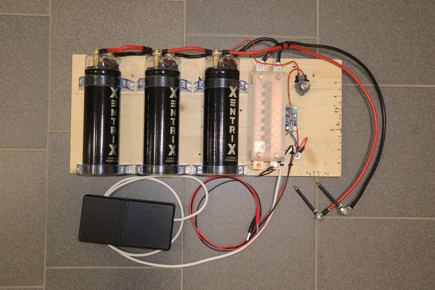

Punktschweißgerät
Selbst gebaut auf Grundlage einer Beschreibung im Pedelec-Forum, bisher für E-Bike Akkus mit 30-60 Zellen verwendet. Bei 0,15mm dickem Nickelband reichen zwei von den dicken Kondensatoren. Weil ich aber auch Bänder mit 0,2 oder 0,3mm verarbeite, habe ich auf drei Kondensatoren aufgerüstet. Je nach Dicke des Bandes verändere ich die Versorgungsspannung im Bereich zwischen 13V und 18V.
Das schwarze Kästchen am weißen Kabel (im Bild links unten) ist übrigens der Fuß-Taster. Man braucht ja beide Hände für die zwei Elektroden. Eine Schutzbrille wird dringend empfohlen. Abgesehen davon ist es wegen der geringen Spannung völlig ungefährlich.
