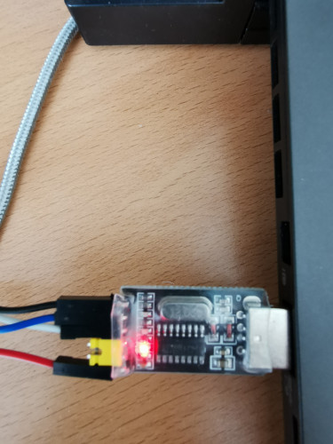

Schade... leuchtet dein USB Adapter wenn du ihn in den Laptop steckst? Meiner macht sowas, evtl liegt es am Adapter oder an der Pin Belegung

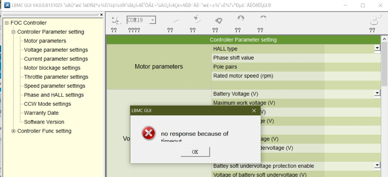

Re: eGrace Controller programmieren
Der Adapter leuchtet rot.

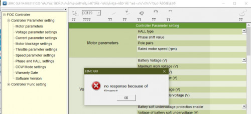

Wenn ich auf connect in der LBMC Software klicke.. dann blickt kurz die 2te LED auf. nach 3 sec kommt diese Fehlermeldung: no response because of timeout
hab den Fehler gefunden ..
am "günstigen" USB Adapter+Kabel lag's nicht.
Es lag an der Software Version. Hatte es mit der Version 4.0.0 probiert.
Mit der Version LBGUI_v121.18.0329 bekomme ich nun Zugriff auf den Controller

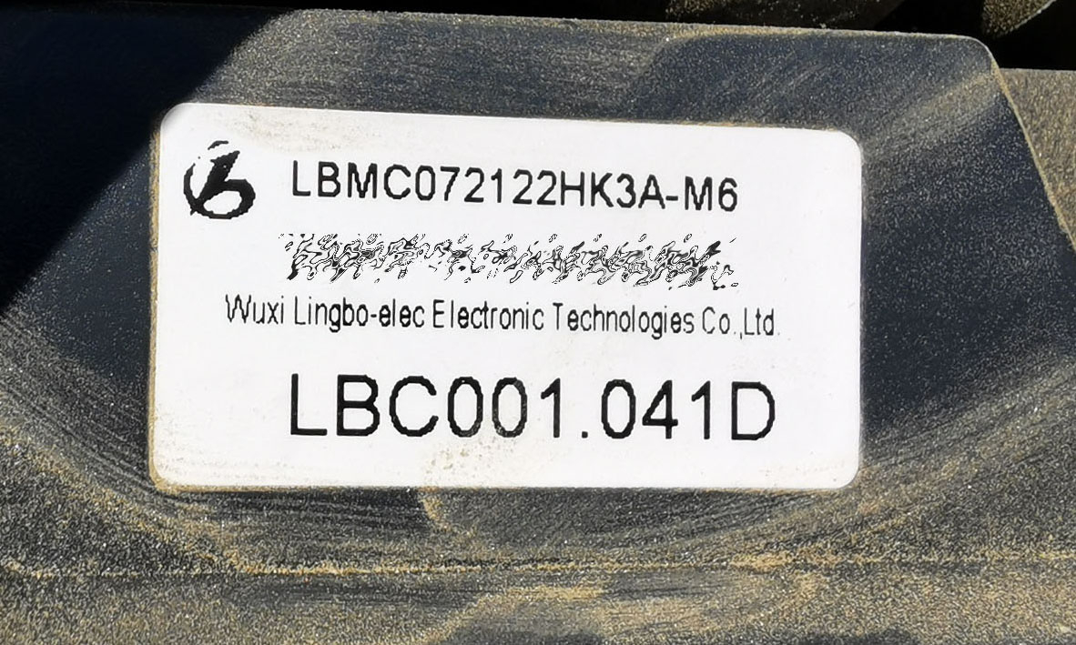

Beim meinem eGrace LI BJ 2020 ist folgender Lingbo Controller verbaut:
LBMC072122HK3A-M6
Läuft mit der LBGUI_v121.18.0329

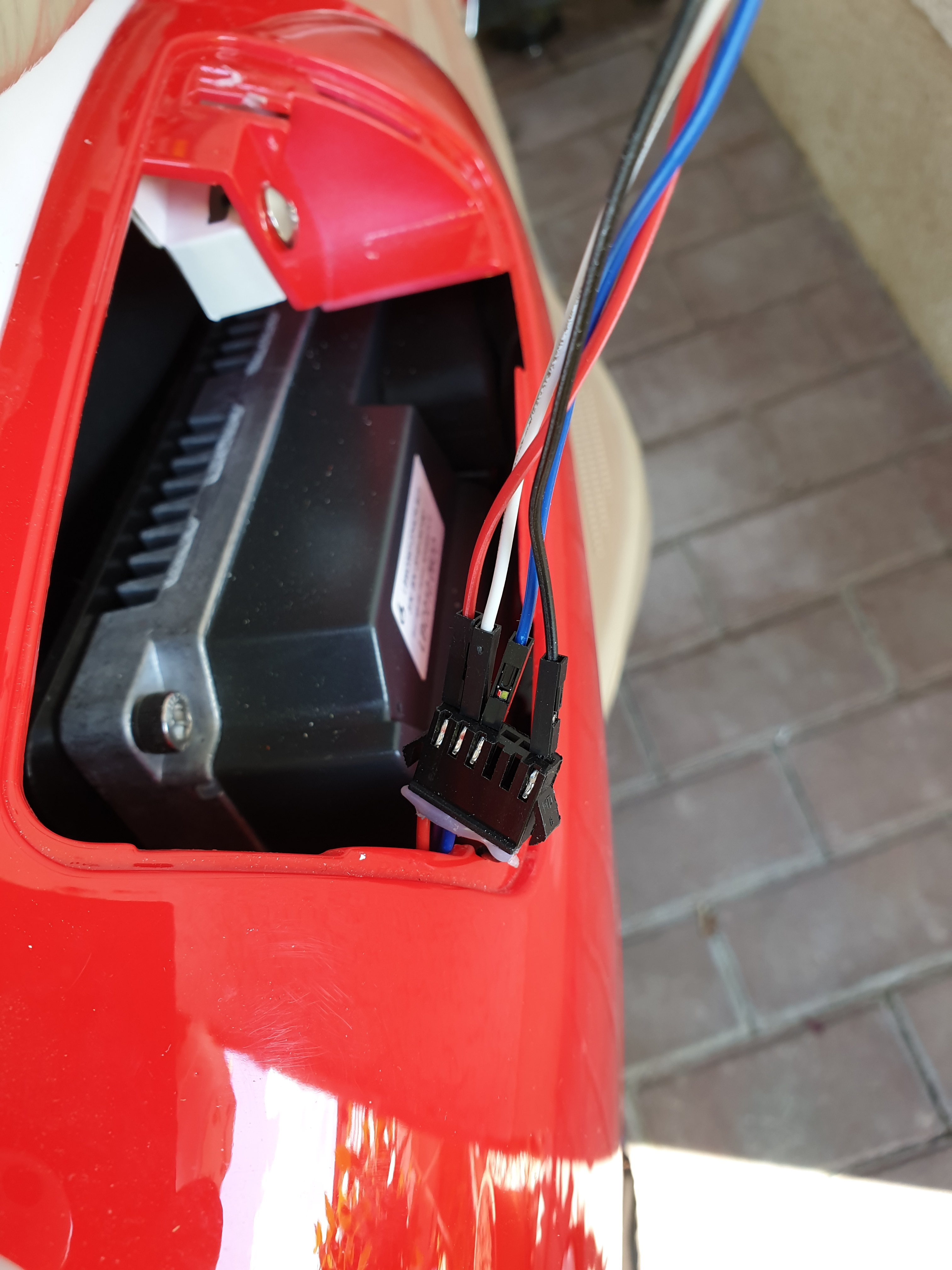

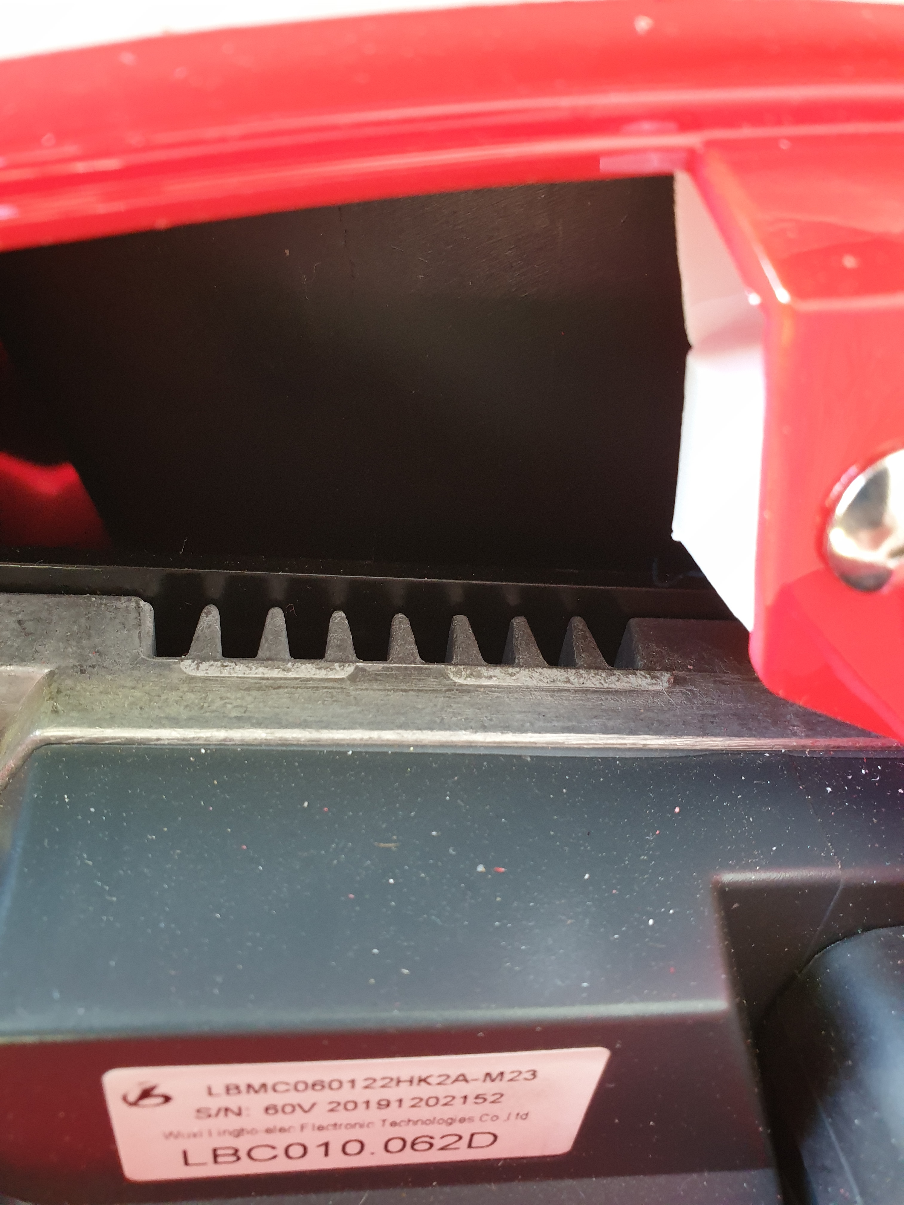

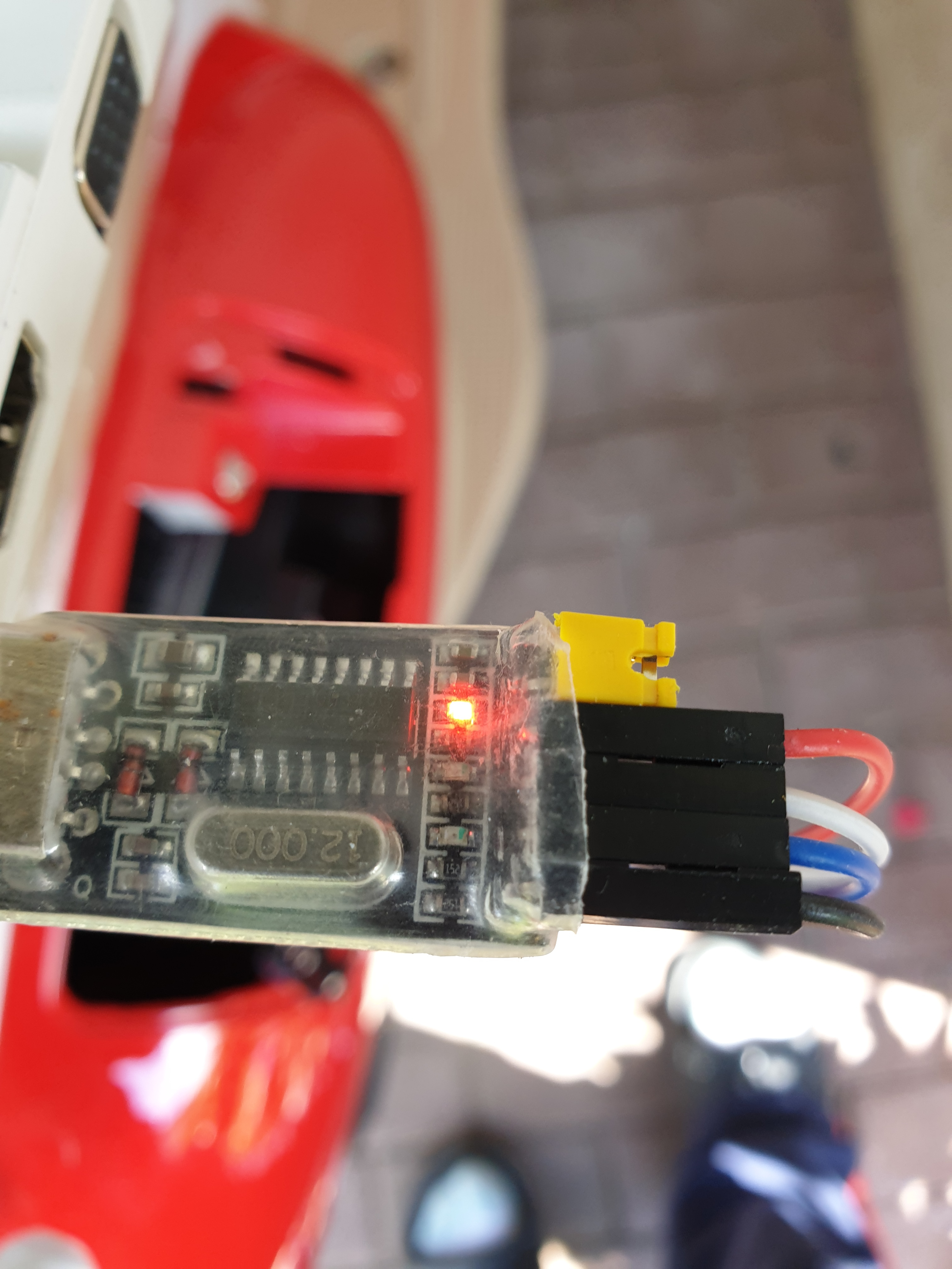

Ich nochmal.... Am verzweifeln.... Hab mit 4 verschiedenen Versionen und 2 Laptops keine Change ranzukommen. Anbei die Bilder vom Anschluss. Hat jemand den original-Adapter, den er mir vorübergehend überlassen könnte?
Oder jemand doch noch ne Idee? Freu mich auf Antwort... Danke
