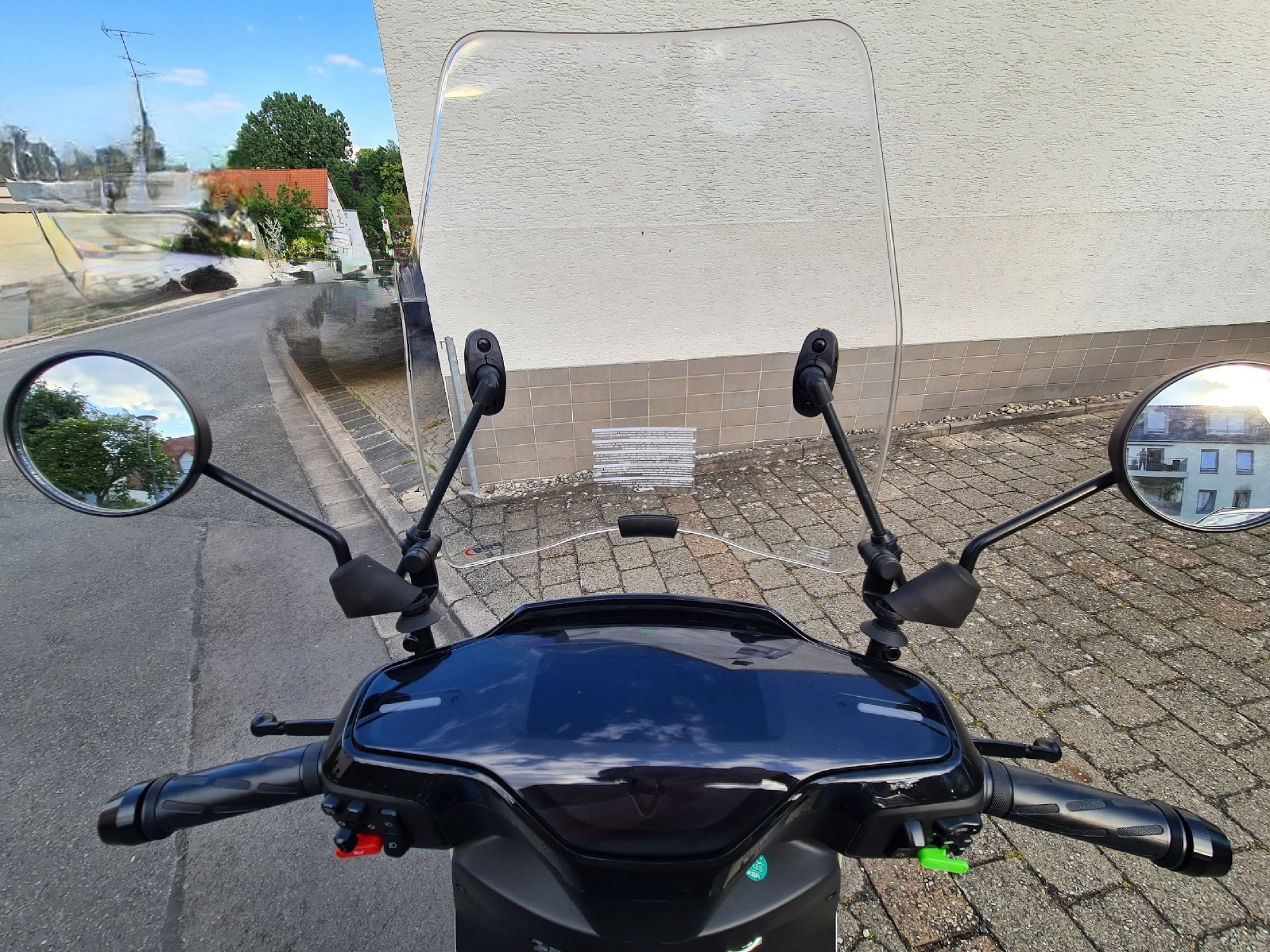

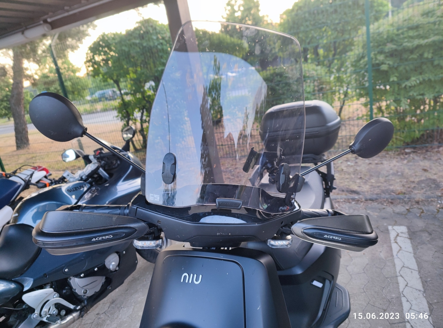

Hi,
ich hab das klare Urban von Amazon (direkt) für 70 Euro bekommen und montiert.
Meines Erachtens nach könnte es viel größer sein ;-)
Was mir aufgefallen ist:
Die originalen Spiegel funktionieren nun, da sie etwas höher und weiter weg sind ;-)
Ich habe auf einmal Motorgeräusche :-).
Es ist hinter der Scheibe nochmals leiser und man hört nun den Motor deutlicher.
Ich kenne mich nicht aus mit Zweiradzubehör das ganze wackelt doch recht "arg" und die Scheibe stößt bei argen Unebenheiten an die Halterung.
Habe ich etwas falsch montiert sollte die Scheibe nicht so tief sein?
Stivikivi
Beiträge: 5238
PLZ: 0
Re: Windschild PUIG Urban
Beitrag von Stivikivi »
Die Scheibe muss mehr an den Roller
Fahrzeuge
Bild BMW CE04
Bild Zero SR/S ZF15.6 sold

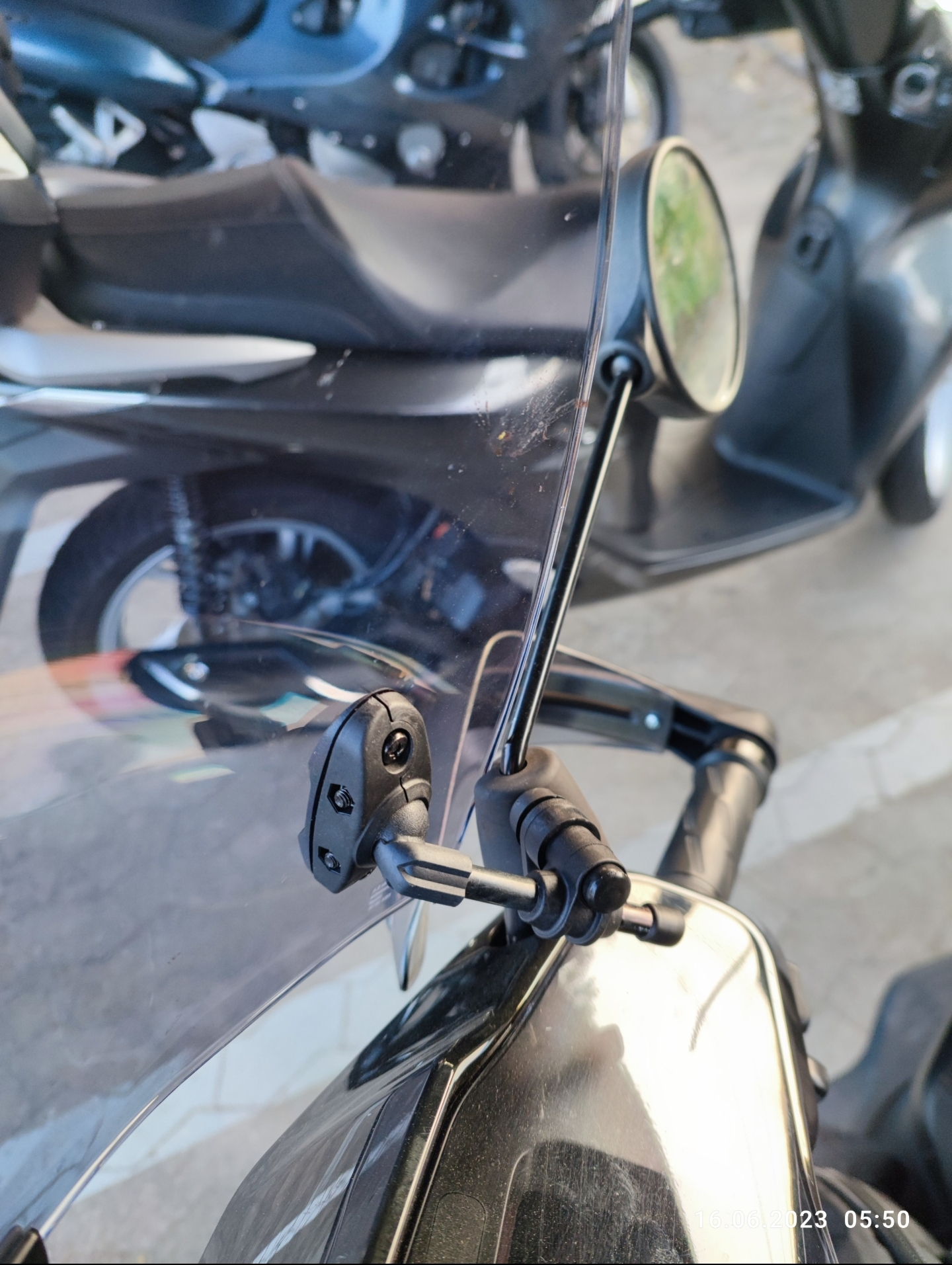

Hallo, ich habe mir die getönte gekauft, finde es richtig klasse, Roller ist sparsamer und läuft auf einer geraden schneller, ich bin 1,90 groß und wiege über 120 kg, also die Aerodynamik des Windschildes ist besser als mein Oberkörper 😃
heinr
Beiträge: 284
Registriert: Fr 19. Aug 2022, 10:16
Roller: NIU MQI GT 100
PLZ: 4565
Wohnort: Recklinghausen
Beitrag von heinr »

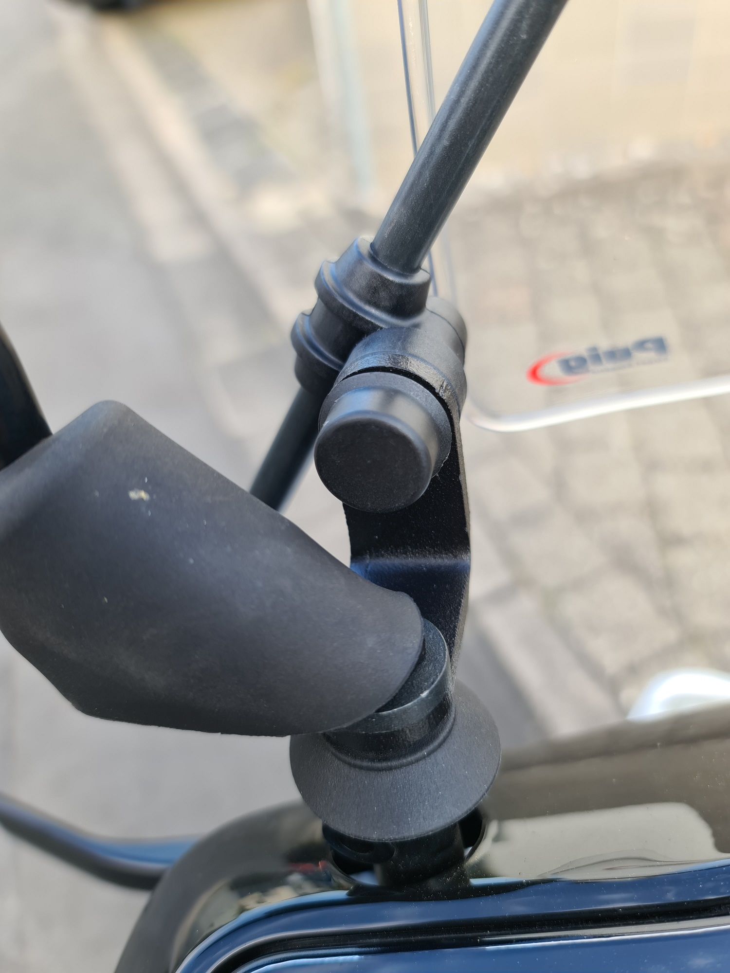

Ich habe das Windschild ohne die zusätzlichen Winkel montiert und die kleinen Winkel direkt mit den Spiegeln fixiert, siehe Seite 6. Da wackelt nix und macht auch bei 110 km/h keine Probleme. Die Befestigungsstangen habe ich auf 90mm gekürzt.
Fahrzeuge
Crivit Urban E-Bike; NIU MQI GT 100; VW E-UP
Knom73
Beiträge: 18
Registriert: Sa 8. Mai 2021, 19:41
Roller: Niu N Sport, Mqi GT Evo
PLZ: 66879
Beitrag von Knom73 »
heinr hat geschrieben:
Do 15. Jun 2023, 10:50
Genau so habe ich es auch gemacht.

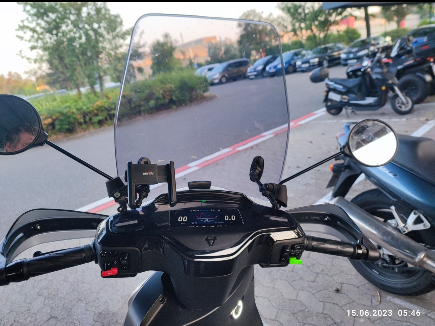

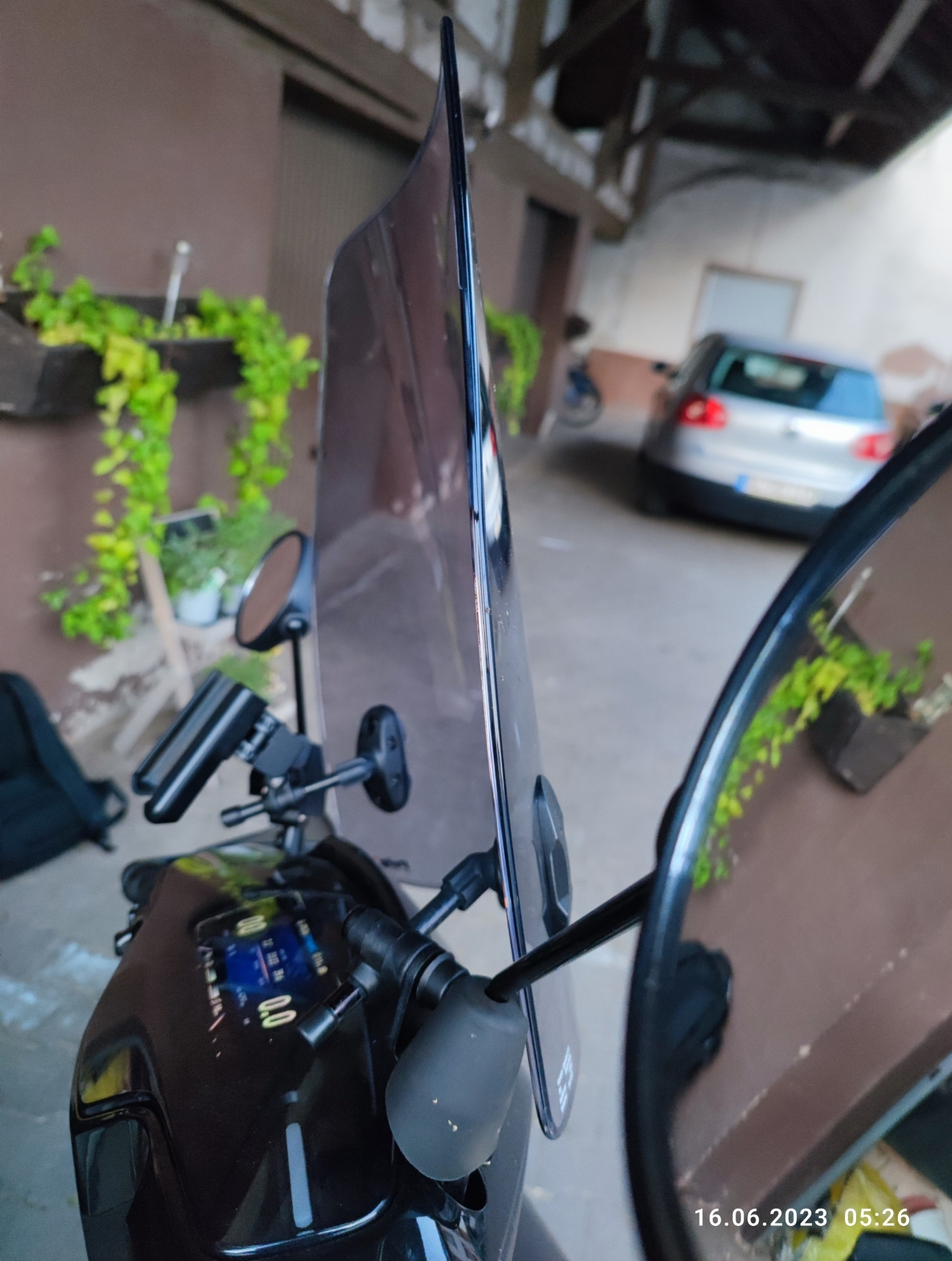

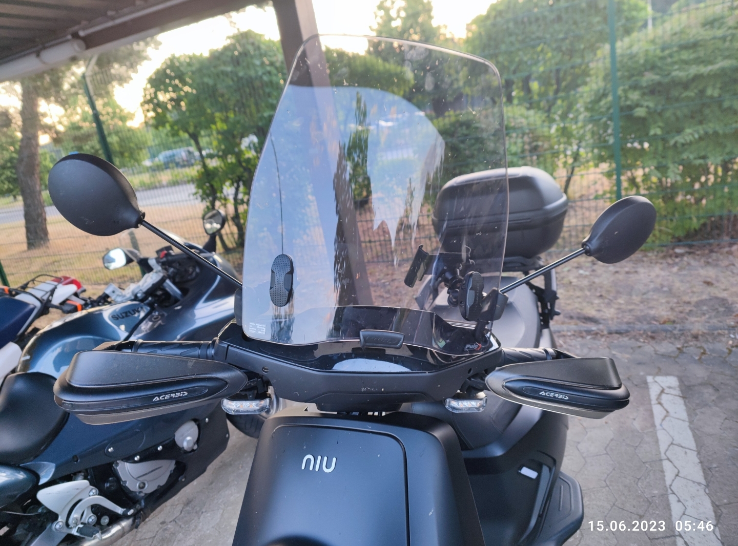

Was auf jedenfall auffällt das eure beiden Windscheiben anders sind als meine.
Meine hat die Halterung viel weiter oben als eure...
Kann jemand von euch mal ein Bild von der Seite reinstellen?
Viele Dank und Viele Grüße
Robert
Knom73
Beiträge: 18
PLZ: 66879
Hi, hier sind 2 Fotos von der Seite:
