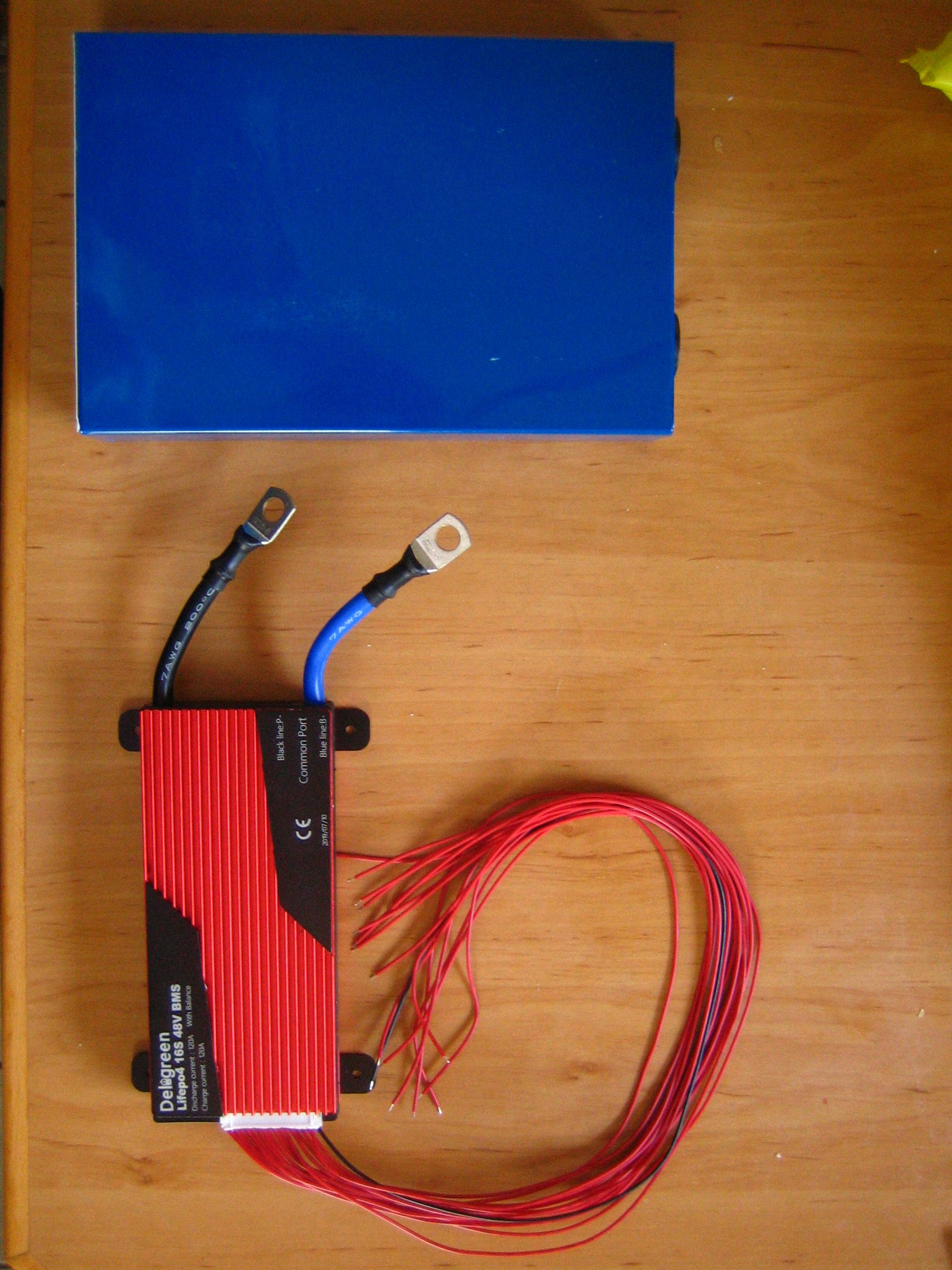

Heute ist die neue 100Ah Zelle gekommen sowie das 120A 16S BMS von Deligreen. Ich werde die neue Zelle mit dem Labornetzgerät mit 5A Ladestrom auf 3,65V bringen und sie dann wieder auf 3,4V entladen damit sie zu den anderen 15 spannungsmäßig paßt. Den Rest soll dann das neue BMS erledigen. Tja, ich habe mich letztendlich gegen das bekannte Smart BMS mit Display entschieden und dann das Deligreen genommen.
Für die Zelle habe ich rund 100,- Euro Lehrgeld bezahlt. Das neue BMS wird hoffentlich eine Unter-bzw. Überspannung einer einzelnen Zelle verhindern.

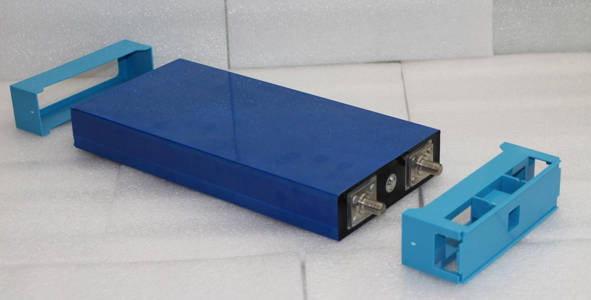

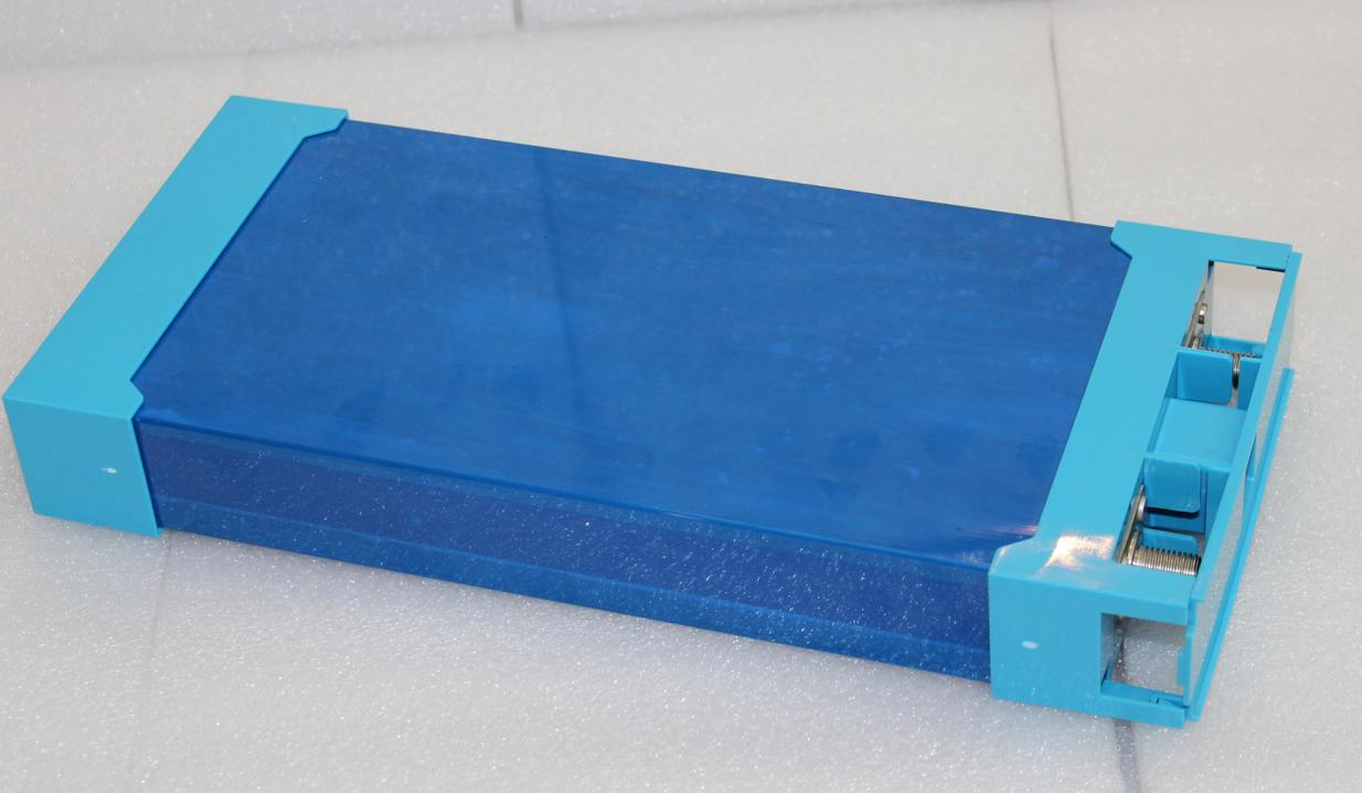

LiFePo4 Akkus mit Aluminium Shell/Gehäuse sind zwar schön klein, aber das Gehäuse ist schwimmend potentialbehaftet, d.h. zwischen Gehäuse und Minuspol sind ca. 0,4V zu messen - ist bei allen meiner 16 Akkus so. Steht ein E-Max draußen und es gibt Starkregen, kann es zu Wasser im Batteriefach kommen. Die Akkugehäuse sind zwar mit blauer PVC Folie umklebt und der Boden mit einem dickeren Stück Papier beklebt, aber ich rechne bei Wasser im Batteriefach mit unerwünschten Ausgleichströmen.
Bei einem anderen Anbieter habe ich Schuhe für die Unter-und Oberseite des Akkus gesehen. Mein Lieferant bietet die für meine Akkus leider nicht an.

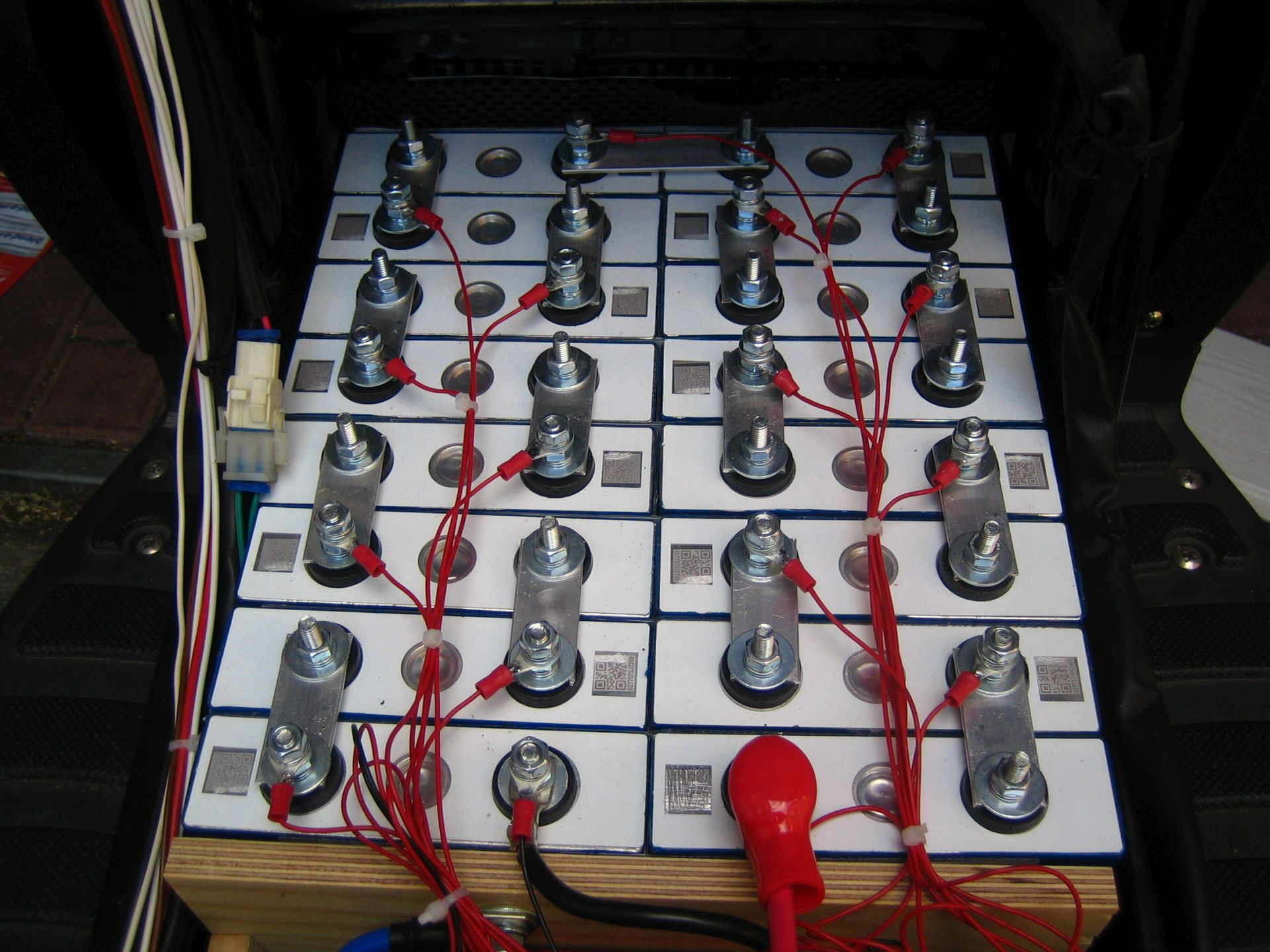

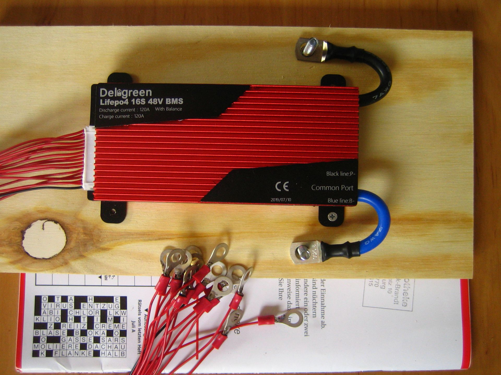

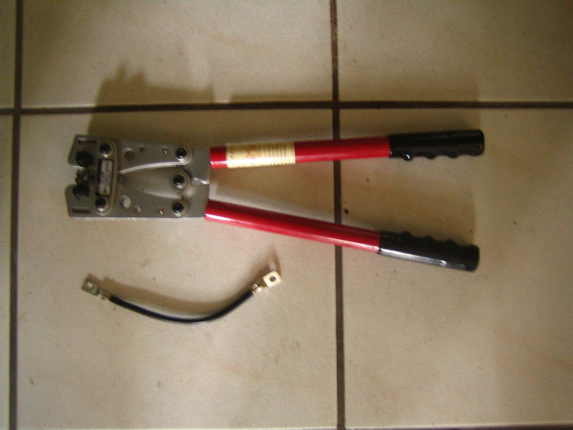

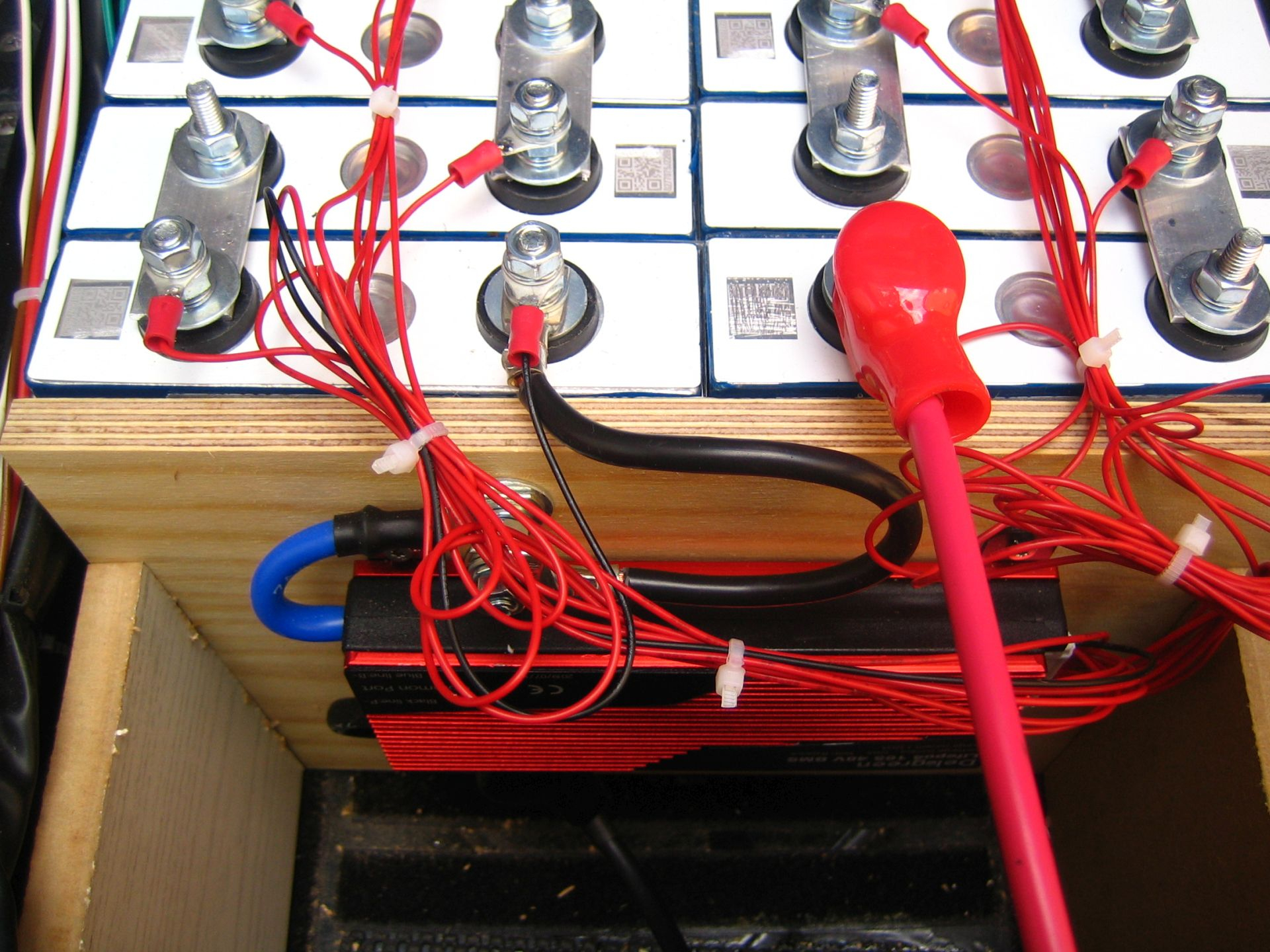

Am Wochenanfang habe ich mein Spezialwerkzeug, eine Presszange von 6mm² bis 50mm², aus dem Keller geholt und eine Brücke aus 10mm² H07-VK mit M6er Kabelschuhen gefertigt. Zelle Nr. 16 eingebaut und das Deligreen 16S LiFePo4 120A BMS montiert.
Der Probelauf führte gestern nach Hamburg 'rein und wieder zurück. Nach 20km im Stück war der Motor mit ca. 70°Cel. recht warm/heiß. Läuft jetzt sichere Tacho 65km/h.
Damit ist der Umbau erst einmal abgeschlossen. Hier ein paar Bilder:

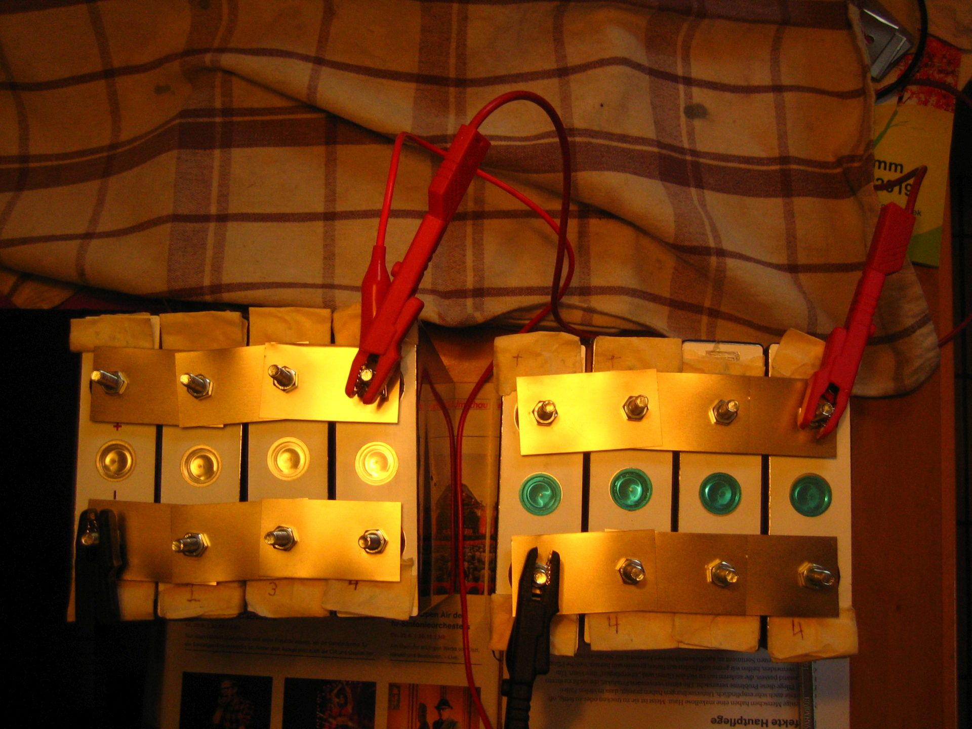

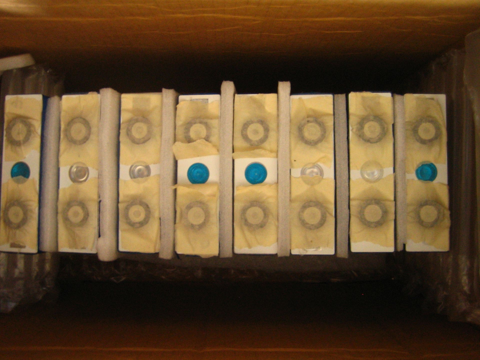

Ich habe einmal mit der Initialladung der letzten acht neuen Zellen begonnen. Irgendwie wurden 2 Sorten geliefert: 4 silberne und 4 blaue Überdruckventile. Zudem sind die Gütesiegel mit Vorsatz zerkratzt worden. Also für diesen Lieferanten eher Daumen runter.
Die Spannungen silber: 3,281 3,228 3,318 3,319
und für blau: 3,157 3,000 3,115 3,034
Ich befürchte nunmehr, dass die 35mA Balancerstrom eines 24S Deligreen BMS 120A nicht ausreichen werden, zumal das Balancieren wohl erst bei 3,6V einsetzte. Ich habe mir deshalb ein smartes 24S aktives Balancermodul bestellt. Die Chinesen haben Rasierklingen Verbinder mitgeliefert 33mm breit und 0,2mm stark. Derartige Verbinder kannte ich bisher nicht.

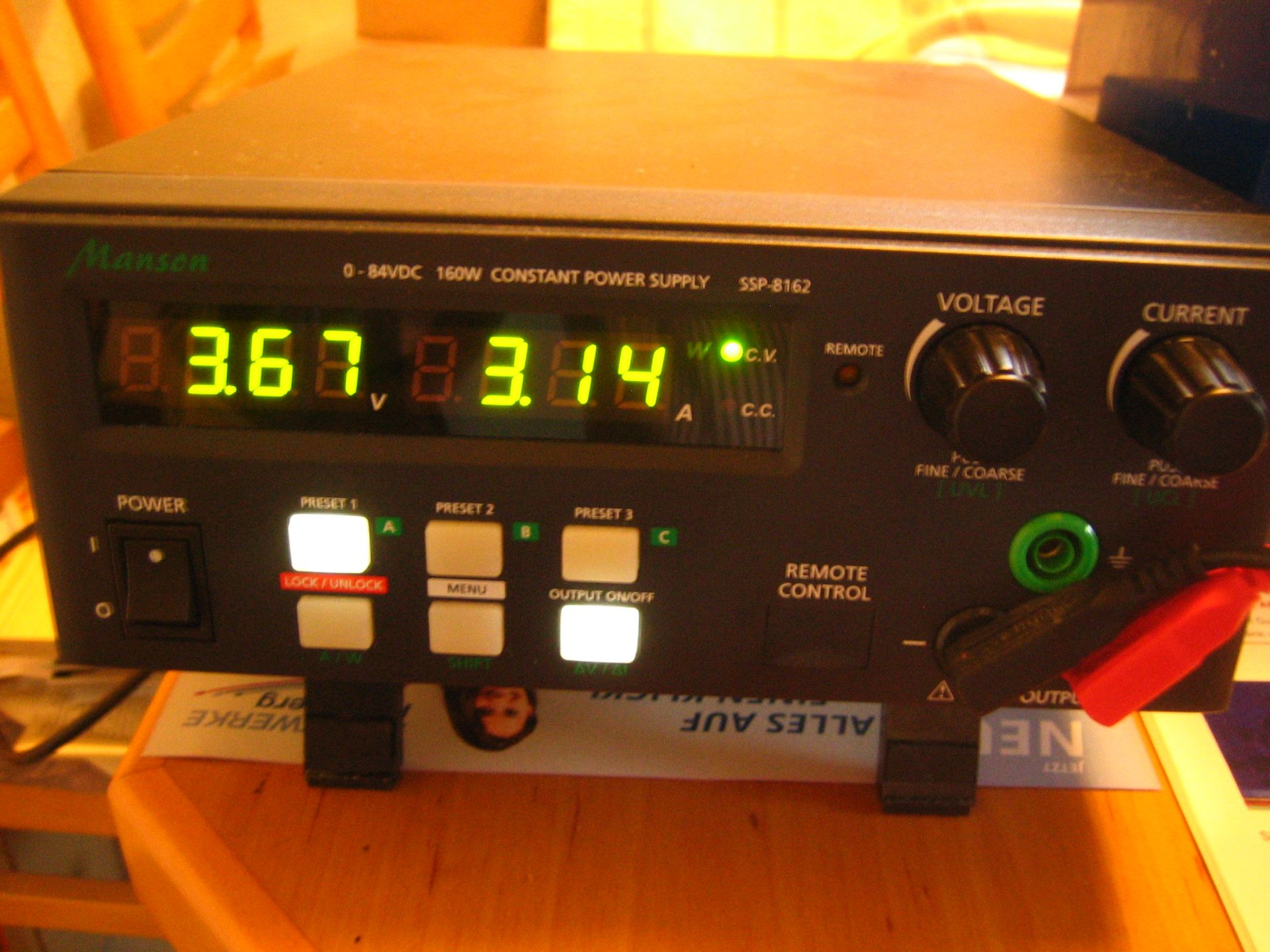

Die Initialladung der 8 Zellen kann noch eine Woche dauern. Bei 3,65V LG und 3,29V Zellspannung geht da kaum etwas 'rein - ganze 3A. Ich habe heute den SSC72150 noch einwenig gekitzelt und komme mit 53V auf 800 1/min im Leerlauf. Macht bei 1,5m Reifenumfang ......
