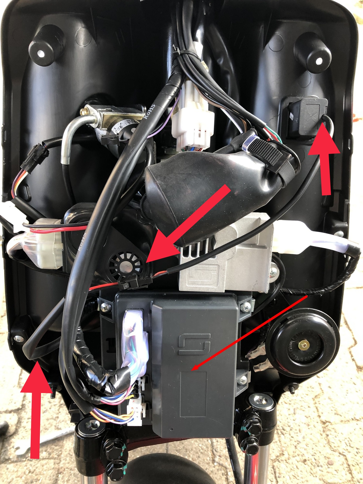

Also meine USB-Buchse funktioniert. :D
Sehe ich auch sofort wenn ich die Gummikappe von der Buchse entferne... die ist nämlich beleuchtet. (Auch im ausgeschalteten Zustand)
Mein Handy wird auch geladen mit ziemlich genau ein Ampere.
Wo die Kabel aber genau angeschlossen sind kann ich jetzt nicht sagen. Habe leider die Verkabelung nicht fotografiert als ich die Verkleidung runter hatte.
Edit:
Habe gerade in dem anderen Thema weiter oben ein Bild entdeckt wo man genau sieht wo das Kabel hingeht.
Ich habe das Kabel mit dicken Pfeilen markiert.
Vielleicht hilft dir das ja weiter.

Habe meine seltsamen Orakeleien mal gleich entsorgt. Update nach Faktencheck:
'woll, hatte ich auch gesehen eben beim Weitersuchen.
Nach einem Test am Labortisch hat sich die wüste Theorie, dass in dem USB-Buchsen-Kästchen ein 70V-zu-5-V-Wandler drin steckt, vollends bestätigt. Habe nun alles zusammengesteckt und es läuft. Der Versuch war zuvor, das Modul mit >50V testweise zu speisen. Und es rauchte nicht, sondern leuchte wie vorgesehen grün und zog artig wenig Strom.
Was mich auch irritierte: Ich habe andere Kabelfarben als im Foto - mein Kabel von links unten kommend hat nicht rot-schwarz, sondern gelb-schwarz.
Das von mir genannte Kabel 2 sieht man auf dem Foto aus dem Alu-Kästchen zwischen dem mittleren dicken Pfeil und der ECU unten herauskommen und hinter der ECU verschwinden. Das führt 5V auch nur wenn eingeschaltet.
Und wie ich gerade bei davidflorian gelesen habe, dient es zur Stromversorgung der optionalen Kamera.
Im Gegensatz zum vorigen Beitrag leuchtet meine USB-Buchse aber nur bei eingeschaltetem Roller.

Könnte seit das du dann doch das falsche Kabel hast. (wohl dann für die Kamera was auch Sinn ergibt das diese nicht ständig Strom hat)
Wie gesagt, sofern die Sicherung drin ist hab ich immer Strom auf der USB-Buchse und die Beleuchtung dieser.

Jones_Power hat geschrieben:
Fr 21. Jun 2019, 10:13
Aber die Kamera will keine 70 Volt und die USB-Buchse will nicht weniger...
Vielleicht ist das eine Änderung am Modell, von der wir noch nichts wissen...

Habe ich überlesen das der Wandler im USB-Kästchen drin ist.
Du hast aber schon eine EU-CUx oder direkt aus China?
