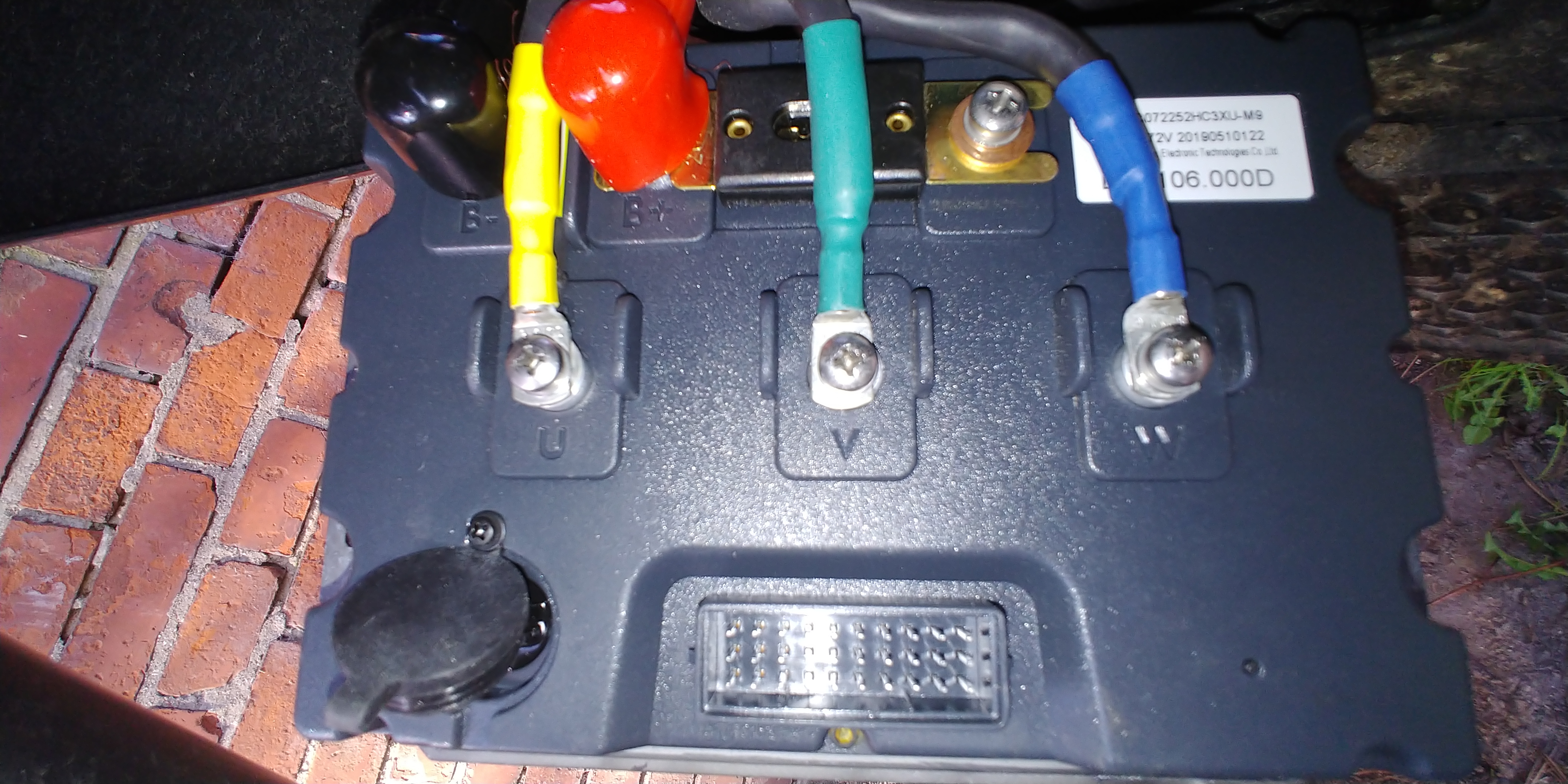

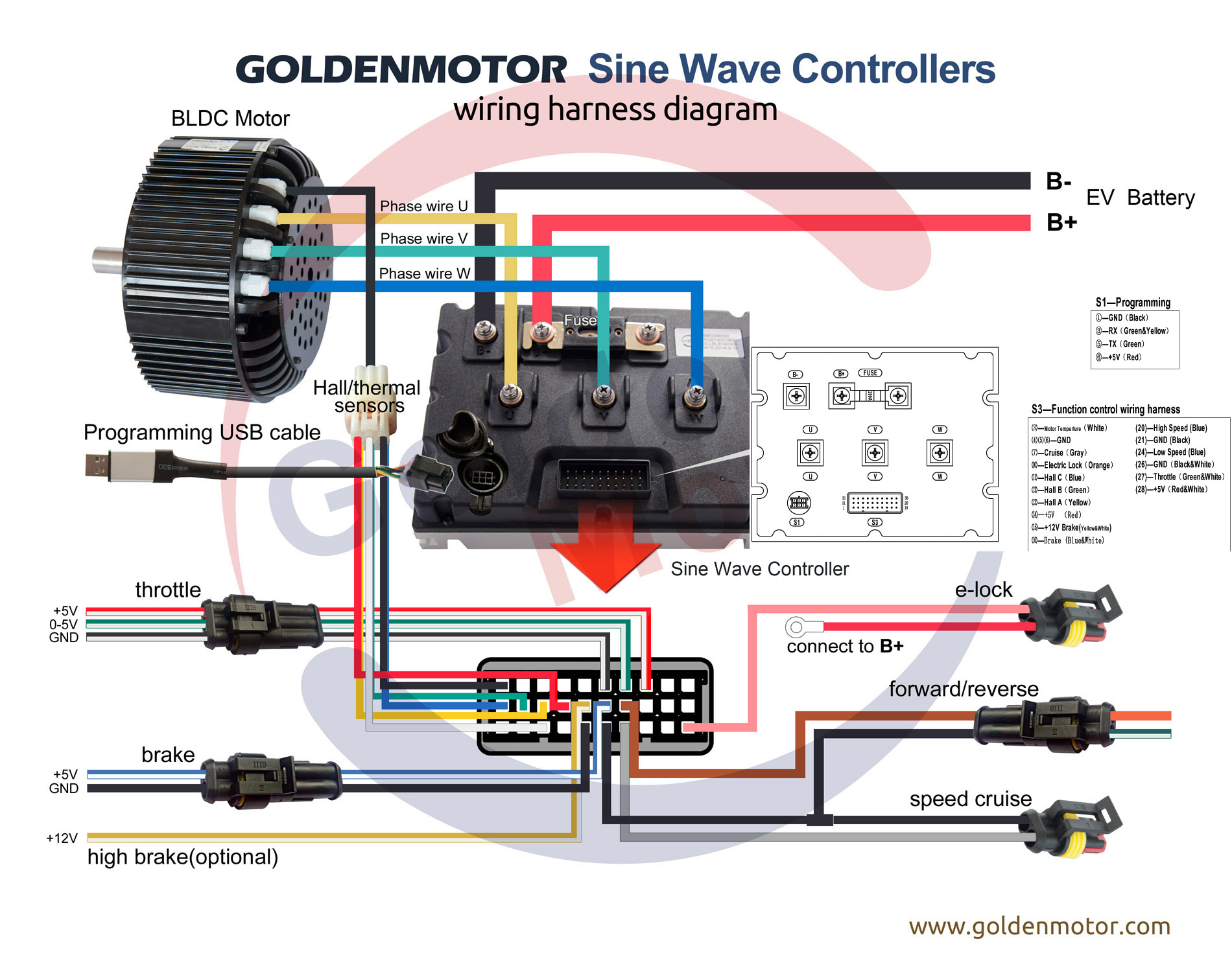

ich habe eine Horwin Ranger, die baugleich ist zur Trinity Neon
Ich möchte den Controller, welcher baugleich zum VEC300 von goldenmotors ist, insofern anpassen, dass mir die Reku zu gering ist und der Controller ab 40% SOC die Leistung reduziert..
Nach dem thread "eGrace Controller programmieren" habe ich mir ein USB-TTL Adapter geholt und versucht den Controller zu programmieren..leider ohne Erfolg bisher
Deshalb meine Frage nun (auch) in diesem thread, wie ich es denn nun doch noch schaffe, mit dem ECU zu sprechen
Hier mal einige Bilder: Das goldenmotors upgrade-Kabel würde um die 80€ kosten
Ich denke halt wirklich, dass der Fehler bei mir liegt.. sollte es allerdings wirklich nicht funktionieren, könnte ich auch über meinen Arbeitgeber und Händler für Tinbot und Trinity ein Update-Kabel ordern
(wobei diese vermutlich auch "nur" usb-uart Adapter sind?!)

Ich denke, da liegst Du etwas daneben. (Siehe:https://goldenmotor.bike/product/vector ... ontroller/). Doku und nötige Software kann man unten auf der verlinkten Seite Herunterladen. Was ca.70 US$ Unterschied macht, ist, ob der Motorcontroller mit einem programmierbaren Interface kommt, oder nicht (kann man bei Optionen auswählen). Sollte Horwin sich das gespart haben, brauchst Du einen neuen Motorcontroller als programmierbare Variante (also knapp 600 US$ Kaufpreis, +Transport, +Zoll [gehe von 6% oder 6.5% aus], +Einfuhrumsatzsteuer[19% auf alles, also Einkauf + Transport + Zoll dann kommen noch die 19% darauf] sofern Du den VEC300 dort kaufen möchtest). Das passende Adapterkabel dürfte günstig zu haben sein, z. B.: https://www.ebuy7.com/item/616380348788 ... 6380348788 (müßte der „LingBo Variante 72202 and above“ entsprechen).Wagner hat geschrieben: ↑Di 5. Mai 2020, 20:22Hallo,
ich habe eine Horwin Ranger, die baugleich ist zur Trinity Neon![]()
Das macht halt den Unterschied: Bei Trinty bekommt man einen programmierbaren Motorcontroller (kostet halt extra/mehr). Es kann sich also lohnen vor dem Kauf umzusehen. Trinity Neon soll noch weitere Änderungen/Modifikationen zur der Horwin Variante aufweisen.
Ich würde davon ausgehen, das bei Dir kein programierbarer Controller verbaut ist. Im günstigsten Fall kannst Du die Parameter des verbauten Controller auslesen. Bei „Pech“, ist nicht mal das möglich.

@chrispiac Es handelt sich bei der Trinity Neon ganz sicher um ein Import der " Kollter ESUM". Gleiches hat Horwin getan, nur dann eben mit anderem Namen. Und ebenfalls Tinbot versucht sich am Verkauf dieses Bikes hier in Europa, mit anscheinend dem größten Erfolg von allen drei Importeuren.
Mittlerweile habe ich meinen Inverter auch programmieren können. Habe zwar die original Software, allerdings ist das auch mit dem Tool von goldenmotors.com problemlos möglich
