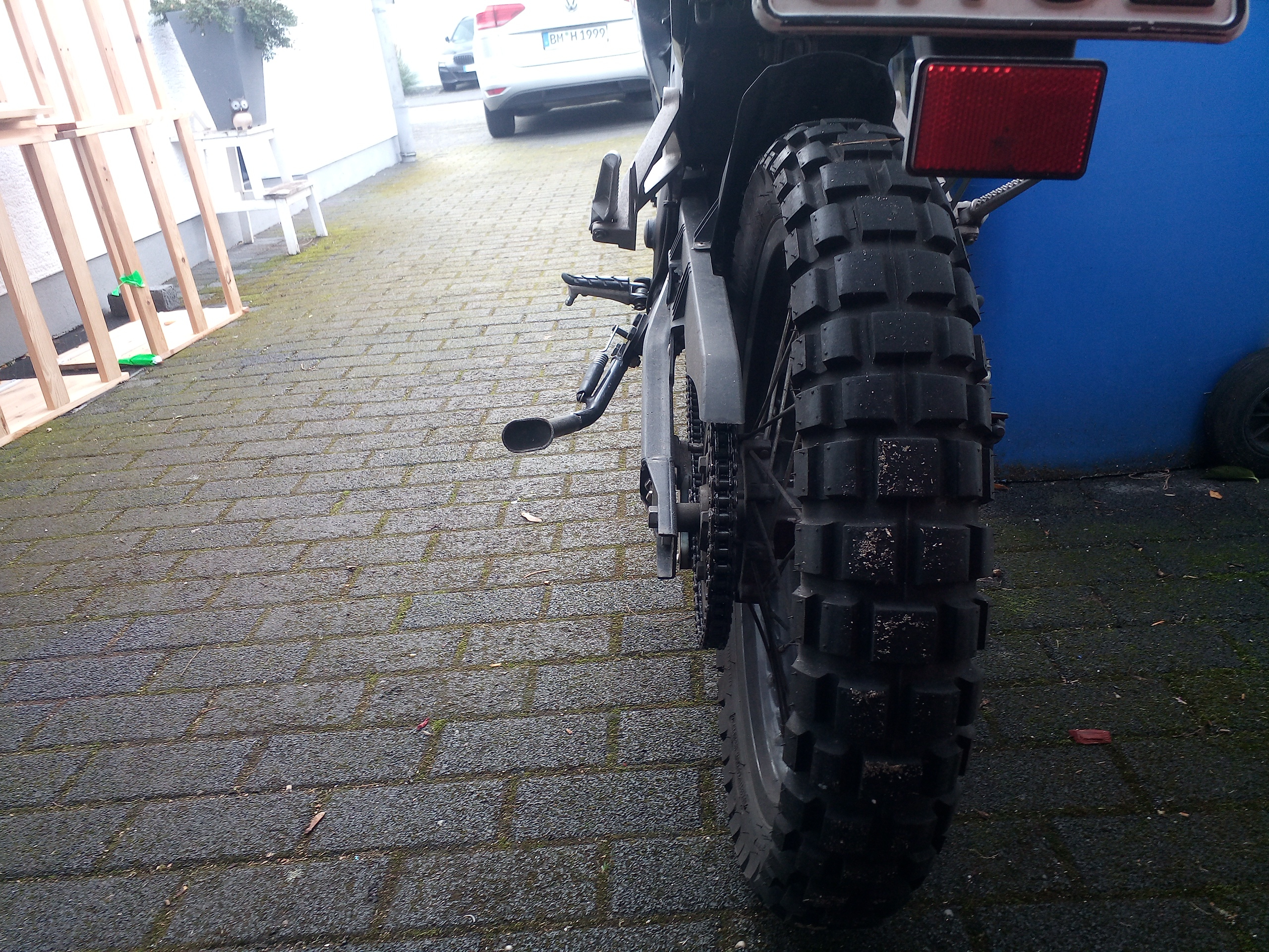

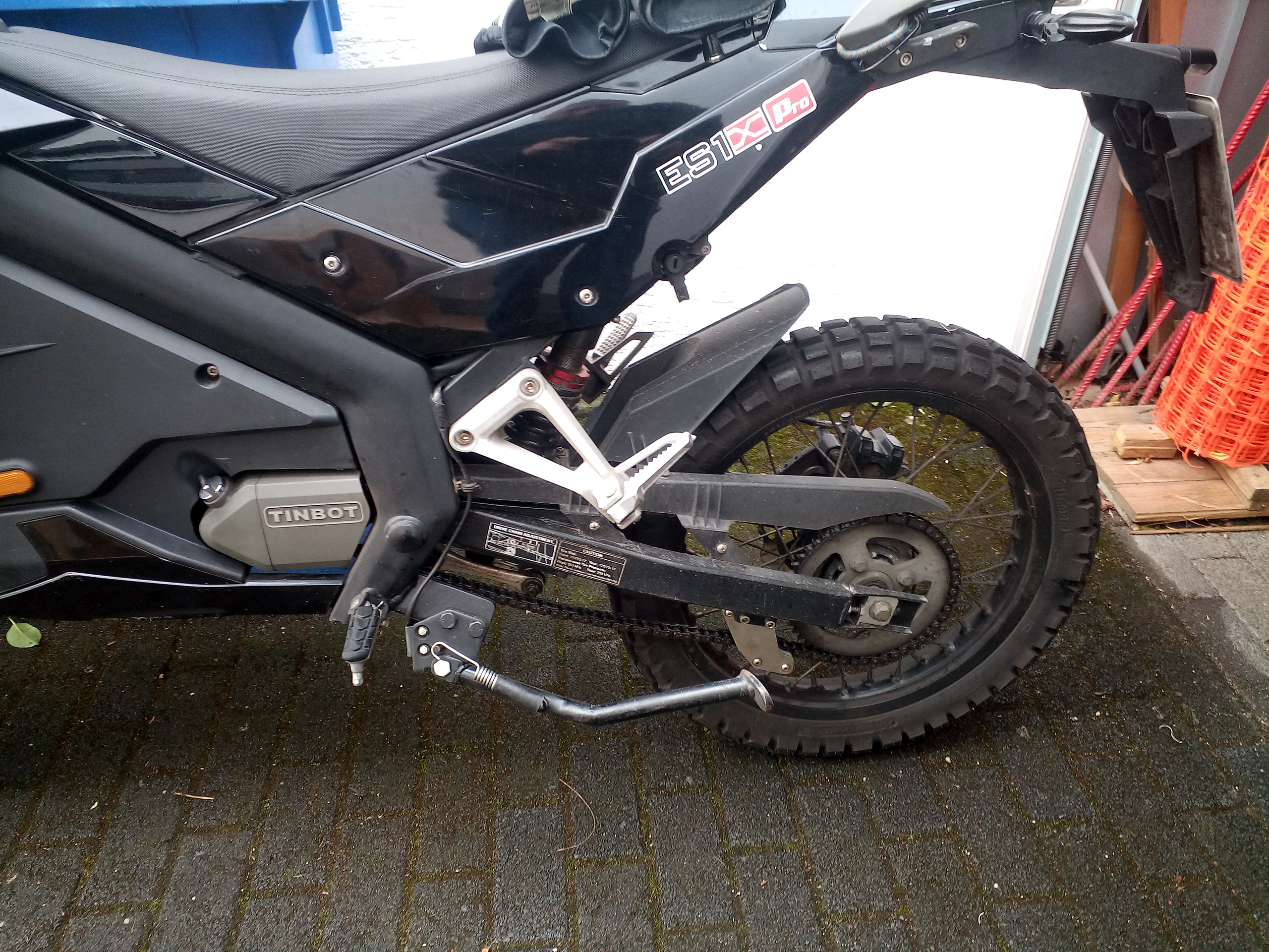

Cool. Könntest du mal ein Foto von Hochgeklappten Seitenständer machen?
Und ist der Seitenständer trennend oder öffnend umgesetzt?
Beste Grüße
Beste Grüße
- Beiträge: 6
- Registriert: So 20. Feb 2022, 15:23
- Roller: Tinbot Esum X pro
- PLZ: 50389
Re: Optimierungen Esum Pro
hier die Bilder .
Wenn der Ständer ausgeklappt ist, schließt der Kontakt.
hier die Bilder .

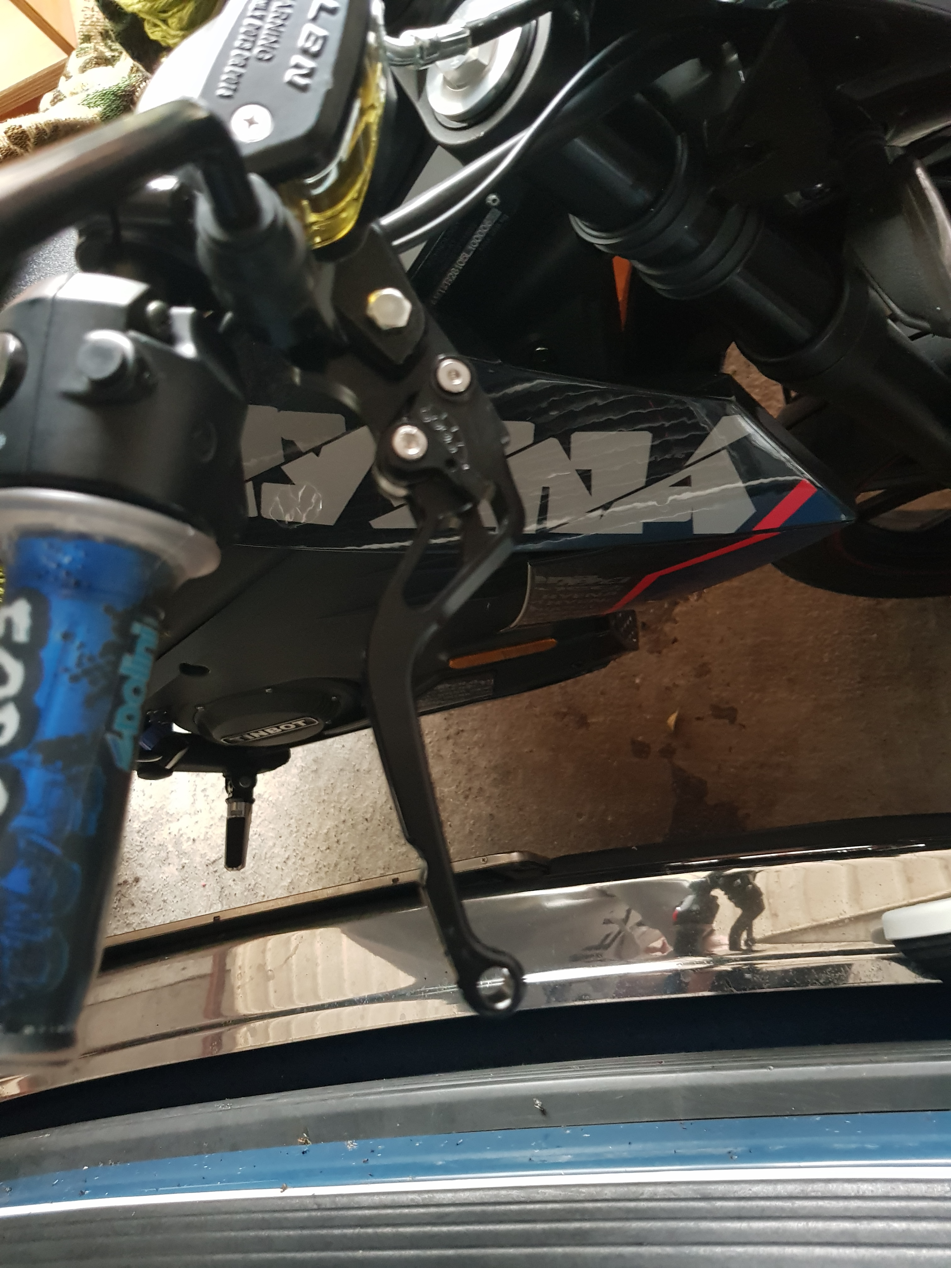

Einstellbare Bremshebel plug&play
Habe mir von Probrake folgende Bremshebel besorgt:
https://www.probrake.de/Bremshebel-Kupp ... O-2022-TCM
Die Hebel passen plug&play und sind einstellbar. Wer auf Nummer sicher geht, lässt sie eintragen. ABE ist dabei aber bislang ohne Nennung von Tinbot.
Gruß Thomas

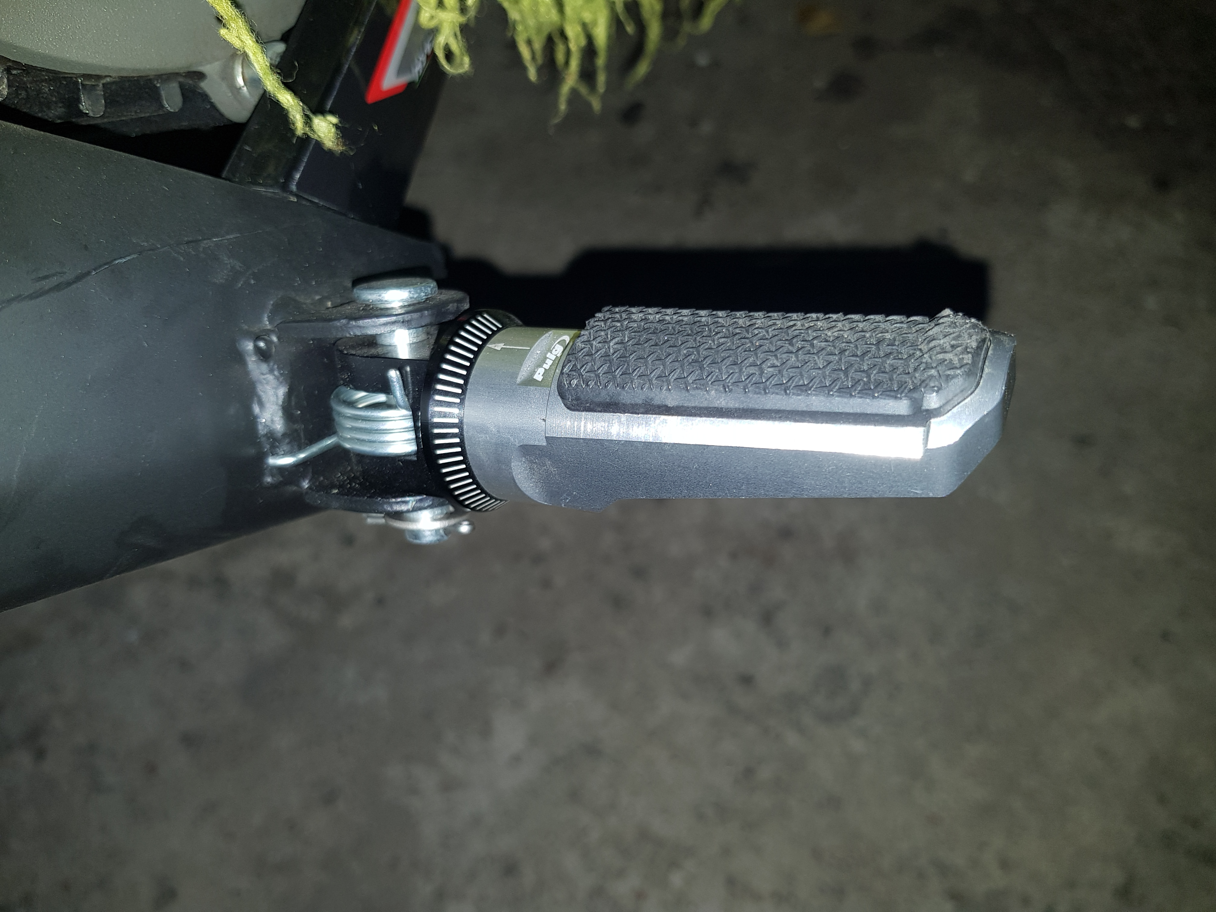

Einstellbare Fußrasten von Puig plug&play
https://www.amazon.de/Puig-Fussrasten-A ... B00J7QX69A
Die Puig Fußrastenadapter 6346N passen plug&play und sind einstellbar. Wer auf Nummer sicher geht, lässt sie eintragen. ABE ist dabei aber bislang ohne Nennung von Tinbot.
Neben den Adaptern benötigt Ihr natürlich noch die Rasten. Da gibt es viele passende Varianten von Puig.
Wie auch die Bremshebel von Probrake, sieht das alles viel hochwertiger aus und kann dem Fahrer angepasst werden.
Gruß Thomas
Gruß Thomas

Re: Einstellbare Bremshebel plug&play
Welchen Lochdurchmesser haben die Bremshebel?HyenaEsumPro hat geschrieben: ↑Fr 5. Jan 2024, 16:14Habe mir von Probrake folgende Bremshebel besorgt:

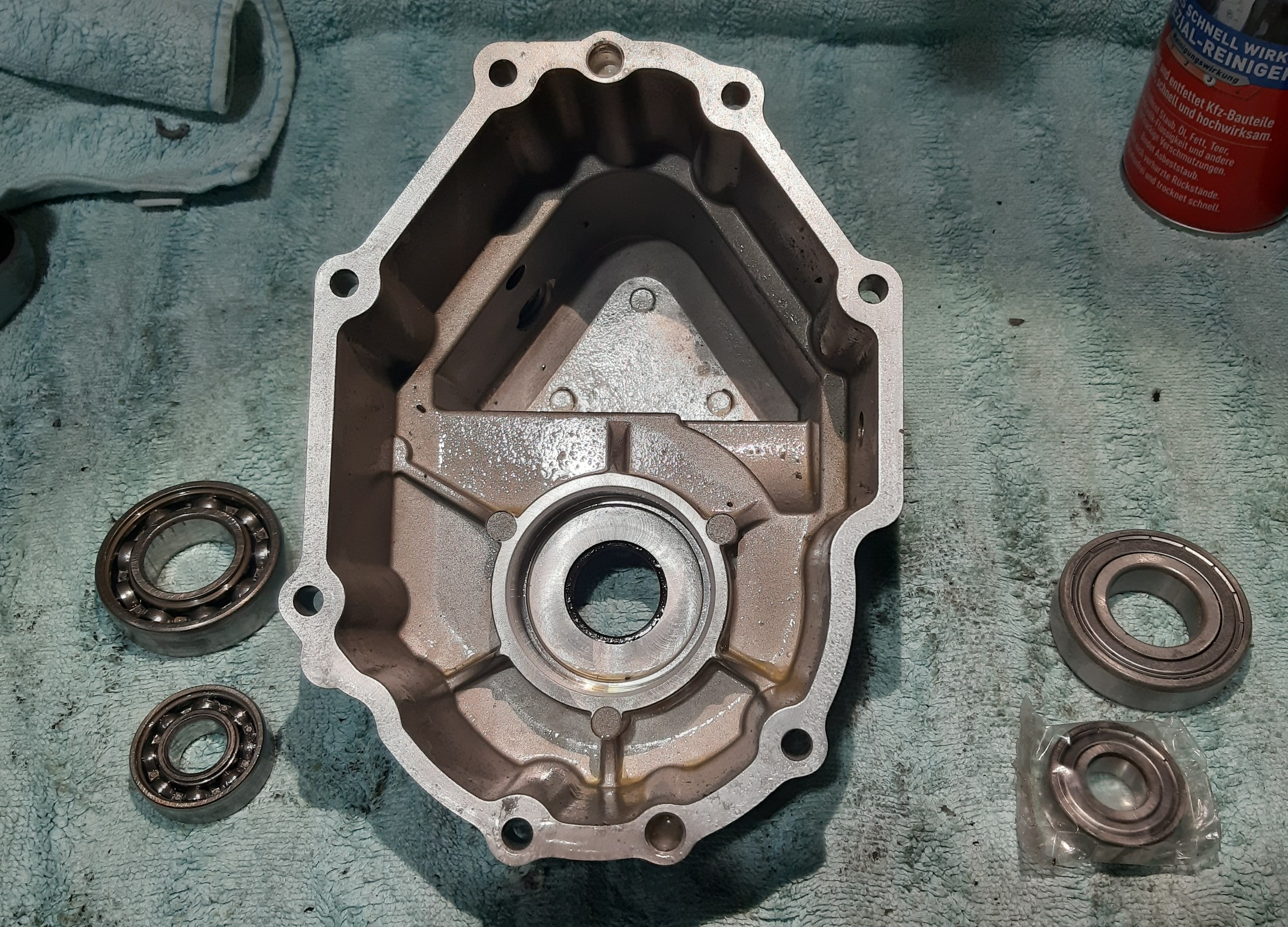

Wer Probleme mit dem Pfeifen des Antriebsstranges hat, kann folgende Komponenten im Getriebe wechseln:
Zwei Lager für die Sekundärwelle tauschen:
1x 6205-2Z-C3 (25x52x15) SKF geschossen
https://www.kugellager-shop.net/6205-2z ... x15mm.html
1x 6202-2Z/C3 (15x35x11) SKF geschlossen
https://www.kugellager-shop.net/6202-c- ... x11mm.html
Dichtung Getriebbox:
bei Tinbot bestellt Teil Nr. 23 (JK 10007)
Simmering Antriebswelle ( optional):
Wellendichtring 25x35x7 mit Staublippe
https://www.kugellager-shop.net/wellend ... lippe.html
....wenn die Wellendichtung noch gut ist und sie bei der Demontage des Lagers nicht beschädigt, kann sie drin lassen.
Wer ein bisschen handwerklich begabt ist, bekommt das hin. Lagerabzieher habe ich selbst angefertigt. Kann man sich aber auch in einer guten Schrauberwerkstatt leihen.
Viel Spass
Gruss
Johannes

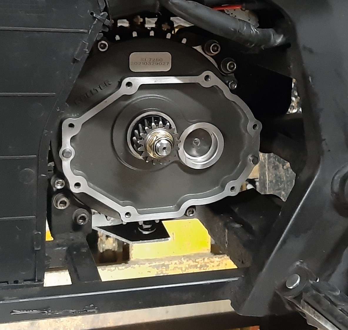

Die neuen Lager hast du aber auch aufgemacht, oder?
[/quote]
Nein.
Am Motor selbst muss man das Lager rechts neben dem Zahnrad abziehen (Motorblock um das Lager warm machen) und mit etwas Gefühl und dem richtigen Werkzeug funktioniert das wunderbar.
Danach Motorblock am Lager warm machen (auf die Dichtung am Primärantrieb achten) und das neue Lager vorsichtig eintreiben.
[/quote]
Nein.
Ich habe den Motor nicht ausgebaut. Siehe Bild
