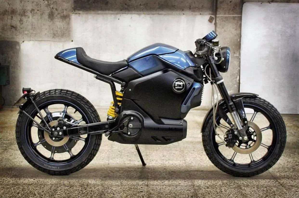

Servus zusammen,

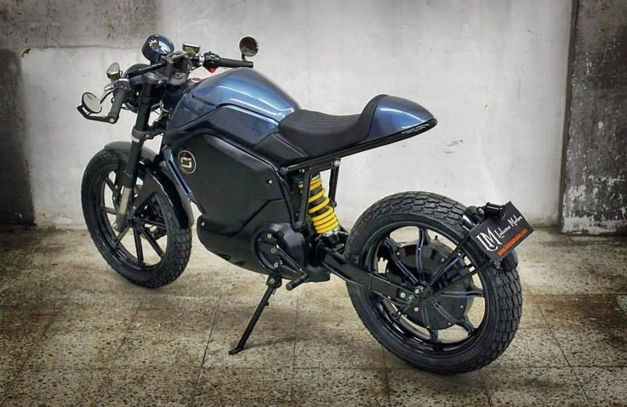

ich besitze eine Super Soco TC und bin nun im Internet über dieses Bild im Anhang gestoßen und bin einfach begeistert von dem Umbau. Ich würde gerne ein paar Sachen an meiner Super Soco ändern und habe mich daher gefragt, ob jemand weiß, was das für ein Dämpfer/Feder ist oder vermuten kann, wie lang dieser ist. Des Weiteren weiß vielleicht jemand, wo man etwas dickere Reifen oder sogar Enduro-Reifen bekommen könnte. Ich freue mich über jede Hilfe. :)
Vielen Dank schon mal für die Unterstützung.
Julian

Das mittlere Bild weckt starke Assoziationen zu einer Wespe :lol: Doch leider kann ich ansonsten nichts zu Deinen Fragen beitragen, doch wird es hier sicherlich Super Soco Nutzer geben, die Dir weiterhelfen können.

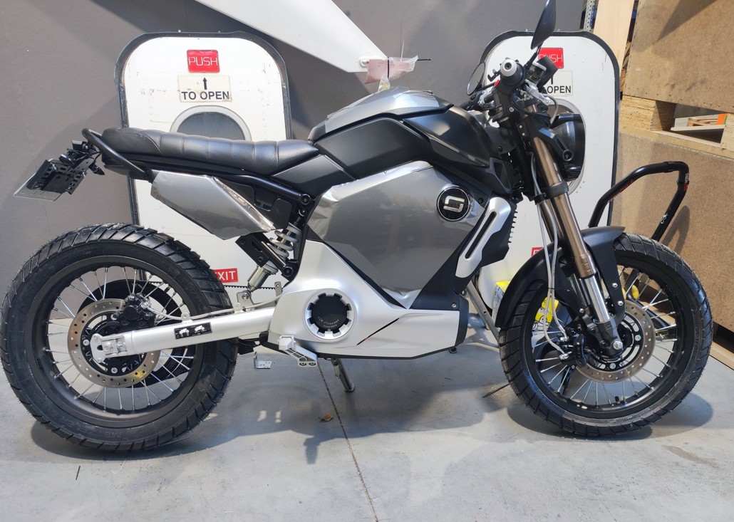

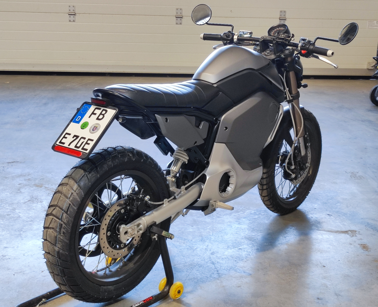

Hallo Julian,
bist du noch auf der Suche nach Reifen?
Ich habe mir die zwei gekauft:
Metzeler Karoo Street 140/70-17 TL 66S Hinterrad
Metzeler Karoo Street 110/70-17 TL 54S Vorderrad
Da die Reifen Platz gebraucht haben mussten ein paar Dinge umgebaut werden, vorallem hinten :)

@Karim, sieht gut aus! Die Spiegelhalter abzuwinkeln ist keine schlechte Idee, ich finde das "Schneckenaugenaussehen" der originalen Spiegel nicht so schön und auf Lenkerendspiegel hab ich keine Lust.
Bei der TCmax passte bei mir bei den Reifen eine Nummer größer drauf ohne Umbau der Schutzbleche, also 130/70-17 hinten und 100/80-17 vorne. Ich habe die Reifen auch von der Dekra absegnen lassen. Wichtig ist, dass die Reifendimension zur Felge passt, da gibt es maximale Reifenbreiten abhängig von der Felgenbreite. Eine Tabelle gibt es z.B. hier.
Bei der TCmax sind z.B. die Speichenfelgen vorn 2.15 breit, da darf man nach dieser Tabelle nur folgende größere Bereifung drauf machen: 100/80, 100/90, 110/80 oder 110/90. Wer breitere Reifen drauf macht, als zulässig läuft Gefahr, das der Reifen von der Felge fliegt. Hinten ist es bei der TCmax entspannter, da geht bei 3.5er Felgenbreite recht viel, wenn man nicht auf das Schutzblech achten muss.
Welche Felgen deine TC hat, müsstest Du nachschauen, die hat ja die Aluminiumgussfelgen.
Bei dem hinteren Dämpfer/Feder: Warum willst Du es wechseln? Willst Du eine progressive Feder einbauen oder bist Du eigentlich zufrieden mit der Federung/Dämpfung und willst die Feder statt in Weiß nur in einer anderen Farbe? Wenn es nur um die Farbe geht, kann man das lackieren (lassen).

Danke Rainer, das war ganz einfach und ohne dass die Originalfarbe darunter gelitten hat. Beim nächsten Mal würde ich es aber nicht mehr so weit biegen (jetzt fast 90°). Mit dicken Winterhandschuhen schon recht eng, aber Optik :) Hat so gut zu dem geraden Lenkrad gepasst.
Habe die Reifen in der Größe eingetragen bekommen.
@Julian, ich denke die Feder wird nur lackiert sein.... sieht optisch ja bis auf die Farbe gleich aus.
denke auch das es keinen Grund gibt die zu wechseln, oder möchtest du auf die Rennstecken ?

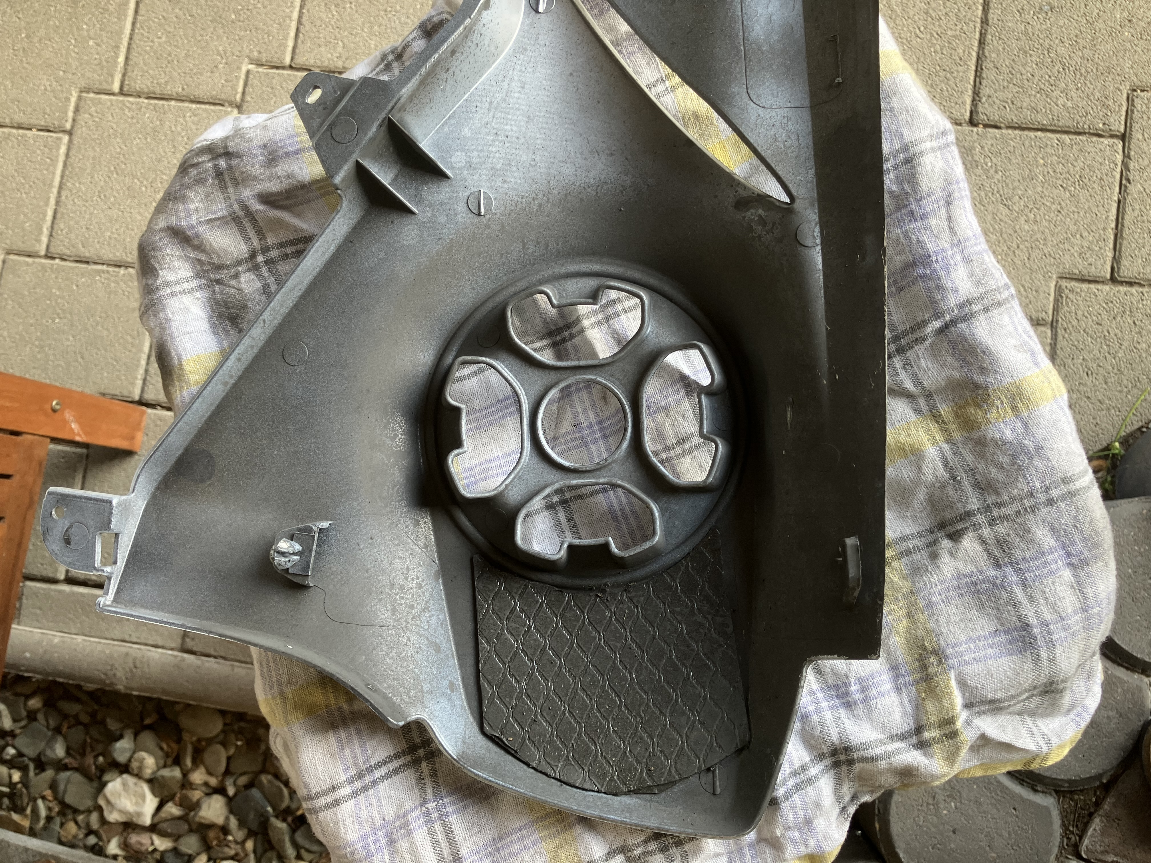

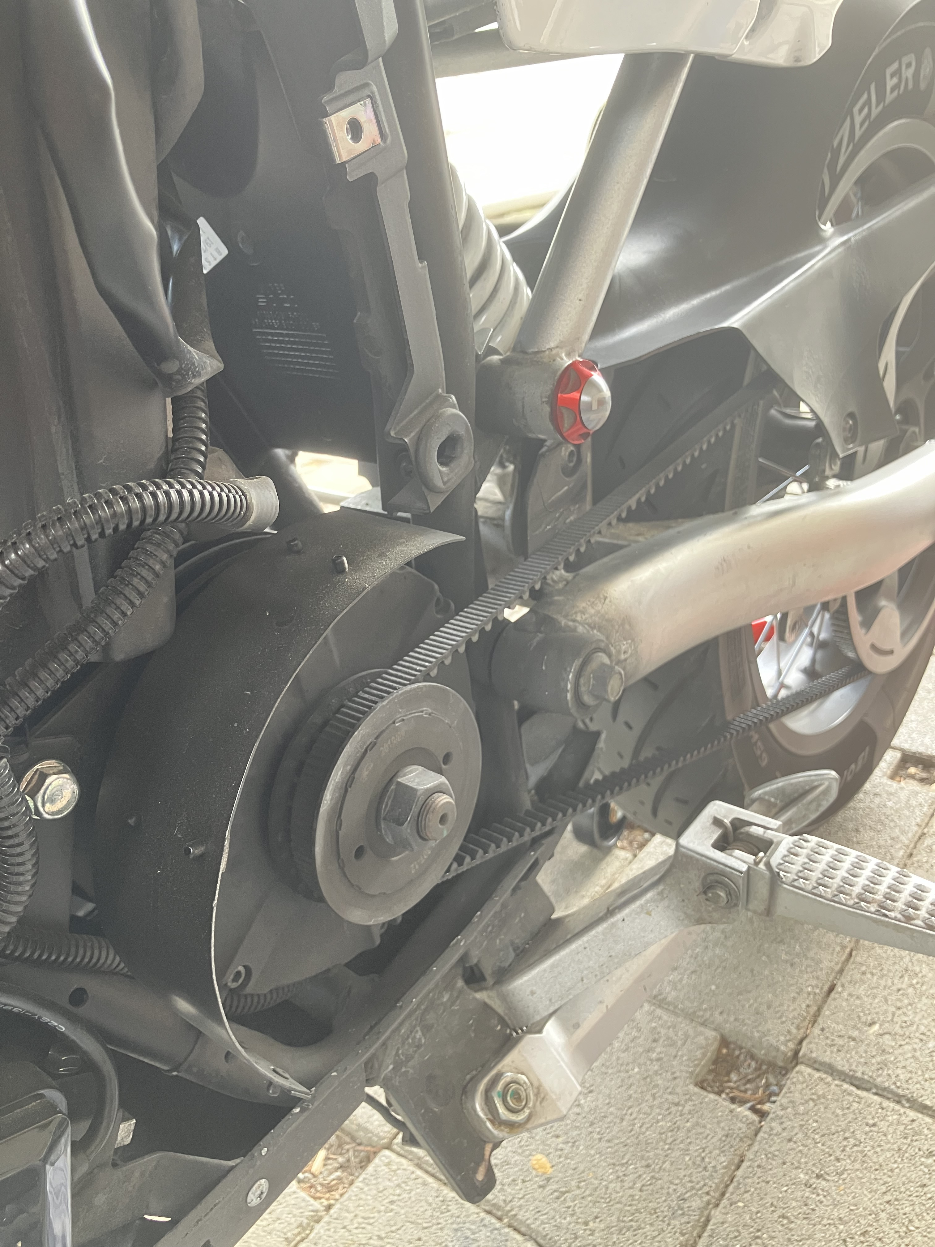

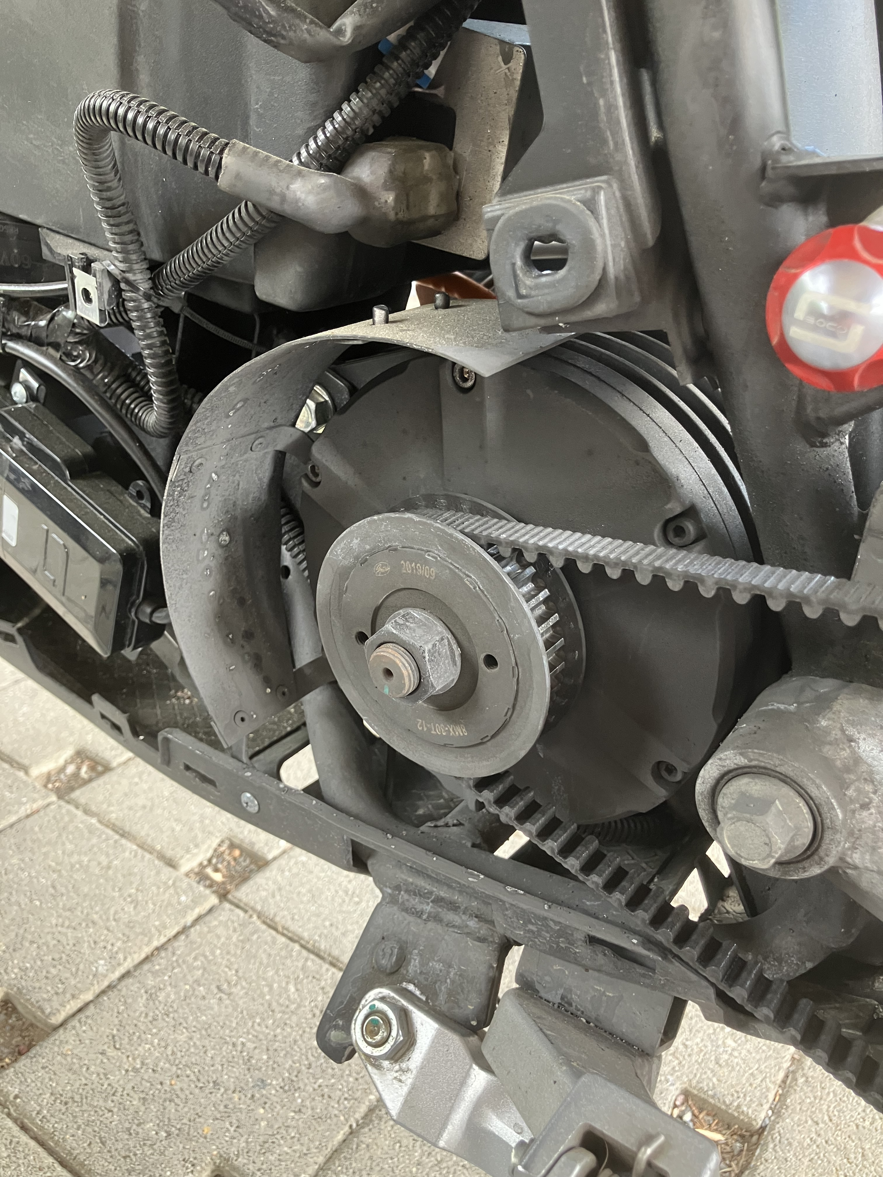

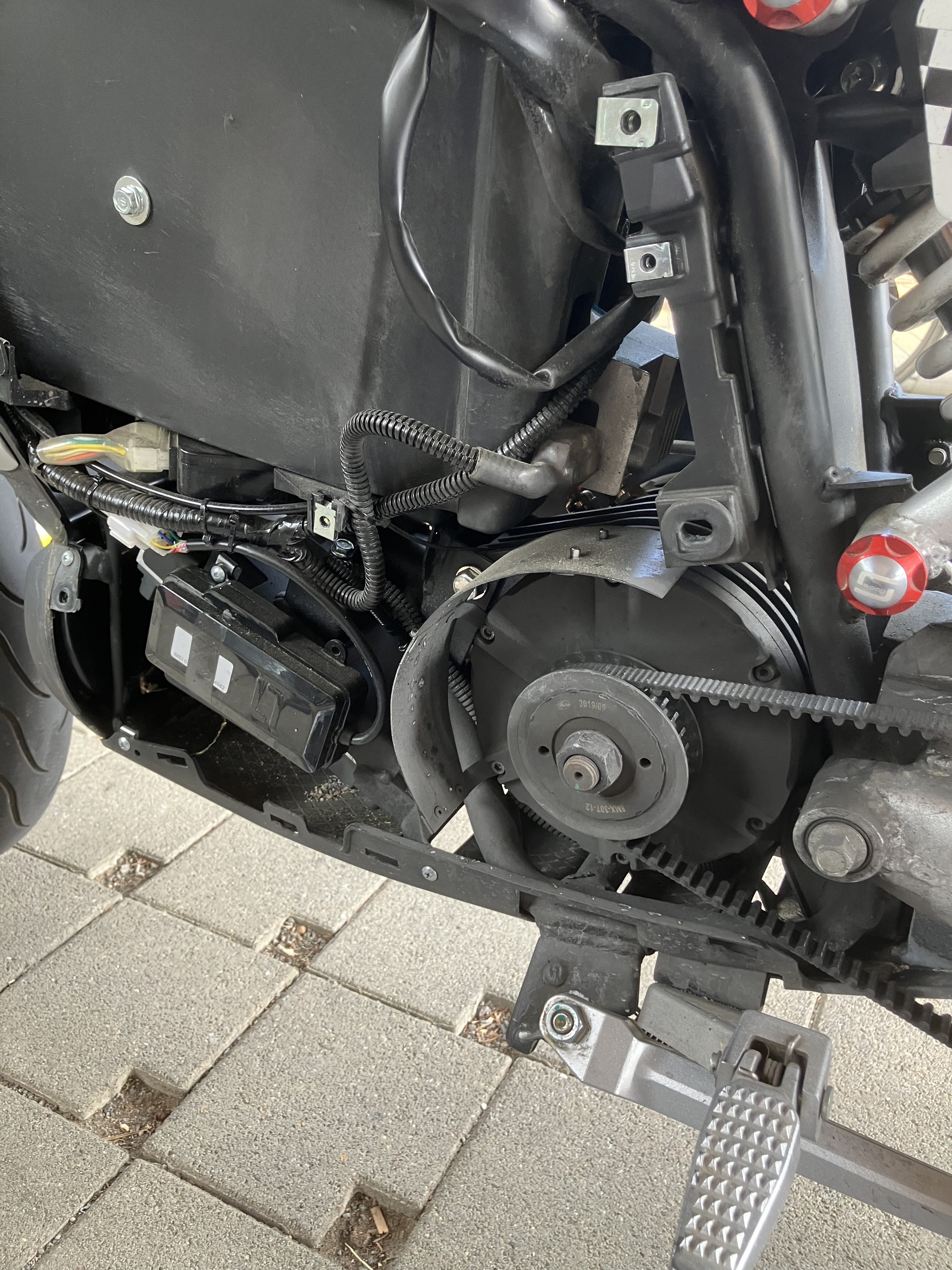

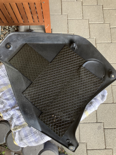

Ich wollte zu dem Spritzschutz an der Motor-Riemenscheibe viewtopic.php?p=324755#p324755 noch berichten.
Ich bin nicht der Alle-Wetter Fahrer, seit der Montage sind es doch drei bis vier Fahrten im Regen geworden.
Jetzt nach dem Demontierten der Seitenteile habe ich die Bilder gemacht.
Ich finde es doch recht sauberer, es wurde einiges an Schmutzwasser zurückgehalten.
Olli
rainer*
Beiträge: 2007
Roller: Supersoco TC Max
PLZ: 06108
Wohnort: Halle (Saale)
Re: Super Soco TC Umbau
Beitrag von rainer* »
Ja, sauber. Wenn ich bei mir unter dem Deckel durch wische, produziere ich immer einen Eimer schwarzes schlammiges Wasser.

Hallo Karim,
das Thema ist jetzt schon eine Weile alt, aber hast du die Bereifung abgenommen bekommen?
Laut dieser Übersicht, dürfte der gerade vorne ja nicht auf die Felge.

@SuperSocoBN
Dein Heckumbau gefällt mir sehr gut. An meiner TSX und an der Street Hunter hab ich das auch so ähnlich bewerkstelligt.
Wie bist du eigentlich zu deinem "normalen" Motorrad Kennzeichen gekommen? Eigentlich bekommen die "125er" ja das Trecker Kennzeichen.
