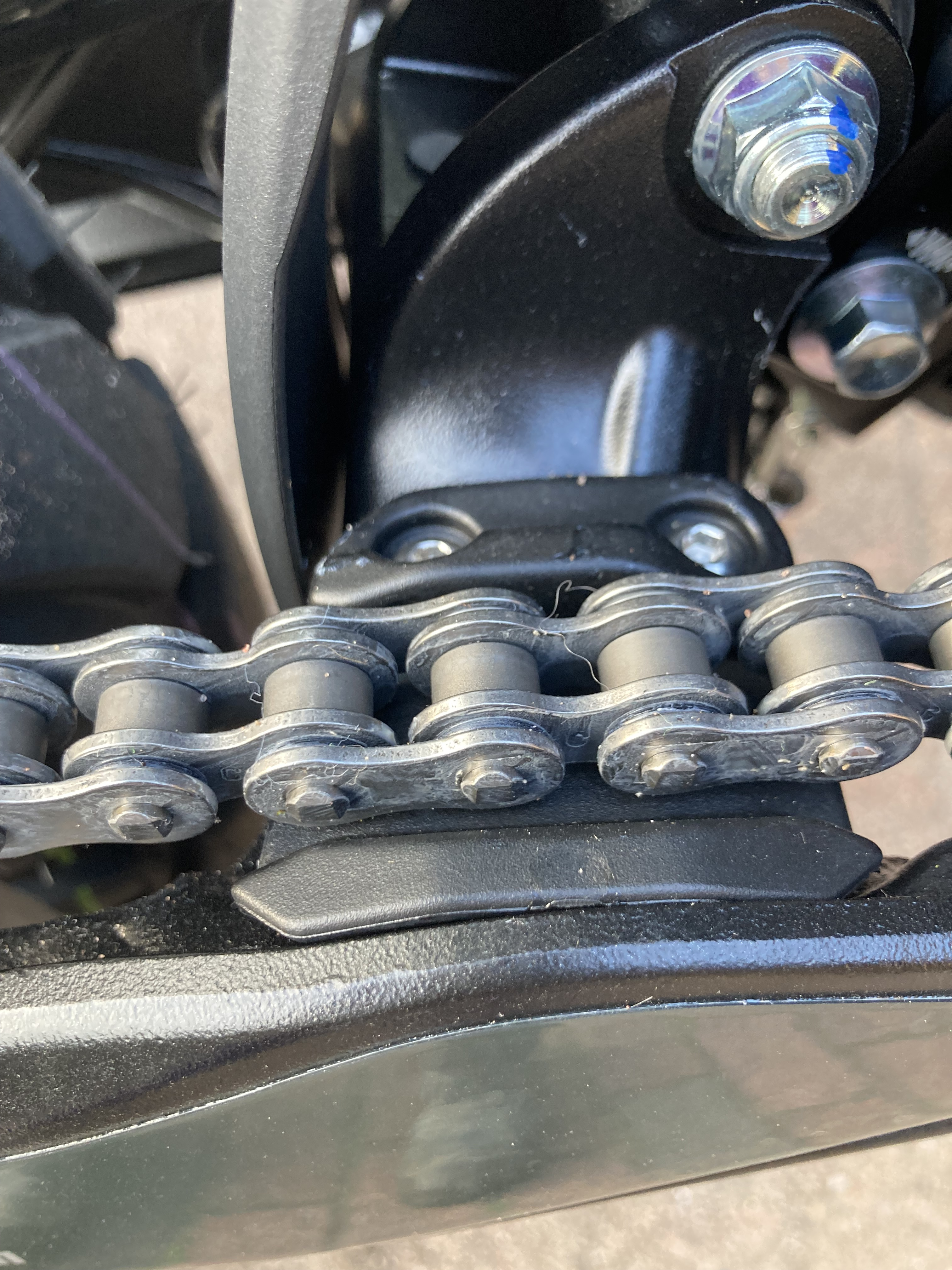

Kettenführung
Dieses Hartgummi Teil siehe Foto wo die Kette lang läuft gehört das dahin?Surronster hat geschrieben: ↑So 8. Okt 2023, 10:11Die Kettenführung lässt sich auch simple ersetzen wenn sie mal durch ist, sind nur zwei Schrauben die das Plastik halten. Betrachte das als billiges Verschleißteil.ultrabeeJan hat geschrieben: ↑So 8. Okt 2023, 08:16Die Schwinge hat oben eine Kettenführung aus verschleißfestem Hartgummi. Das wird schon eine Weile halten und ist doch gut gemacht. Bei meiner Ultra Bee war die Kette im Neuzustand etwas stramm. Die sollte etwas (ca. 1cm) Spiel haben damit es möglichst leicht läuft. Leider ist meine originale Kette eine billige O-Ring Ausführung die etwas schwergängig ist. Die üblichen X-Ring Ketten sind da wohl etwas leichtgängiger.
Mit 70Km liegst Du ganz gut, schaffe nur etwa 60Km.
Die unterschiedlichen Reichweiten die hier so erzielt werden im Forum lassen mich immer wieder staunen. Ich komme immer auf mindestens 70km bevor ich im Bereiche 10-15% bin wenn ich mich halbwegs an die Geschwindigkeiten hier halte. Beim pendeln auf Arbeit nach Berlin mit 50% Stadtanteil und viel Verkehr würde ich sogar 90+ km schaffen.
Schleift doch und erzeugt so ein rattern!

Re: Meine erste Ultra Bee 72V 55Ah - Storytelling
Hallo @Steffi77 und herzlich willkommen im Forum.
Na klar gehört das dahin. Das ist genau die Kettenführng, von der hier die Rede war. Das verhindert, dass eine schlagende oder falsch justierte Kette (mit noch mehr Lärm) auf der Schwinge schleift und sie beschädigt. Wenn die Kette zu laut läuft, ist sie wahrscheinlich falsch gespannt oder defekt.
Schöne Grüße, Bertolt
