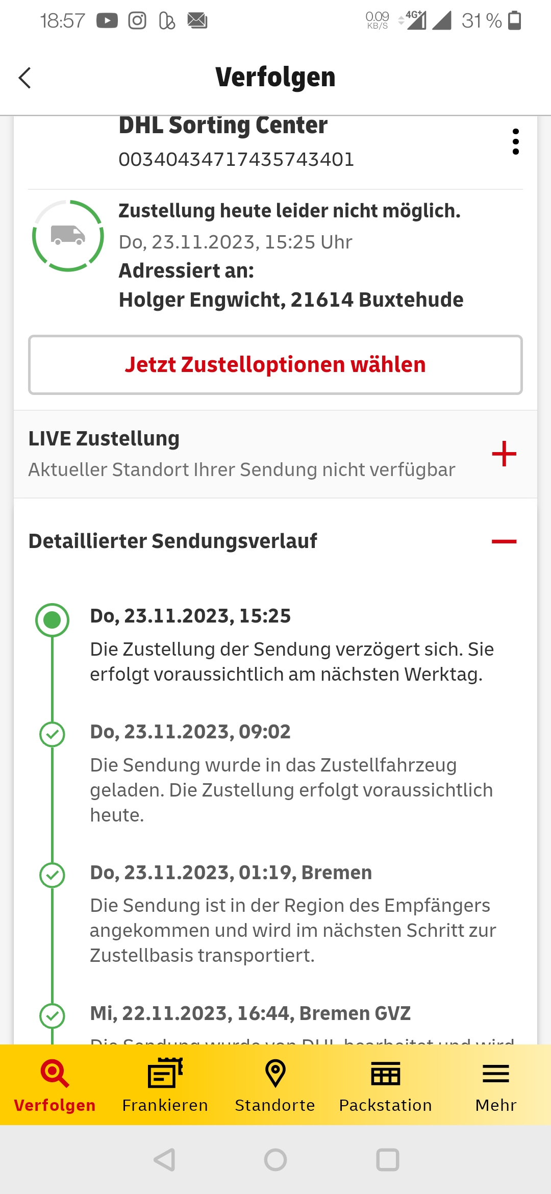

Das kenne ich irgendwie auch, Paket ist seit November im Postauto, es ist zum Glück nicht mein Akku. Als Empfänger kann ich keine Suche starten und der Chinese versteht das nicht....

Nun, den Treiber für das neue Gerät, IXXAT USB to CAN hat mein Notebook beim Anschliessen installiert. Zudem möchte ich ja keine neue Firmware aufspielen sondern nur die DCF (alle Parameter) überschreiben. Lieber wäre mir nur einen Parameter (speed) zu überschreiben. Und ja, es gab Fehlermeldungen die man mit "überspringen" wegklicken kann. Vor über 10 Jahren gab es für die E-Max Händler ein Notebook zum Ausleihen vom Importeur. Damals wurden keine einzeln Parameter geändert sondern eine neue DCF aufgespielt.
Vielleicht sollten 30.000 Geschädigte einmal DHL verklagen?!
