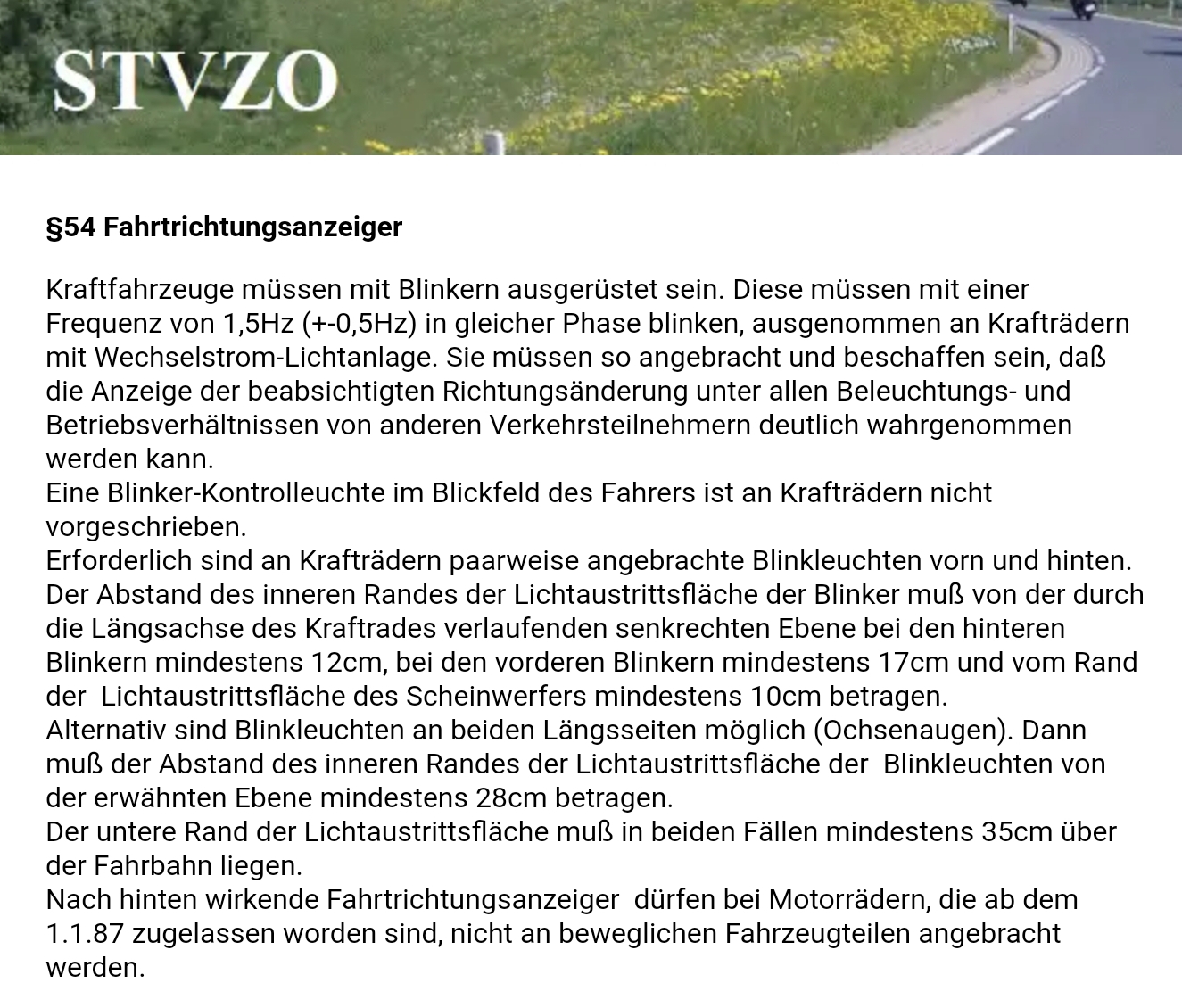

Ich habe eine frage an @Harry!
Wie ist der Abstand vom Bild 4 ,,Innenseite Blinkerglas links zur Innenseite Blinkerglas rechts?
Wen er 240 mm beträgt finde ich die Lösung sehr gut.

so lautet die Gesetzeslage für Krafträder.

Das ist höchstens eine unvollständige Zusammenfassung der Gesetzeslage.
Das hier in der vollständige § 54.
