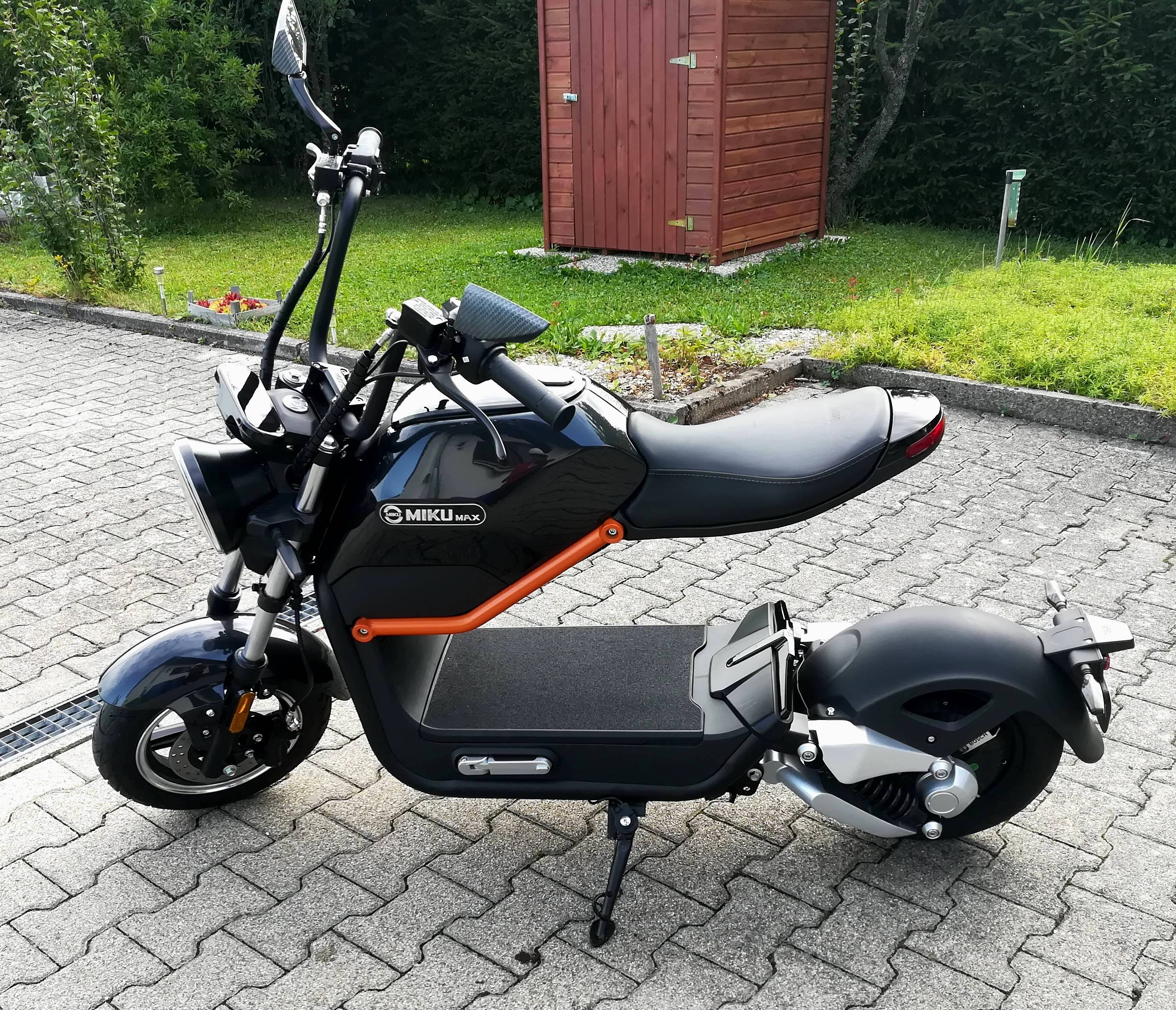

Heute der Erste Tag wo ich den Roller gefahren bin. Super schön kann ich nur sagen, zieht super an und fährt sich super leicht und ein Blickfang.
Bin heute nach Löwenstein gefahren zu der Motorradplatte, jeder hat geschaut, einige haben sich den angeschaut und finden die Optik nicht mal so schlecht. :)

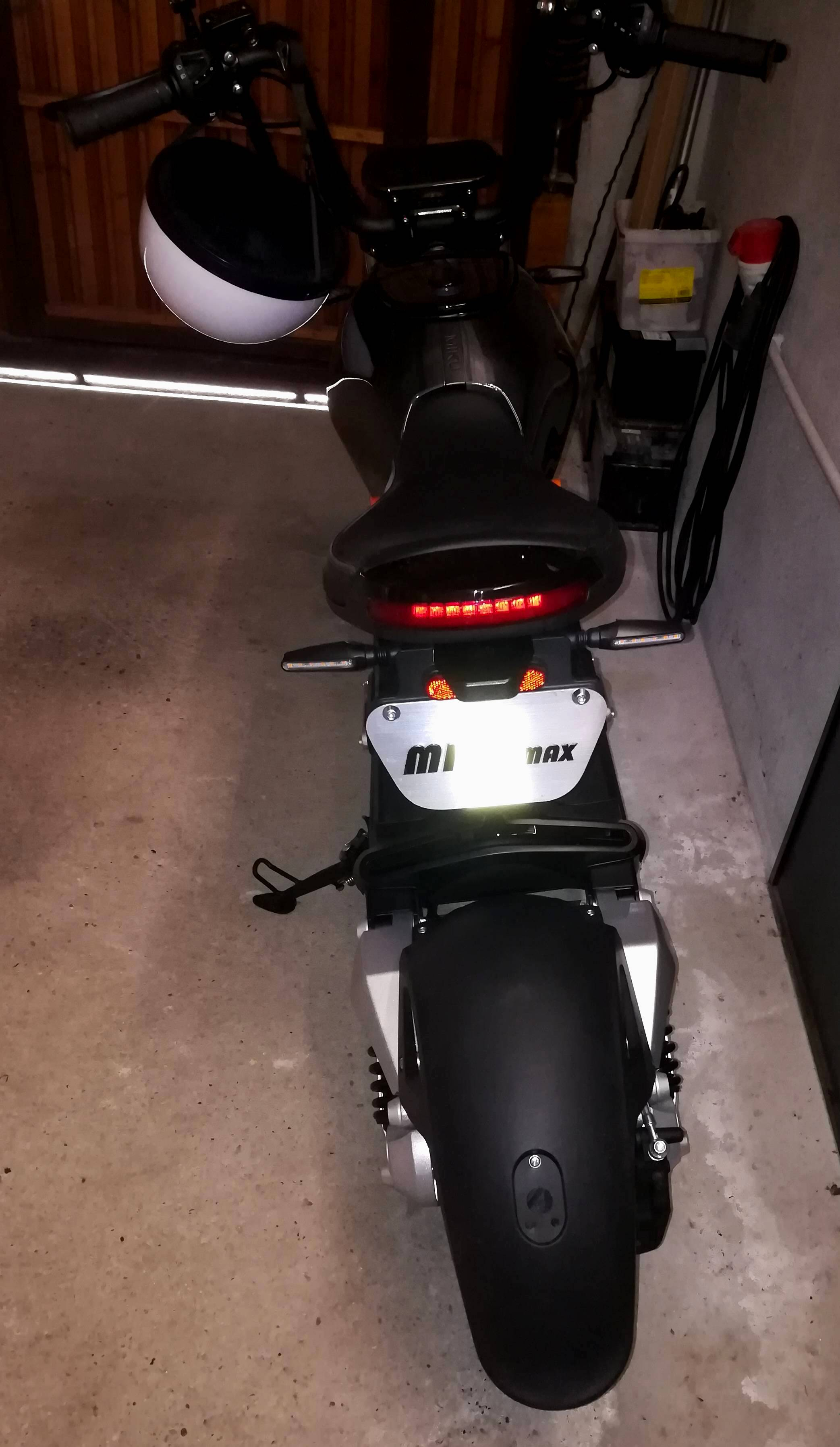

Wie vor voll begeistert vom Miku Max.

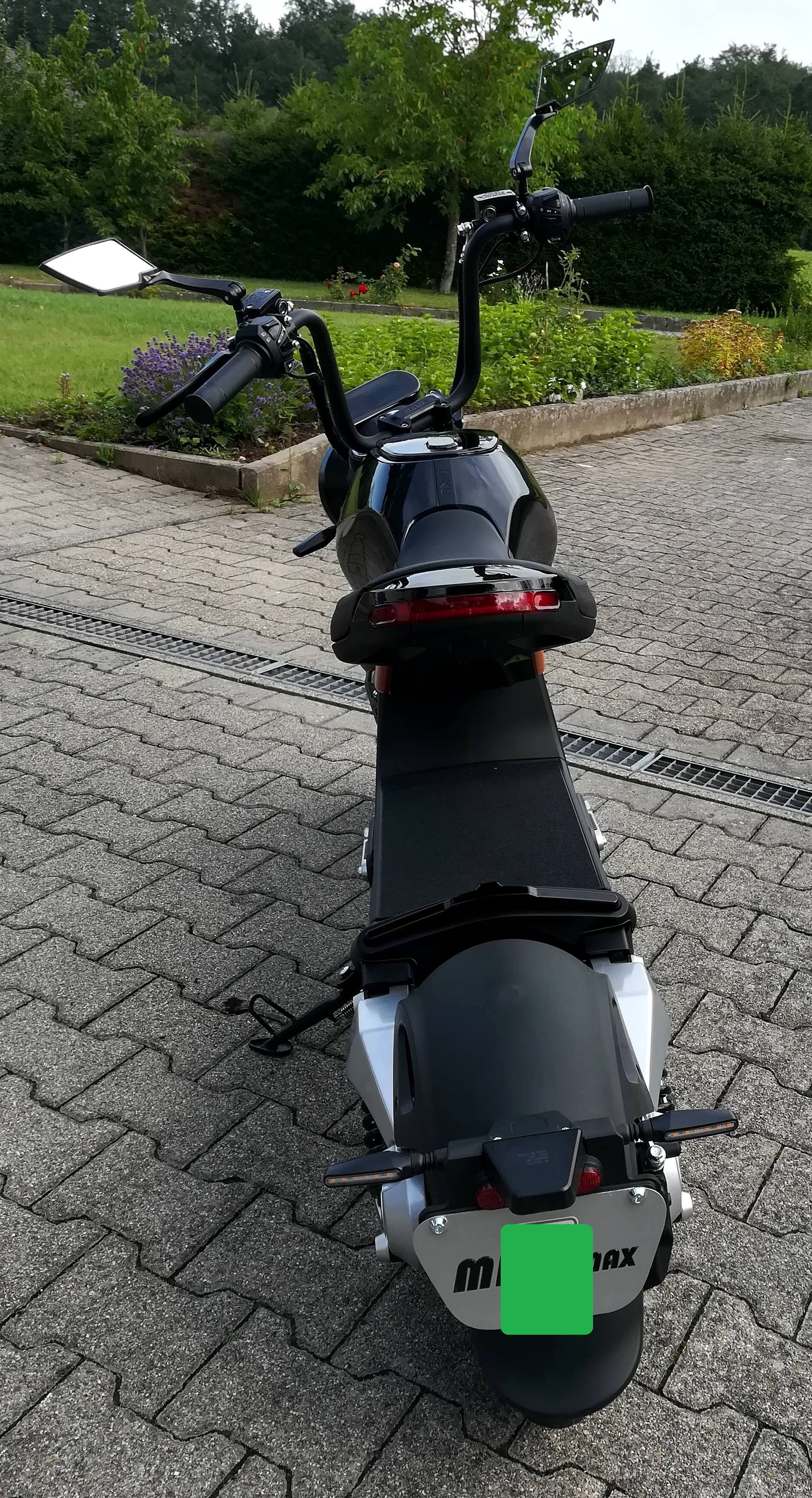

Wie weit darf man eigentlich am Roller das Schutzblech hinten kürzen. Bild 2 so wie ich es gerne hätte.
Kennzeichen mit Beleuchtung passt 1:1 unter den Sitz !!

Kleine Info.
So schaut das nun aus.

Sieht wirklich ganz cool aus mit dem Nummernschild unterm Sitz. Wie groß ist der aufwand die Verkabelung für Licht und Blinker da hoch zu legen?

Kleine Info.
Von Juli 019 bis jetzt 200 Km gefahren.
Roller ist gedrosselt, bei 54 Km/h bremst der Roller einen runter bis 48 Km/h.
Ladezeit Akku ist von 5 Std. auf 6 Std. gewandert. Sprich bei 24% benötigt der Akku ist eine Ladezeit von 6,0 Std bei 3 Std. ist der Akku gerade auf 50% im Ladezustand. ( Ich möchte nicht wissen wielange es dauert bei 8%.
Nur mit Standlicht fahren ab 8 Uhr bis 18 Uhr fahre ich 9 ganze Tage ( maximal 6,0 Km am Tag ).
Benutze ich das Fahrlicht so komm ich nur maximal auf 6 Tage fahren bei 6,0 Km weit am Tag.
Ist die Str. feucht oder und schmutzig bis hin nass, sind es 5 Tage bei 6,0 Km am Tag.

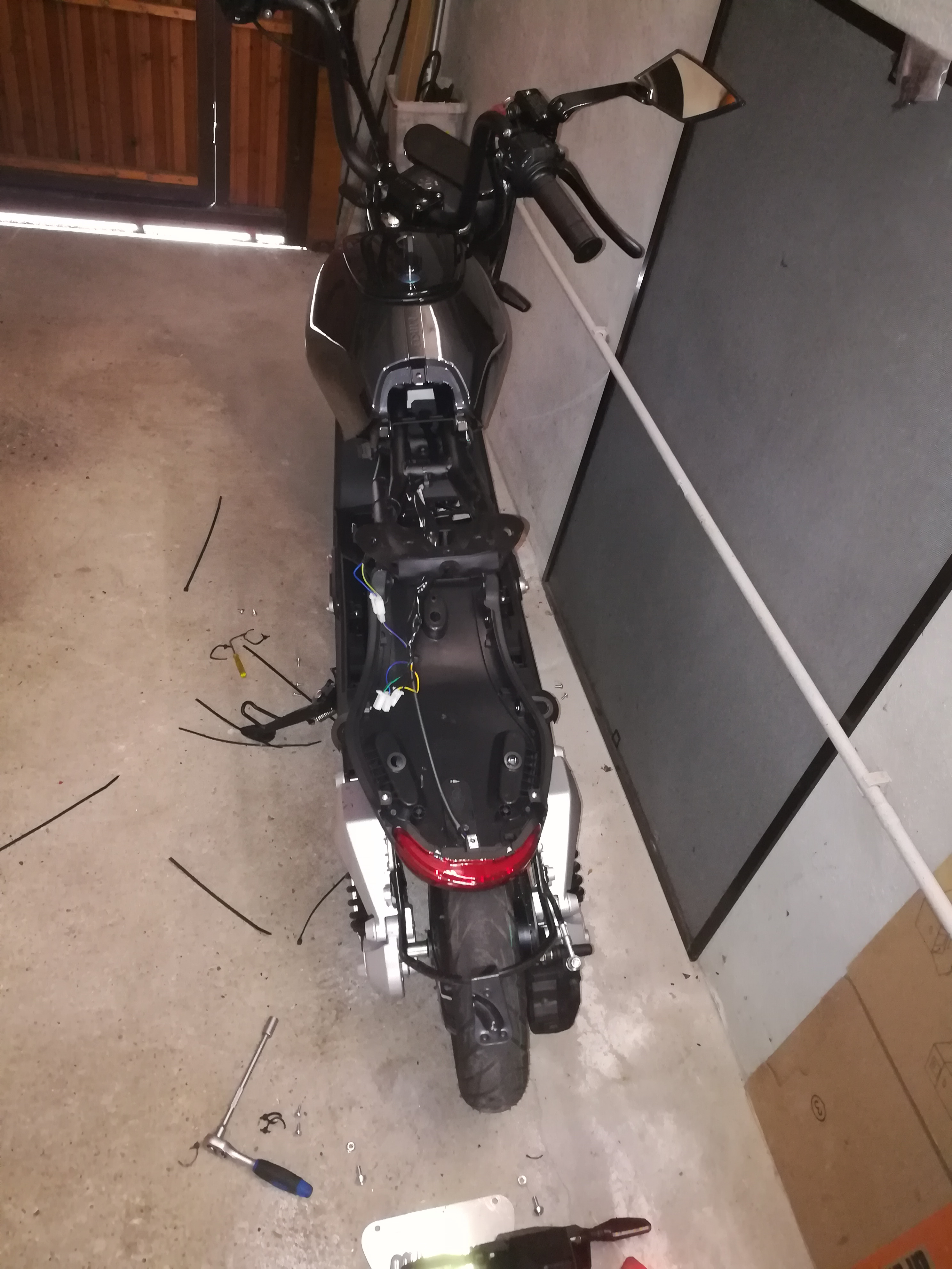

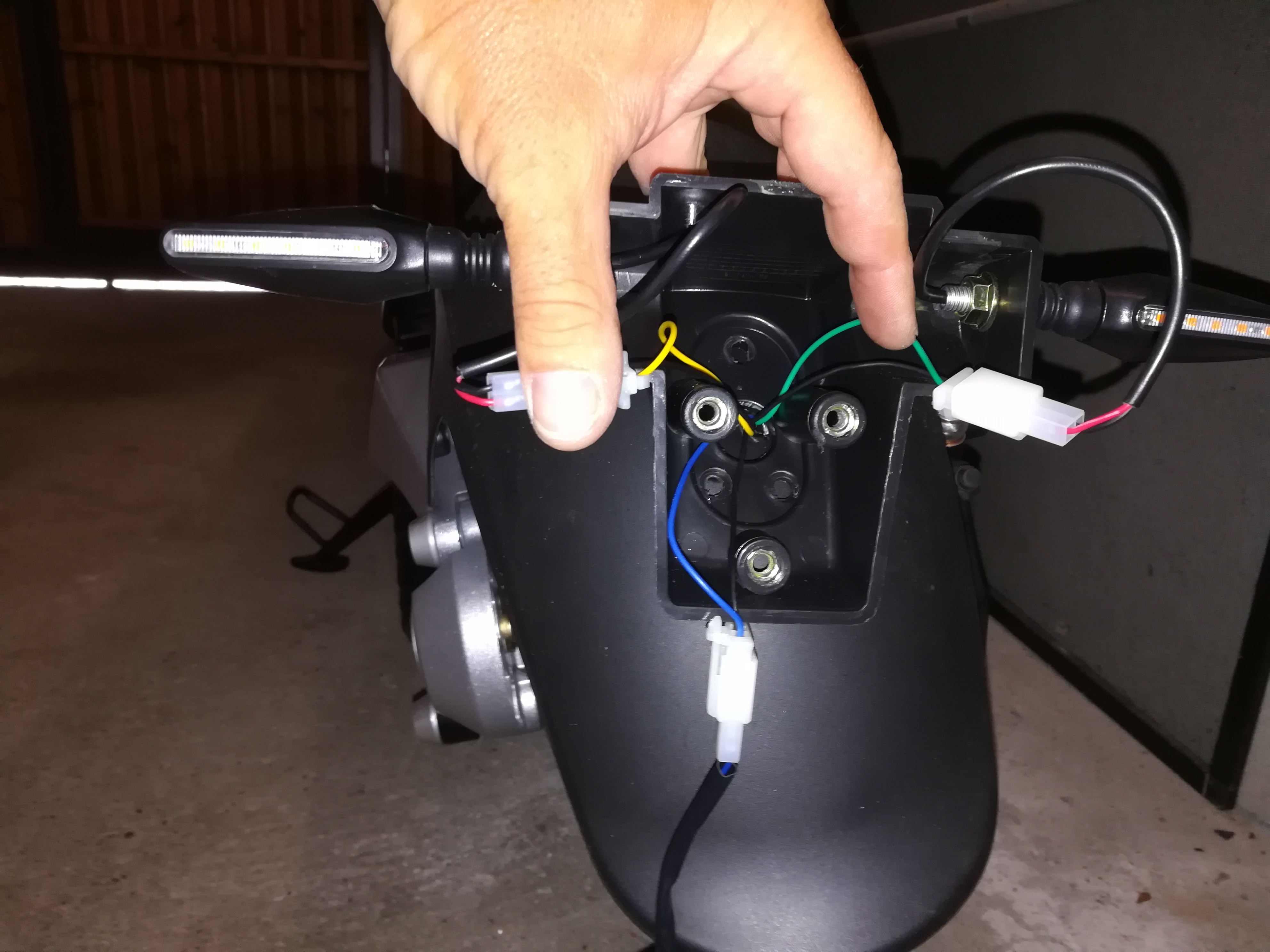

Thema Umbau.
Umbauzeit ca. 45 min ( ich hab solange gebraucht für das Erste mal an einem Zweiradfahrzeug ).
Hab dazu keine Anleitung gemacht, es muss die Frontverkleidung abgeschraubt werden ( ist eine große Platte wenn man das so sagen kann ), Batterie muss raus, Sitz muss abgebaut werden, Ablagefach muss nicht ausgebaut werden, Bremsleuchte in LED muss auch ausgebaut werden.
Was aber gut gemacht ist, Kabelverlegung von unten nach Vorne, nach oben hoch richtung Ablagefach, seitlich am Rahmen vorbei und mittig am Sitz bis nach hinten zur Bremslicht ist eine Art vertiefung und führung wie vorgesehen !! Es ist ein loch schon vorhanden ( abgedckt ) was man öffnen muss zum anschrauben der Beleuchtung mit Kennzeichenhalter.
Schutzblech nur bis zum verschraubpunkt kürzen !!
