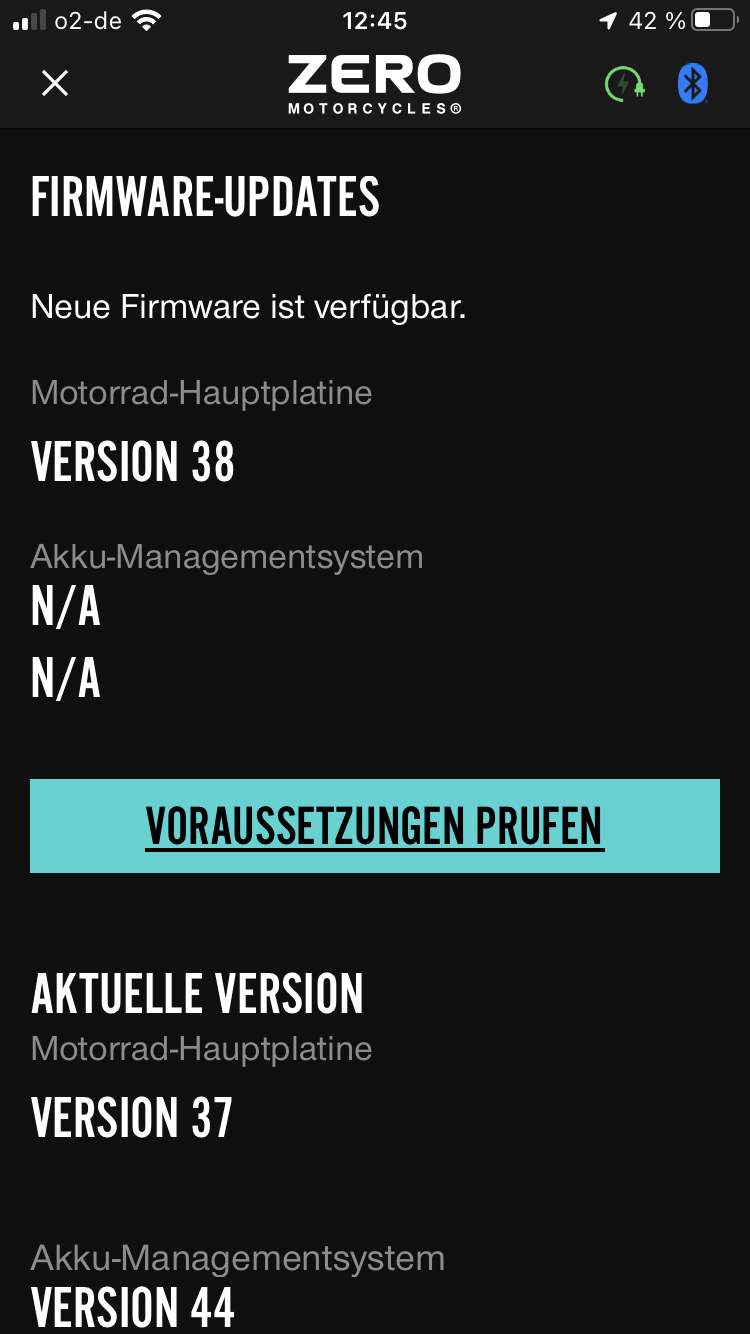

Da es heute über die Mittagszeit nicht geregnet hat bin ich in der Mittagspause raus, um das Update über neue App erstmals zu probieren. Hier mal die Übersicht über ist und soll: .

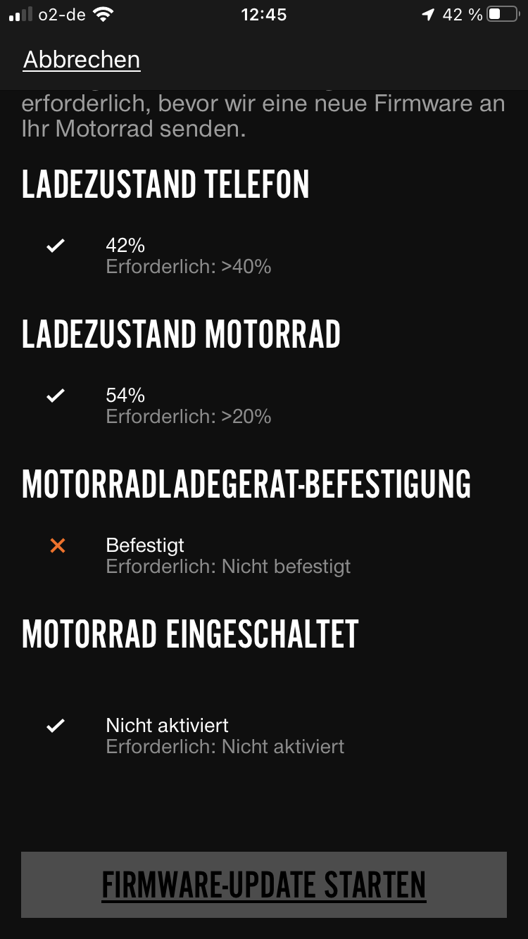

Da ich den 3. Voraussetzungspunkt missverstanden hatte war die Zero anfangs am Laden, weshalb da das rote x ist: .

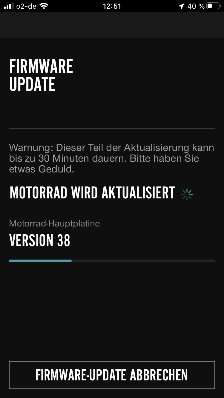

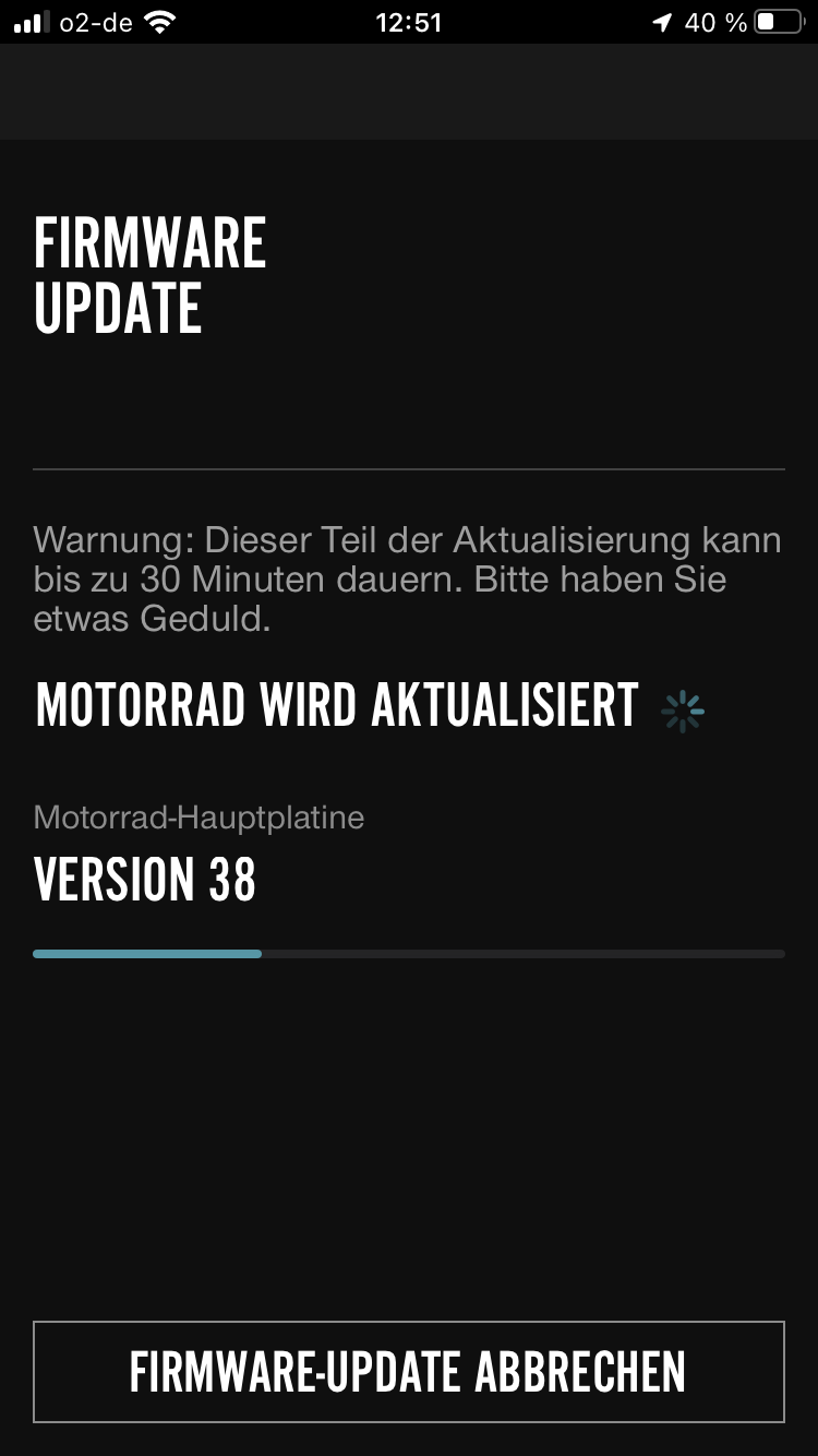

Dann konnte es losgehen. Die angedrohte halbe Stunde hat es tatsächlich gedauert: .
Doch der Grund für die lange Dauer war eher banal: Als der Balken ganz rechts angekommen war, gingen kurz die Schütze auf, dann wieder zu. Dabei wurde offensichtlich der Bleutooth Sender der Zero nicht wieder angemacht. Das habe erst nach guten 10 Minuten nachgeschaut, und mich erst nicht getraut, nach dem Einschalten von Bluetooth durch langes drücken des Mode Knopfes, das Handy per Bluetooth wieder zu verbinden, weil vor dem Update gefordert wurde, dass das Updatefenster am Handy immer im Vordergrund verbleiben muss. Doch der Balken blieb rechts, und der Updatekringel drehte sich weiter. Also kurz in die Blauzahn Einstellungen und das Eiphone 8 wieder mit der Zero verbunden, dann war der Spuk schnell vorbei und Vollzug gemeldet.

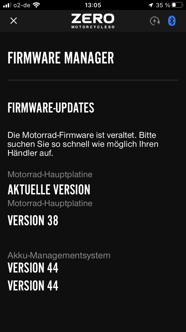

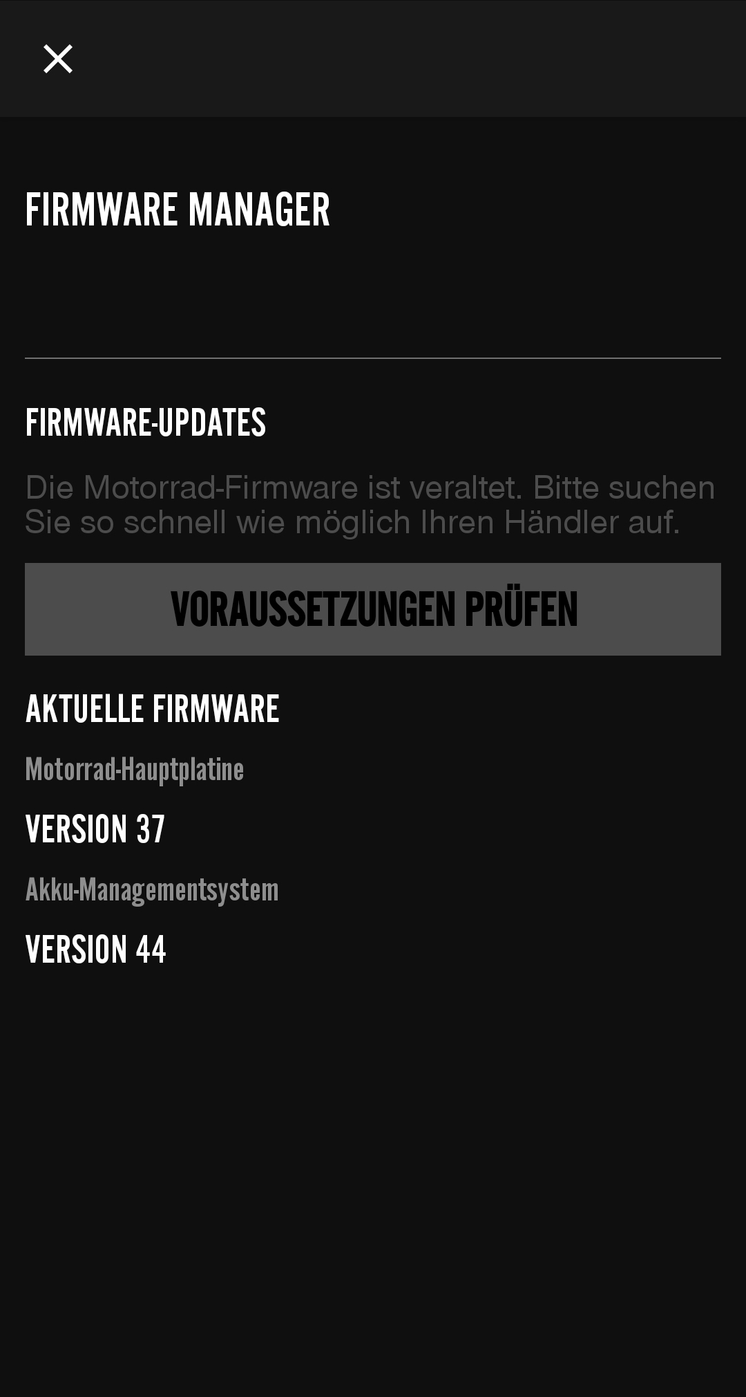

Doch die Kontrolle hinterher ergab wieder diese Botschaft: .
