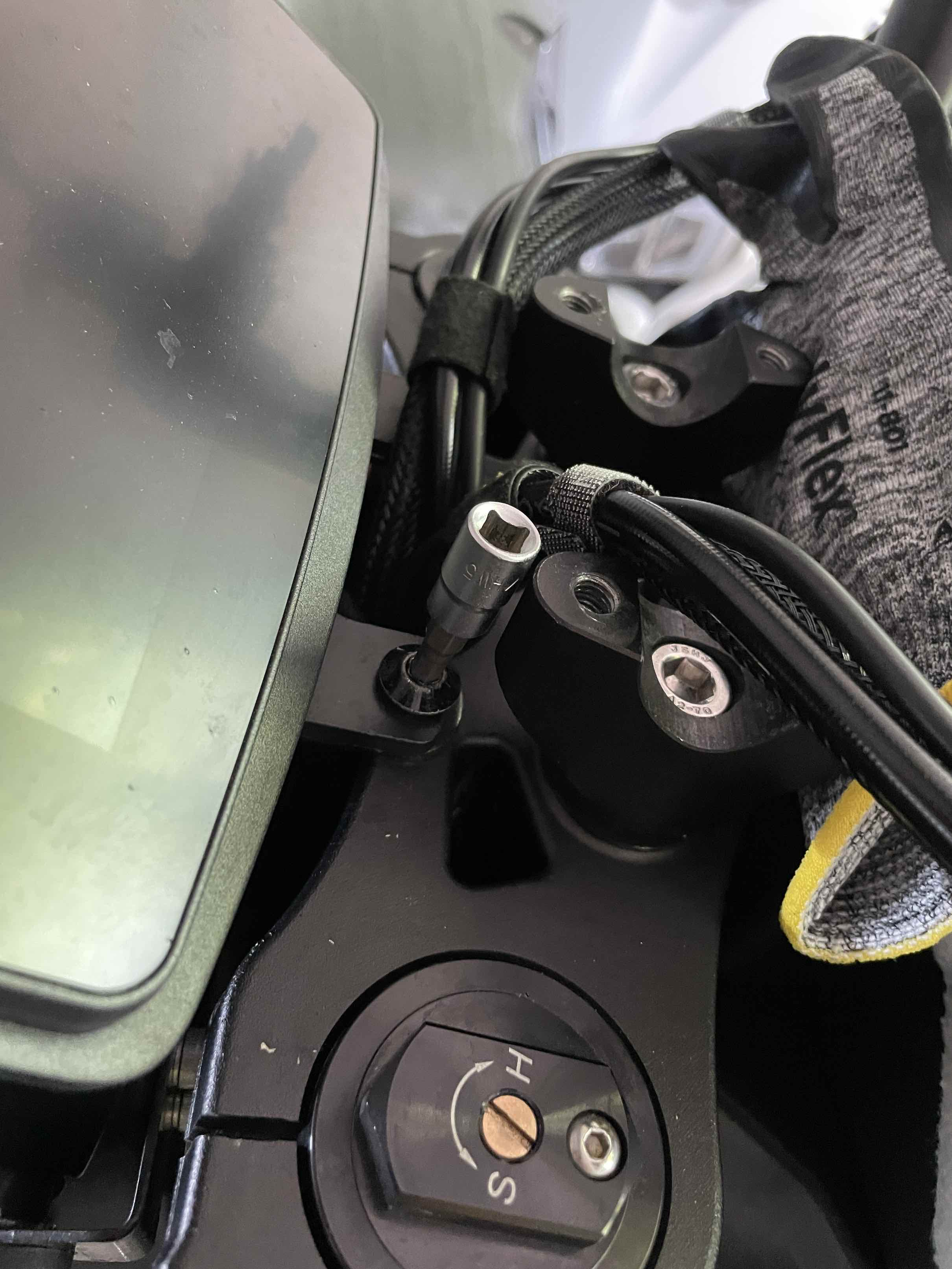

Eine Vermutung! Es ist genau auf der Höhe und Position vom Stecker.
Das wäre aber verrückt! Dann haben im Sommer so einige ein Problem :shock: ich kann es gerne versuchen aber schon vor 3 Wochen hat Sie bei Lidl nur 92 % geschafft. Da waren es 12 Grad

Das kannst dir anschauen . Schrauben die beiden Schrauben ab und dann kannst das Display raus nehmen . Ich habe heute den Stecker blind gestöpselt da ich von der Abdichtung so nicht viel halte .

Steht am Wochenende an. Danke dir Rey
