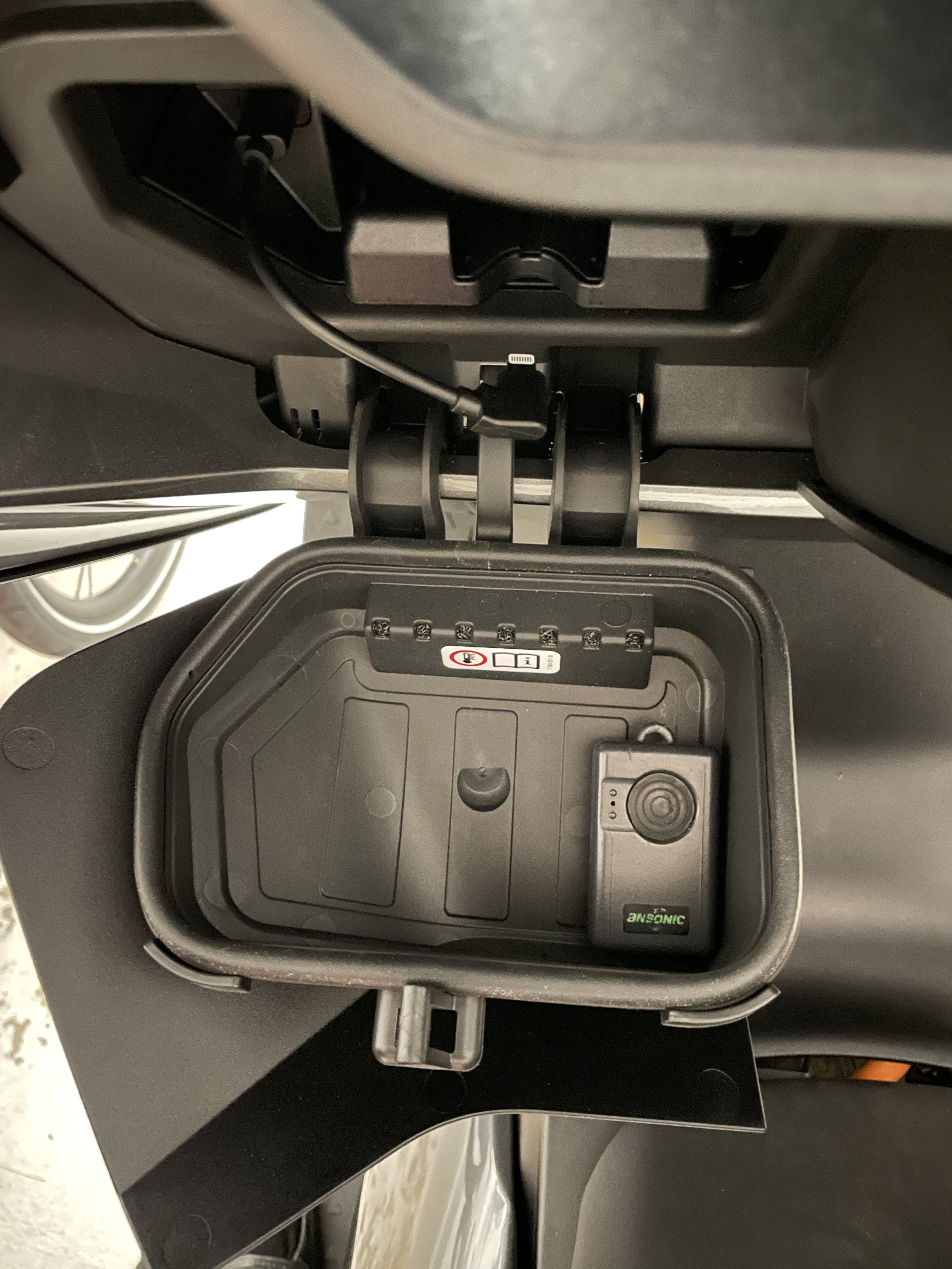

Ehrlich gesagt habe ich den Handsender mir damals rausgesucht, weil es der einzige war, der beide Frequenzbereiche beherrscht, da ich zwei unterschiedliche Garagen nutze. Außerdem kann er beide Handsender die ich habe klonen, ohne an den Empfänger zu müssen. Geht natürlich nur, wenn kein rolling-code verwendet wird. Ist nicht billig, aber der Originale Sender kann nur von der Hausverwaltung codiert werden und die wollten über 200€ dafür haben.

ich nutze diese Funkbauteile auch beruflich, daher habe ich da eine "große" Grabbelkiste.
Das Teil das ich in den Roller eingebaut habe ist normal für den Wandeinbau in eine UP Dosegedacht.(als Wandtaster)
Die CR2450 hält gefühlt ewig.. habe die Plantine auch schon in Überwachungskameras im Ausseinsatz eingebaut
um über die Kamera (I/O Port) ein Hoftor zu öffnen. Funktioniert seit Jahren und immer noch die erste Batterie drin.
Die Platine hat eine Schutzlackierung gegen Feuchtigkeit, die 4 Kabel sind ab Werk dran. 2 Kanäle sind möglich.
Der Sender hat auch Rolling-code was die Sicherheit etwas erhöht.
Sommer Funkinnentaster 4752V000 (eigentlich viel zu teuer, aber das Teil ist gut und zuverlässig)
Als Taster würde ich jetzt IA16 NO SW Drucktaster IA 16 mm empfehlen :
https://www.reichelt.de/drucktaster-ia- ... os_3&nbc=1
Dann noch einen 16mm Stufenbohrer zb hier:
https://www.lidl.de/p/parkside-spezialb ... xEQAvD_BwE
Das ganze macht aber nur Sinn wenn das Tor auch einen Sommer Empfänger hat.
Falls nicht , dann baue ich immer zusätzlich zum vorhanden Empfänger (dann können alle ihre alten Handender behalten)
eine zusätzlichen Mini Empfänger ein:
Das Teil ist winzig und kann leicht parallel zu einem vorhandenen Empfänger eingebaut werden.
https://www.ebay.de/itm/123979782298
Aber wie Norbert auch schon geschrieben hat, ist nicht für jeden machbar.. aber auch nicht unmöglich...evntl hilft ein Kumpel der etwas "Elektro" Erfahrung hat.
Ich habe in alle Tore auch in der Firma so einen Empfänger eingebaut , und habe gestern jetzt den Funktatster vom Roller
auch dort eingelernt. Jetzt kann ich ohne Anhalten komplett durchfahren ..freie Fahrt..
Natürlich ist das alles ein Luxus-Projekt.. aber sehr Praktisch , ohne Anhalten direkt in Garage /Hofzufahrt usw zu fahren.
Ausserdem macht sowas auch mal Spaß. Zeitaufwand für Einbau und Testen ca 2h inkl Espresso
Grüße vom Bodensee
Andreas

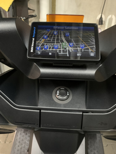

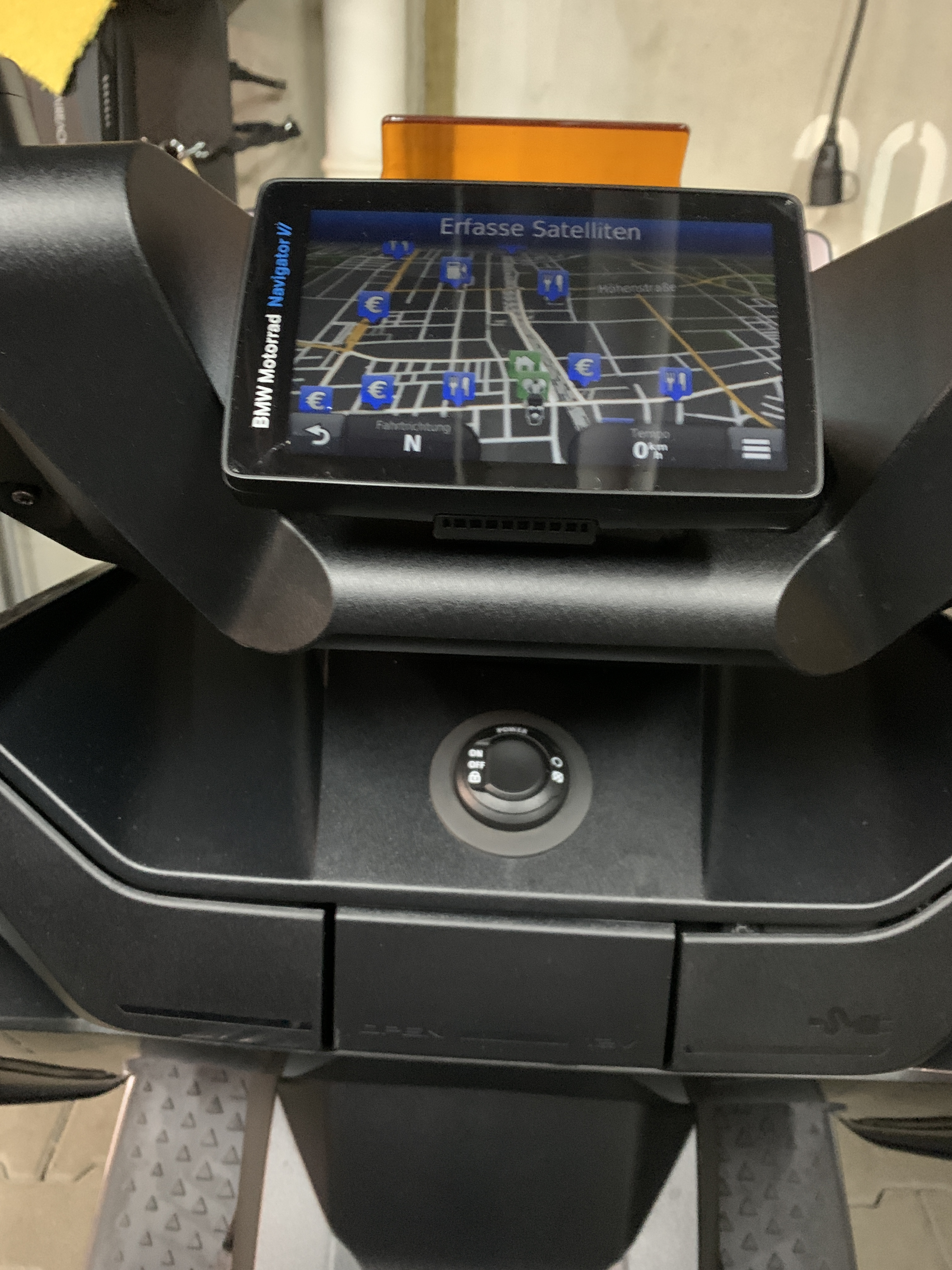

Hallo liebe Forumsgemeinde, nachdem ich jetzt seit vier Wochen meinen CE04 habe und hier fleißig mitlese, möchte ich meine diversen Umbauten hier auch mal vorstellen
yellow edition

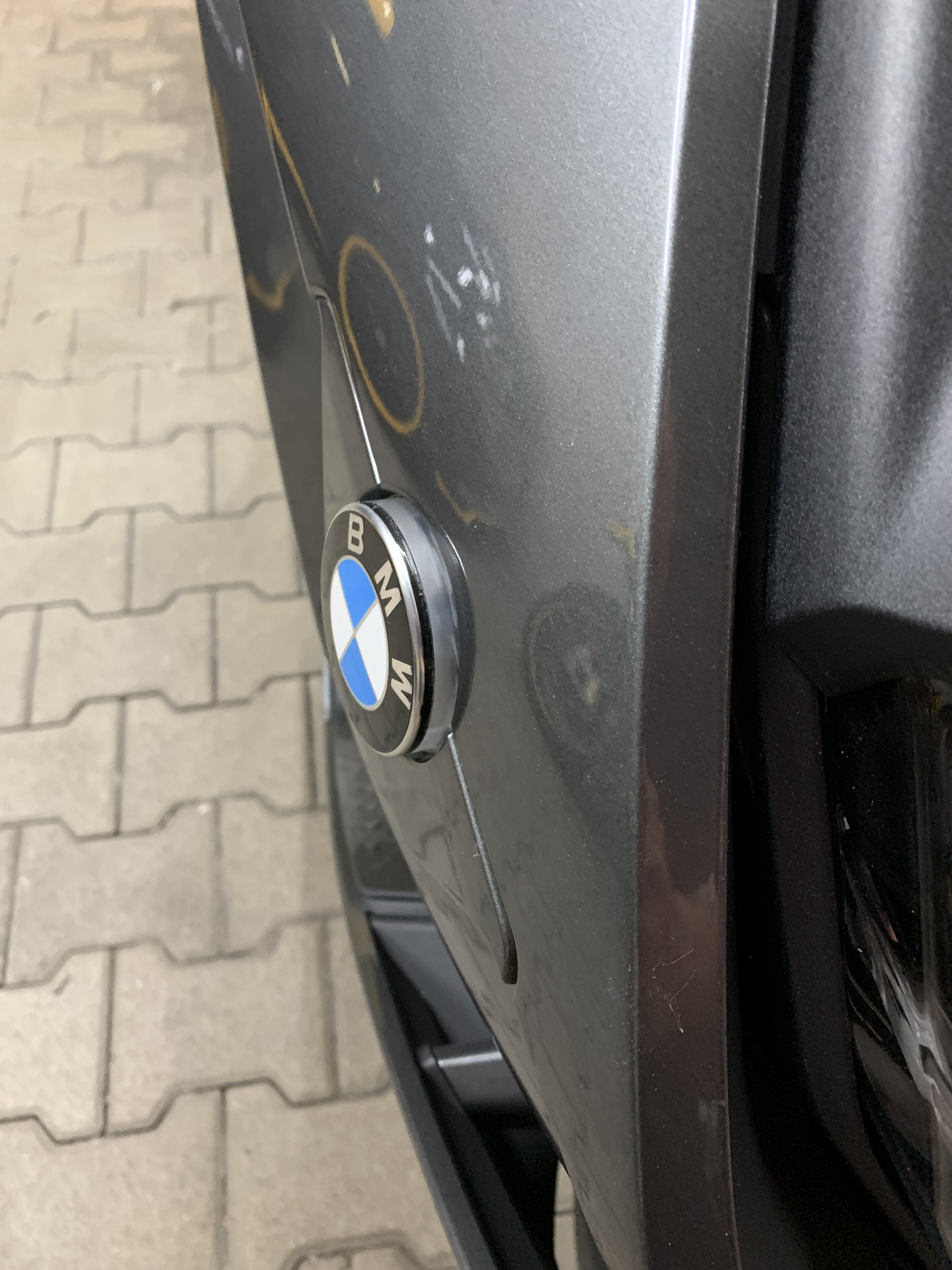

Außerdem habe ich die BMW Embleme auf der seite erleuchtet....
yellow edition

Die Blinker sind geil, warum man sich jedoch ein solches Garmin vor das TFT knallt, ist mir mal sowas von schleierhaft…
Übrigens kann ich jetzt auch mitreden, Garagendrücker für Arme (mit Velcro befestigt)

OK Gebe mich geschlagen...MinimalerAufwand und funktioniert sicher auch..
Low Tech - High Effect!

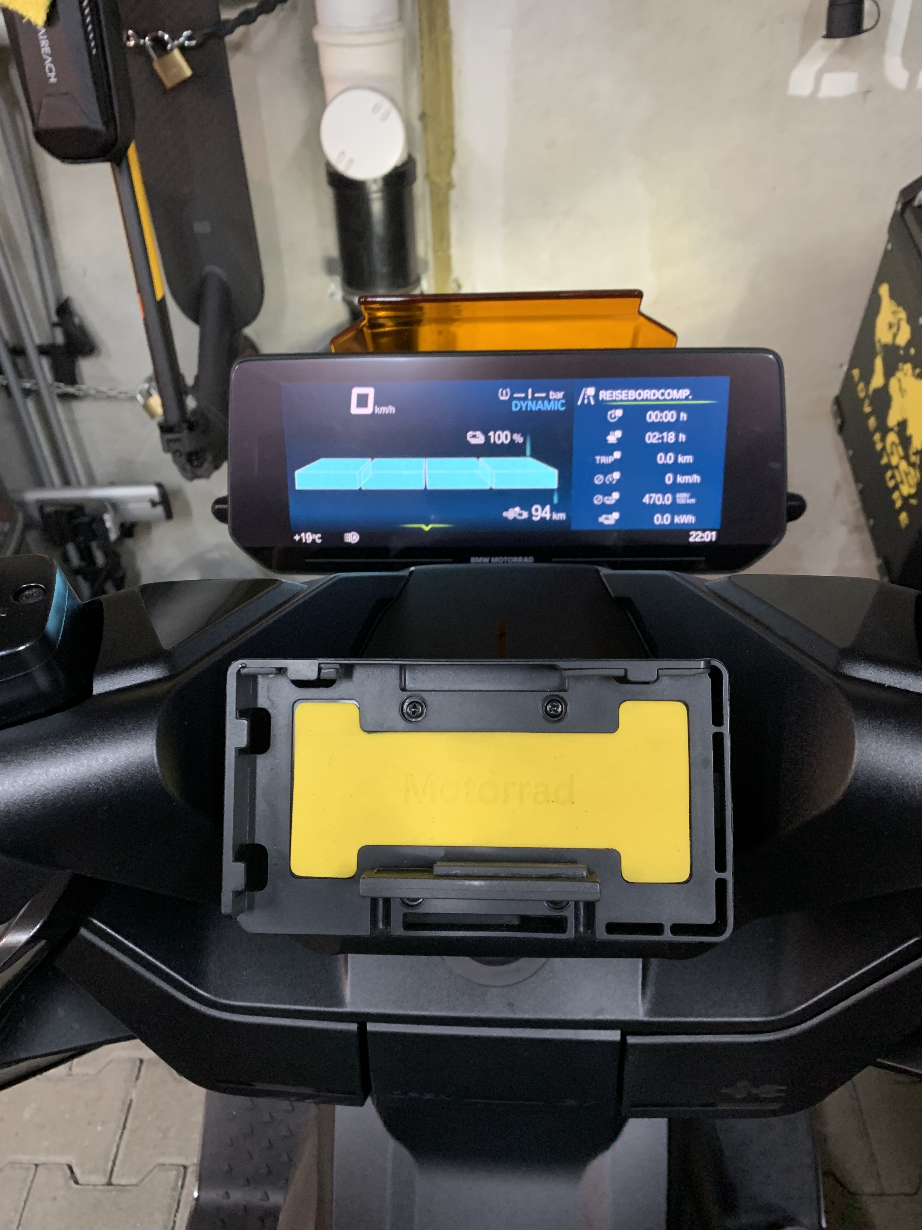

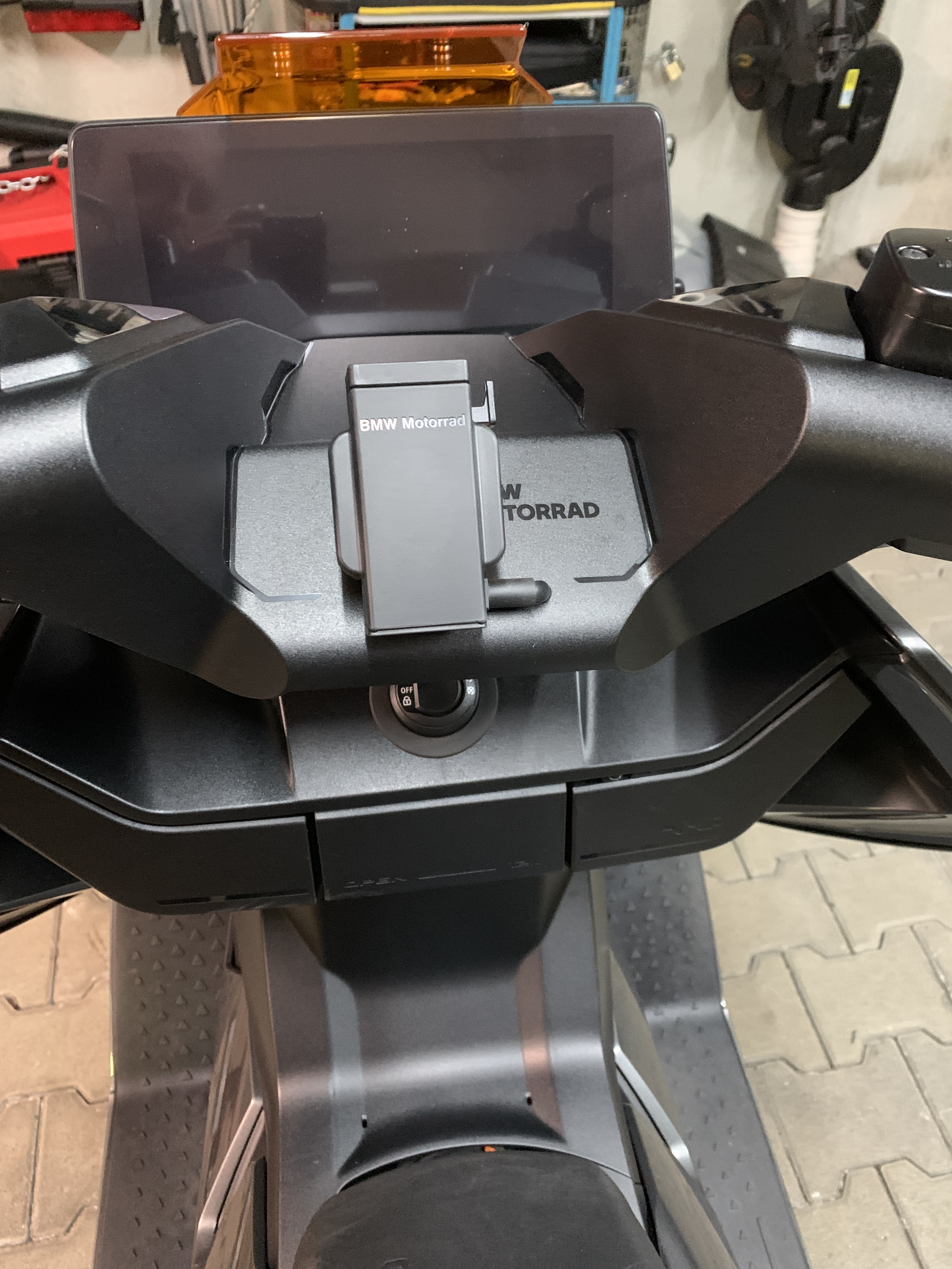

Das BMW Navi hab ich von meiner GS, braucht auf dem CE04 natürlich niemand....mir ging es nur um den Halter fürs Handy, der genau in diese Naviaufnahme passt und das Handy induktiv laden kann.
Gruß Guido

Naja, widerspiegelt nun mal meine Fähigkeiten in dem Bereich und wie du sagst, 1min Job und funzt auch
