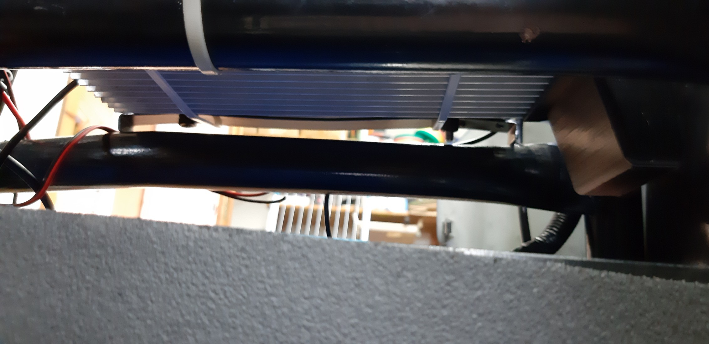

Re: mein Masini Sportivo S Projekt

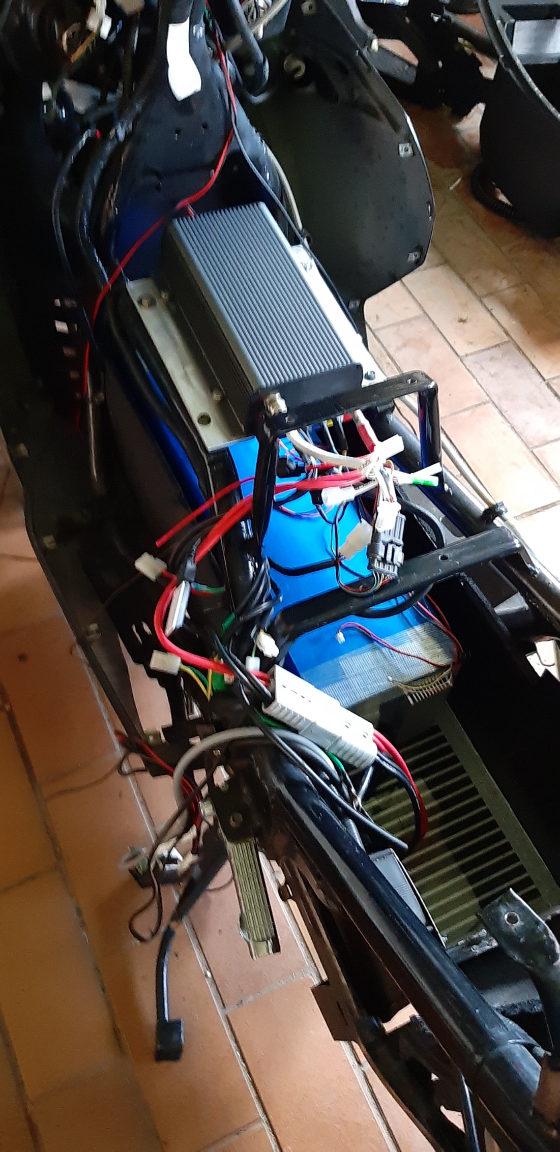

ergänzung
- Dateianhänge

- Beiträge: 19312
Mensch, das ist ja ein richtiges Geschoss geworden

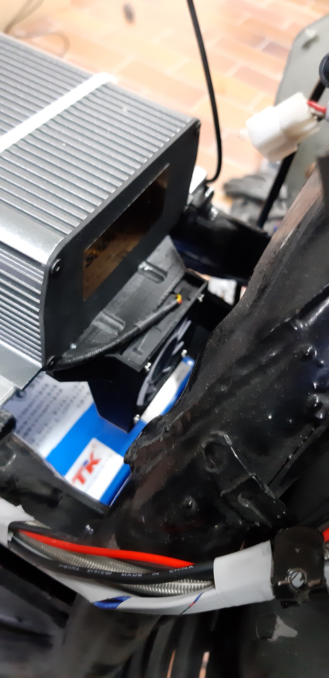

ja bin jetzt sxhon ganz zufrieden mit dem Gesamtpaket! Etwas Technik die man zwar nicht wirklich braucht aber
auf ein E-Mobil gehört schon etwas moderne Technik!

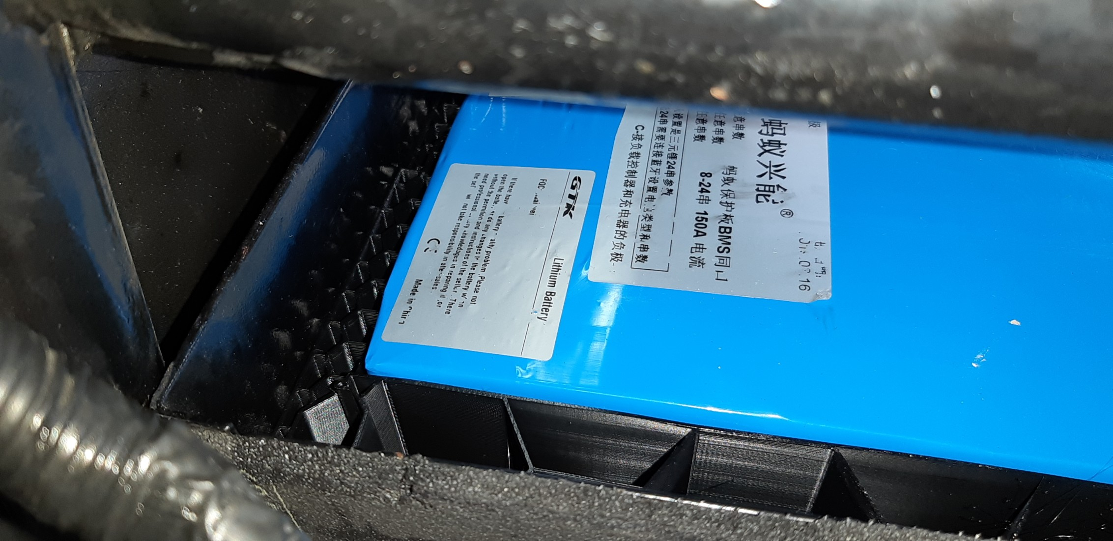

Danke für die Info, aber ich habe meine GBS zellen gegen liion tüten getauscht. 27kg bei 80Ah und 75V.

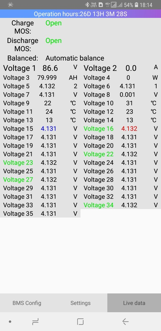

- Beiträge: 6501
Vielleicht hilft dies ein wenig bei deinem Projekt.
danke für die app- ich vermute mal die app ist für das neue bms. aktuell kann ich nicht damit machen.

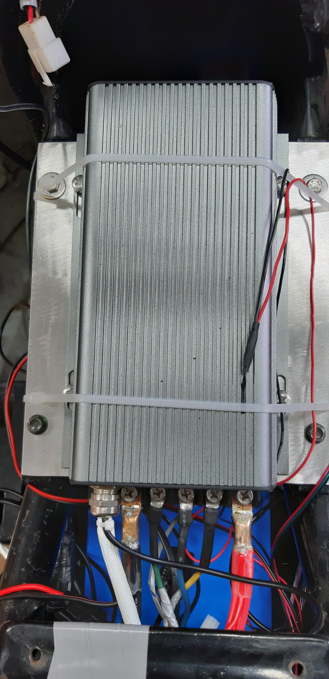

Geplante Winterupdates für meinen masini:
1. zusätzliches BMS (aktiv 2A)
2. Vorhandenes BMS eine bessere Kühlung verpassen (spiele it dem gedanken eine Wasserkühlung für bms, und controller zu verbauen, dafür auf die fahrtwindkühlung zu verzichten)
3. neuer Hinterreifen (der alte hat die saison gerade überstanden bzw is jetzt unter dem indikator)
4. den neuen Tacho in ein schöneres Kleid verpacken
5. Ladegeräte erweitern- ein drittes kommt rein um die max spannung der zellen zu erreichen.
6. umbau des Frontlichtes- wenn aufgeblendet wird soll das ablendlicht an bleiben
7. einbau einer temperaturüberwachung des motors- anschluss am controller (tipps hierfür gesucht wo der originale sitzt)
8. alle lager prüfen (aufhängung, motor, vorderrad, lenkkopflager...)
soweit erstmal der plan!!

- Beiträge: 19312
Der erider 5kW Motor hat keinen NTC oder ähnliches eingebaut. Den müsstest Du also "am offenen Herzen" (Motor) implantieren, am besten an oder in einer der Spulen. Und Du müsstest ein unendlich dünnes Kabel zwischen den Phasen- und Hallkabeln durch die Bohrung im Wellentunnel ziehen. Ich bilde mir ein, dass das schon mal jemand (vor vielen Jahren) hier im Forum durchgezogen hat, aber das zusätzliche Kabel kriegt man nur da durch, wenn man vorher alle Kabel da rauszieht, das neu mit dazu macht und dann wieder alles in die andere Richtung durchstopft.
Alternativ könntest Du, bei viel Vertrauen in den derzeit eingesetzten Hallschaltersatz, zwei Kabel des zweiten Hallschaltersatzes kapern für einen dem Controller genehmen NTC
Der "Meroller" hat immer die Infos die man braucht, vielen dank!!!
dann werd ich den sensor wohl nur einbauen wenn ich den motor neu lagern muss-sorich der eine generalüberholung bekommt.
Die hallkabel vergewaltigen wäre eine option aber ist halt nicht sehr schön und der temp-sensor ist ja kein muss, somdern einfach für mehr sicherheit/stabilität von dem motor. da dieser jetzt ordentlich leistung umsetzt!
